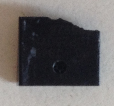

mir ist mein Ladegerät Hyperion EOS 0720i Net3 AD eben zum zweiten Mal abgeraucht. Das erste Mal war im vergangenen Jahr im Winter auf dem Flugfeld während es an einer 12V Autobatterie angeschlossen war. Plötzlich war das Ladegerät aus und ließ sich nicht mehr einschalten. Also habe ich es eingeschickt und nach etwas längerer Bearbeitungszeit ein neues Gerät erhalten. Jetzt ist mir das Ersatzgerät heute schon wieder abgeraucht. Ich wollte einen Akku laden und habe es an 230V betrieben. Kurz nach Start der Ladevorgangs gab es einen leisen Knall und das Ladegerät war aus und lässt sich ebenfalls nicht mehr einschalten. Die Service-Anfrage zur Garantie ist bereits auf dem Weg.
Meine Frage ist, hatte jemand von euch schon mal ein Problem mit besagtem Ladegerät? Ist dies eventuell ein bekanntest Problem? Das Ladegerät im ein Jahres zyklus Austauschen lassen zu müssen möchte ich nämlich vermeiden.

da haste natürlich auch wieder recht, aber ärgerlich ist es schon. Jetzt ist halt leider auch grad keine Regenperiode. Aber zum Glück hab ich noch den großen Bruder für 14S. Der kann bei den kleinen Akkus auch aushelfen. Jetzt verzögert sich halt alles ein bisschen.
Als ich das Ladegerät grad in die Hand nahm zum einpacken ist mir noch etwas entgegen gefallen. Sieht aus wie ein Teil von einem kleinen Spannungsregler. Das scheint den kleinen Knall verursacht zu haben, da es durchgebrochen ist. Die Aufschrift lautet, soweit ich sie entziffern konnte: J949 |TOP250YN | ?8592A
