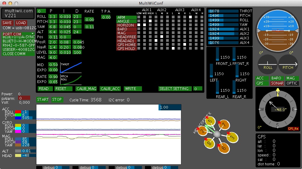

nochmal was für die GPS-Noobs!
Muss ich in der GUI den MAG und den ACC zusätzlich zu GPS Pos-Hold bzw. GPS Home aktivieren (liegt auf AUX3)? Mit den Settings wie in den nachstehenden Screenshot macht der Spider nämlich folgendes: steigen und wegfliegen! Der will weder da bleiben wo er ist noch zurück zu Papa.
Irgendwie hab' ich da was übersehen! Ach so: drauf ist MultiWii_dev_2013_08_23_r1555
GPS Settings: muss hier ACC und MAG enebfalls aktiviert werden? Dachte dass mach die MultiWii-SW dann selber!

aBUGSworstnightmare
