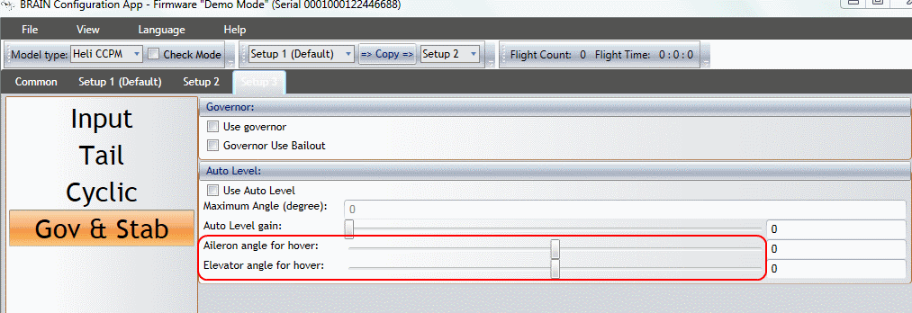

FSK4ever hat geschrieben:Also das eiern ist weg. Hab's unten rein gebaut. Überm Heckrohr ging's nicht.
Nächste Sache ist, dass das Heck rausdreht (nach rechts) also das Stabi beim pitchen nicht genug zu gibt ...
Naja und wie ich das Autoleveling nachtrimmen kann hab ich auch noch nicht rausgefunden, da mit stimmendem Schwerpunkt und mit Libelle auf der Welle driftet der Heli ab :(
Hat jemand da ne Idee?
Die Lösung kannst Du jeweils im Advanced Modus einstelle:
Punkt 1: Erhöhe mal Pitch Prekompensation bis das nicht mehr passiert
Punkt 2: Da gibt es zwei Wege:
  • Stelle den Heli so auf, dass die Haupt Rotorwelle genau senklrecht ist. Dann im Wizard auf Set level klicken
    Verändere im Advanced Modus xy angle for hover für Aileron und Elevator solange bis es passt:
Wichtig: Den Schieber immer in die Richtung schieben, in der der Heli driftet.
Ich hoffe das hilft
Salvatore
