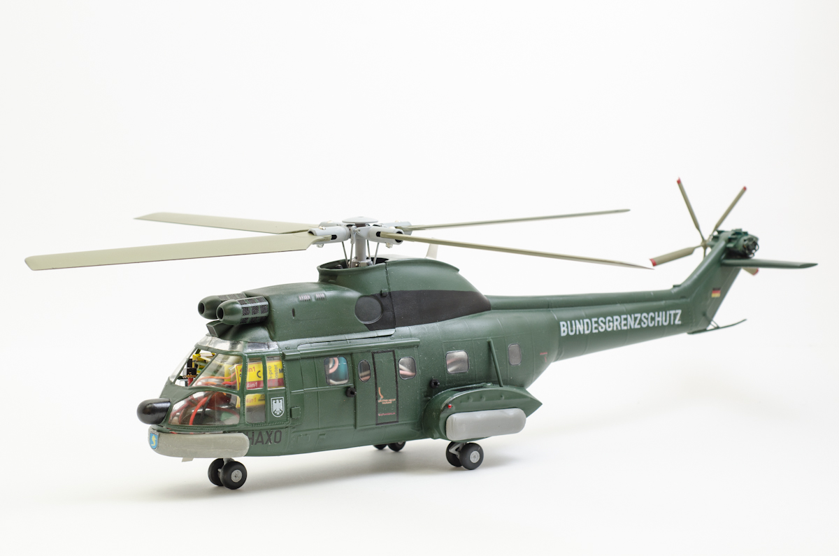

#1098 SA 330 Puma Bundesgrenzschutz See
Beitrag von lupusprimus »
Hier mal ein erstes Modell mit Mehrblattkopf. In den Rumpf des Puma wurde ein Walkera V200D02 eingebaut. Oben drauf ist das Vierblatt vom Walkera 4F180, hinten dran ein Heckmotor von Esky. Die Motorisierung wurde mit einem Koax-Booster auf 3S gepimpt, damit der Hauptmotor genug Leistung bringt.
Werde ihn aber noch auf 2 x BL umbauen, da die Bürsten-Motore sehr hoch belastet werden.

seeeehr lecker !

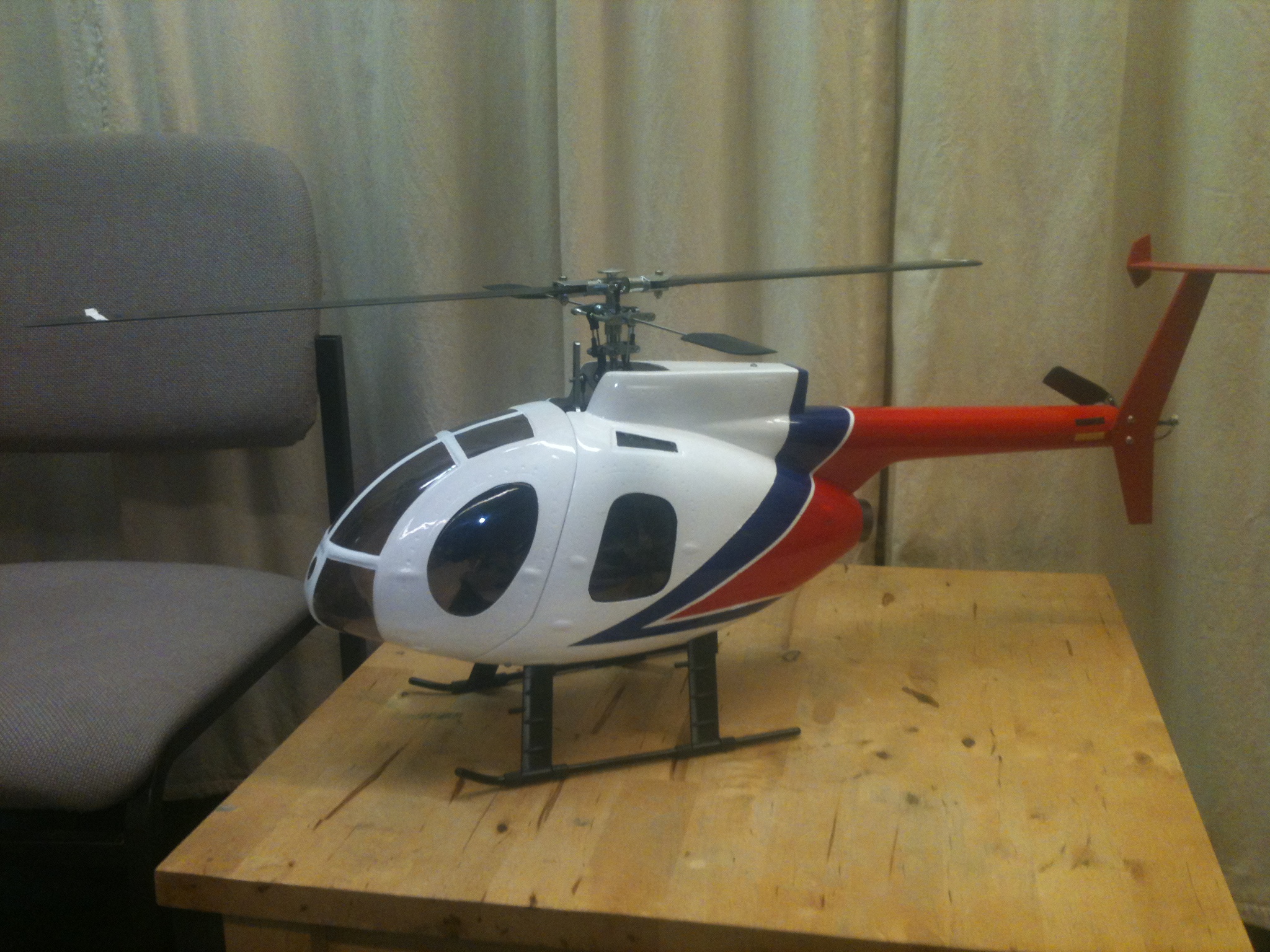

Nicht so schön wie eure aber für einen Anfänger OK :D :?: und die Fliegen beide auch :D
KDS 450 SV im Rumpf und Hugues 500 Excellium 350
Kds 450 SV im Hughes Rumpf
Kds 450 SV
Align T-Rex 450 Sport im Airwolf Rumpf
Walkera Mini CP 6-Kanal 3D 2x
Walkera Mini CP Tuning
WL-Toys V911 4-Kanal
WL-Toys V911 4-Kanal im Rumpf

Gefallen mir die Helis, speziell der unteren wegen den Details, aber wie ich oben schon geschrieben habe zerstören für mich die Paddelköpfe die sonst so schöne Erscheinung.

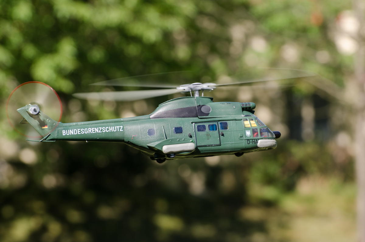

Passen zum Heli von Lupusprimus hier mal meine Version der Bundesgrenzschutzpuma auf 450er Basis mit einer T-Rex SE V2 Mechanik und einem Rumpf von Masterart (Danke an Mike für das Bild):

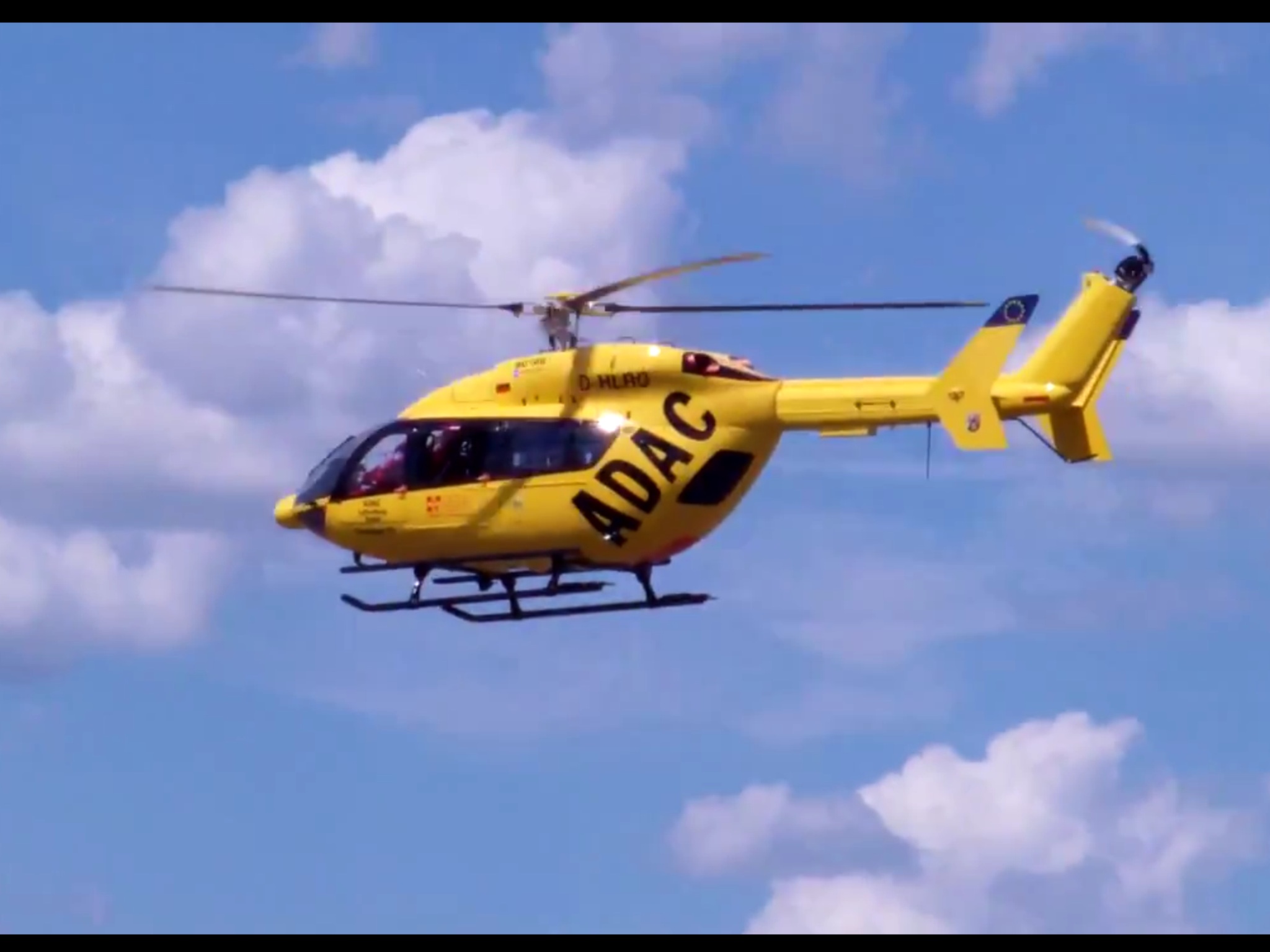

Echt coole Helis die hier zu sehen sind!
Hier mal mein neuster, ein EC145 ADAC 600er Grösse mit 12S

hier noch ein paar Bilder.

Also beim 2. Bild tut man sich schon schwer mit dem Auseinanderhalten Original-Modell, nur der Heckrotor verrät es. Schöner Heli.

Hallo
den durfte ich am Samstag bei den Helidays in Kleinenbroich ja Live bewundern
super detailliert aufgebaut und auch die Lackierung incl. der Nieten sind Super
danke nochmal zu den Erklärungen dazu

Für alle die mich dort gefragt haben, der Rumpf Hersteller ist Roban,
Aerodyne ist nur der US Händler! Aussage von Scaleflying

Der Rumpf war natürlich weiß und ich habe noch ein paar Ausschnitte dazu gemacht und ein paar Anbauteile erstellt,
Wie z.B. die Radarnase, der Kasten unterm Heck, Heckfinnenversteifung, Tankdeckel unten ...
