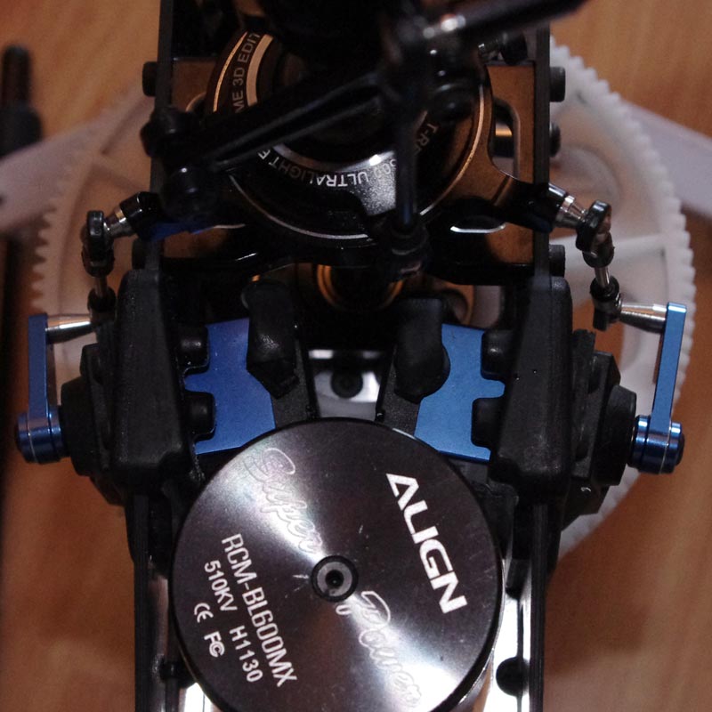

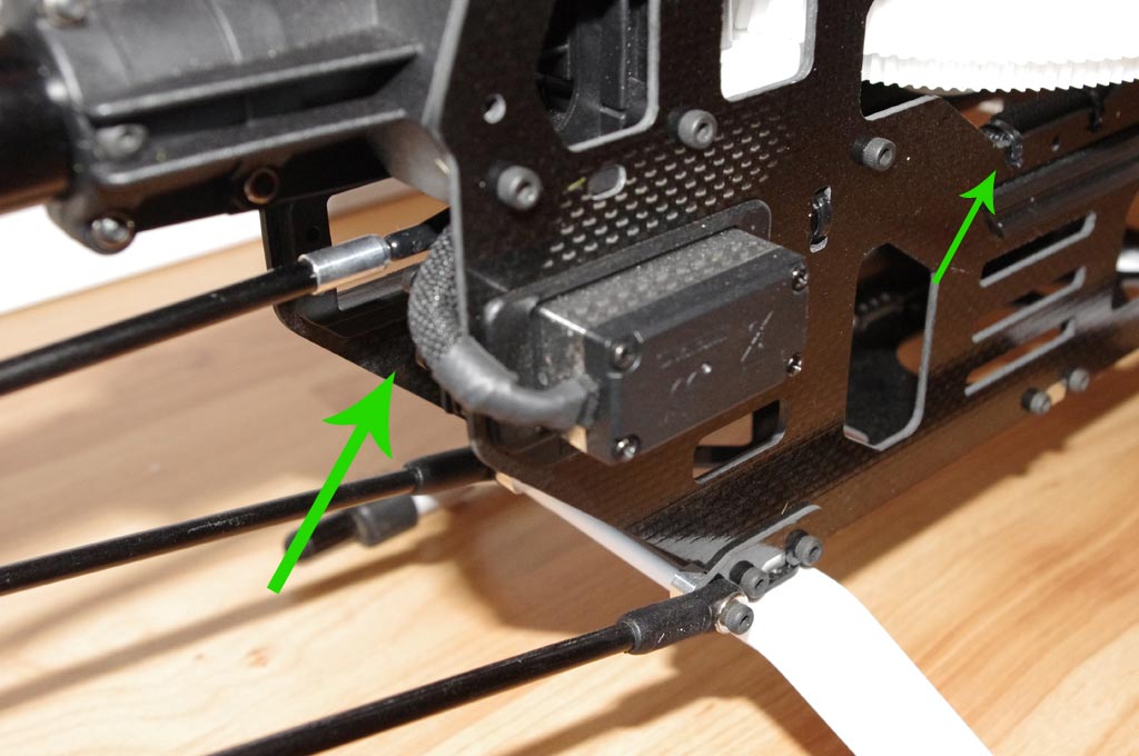

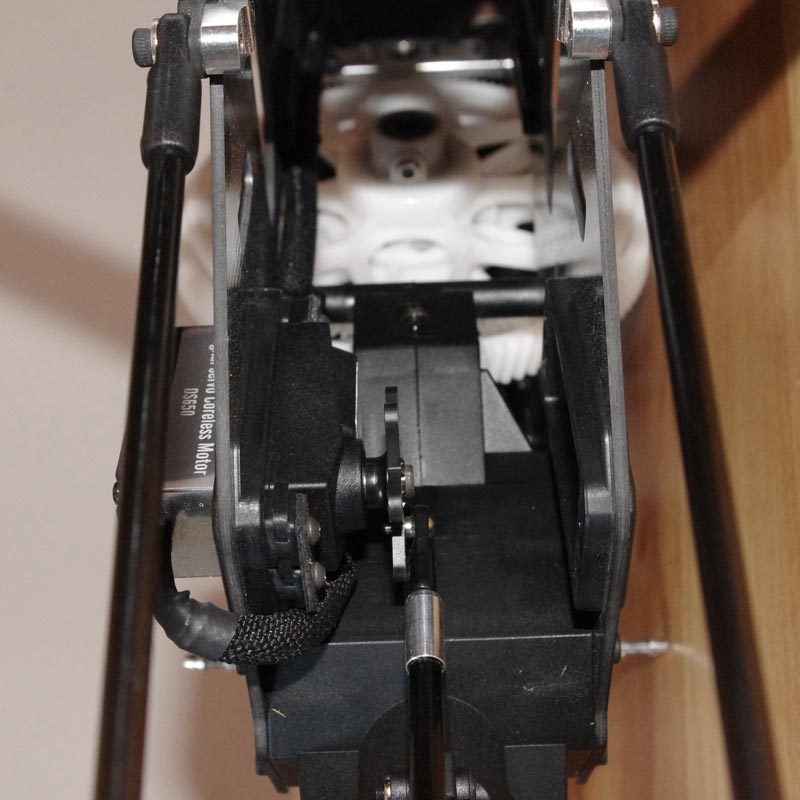

#5 Re: Kabelverlegung T-rex 600 EFL pro
Es ist nicht gut zu Fotografieren und ich hab auch den Nickservo vergessen.
Die Rollservos habe ich aber nicht in einen schlauch gepackt. Sieht man nicht so gut.

#6 Re: AW: Kabelverlegung T-rex 600 EFL pro
Sieht bei meinen ganz ähnlich aus, nur habe ich die Kabel beiden Roll-Servos zusammengeführt und auf der linken Seite entlang geführt. Der ersticht Kabelsalat im Vorbau muss erst noch verlegt werden, dafur warte ich aber schon seit einiger Zeit auf ein Telemetrie-Kabel für den JLog2 und den JETI-Empfänger....
Wollte eigentlich dieses Wochenende Alles fertig machen und am kommenden Wochenende zum Schwäbischen Sonder-Stammtisch in Metzingen Jungfernflug ansetzen ...
Wichtig finde ich in jedem Fall das Kabel des Nick-Servos im Bereich der Seitenplatte wie oben im Bild zusätzlich zu isolieren und die Kanten etwas zu entschärfen.
