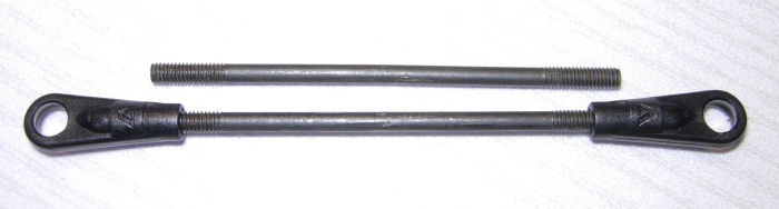

nach ner Modifikation am FBL-Rotorkopf meines 700-ers passen die Original-Anlenkungen TS - Blattgriffe nicht mehr.
Nun fand ich in der Grabbelkiste in etwa passende Stangen - bin mir aber unschlüssig, ob ich sie verwenden sollte, wegen der relativ knappen Eintauchtiefe der Gewinde in die Kugelpfannen.
Es handelt sich um M3 x 0,5 mm wovon 9 Gewindegänge innerhalb den Pfannen sind - allerdings könnten sich bei der Blattspurlauf-Einstellung noch kleine Änderungen ergeben.
Gibt es Grundsatzaussagen zur Eintauchtiefe? Wie seht ihr meinen konkreten Fall?

Wäre mir persönlich für einen 700er auch zu wenig. Zumindest vom Gefühl her.
Kannst ja gucken ob du die TS-Gestänge weiter eindrehst - dafür das Gestänge von TS zum Blatthalter weiter raus, oder ob du die Servo-Mitten etwas angebst (Geometrisch nicht mehr ganz schön - aber mei).
Oder aber deine Kopfgeometrie ist sowieso falsch (90° beziegen sich auf Servoarm zum Gestänge, nicht Servoarm zum Gehäuse - wenn das auf deinen Heli zutrifft).
Oder schaust mal ob du von Lynx oder DaVinci etwas längere Gestänge bekommst die gleich ein Rechts/Linksgewinde haben.

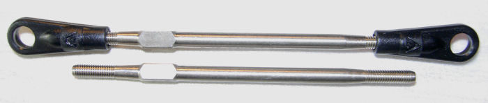

Danke für den Tipp zu den DaVinci Tuningteilen, da gibt es Turnbuckles mit 65 mm.
Meine abgebildeten Stangen haben 60 mm, also wäre ich mit 65 mm auf der sicheren Seite, das gäbe dann 2,5 mm mehr Eintauchtiefe in die Kugelpfannen.
http://www.freakware.de/shop/artikeldet ... 0&slpos=a5
Alternativ könnte man sich was passendes sägen, vielleicht sogar mit Carbonrohr ummanteln, dass nur Gewindeenden rausstehen
http://www.conrad.de/ce/de/product/2072 ... ndestangen

Heute mit den Stangen aus Post #1 Blattspurlauf getestet, hat gepasst, mußte keine Pfanne weiter rausdrehen. Dann zwei vorsichtige Flüge riskiert, d.h. nur sanftes Pitch, hat trotzdem Spass gemacht.
Werde nächste Woche aber auf "tiefgreifende" Anlenkstangen umrüsten, damit ich's ohne Sorge bisserl krachen lassen kann 8) .

Also die Stangen an sich würde ich nicht als "vage Bauteile" ansehen, sie sind aus einem RJX-Kopf. Vorm Einbau hatte ich mit maximaler Handkraft versucht, die Kugelpfannen von den Stangen abzuziehen, haben natürlich gehalten.
Was mich interessiert, wäre eine klare Aussage, wie tief die Gewinde grundsätzlich in die Kugelpfannen eintauchen müssen, vielleicht in Prozent der Schaftlänge. Bei mir sind's momentan 50% .
Gruß, Wilhelm

hubibastler
Beiträge: 2562
Wohnort: München-Trudering
#15 Re: Eintauchtiefe Anlenkstange in Kugelpfanne
Beitrag von hubibastler »
Vorschneiden war nicht nötig - Pfannen ließen sich von Hand eindrehen.
...und jetzt hab ich ein gutes Gewissen :) :
