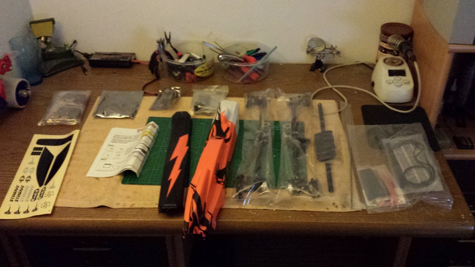

Mixi
Beiträge: 649
Registriert: 20.04.2009 20:44:09
#27 Re: Pitch - Copter
Beitrag von Mixi »
Curtis seiner ist ja nun auf dem Markt, habe einen ergattert :)

masterste2000
Beiträge: 643
Registriert: 12.09.2007 19:39:14
Wohnort: Köln
#28 Re: Pitch - Copter
Beitrag von masterste2000 »
Hi Mixi,
was für ein Board ist dabei?
Logo 700 V-Stabi 4225-470/Jive 80HV
STAX 800
http://www.smilefly.de
#29 Re: Pitch - Copter
Eine TG-FlightControl - for whatever that means, kenn ich selber net. :?
