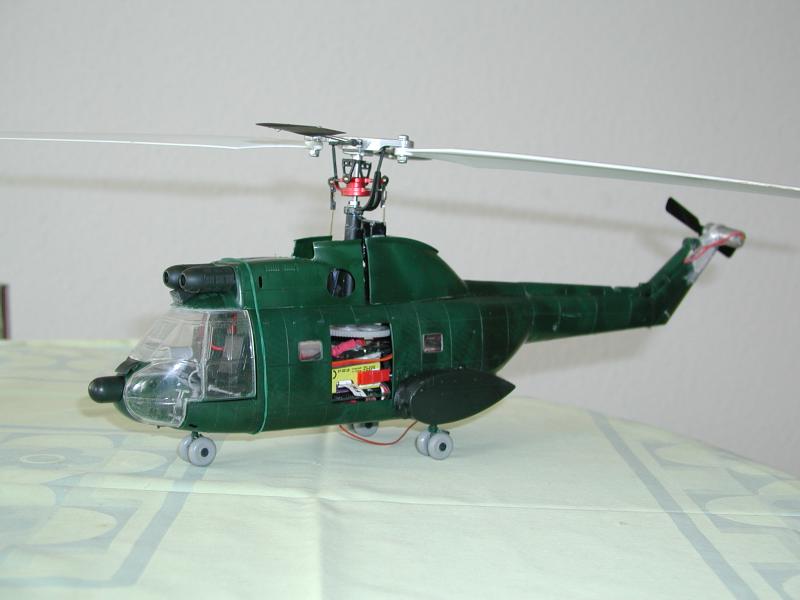

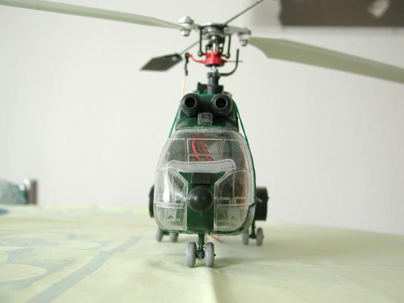

Hier also die Bilder, die ich schon lange raufschieben wollte.
Die guten Nachrichten:

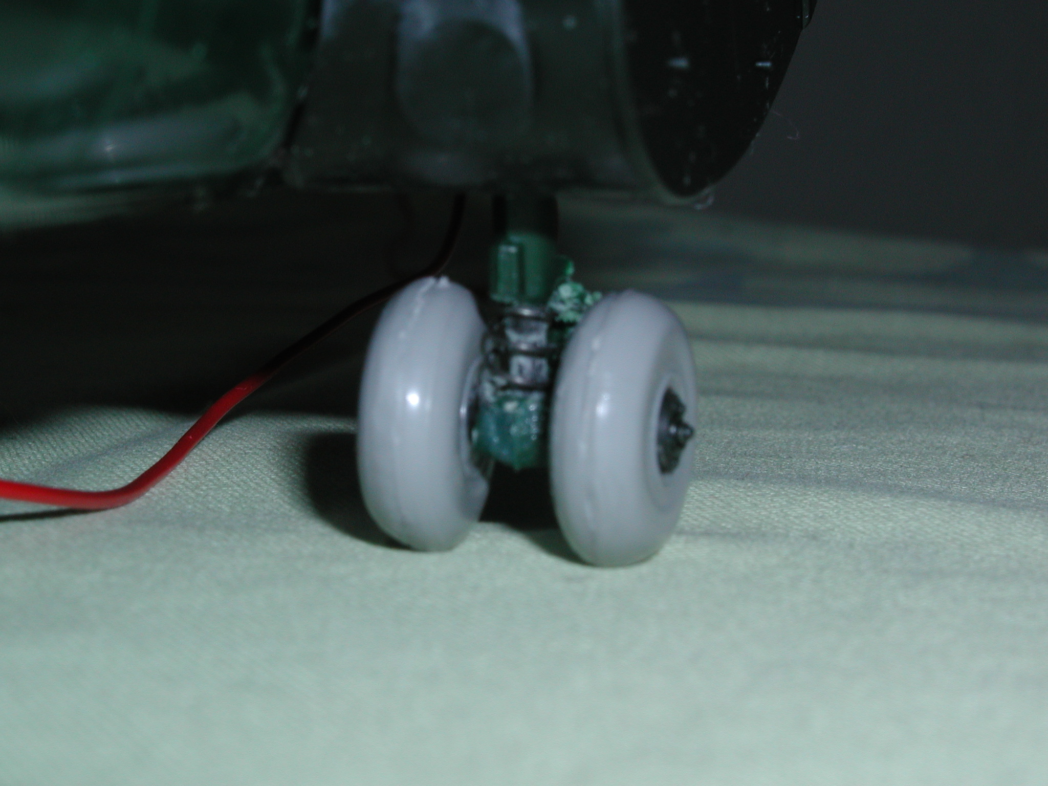

Das Ganze ist herrlich stabil und robust und nachdem ich das Fahrwerk mit einer Federung versehen habe, hält er auch einen grösseren Bums auf den Boden aus (s. Bild). Die Federung besteht im wesentlichen aus einer Feder eienr Kugelschreibermine und einem etwas aufgebohrten Fahrwerkszylinder. Etwas mit Fein-Bohrmaschine und Schleifer bearbeitet, dann verklebt und es hält. Macht optisch auch einen schönen Eindruck.
Den Heckrotor musste ich einschliesslich DD-Halter extrem nach hinten verschieben, damit er nicht mit dem Hauptrotor kollidiert. Dadurch wurde er stark (!!!) hecklastig.
Die schlechten Nachrichten: Mit dem Feigao Brushless und 9er Ritzel war das Monster nur 10 cm über den Boden zu bringen.
Das 11er Ritzel mit dem 450DH half zwar, aber die Kopfdrehzahl wird dabei so hoch, dass es mir den Taumelscheibenmitnehmer verrissen hat.
Zudem ist er reichlich instabil.
Fazit also: Sehr schönes Fluggerät, aber miserable Flugeigenschaften.
Da ich nicht allzu viel Zeit reinstecken will sondern lieber fliege, habe ich ihn teilzurückgebaut und überlege, wie ich das Problem irgendwann mal lösen könnte. Vorläufig liegt das Gerät leider auf Eis.
Eigentlich schade drum.

Vollansicht des Pumas
Frontansicht
Frontansicht
Fahrwerk mit Federung
