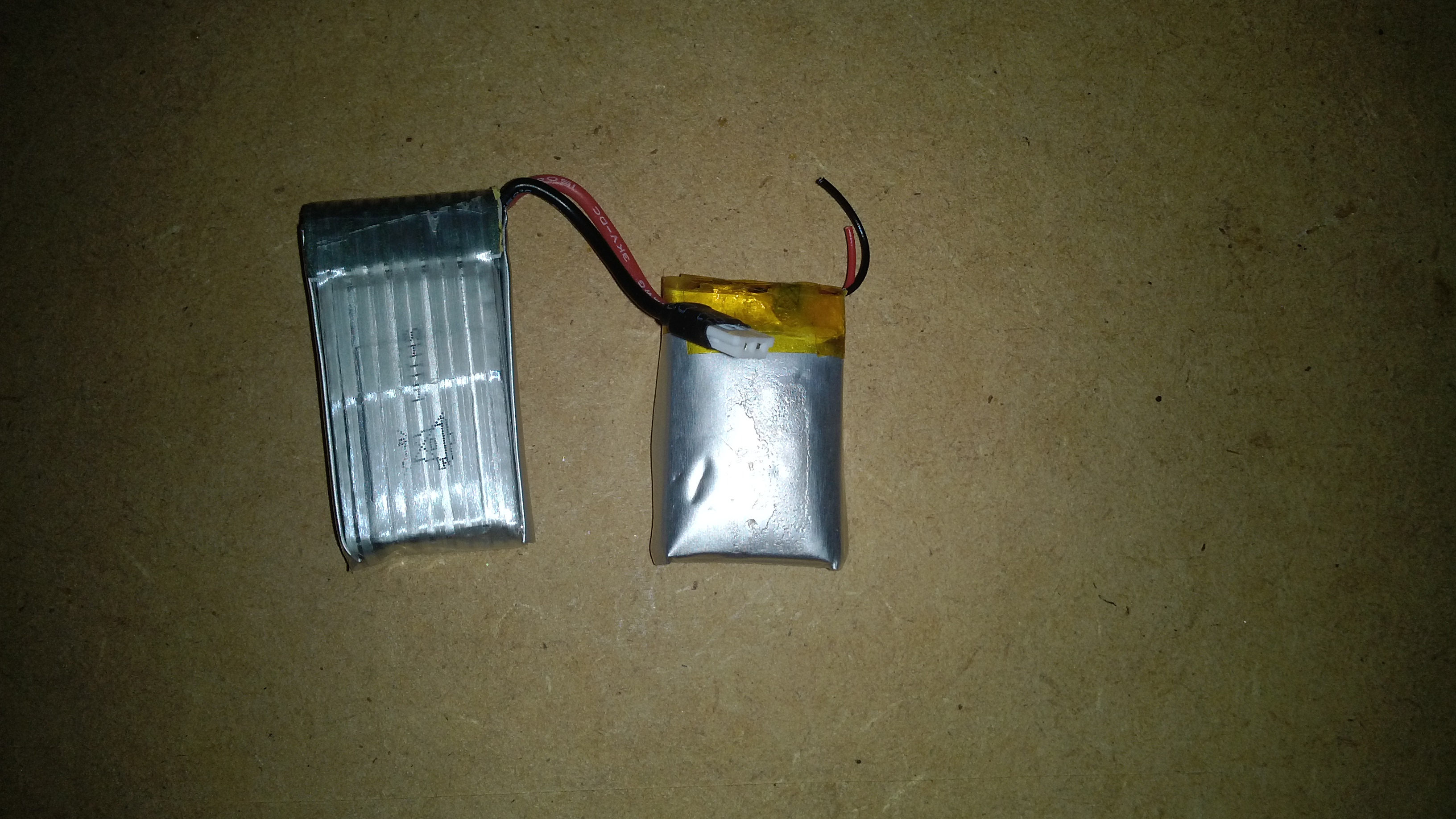

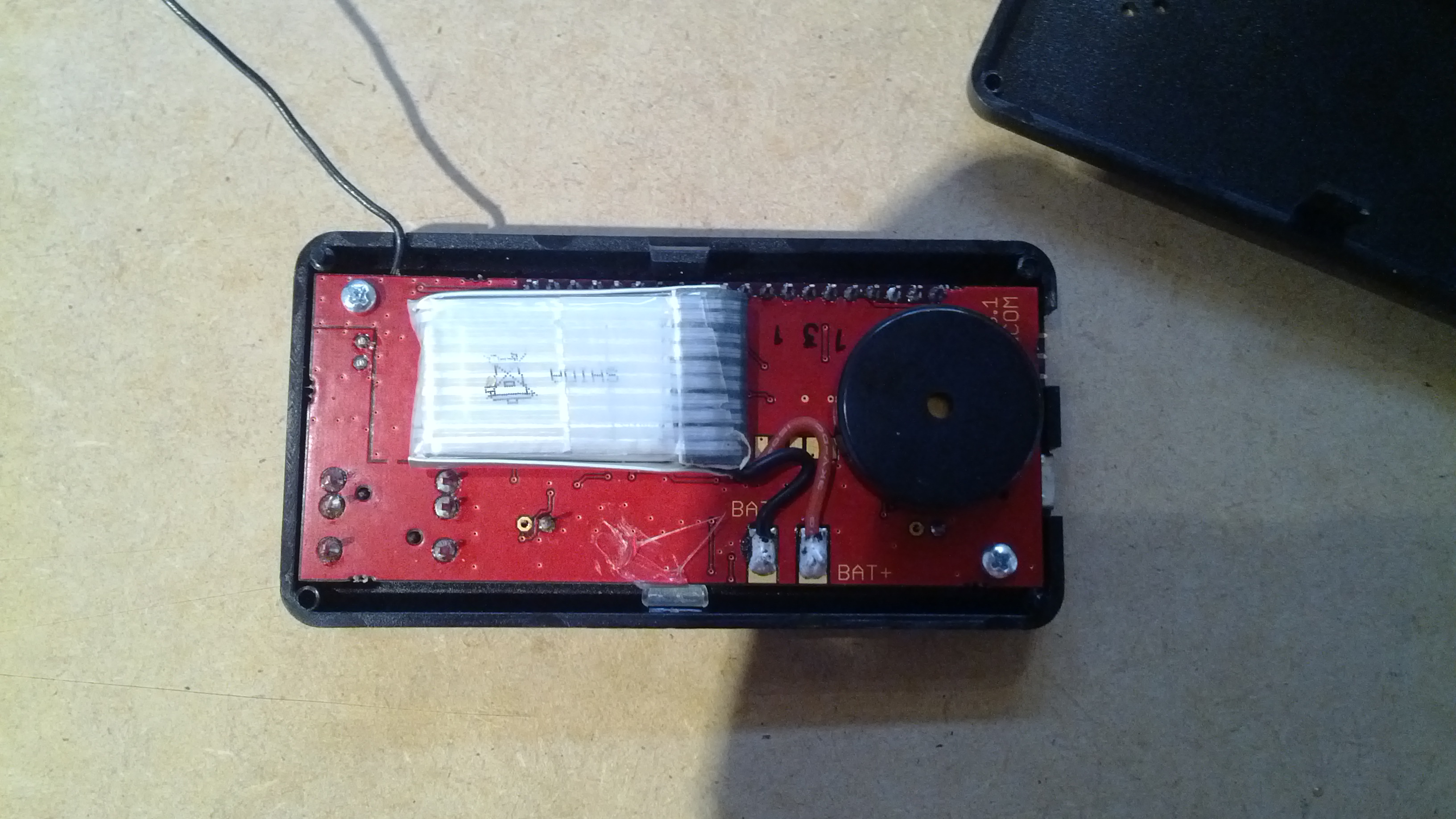

OP geglückt. von 250 auf 350mAh.
Platz ist für 40x20x7mm
rechts alt, links neu
2013-10-23 16.47.34.jpg (1.57 MiB) 964 mal betrachtet
2013-10-23 17.06.39.jpg (1.15 MiB) 963 mal betrachtet
das schwierigste war das gehäuse schnell zu zu bekommen, bevor die 3 heißkleberklekse aushärten.
im nachhinein hätte man noch ne ladebuchse für den lipo einbauen können. dann wär die laderei ruckzuck erledigt. egal. das nächste mal
