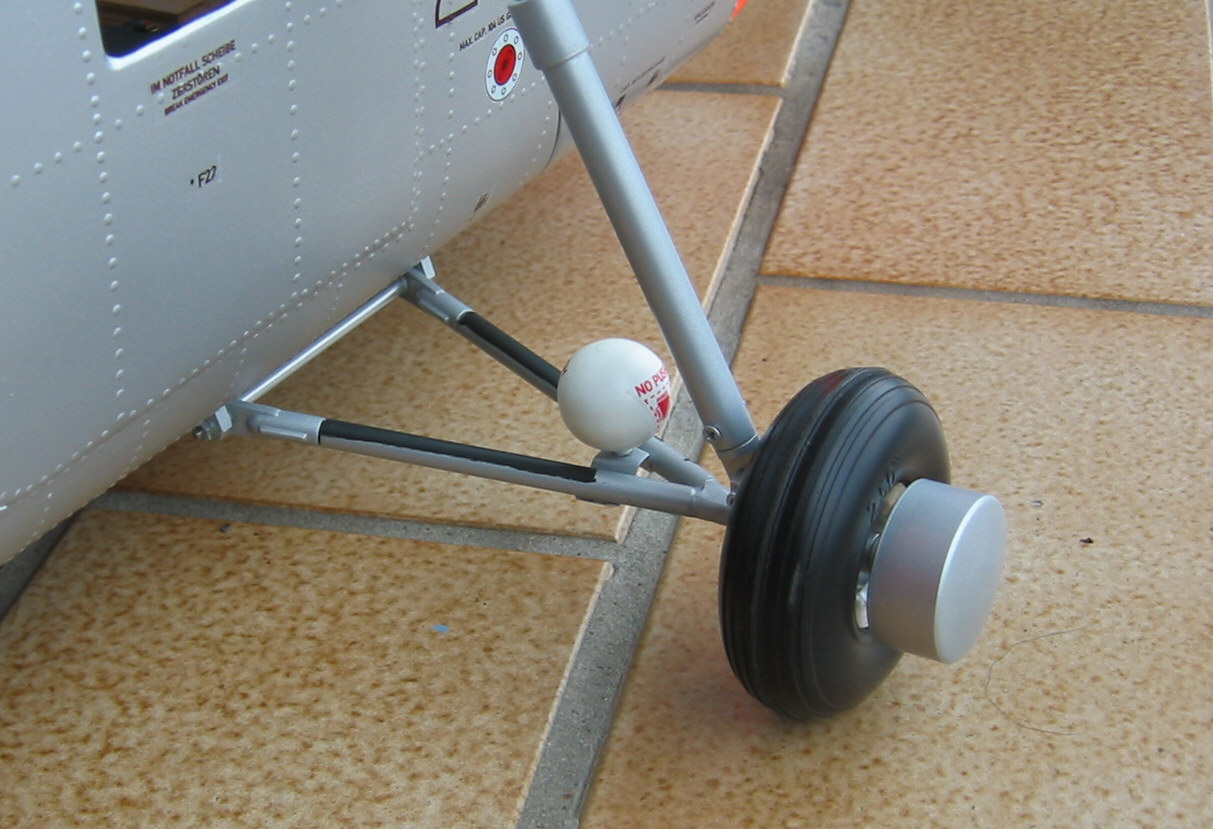

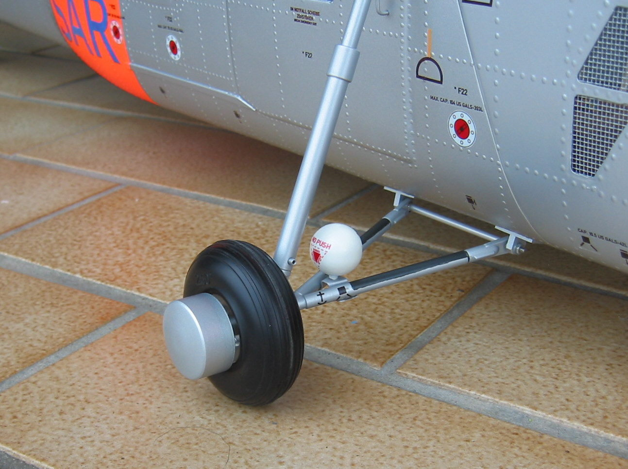

zwischenzeitlich hat die SAR-Ausführung auch ihre Notschwimmereinrichtung bekommen.
Die Verschlauchung vom Original habe ich mir gespart.
Man muss ja nicht übertreiben.
Gruß Dieter
Gruß Dieter

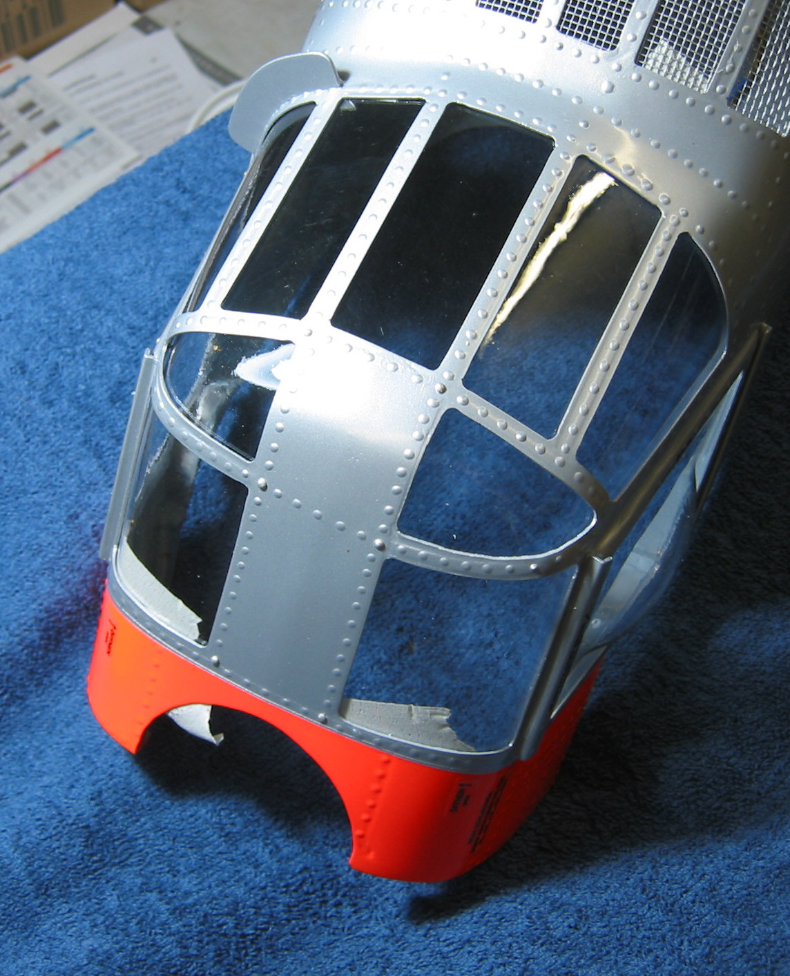

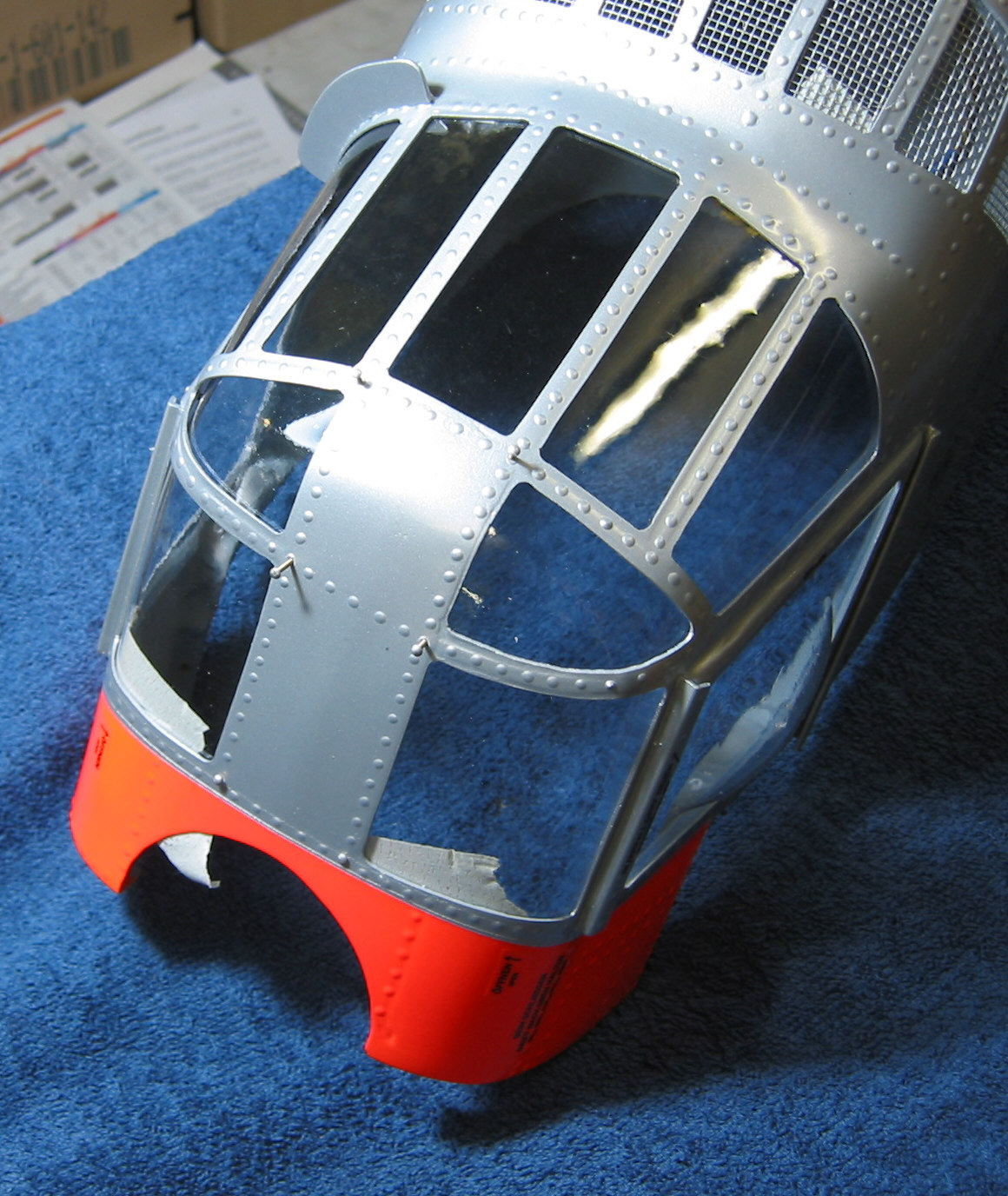

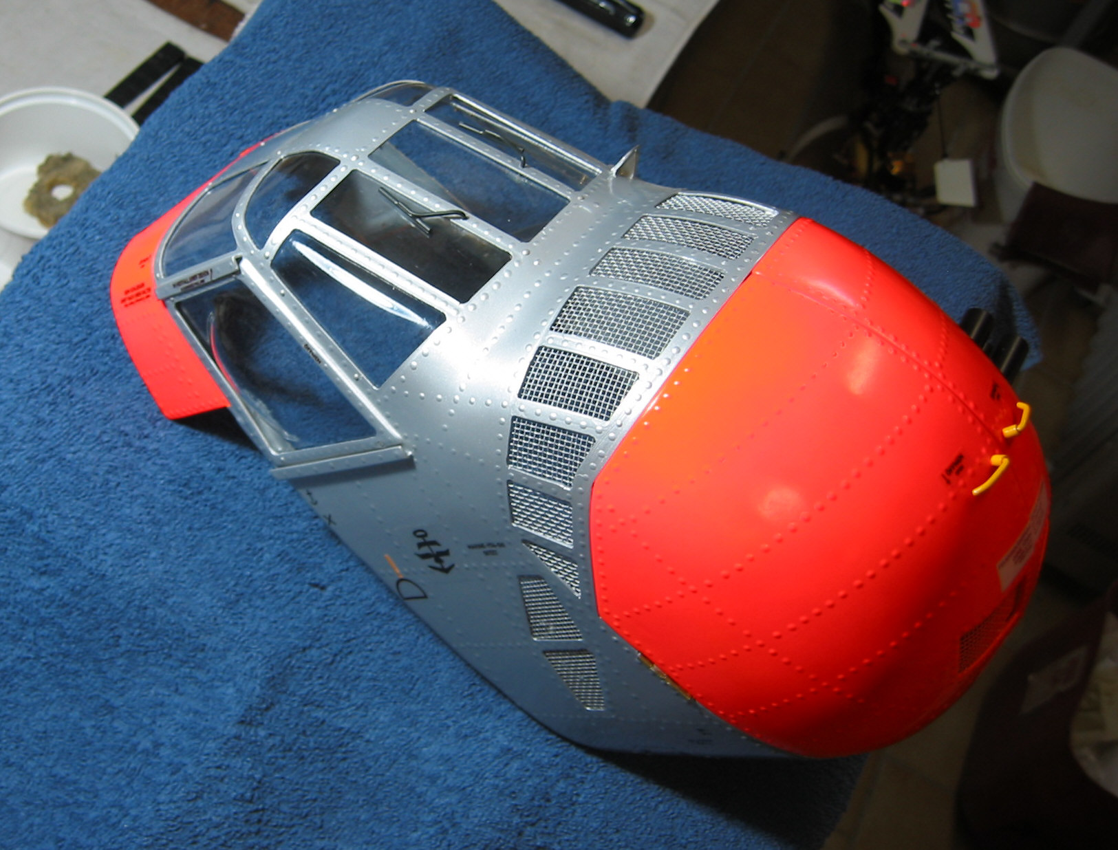

in der Zwischenzeit haben die Rümpfe ihren finalen 2-K-Decklack bekommen. Der hätte zwar noch etwas matter sein können, aber "seidenmatt" ist auf jeden Fall besser als Hochglanz.

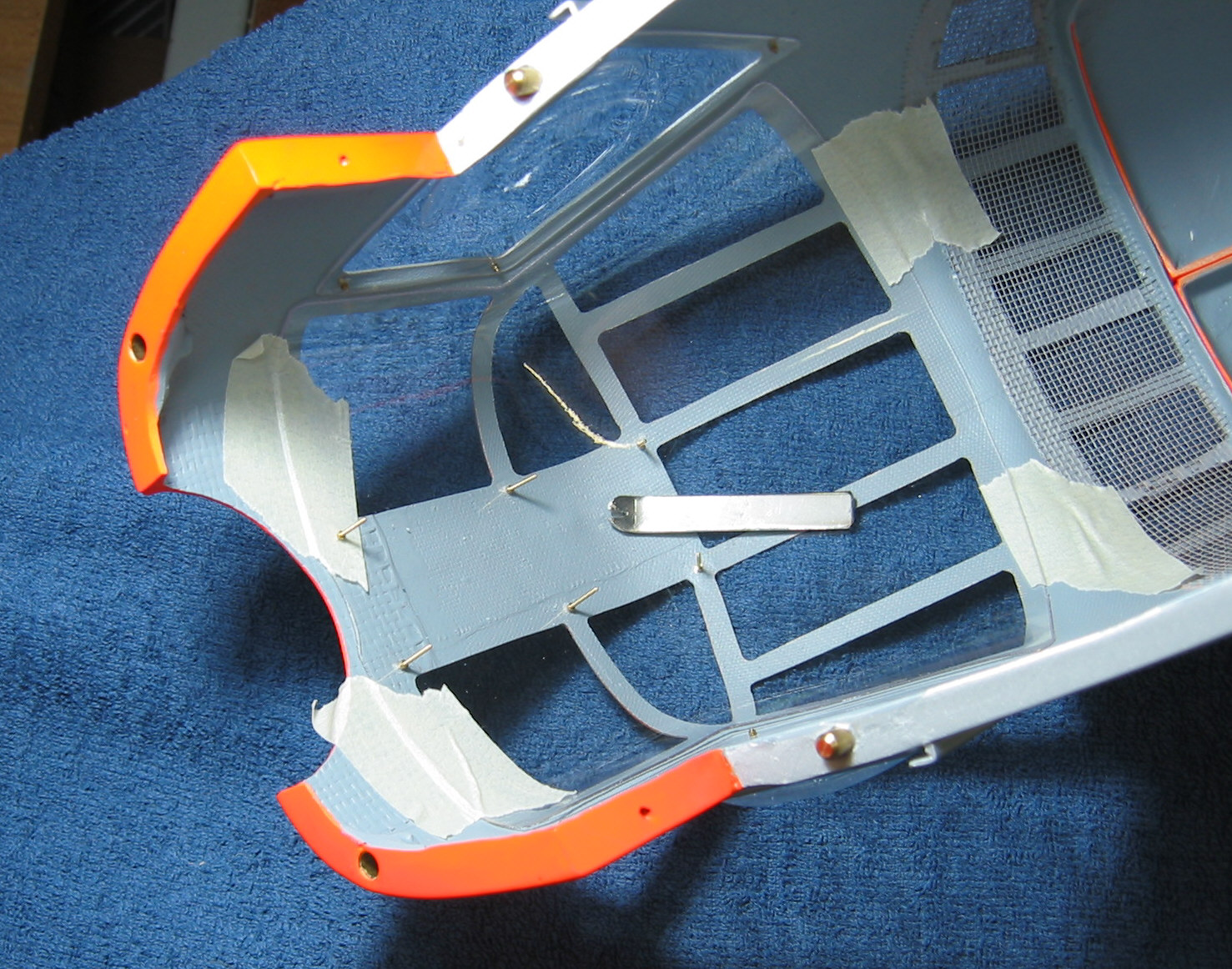

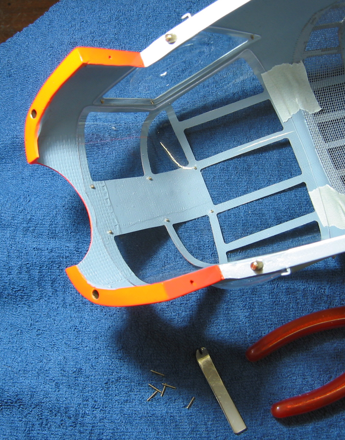

Die Scheiben sind inzwischen auch montiert. In der Kanzel habe ich diese mit Nietkopfschrauben verschraubt. Gewindegröße M1 und Mutter mit Schlüsselweite 1,5mm. Was ein Fusselkram. Lieber 20 Leimnieten aufbringen, als eine Nietkopfschraube anziehen. Ich hatte natürlich vergessen mit den Schrauben einen passenden Schlüssel zu bestellen. So musste einer kurzerhand aus einem Stück Blech angefertigt werden. Glücklicherweise haben die Trennscheiben meines Dremel genau 1,5mm Dicke. So war der Schlitz im Schlüssel schnell hergestellt. Aufgrund der Kopfgröße 2mm passen die Nietkopfschrauben hervorragend zu meinen Leimnieten und sind von diesen nicht zu unterscheiden. Vor der Montage hatte ich die Köpfe der Schrauben in Helifarbe lackiert. Wer erkennt, wo Schrauben montiert sind?
Nach der Montage werden die überstehenden Schraubengewinde einfach abgeknipst und mit einem Klebertropfen gesichert - fertig ist der Scheibeneinbau. Die Nietkopfschrauben gibt es übrigens hier http://www.modellbauschrauben.de/shop_d ... gruppid=21
Mit dem Scheibeneinbau ist der Rumpfbau somit abgeschlossen. Jetzt fehlt nur noch die Hochzeit von Rumpf und Mechanik.
Gruß Dieter
