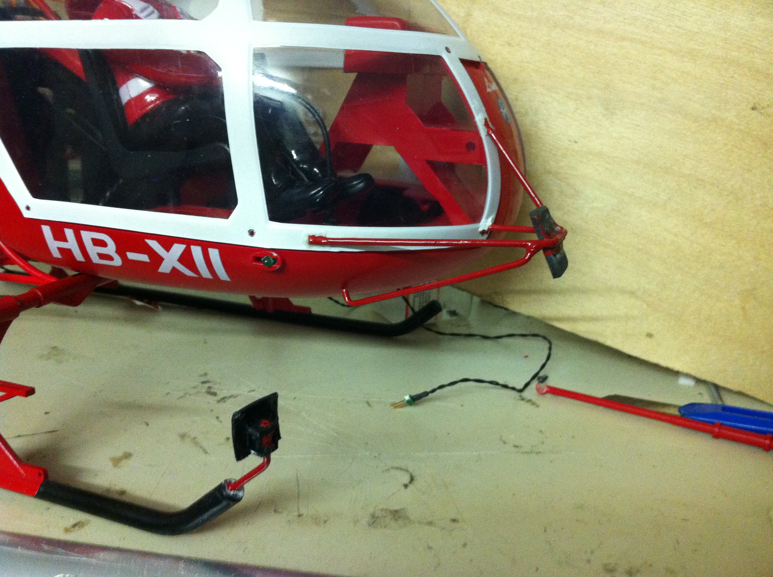

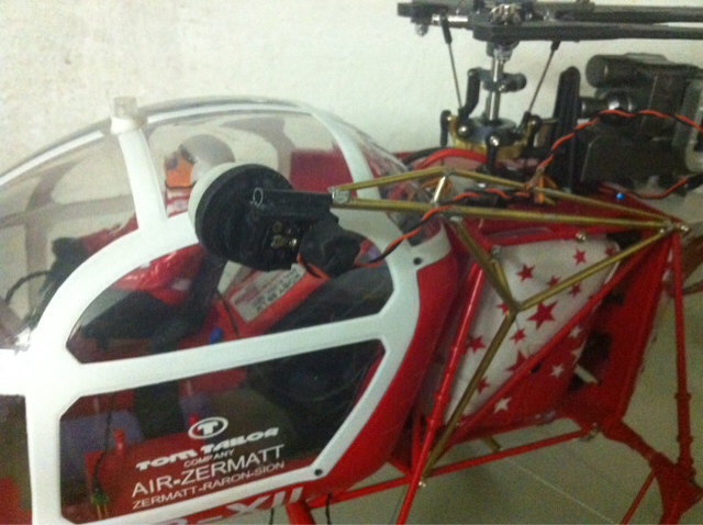

als Basis dient eine Carson Big Lama als Koax-Heli. Von einem Bericht aus der Rotor inspiriert, hab ich mich auch an den Umbau gemacht.
Nach anfänglichen Problemen mit einem anderen 3-Blatt-Kopf, fliegt sie jetzt.
Habe eine Beleuchtung eingebaut und bin mit diversen Anbauteilen beschäftigt, die wenn Möglich auch Funktionstüchtig sein sollten.

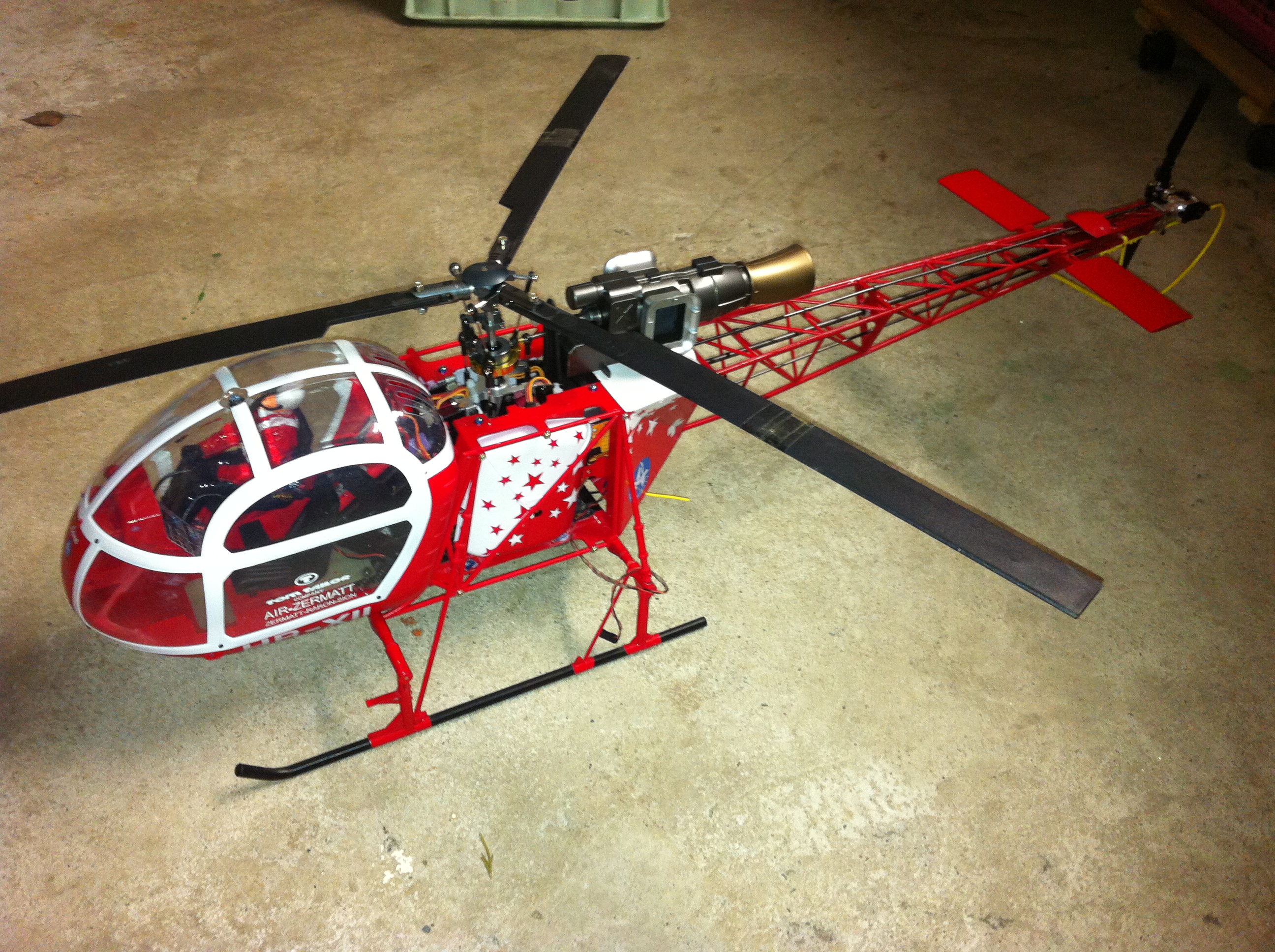

Hab die Welle für den Starranrieb ca. 6cm verlängern müssen, da würden noch Blätter bis 370mm draufpassen, wird mir noch die 350er von Spinblades holen.
Gewicht ca. 1250 Gramm mit 3S 2200mAh, ist etwas träger als der Trainer, aber in Ordnug.

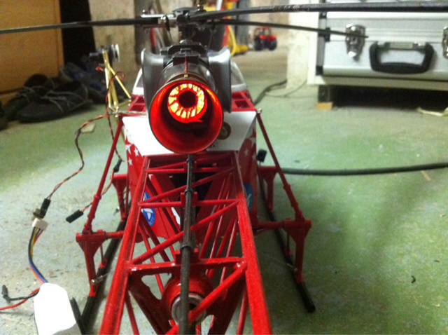

Die Turbiene war so ´ne spontane Idee, hinten eine dünne GFK-Scheibe mit schwarzem Punkt in der Mitte (schwarzer Sekundenkleber), Beleuchtet von hinten mit einer Roten LED, in etwas Entfernung zur Scheibe,damit das ganze nicht zu hell wird. Muss noch die Nahtstellen der Turbine abdichten, die leuchten auch.
Hier noch ein Bild nach dem Jungfernflug und ohne Schnickschnack.

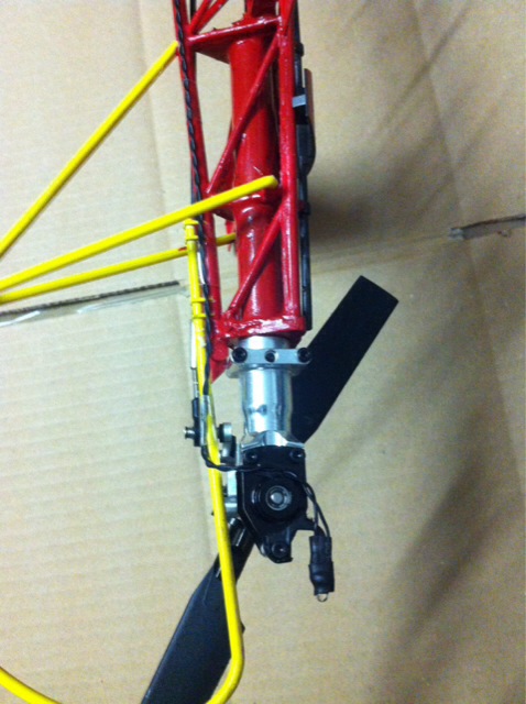

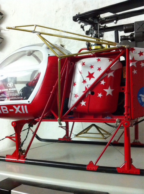

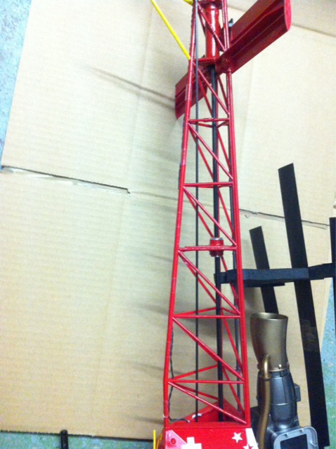

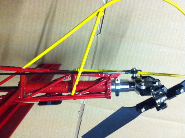

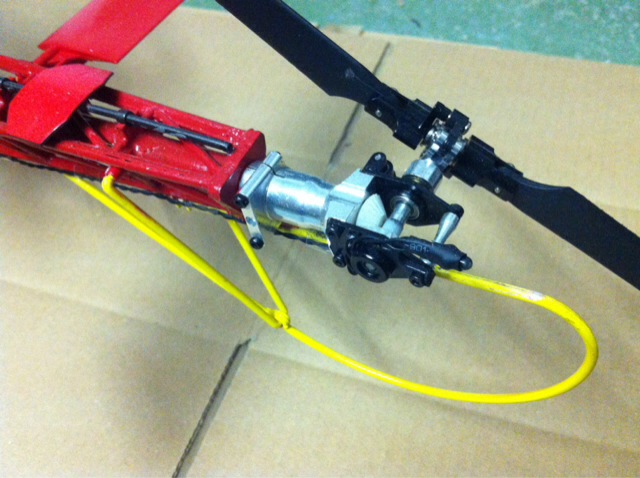

Hier noch ein paar Bilder vom Heckrotor und Antrieb.
Gruß Reiner

#9 Re: Lama SA 315b Rex 450 pro
Ist von CopterX CX450BA-20-01
