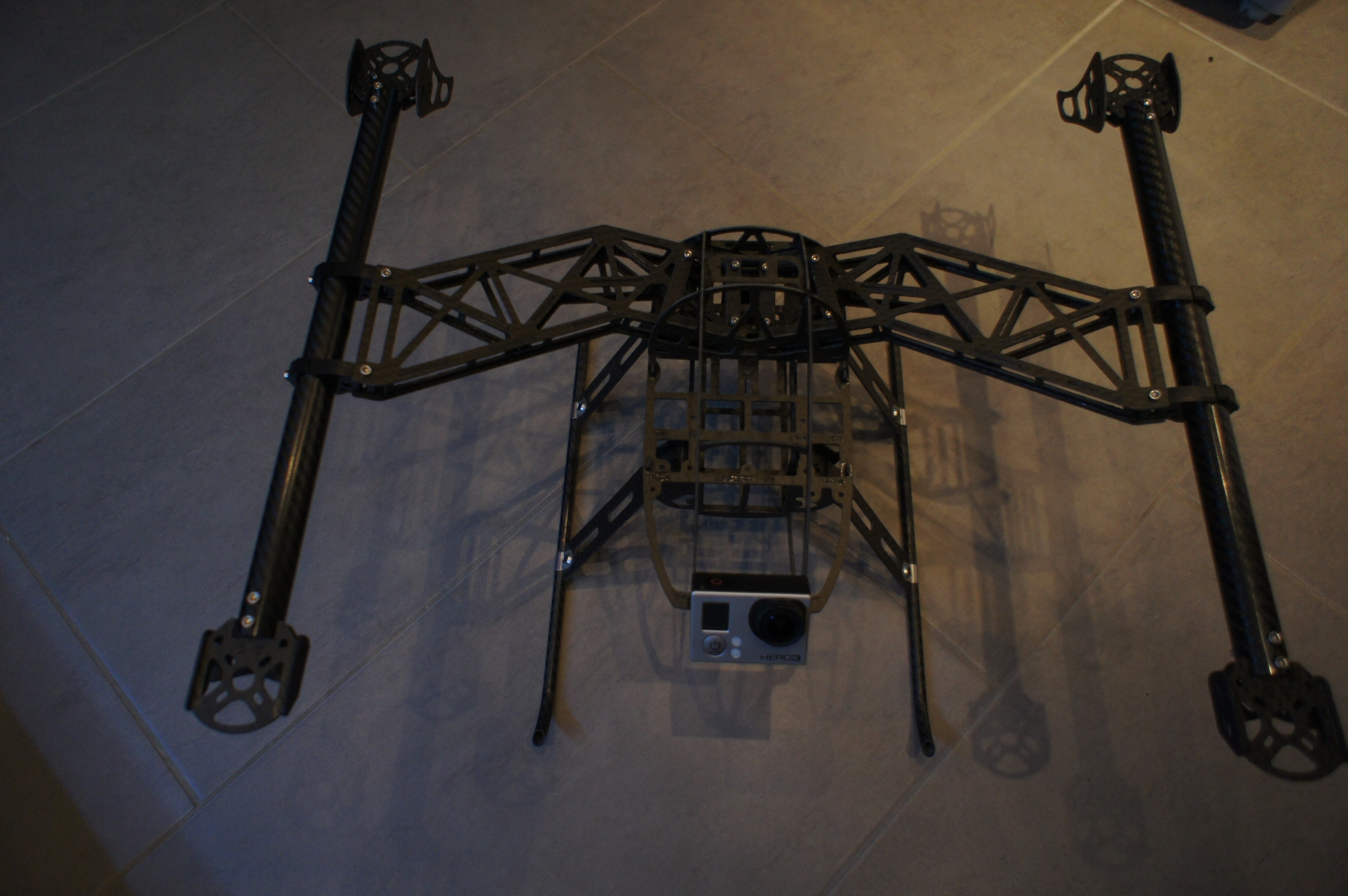

HI
nach langer Suche hab ich einen gebrauchten aber ungeflogenen MD600 QH ergattert
habe ja schon den kleinen Bruder aber dieser ist der Hammer. Er wird mit FPV und gopro gimbal und ein paar spielereien
sowie Tiger MT3508 /13Zoll cfProps und ultras ESC 20A mit 4s 4ah lipo und AutoQuad ausgerüstet.
hab ihn eben mal zusammen gesschraubt. so wie er nackt dasteht wiegt er 430gr (ohne Gopro) diagonaler Motorabstand 60cm. Hauben gibts auch nch und wird giftgrün irgendwei gelackt dann is dunkel ich weiss
...Zahnfee....
#1130 Re: AW: Zeigt her eure Multikopter!!!!
Wow, der sieht cool aus!
Hat was spaciges...
Hat was spaciges...

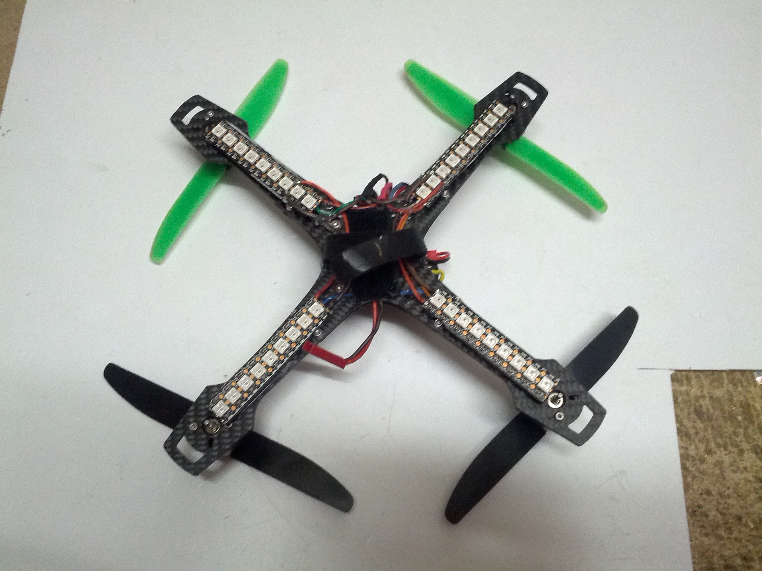

Zwar kein neuer Copter an sich, aber es macht nen neuen draus :
Hier mal ein kleines Demo des MWC-Light RGB "Nano-Edition"", das ich heute am "Rachel" NanoQuad fertig montiert habe. Mal aufgenommen von "oberhalb", also nicht mit "Blick" in die LEDs, um die Effekte etwas besser darstellen zu können ( ist sonst selbst bei 50 % Helligkeit deutlich too much.... )
Und so sieht das erstmal im "Trockendock" aus :
And now enjoy :
And now enjoy :
#1132 Re: AW: Zeigt her eure Multikopter!!!!
"enjoy"...." enjoy "....." enjoy"
Her mit dem Ding.... Haben will!
Mitsamt dem Copterdingens dran...
Wie geil ist das denn?
:mrgreen:

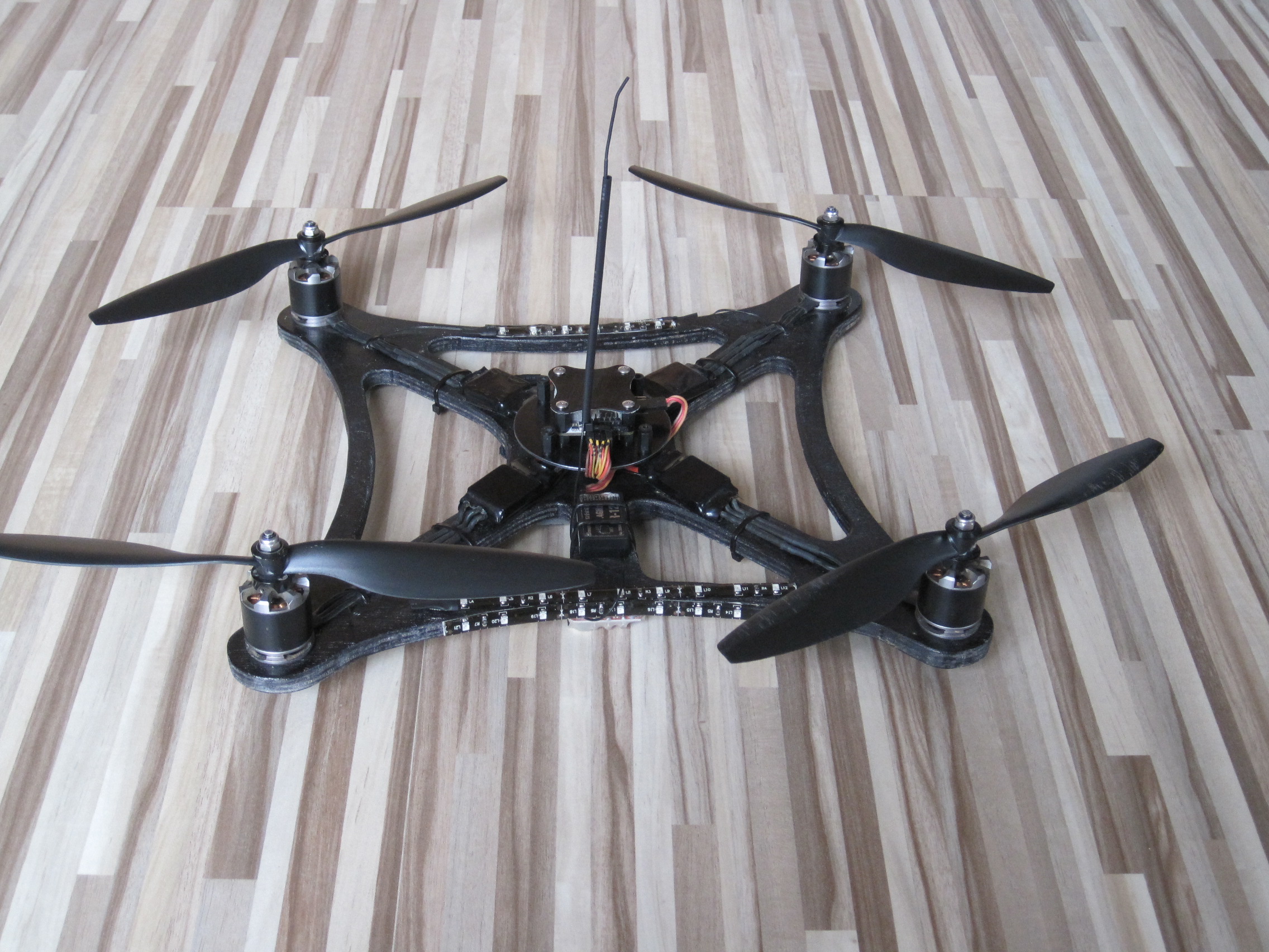

so hab auch mal wieder etwas gebastelt
Motoren T-Motor MT2216 900KV
Prop 10“x4.5
ESC ,s BlackMantis 20A mit SimonK-Firmware
FC Naze32 mit Harakiri 10 Summer Games2.5
Empfänger GR 12
Rahmen 8mm Multiplexplatte Birke, mit der Hand gesägt und geschliffen.
Motorabstand 39cm
Abfluggewicht 730g
Als Vorlage diente der Ecksframe, mit geringen Änderungen.( Größe,Form)
Habe Ecks gefragt ob ich die Bilder Posten darf !
Prop 10“x4.5
Empfänger GR 12
Motorabstand 39cm
Abfluggewicht 730g
#1137 Re: Zeigt her eure Multikopter!!!!
Sehr ordentlich umgesetzt! Sieht gut aus

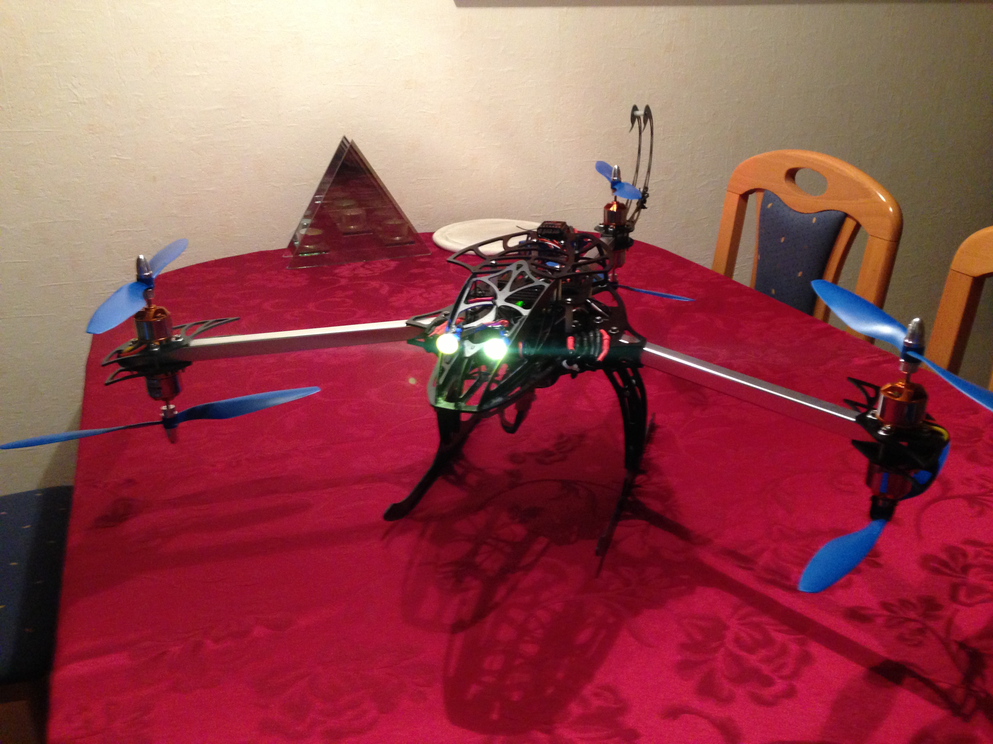

dann will ich auch mal, mein erster Multikopter
Gestern fertig gestellt und Erstflug absolviert.
Tschüß Thomas
Tschüß Thomas
- scorpion.jpg (2.07 MiB) 2907 mal betrachtet
#1139 Re: Zeigt her eure Multikopter!!!!
Sieht irgendwie aus wie´n Frosch auf Speed
- aber nett

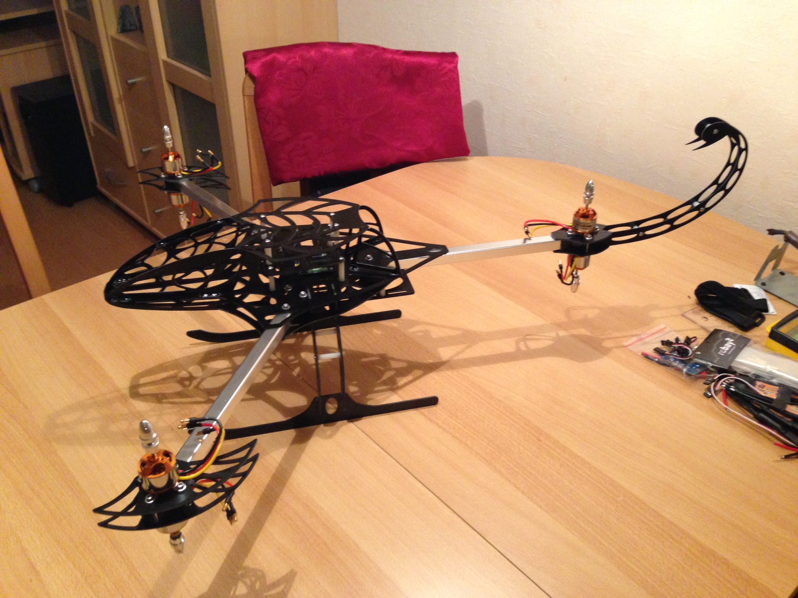

Okay, ungünstiger Winkel usw, dann hier mal eins aus der Bauphase, besser?
HöhöCrizz hat geschrieben:Sieht irgendwie aus wie´n Frosch auf Speed
- Foto.JPG (686.39 KiB) 2895 mal betrachtet
