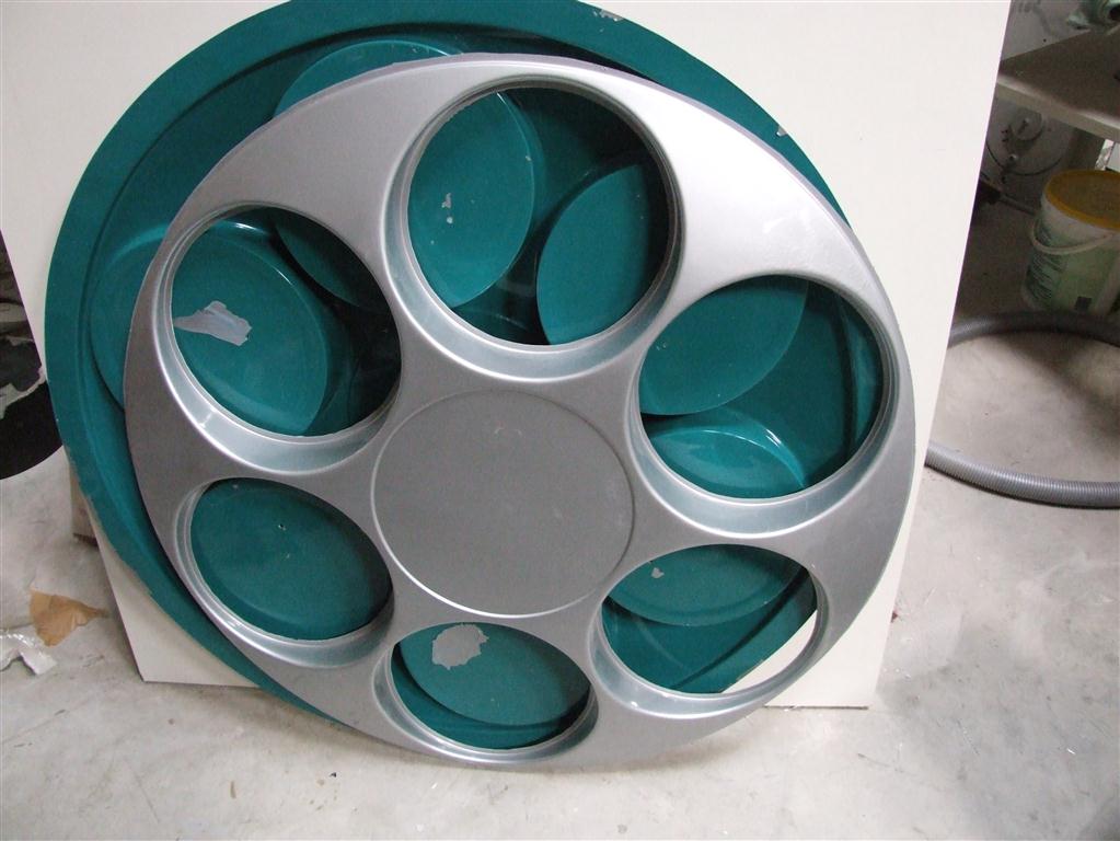

#300 Re: LED-Steuerung MWCLightRGB
Beitrag von Darkmo »
so strahlt mein Ufo dann ;-)
Es war ja schon immer Plan B ----------- wenn meine Ufos als Zimmerbeleuchtung zu verwenden
DSCF0081 (Medium).JPG (91.66 KiB) 1593 mal betrachtet
