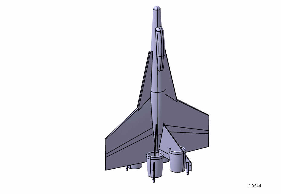

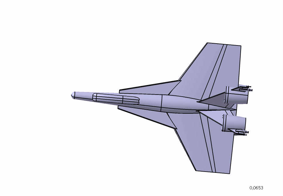

#33 Re: Quadrocopter als Jet
Ist alles eine Ansichtssache.
Wenn du das machst, um ein (beinahe) einzigartiges Fluggerät zu bauen, welches ein sehr spezielles Flugbild mit sich bringt, dann absolut daumen hoch
Wenn du das machst, um einen Jet zu bauen, der wie ein jet fliegt, dabei aber senkrecht starten und landen kann, dann ist eine Enttäuschung vorprogrammiert, es sei denn die hekto-Amperes liegen kostengünstig auf der Straße rum.
Wenn ich vor dieser Aufgabe stehen würde ("Jet" plus VTOL), dann würde dabei im ersten Versuch vermutlich eine Tailsitter-Konfiguration herauskommen - entweder als Impeller-Bicopter, oder aber (und das wäre wahrscheinlicher) als Tailsitter-Quad.
Sowas hab ich mal spasseshalber als CAD-Studie gemacht (s. Anhang), aber wer hat schon Zeit zum bauen.
Sehr fragwürdig wäre dabei der im Schwebeflug sehr hoch über der Impelelrebene liegende Schwerpunkt bei gleichzeitig sehr geringem Abstand der Impeller ... aber futuristisch siehts schon aus, und definitiv nach "Jet". Wie gesagt, war nie dazu gedacht, wirklich zu fliegen, kann aber als Ausgangspunkt für die Phantasie gelten.
gruß
andi
gruß
andi
- tailsitter1.jpg (29.72 KiB) 1860 mal betrachtet
- tailsitter2.jpg (28.79 KiB) 1861 mal betrachtet
- tailsitter3.jpg (33.12 KiB) 1860 mal betrachtet

Da spielt sicherlich auch der Verwirbelungsstrom der vorderen Rotoren eine sehr entscheidende Rolle, er verändert die Luftanströmung der Tragflächen vollkommen.
Ab da reichen meine hobbymäßigen aerodynamischen Kenntnisse absolut nicht aus und ich kann es nicht mehr theoretisch überblicken.
Eigentlich ist es mehr ein wundern, dass es überhaupt so gut funktioniert, da die Tragflächen vollständig auf der Luftverwirbelung "reiten".
Also muss ich einfach ausprobieren was wie funktioniert und welche nachvollziehbaren Effekte entstehen.
Vielleicht habe ich zu Beginn des Threads auch nicht ganz richtig definiert in welche Richtung sich das Projekt entwickeln soll und somit falsche Erwartungen provoziert.
Im Prinzip wird es eine eigenständige Flugart weder dem einen noch dem anderen zuzuordnen.
Was er dann kann werden wir sehen.

Interessant wird es bei dem Flieger die EDF bis zur waagerechten zu kippen und so in den Gleitflug zu kommen, denn nur zum schweben sind Impeller nunmal leider grottig vom Wirkungsgrad. Mein EDF-Tricopter haut sich mal dabei locker zwischen 60 und 80 A durch, einen 3s 2200 hab ich damit schon in unter 100 Sekunden restlos geleert
#42 Re: Quadrocopter als Jet
Verwirbelungschleppe
Ich beschäftige mich schon länger mit dem Thema.
Bei zunehmender Geschwindigkeit wird die von den vorderen im Winkel zu den Tragflächen angestellten Propellern erzeugte Verwirbelung zunehmend zu einer Schleppe
in die die Tragflächen förmlich reinfliegen.
Was passiert dort?
Könnte es sein, dass es in dem zunehmend waagerechten Verwirbelungsstrom Auftriebsmomente für die Tragflächen gibt,
was zumindest das Flugverhalten erklären würde?
Wird das Unterdruckverhalten im oberen Tragflächenbereich bedingt durch eine Art Sog der Verwirbelung sogar größer als normal und damit der Auftrieb erhöht
oder liege ich mit diesen Überlegungen vollkommen verkehrt?

Redack hat geschrieben:Wird das Unterdruckverhalten im oberen Tragflächenbereich bedingt durch eine Art Sog der Verwirbelung sogar größer als normal und damit der Auftrieb erhöht
Ich denke nicht das es das besser macht - Es gibt einen Flugzustand wo genau das - also der Übergang der laminaren Strömung oberhalb des Flügels in eine turbulente Strömung - passiert und was soll ich dir sagen. Piloten mögen diesen Zustand im allgemeinen nicht wirklich - http://de.wikipedia.org/wiki/Str%C3%B6mungsabriss
