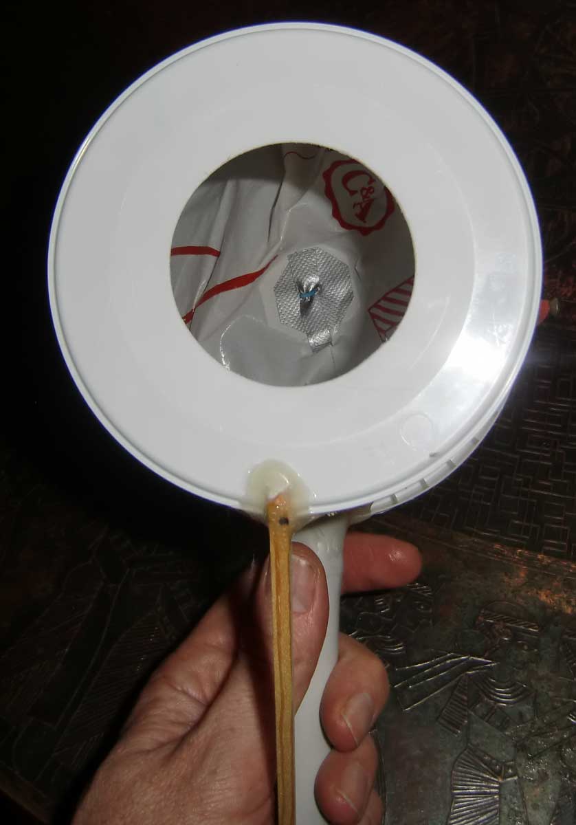

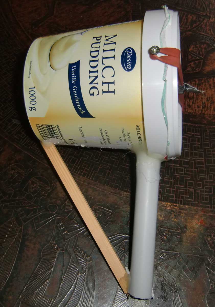

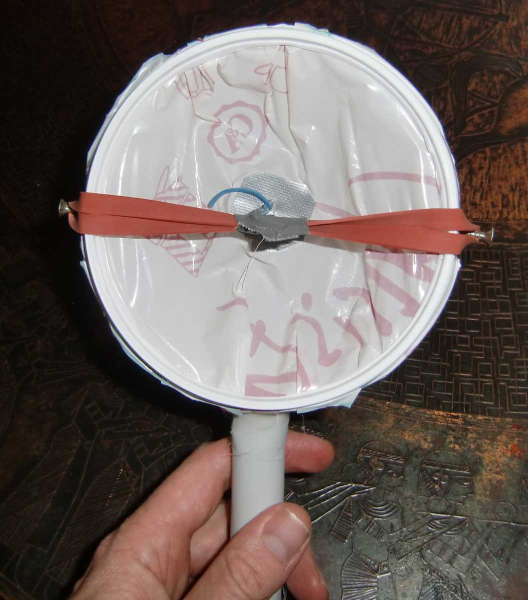

Ooooh, vielen Dank an die Erinnerung, das wollte ich schon längst mal ausprobieren.
Gestern mal kurzerhand ne Stunde Bastelzeit investiert, und heraus kam eine durchaus brauchbare Airzooka im Kleinformat
Zutaten:
Aldi-Puddingeimer, C&A Plastiktüte, Einmachgummi, kleiner Gummizug, Duct Tape, 2 Spaxe, Plastikrohr,Kieferleiste, Heißkleber.
Werkzeug:
Lochsäge, Heißklebepistole, Schere, Schraubenzieher
Funktioniert toll, macht ein Teelicht auf mindestens 3m Entfernung aus (wenn man trifft). Der Ring bleibt erstaunlich fokussiert (geschätzter Wirkdurchmesser nach 3m Flug um die 25cm).Sobald der Weihnachtsbaum weg ist kommt an die Stelle wieder die Nebelschale, dann kann ich mal ein wenig Strömungssichtbarmachung betreiben - das ist der Nachteil als Nichtraucher, das Teil dürfte, richtig verwendet, die geilsten Smoke Rings überhaupt von sich geben.

Sieht gut aus! Jetzt noch ein Trinkrörchen (so ein etwas dickeres, wie man z.b. bei McD bekommt) als Zielvorrichtung kalibrieren und ankleben! :)
