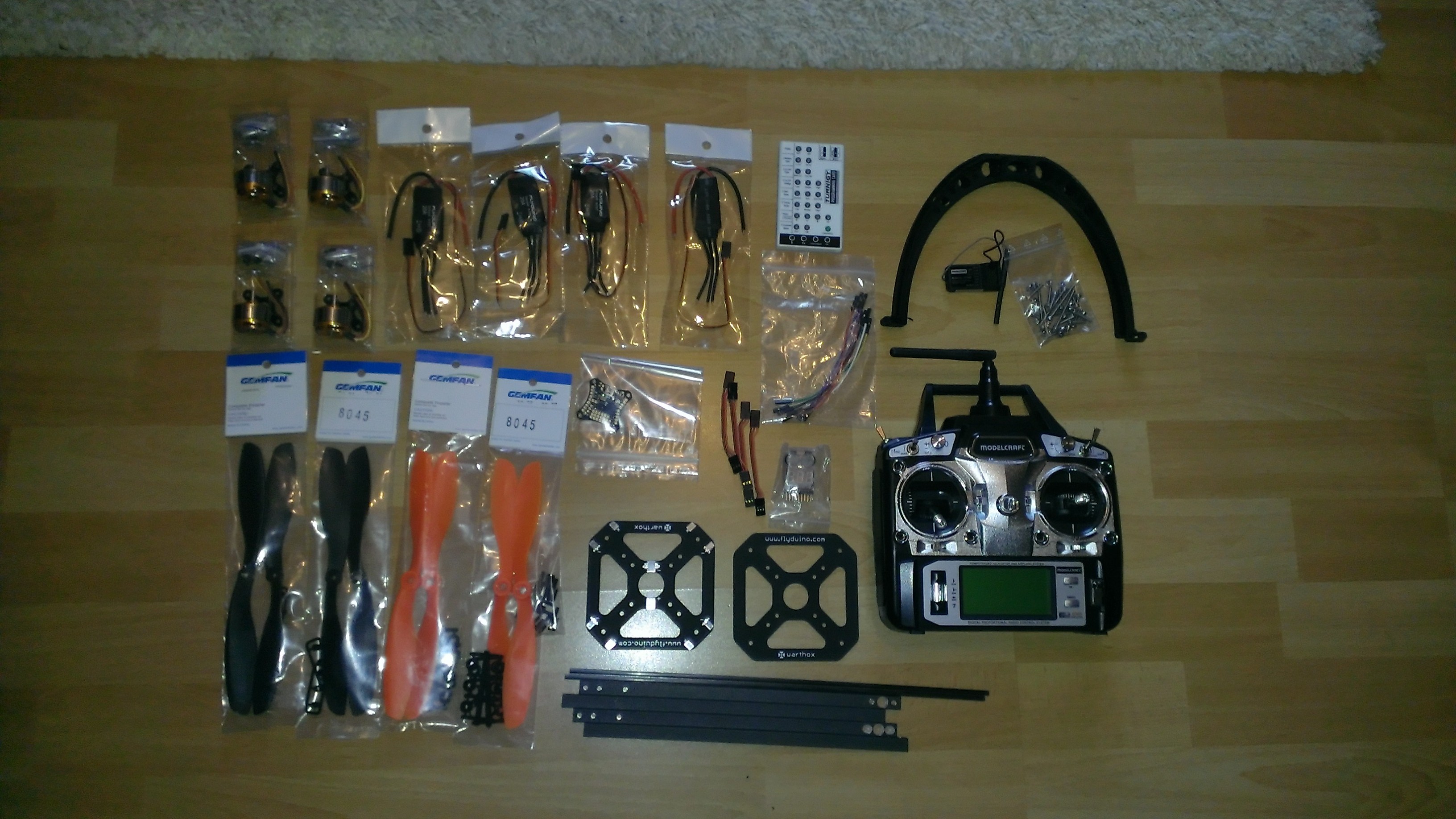

So habe jetzt alles bestellt und heute ist das Paket angekommen :)

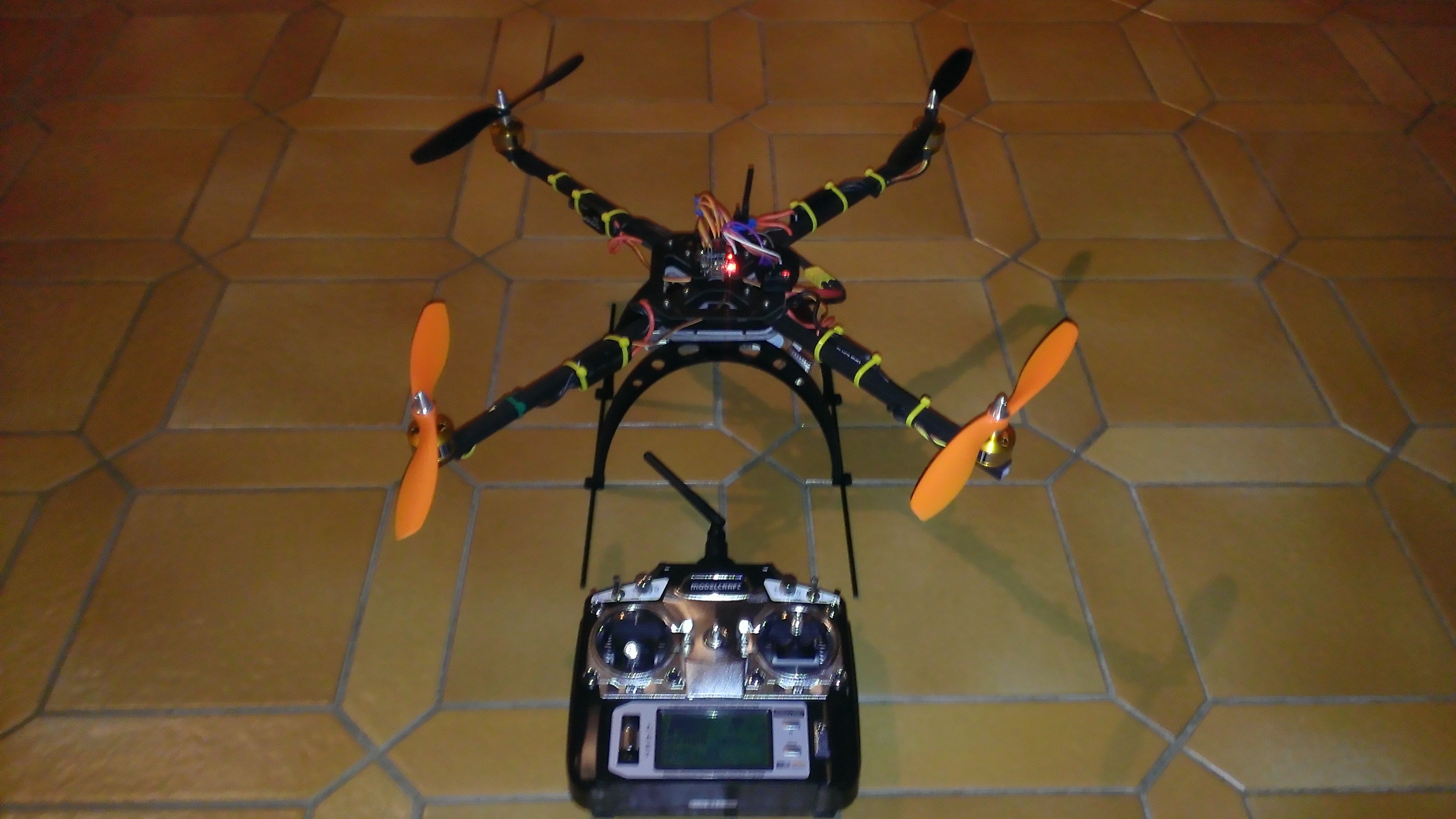

So endlich ist ein Großteil geschaft und der Quad läuft :bounce:
Morgen gehts noch ans Landegestell anbauen / Kabelverlegen dann kann der Erstflug starten :shock:

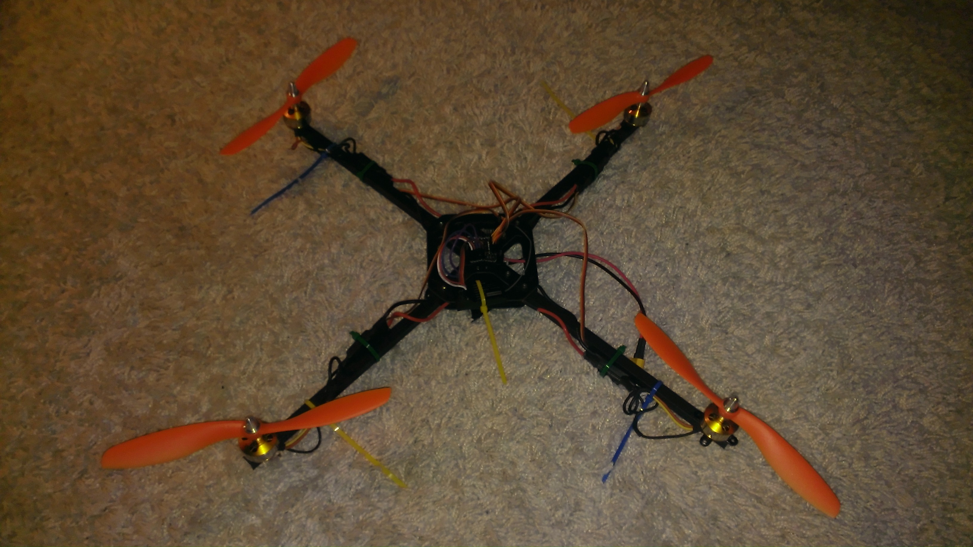

So Quad ist fertig zusammengebaut :)
Wollte jetzt die PID-Werte einstellen wo mir ein Fehler aufgefallen ist
Und zwar drehen beim Gasgeben (so dass der Kopter im Schwebeflug wäre) nur 2 von 4 Motorn hoch
Die Motroren Front L und Rear R fallen wieder ab und bleiben fast auf Standgas.
ACC hab ich kalibiert konnte ich aber keine Veränderung feststellen

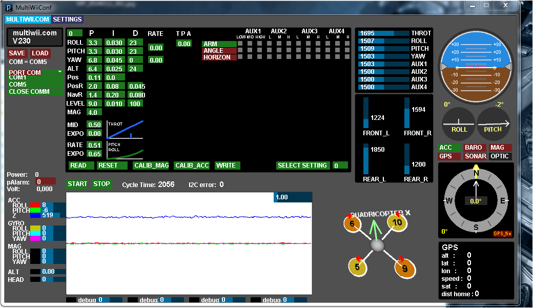

Hab heute versucht zu fliegen. Ging leider schief den der Kopter kippt durch die unterschiedlichen Drehzahlen immer seitlich weg.
Habe nochmals eine neue Version von Multiwii aufgespielt und alle Regler nochmals neu angelernt. 1x mit Funke und einmal über das Nanowii /Sketch
Ohne den FC drehen die Motoren sauber und gleichmäßig hoch.
Hier nochmals ein Bild aus der Multiwiiconf.
Rear_L und Front_R drehen hoch bei vollem Gas, Front_L und Rear_R sind fast bei Standgas.
Propeller sind montiert und Kopter steht am Boden
