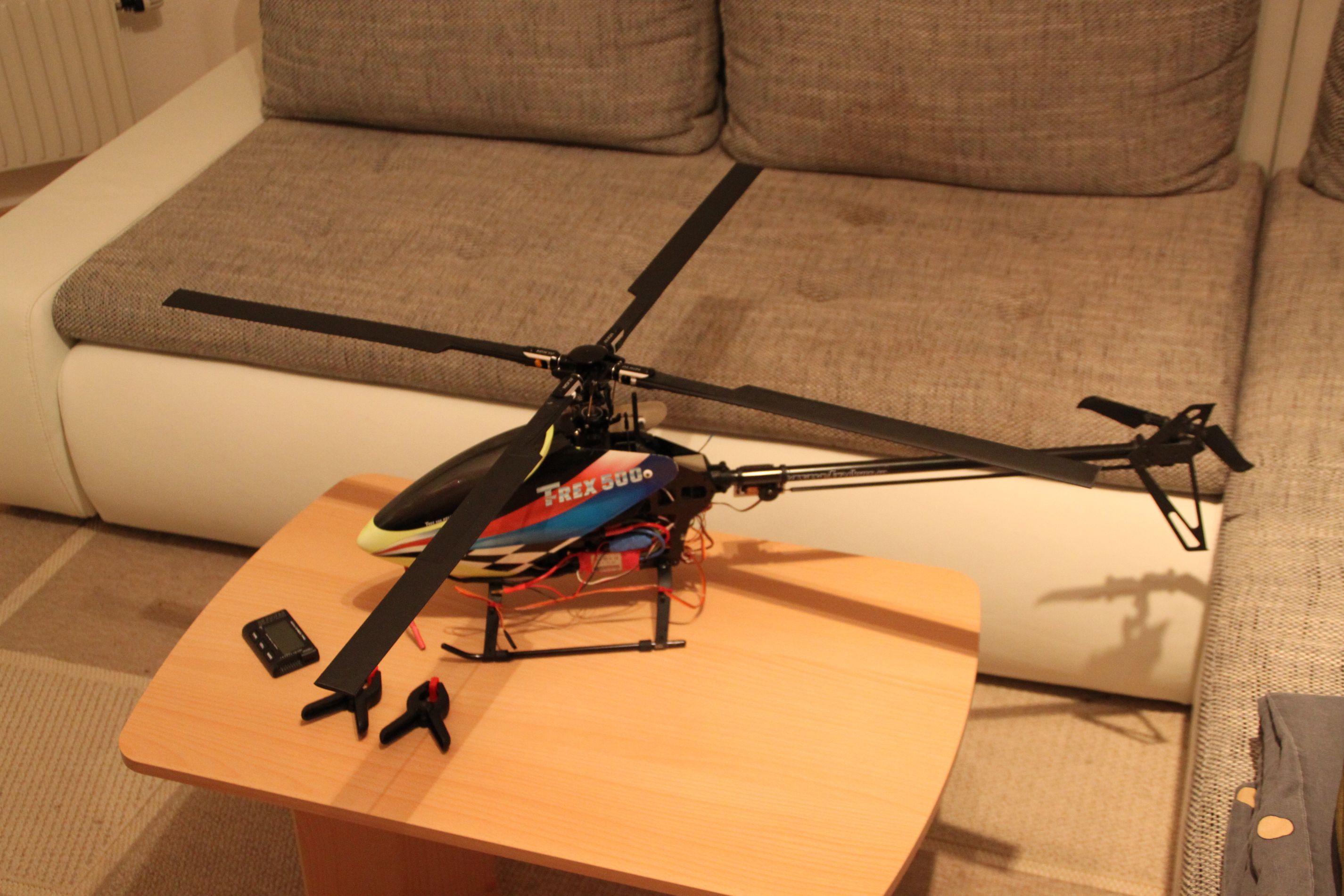

Der Erstflug der Mechanik mit 4-Blatt-Kopf ist überstanden. Steht wie Eins in der Luft, vollkommen ohne Vibrationen. Noch ein wenig Feintuning und dann werd ich das hohe Heck anbauen.
Helis:

Mal wieder ein kleines Update.
Die Mechanik hat bisher 3 Flüge hinter sich und fliegt wie auf Schienen. Hab jetzt auch einen Blatt-Transporthalter, der schon von der Agusta bekannt ist, gebaut. Um den Rumpf zu simulieren, hab ich Ballast drangehangen. Der Rumpf sollte evtl. sogar noch etwas leichter sein, als die jetzt angebrachten 840g.
Am Rumpf gibts derzeit nicht viel Neues. Die Frontverglasung ist zugeschnitten und maskiert. Und der Einbauort für den Landescheinwerfer ist auch fertig.
Jürgen hat mal wieder gezaubert und den Höherlegungskit angepasst. Dabei hat er meine Nörgelei bezüglich des Einbaus berücksichtigt und die Montage traumhaft vereinfacht. Aber dazu später mehr.

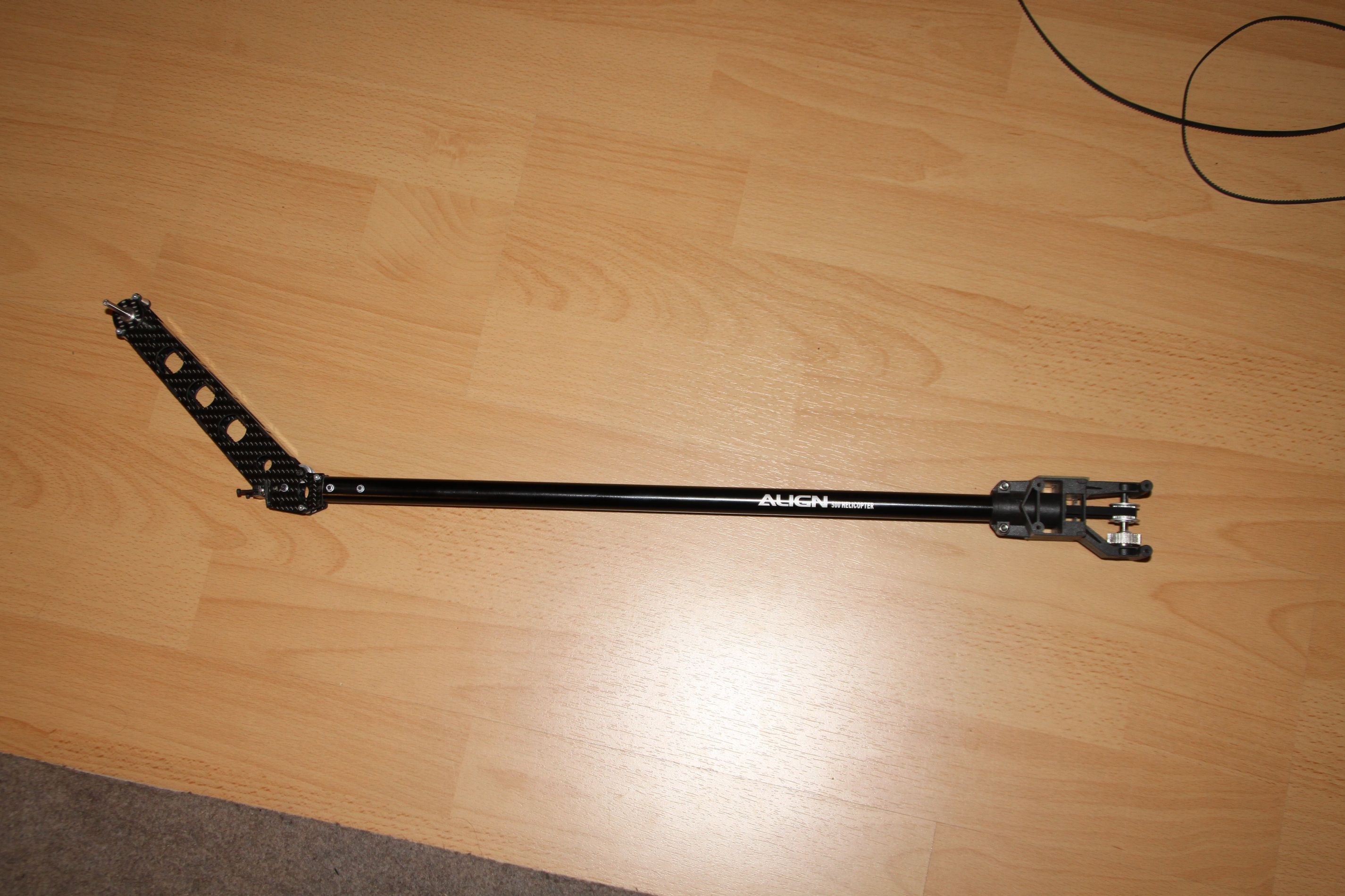

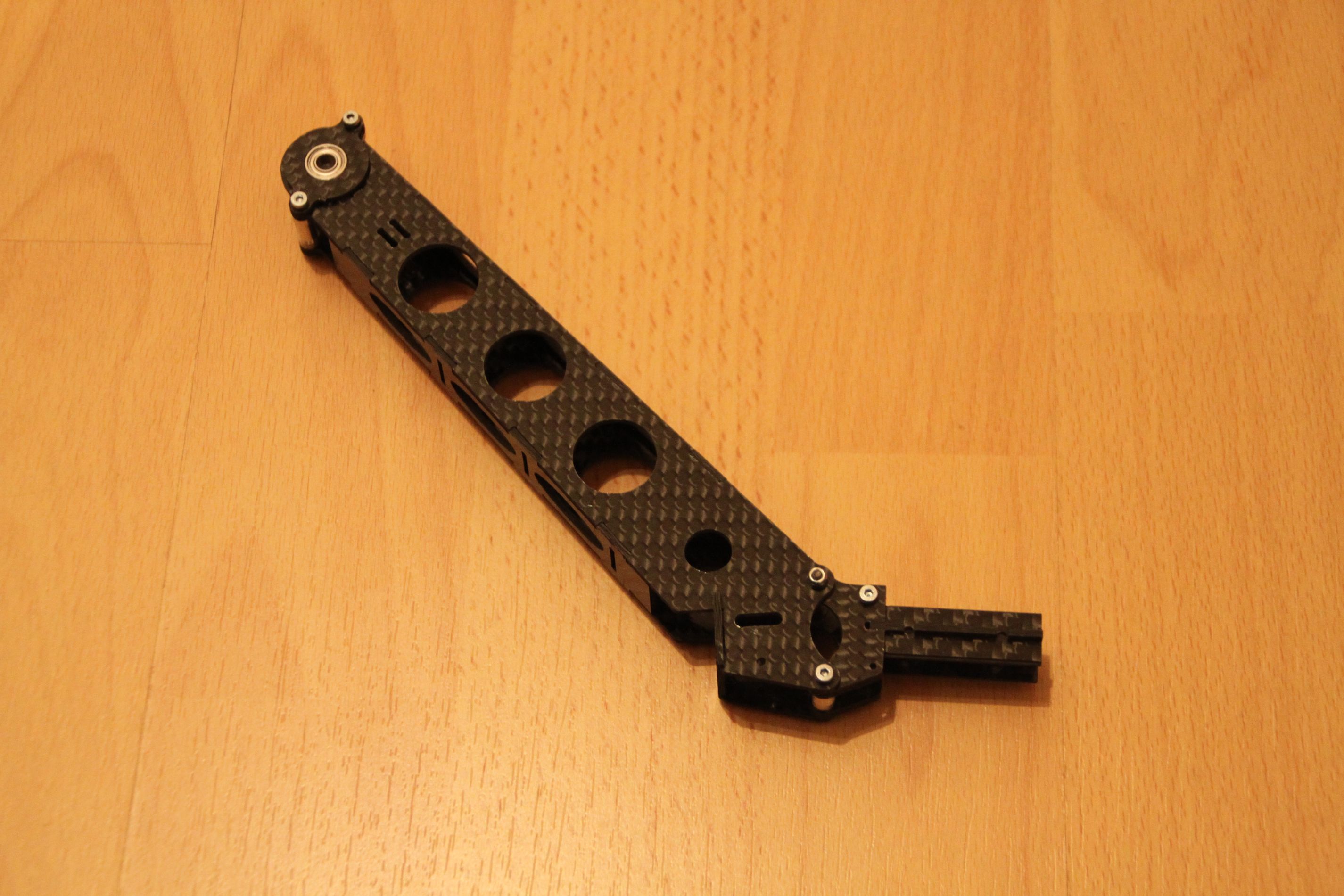

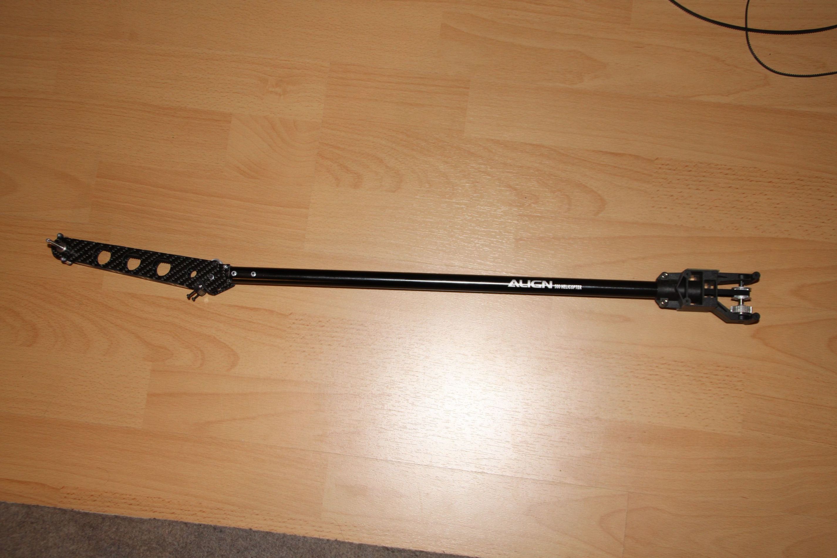

Die Heckmechanik ist ausgerüstet und montiert.
Und zur Montage kann das Ganze runtergeklappt und durch das Heckrohr des Rumpfes geschoben werden.

#30 Re: Baubericht Bo-105 VBH (T-Rex 500)
Beitrag von skysurfer »
Supper Lösung 8)
Bekommst Du im nontierten Zustand das Heckrohr wirklich durch den Rumpf :?:
Ich meine wegen der HeRo-Welle.
