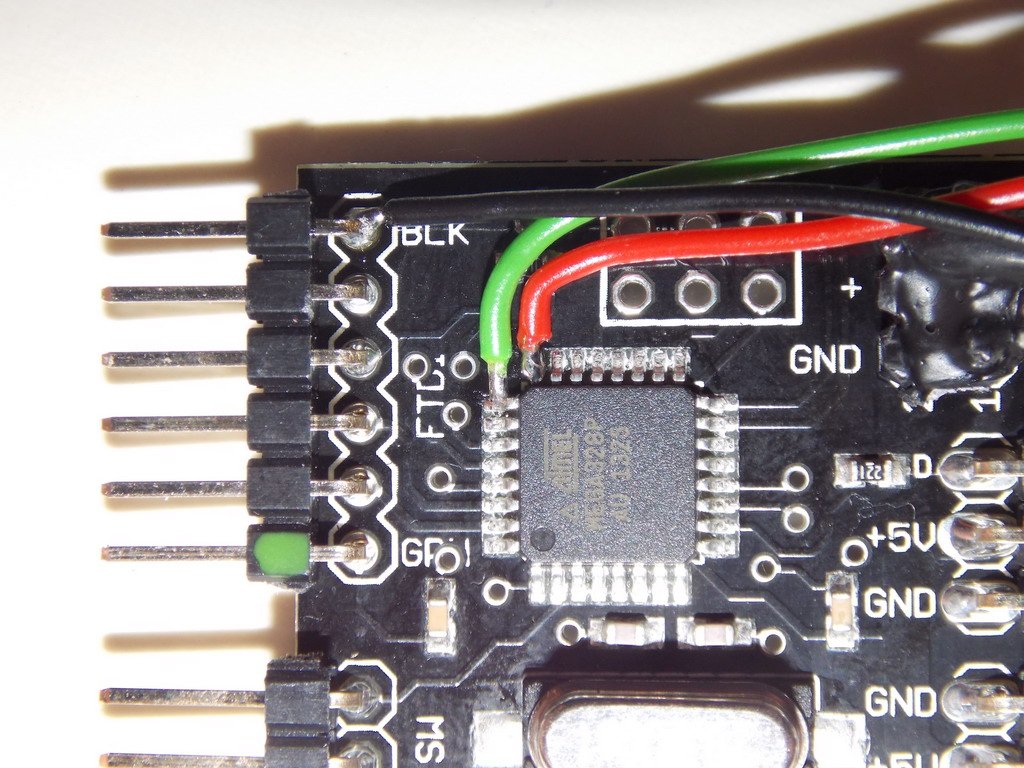

.... eine kleine Neuerung gibt es auch noch in der V1.27 ....
Es ist möglich, die LED-Signale von der NAZA Flugsteuerung "abzugreifen" und über das MWCLightRGB zu klonen ....
Dafür gibt es dann einen zusätzlich auswählbaren Mode, der "unter" der LED Aus Funktion angesiedelt ist.
Dafür müssen allerdings u.a. auch zwei Leitungen am Prozessor des MWCLightRGB angelötet werden.
MWCLightRGB NAZA LED-Mod.jpg (155.68 KiB) 2477 mal betrachtet
und so kann das dann aussehen:
und das ist dann das Ergebniss:
GANZ WICHTIG !!!
- Die ganze NAZA-LED Geschichte ist BETA ! Es gibt also keine Garantie o.ä. Weder für Schäden, noch für Folgeschäden
- Die NAZA Led muss weiterhin angeschlossen sein
- Die NAZA muss wie in dem Bild angeschlossen sein, ansonsten gibt es "wilde" Lichtsignale
- Beim Anschluss der NAZA an den PC sollte der NAZA Mode am MWCLightRGB nicht eingeschaltet sein, sonst gibt es ebenfalls "wilde" Lichtsignale
- Wer den Mod machen möchte sollte halbwegs fitt sein im Umgang mit Elektronik !
LG
Volker
Zuletzt geändert von VoBo am 18.01.2014 23:58:35, insgesamt 2-mal geändert.

#310 Re: LED-Steuerung MWCLightRGB
Ich denke mal, "halbwegs fit" reicht nicht ganz - nicht um Leitungen an ein TQFP-Gehäuse zu löten. Also Dachrinnenlötkolbeninhaber sollten lieber da nciht dran gehen ;)
VoBo
Beiträge: 334
Registriert: 09.09.2008 09:23:30
Wohnort: 49757 Werlte
#311 Re: LED-Steuerung MWCLightRGB
Beitrag von VoBo »
klar .... ne vernünftige Lötstation und Erfahrung sollten schon vorhanden sein.
Ich habe aber extra die Pin´s in der "Ecke" genommen, weil die leichter zu löten sind :wink:
