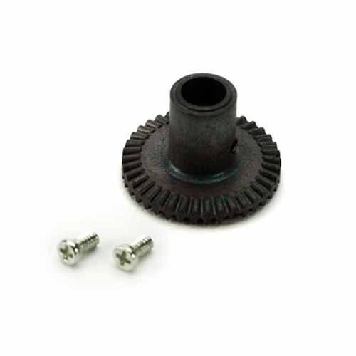

P.S.: An alle, die auch das Metallkegelrad verbaut haben: sind die beiden Schrauben zur Befestigung des Kegelrades bei euch versenkt oder stehen die beiden Schrauben bei euch deutlich raus??

bei mir ist das vordere Heckkegelrad (http://www.freakware.de/shop/abilder/blh3735.jpg) nur mit nur einer Schraube gesichert, die liegt aber exakt an - nicht versenkt. Eine andere HRW testen kann nicht schaden, habe auch immer eine als Ersatz daheim.

Stehen etwas raus, weil ganz versenken kannst die Schrauben nicht. Haben ja keinen Senkkopf

Das Metallkegelrad wird doch mit zwei Schrauben gesichert?! Siehe auch deinen Link dazu. Natürlich sind die Schrauben bei mir nicht wirklich versenkt, liegen aber komplett an. Bei einem Kollegen stehen die beiden Schrauben aber deutlich ab, lassen sich also gar nicht ganz bis zum Anschlag anziehen. Bei euch scheinen die Schrauben aber auch komplett anzuliegen, richtig?!RennTom226 hat geschrieben:Hallo Hendrik,
Was heißt "stehen etwas raus"? Man kann also bei dir noch Teile der Gewinde sehen?Yaku79 hat geschrieben:Stehen etwas raus, weil ganz versenken kannst die Schrauben nicht. Haben ja keinen Senkkopf

Wenn zu mir einer sagt das die Schraube versenkt ist, dann ist sie nicht mehr sichtbar oder schließt mit dem Material ab. Deswegen senkkopfschraube.
Bei mir steht sozusagen auch der Schraubenkopf noch vor. Das Gewinde ist aber komplett verschwunden.
Eventuell ist aber auch einfach nur das Gewinde bescheiden geschnitten an dem 130X so dass sich die Schrauben nicht komplett eindrehen lassen.
