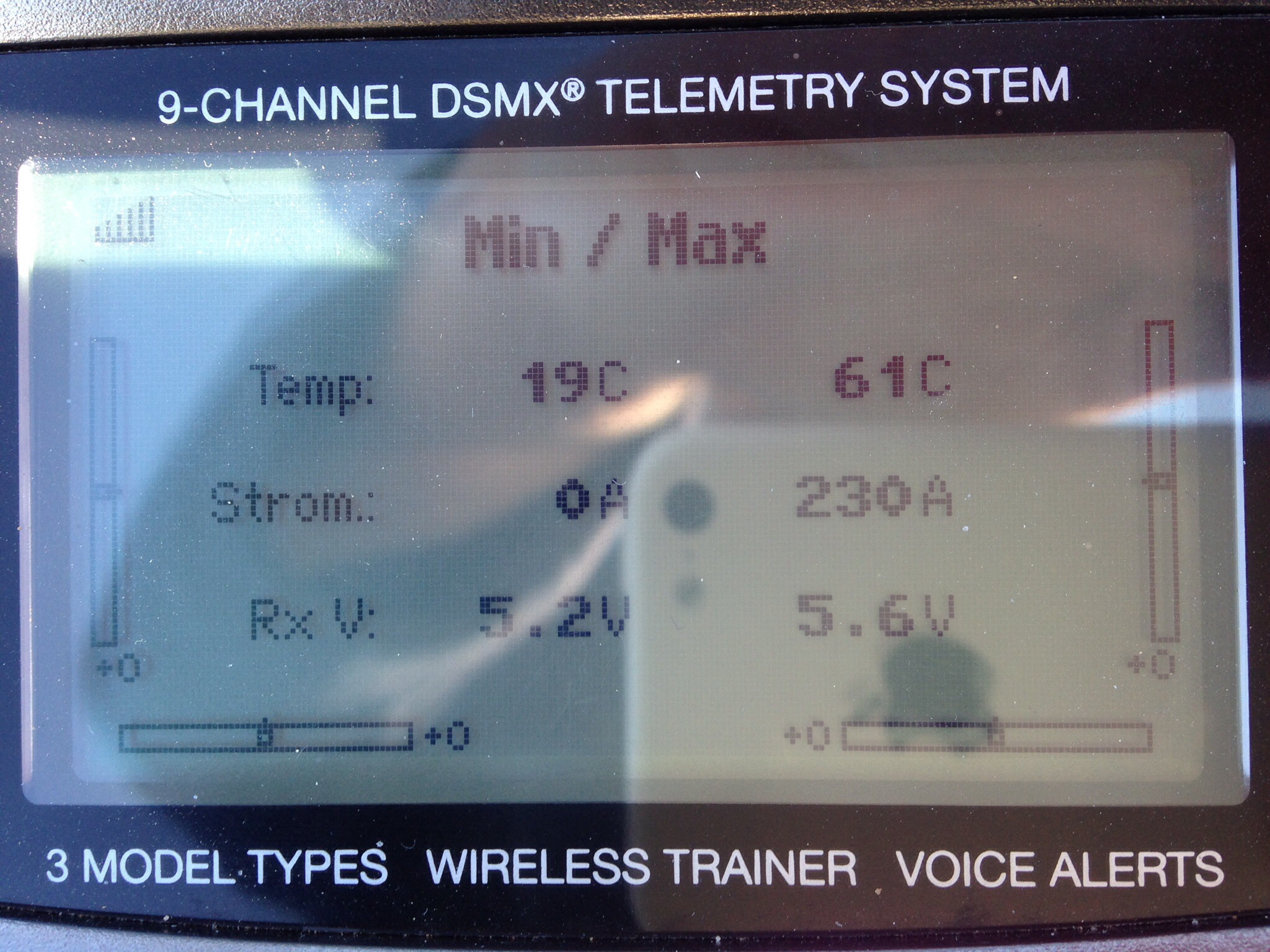

#15 Re: Jive 100LV bei wieviel ampere schaltet er mit 8x blinken
So ich habe heute mal zwei probeflüge gemacht und bis 230 ampere gelogt, bei 2100 am kopf, und ich hatte kein dauerblinken als warnung, und keinen absteller, der pyro ist echt sein geld wert, ich hoffe das bleibt jetzt so,
weis den einer ab wieviel ampere der jive das dauerblinken als warnung ausgibt ???
Lg fabian
