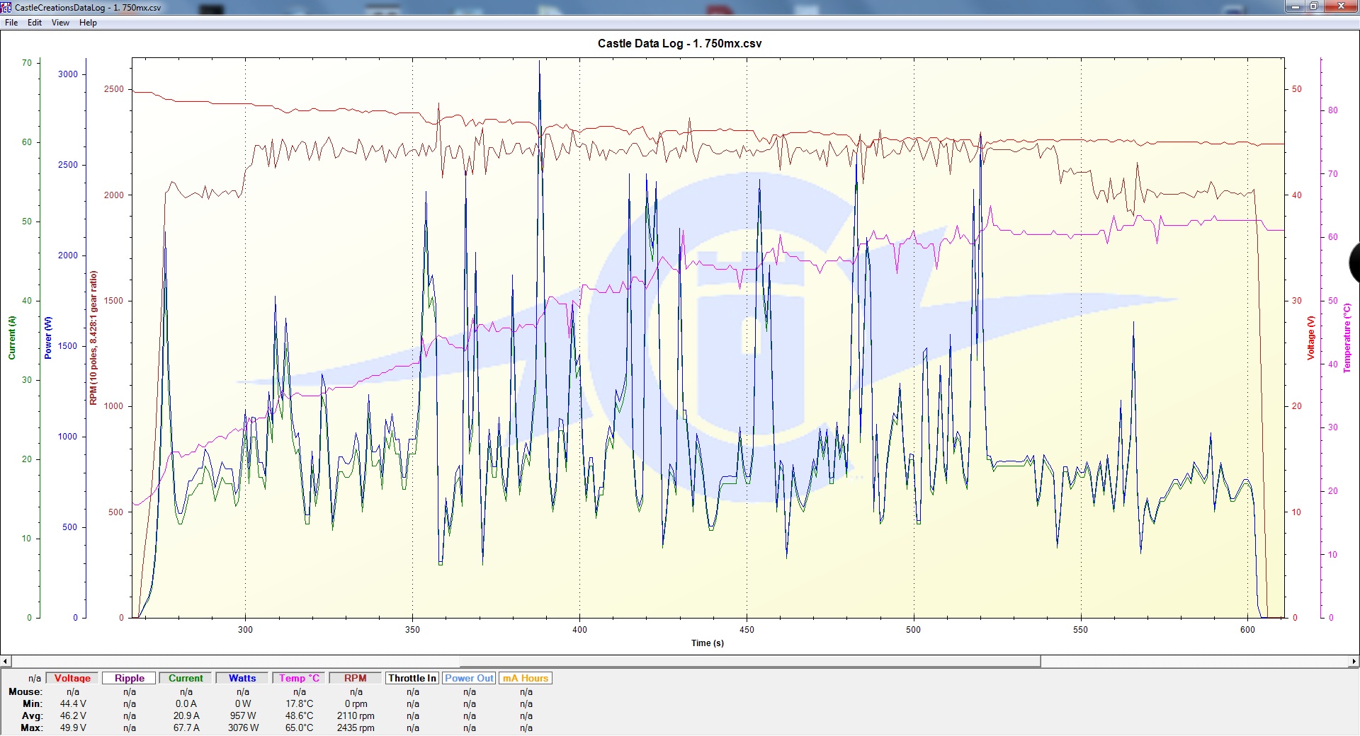

kann mir vieleicht einer der den 600er mit 750mx sagen gute werte sind ?
nach dem Heutigen flug finde ich das er schlechter als vorher fliegt und der Motor war wieder knüppel heiß

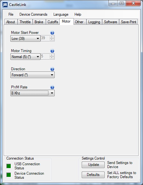

Ich hab zwar keinen 600 buw. 730MX, aber was für ein Timing hast du eingestellt?

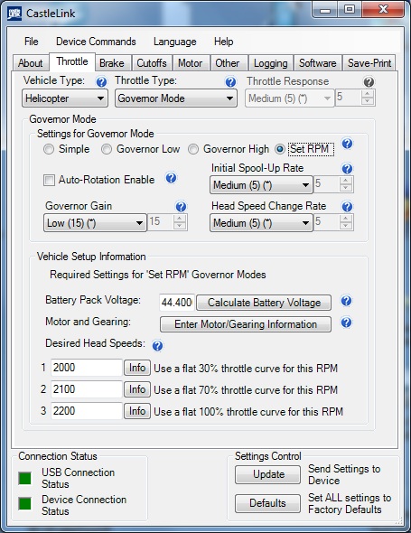

Hier mal meine einstellungen.
Verstehe das nicht meine TM1000 Telemetrie zeigte mir 3,6V RX an.... habe das Hercules BEC an 12s... ich denke das es ein Messfehler ist oder beim Antibliz passiert?!

Der Log vom Regler sieht gut aus. Etwas noch die GovGain erhöhen und dann passt es.
Das mit der Telemetrie ist merkwürdig.
