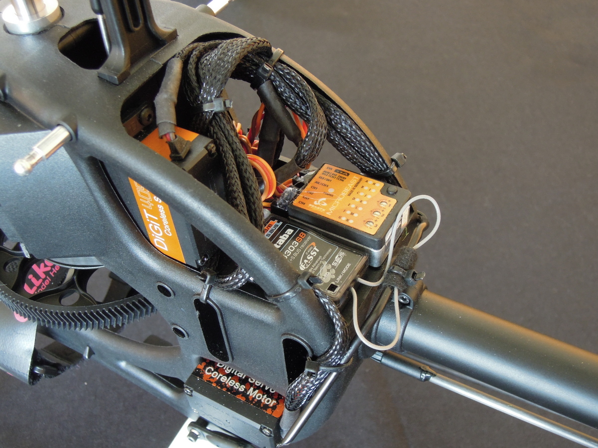

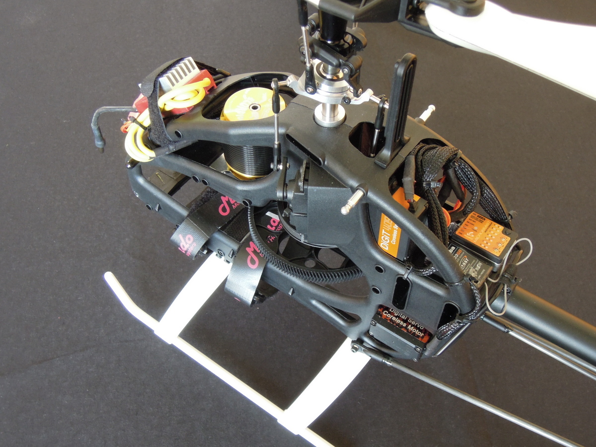

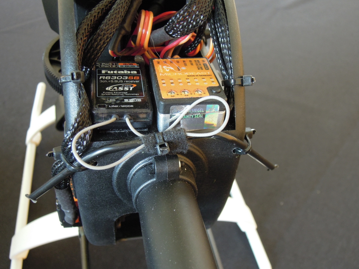

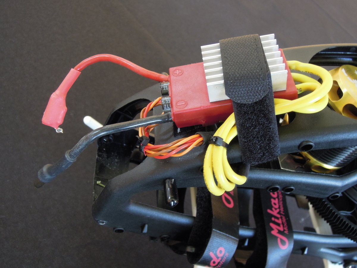

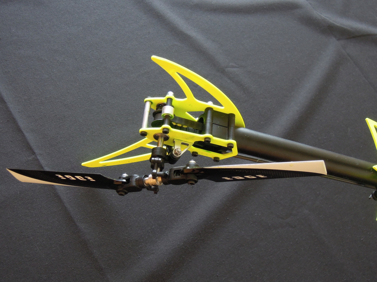

bin jetzt schon ein paarmal geflogen und wollte noch meine Meinung bzgl. Umstieg kund tun.
Wie schon weiter oben geschrieben bin ich kein 3D Flieger, sondern Rundflug und leichter Kunstflug und es handelt sich um meine Meinung / Wahrnehmung.
Der Logo fliegt sich richtig schön weich. Ich fliege aktuell normal mit gemütlichen 1500 U/min und das geht für Rundflug und leichten Kunstflug sehr schön. Allerdings ist da natürlich kein großer Dampf dahinter. Aber eben richtig schön weich.
Im Vergleich war ich mit dem T-Rex 550 DFC mit 1800 Umin unterwegs und der ist generell deutlich agiler.
Bin auf jedenfall voll zufrieden mit dem Umstieg und die 600er Blätter mit 6S/5000mAh stellen für mich aktuell das Optimum von der Größe dar.
Fliege aktuell 8min und lade knapp 3000mAh nach, also noch gute Reserven. Aber bei 8min ist die Konzentration bei mir eh langsam am Ende, da kommt die Pause grad recht
Hier noch einige Impressionen, wie ich die Kabel und Elektronik verbaut habe. Finde das auch sehr gut beim Logo, da musste ich beim Rex schon mehr tüffteln.
In diesem Sinne
Guten Flug
Flo

Hast du das Chassis an der Stelle, wo das Reglerkabel hinter dem Servo entlangläuft aufgedremelt o.ä.? Bei mir ist da extrem wenig Platz!
Grüße, Benjamin
