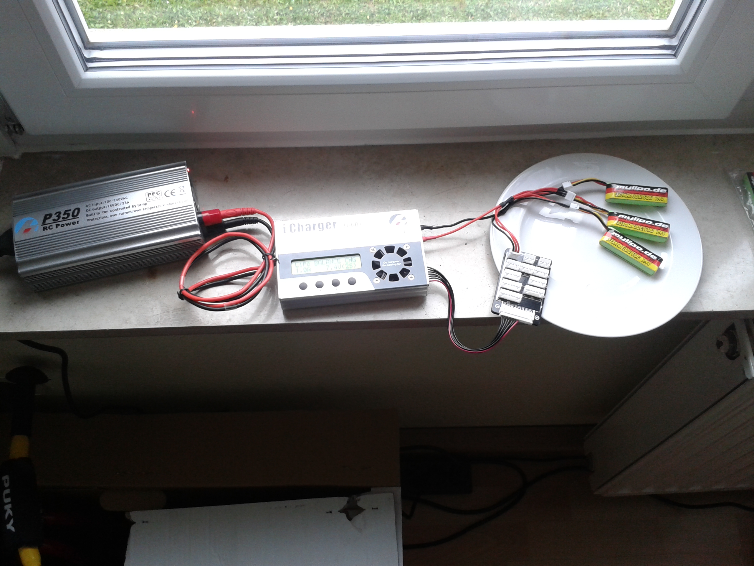

den Junsi 106B+ kannst Du gerne bei mir anschauen kommen.
Du brauchst bei dem eigentlich auch keine Balancer-Platine, da er die Anschlüsse für bis 6S Kabelformat (JST-XH) bereits hat.
Für meinen MCPX BL und die 2S LiPo habe ich einen 3 fach Verteiler bei mylipo bestellt. Die Lipos für MCPX BL und 130X sind identisch (UMX-Format)
Was Du da auf jeden Fall brauchst, ist ein gescheites Netzteil. Aber auch da habe ich das einfachste (350W) genommen.
Solltest DU einen Lader/Netzteil kaufen, schaue welche Balancer Anschlüsse deine LiPos haben und bestelle diese gleich in einem Aufwasch mit.
Hier ein Bild was mehr sagt als tausend Zeilen: (allerding habe ich zusätzlich eine Balancer Platine dran, geht aber auch ohne).

Noch ne Frage für Lade-Doofis... bei dem Mehrfachadapter für die 1s (NCPX) Lipos mit 150mah, wie stelle ich die Ladeleistung ein?
Alternative 1: 3,7V und 0,15A
Alternative 2: 14,8V und 0,6A (wenn vier Lipos angeklemmt sind)
Bronxx
Beiträge: 154
Registriert: 15.01.2014 09:24:29
Wohnort: Stuttgart Sillenbuch
#11 Re: Ladegerät für 1-3 Zellen
Beitrag von Bronxx »
Du bleibst bei 1S (3,7V) und erhöhst die Ampere
4 * 150 sind 600
Dies gilt zumindest für den Kabelaufbau wie ich ihn oben habe (sieht mir nach parallel aus)
Wenn man die Akkus in Reihe schaltet wird es sicher anders sein.
Dann kannst du bei deinen 4 Akkus mit 4S laden
und den Strom auf 150 mAh lassen
gruß
thomas
