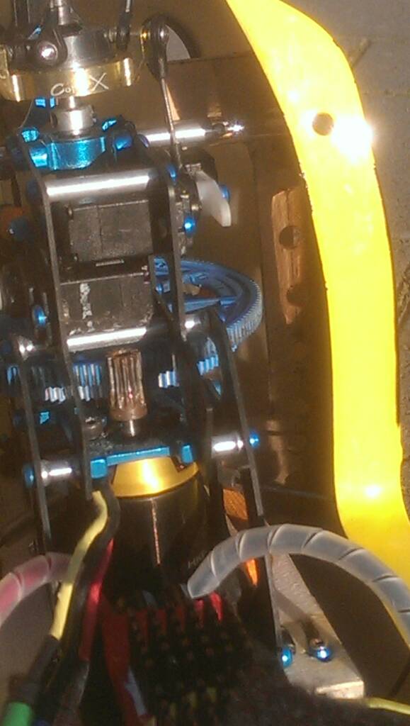

Jetzt noch die Leitwerke, die waren zu kurz, die Beleuchtung und dann als ADAC Christoph 23 aus Koblenz umlabeln.

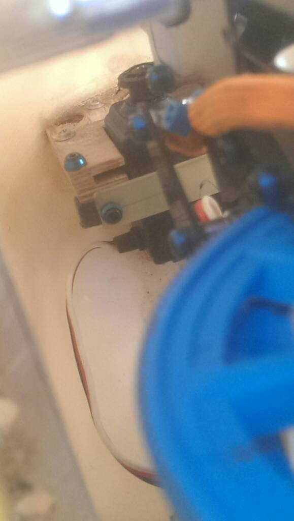

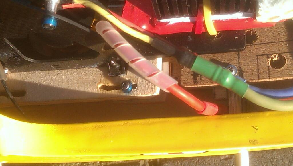

Hab die Kufenbügel in den Rumpf eingelassen und eine neue Mechanikaufnahme aus Sperrholzspannten und Bodenplatte eingeharzt. Die originale Aufnahme von Align ist beim zweiten Anblick auseinandergefallen. Hab schon einmal so einen Rumpf gehabt, da hat sich das Innenleben zerlegt, dachte mir nicht noch einmal.
Mechanik wird auf ein Brett geschraubt, hinten unter die Nasen im hinteren Spannt geschoben und vorne an den Langlöchern verschraubt. Das Heckservo steckt in einem eingeharzten Spant im Rumpfhinterteil. Es kann nach lösen der Halteplatte aus GFK nach vorn herausgezogen werden.
[attachment=-1]uploadfromtaptalk1400523710965.jpg[/attachment][attachment=-1]uploadfromtaptalk1400523724645.jpg[/attachment] [attachment=-1]uploadfromtaptalk1400523656577.jpg[/attachment][attachment=-1]uploadfromtaptalk1400523672827.jpg[/attachment][attachment=-1]uploadfromtaptalk1400523686767.jpg[/attachment]
