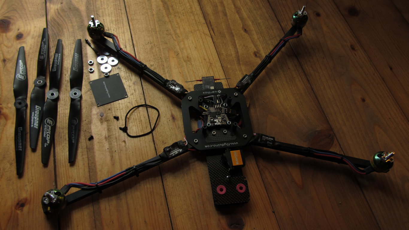

möchte mir einen flotten FPV/Film - Quadrocopter basteln. Habe noch einen 500er Rahmen, den ich dafür umbaue.
Jetzt habe ich beim Rumstöbern schon öfters gesehen, dass heute viele solche Rahmen vorne einen größeren offenen Winkel haben als hinten.
Ich habe mir das ganze mal zurechtgelegt um den Schwerpunkt zu finden und um zu testen, ob man die Propeller im Bild sieht.
So wie auf den Bildern wäre es optimal. Das hintere Ende wird noch gekürzt.
Ich bin bisher nur mit Quads geflogen, die gleichmässige Geometrie haben (alle 4 Winkel zwischen den Armen gleich groß).
Merkt man diese Änderung der Geometrie? Wie macht sich das bemerkbar?

#2 Re: FPV Quadrocopter - Geometrie
Beitrag von DUKE40 »
Ich fliege schon länger einen solche Frame und konnte bis jetzt keine großen Unterschiede zum symetrischen Rahmen feststellen.
Liegt aber vielleicht auch daran, dass ich kein Hardcore Pilot bin und meinen Kamera Quad eher gemächlich durch die Lüfte bewege.
Wenn Du bei der SJ4000 den weiten Winkel der Kamera verwendet, könntest Du noch den in Flugrichtung linken vordern Propeller ein wenig im Bild haben.

DUKE40 hat geschrieben: könntest Du noch den in Flugrichtung linken vordern Propeller ein wenig im Bild haben
Hallo Jean-Gabriel,
das hab ich schon geprüft - daraus ergibt sich die Länge des Vorbaus.
Was für einen Rahmen fliegst du?
Dirk

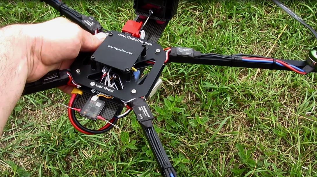

So - hab mal ein wenig gebastelt.
Die Dämpfer als Gelenk funktionieren gut, ist aber ein ganz schönes Getüftel gewesen bis die Anlenkung passte.
Wenn die Dämpfung nicht ausreichen sollte, dann liegen hier schon die Alpha Gel Würfel bereit. Erst mal probier ich es so.

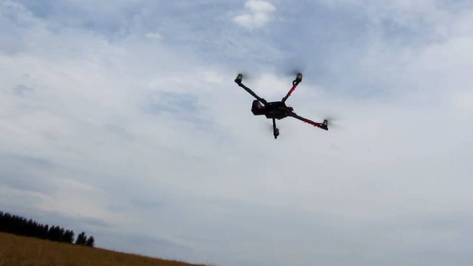

Der Quad ist mittlerweile geflogen. :D
Die geänderte Geometrie macht sich glücklicherweise nicht negativ bemerkbar. Im Gegenteil - die Lageerkennung ist wesenlich besser geworden.
Er ist mit einer Nanowii ausgestattet.

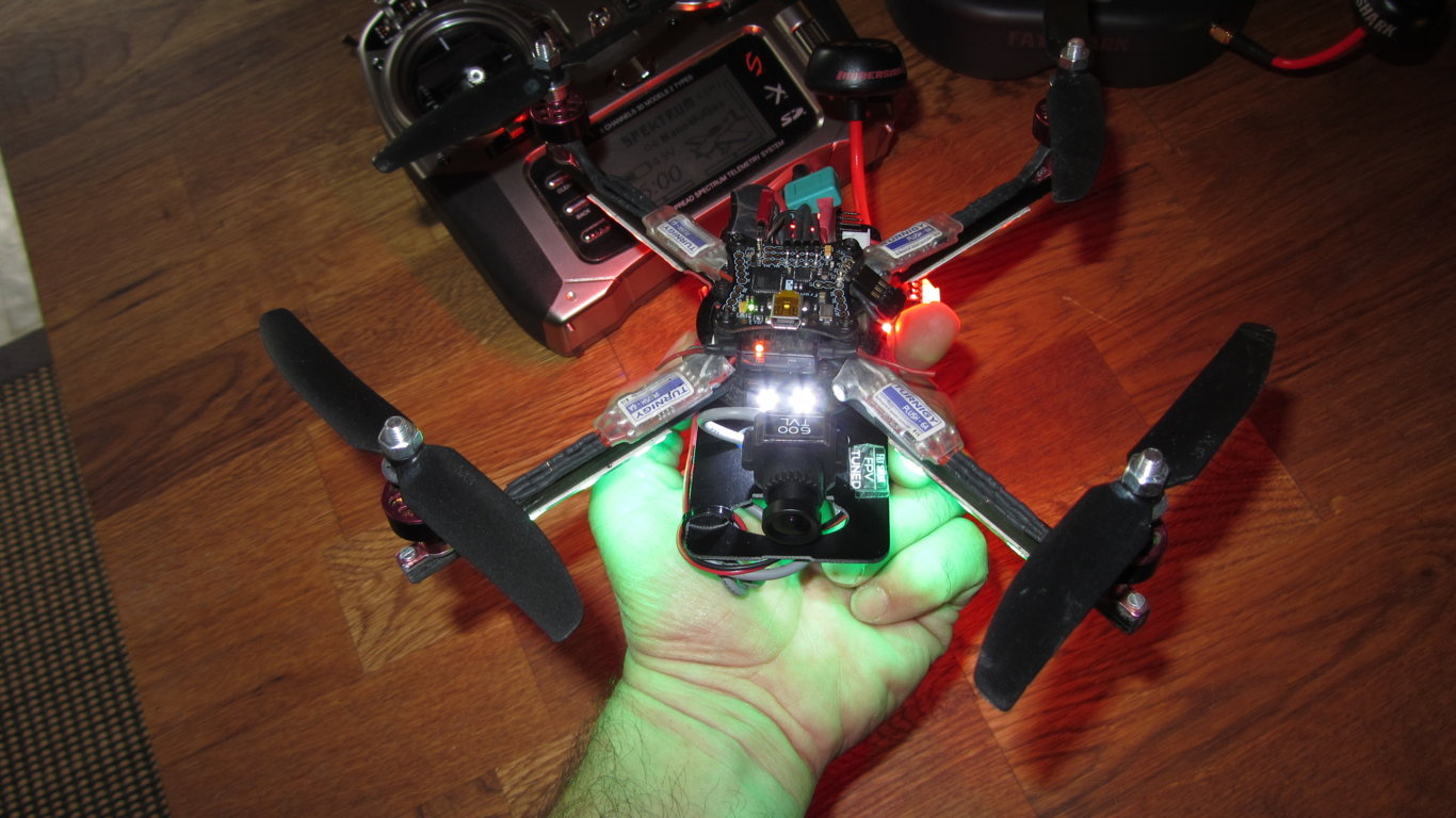

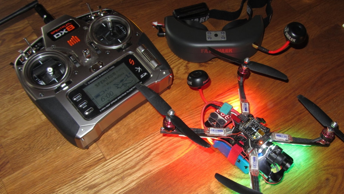

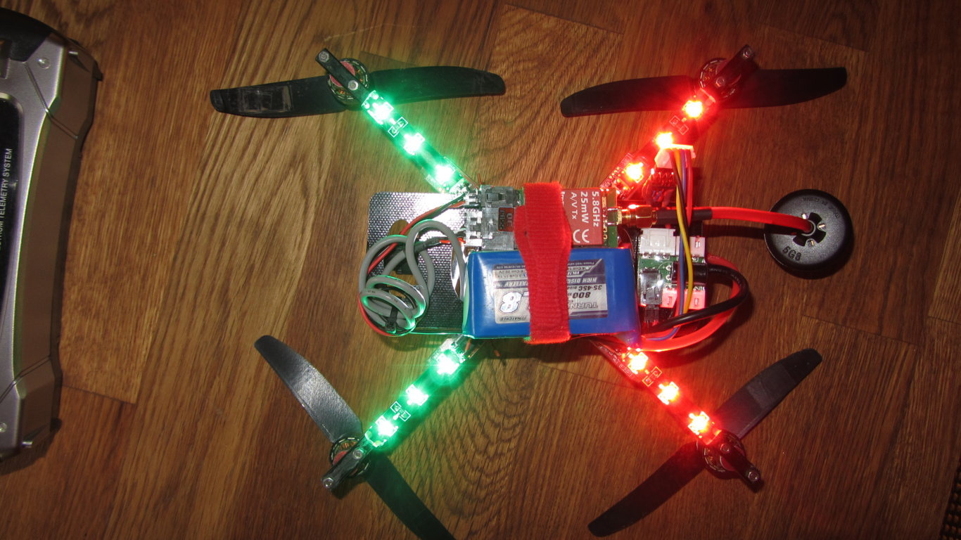

In der Zwischenzeit ist mein FPV Set angekommen das ich eigentlich gleich auf diesem Quadro verbauen wollte.

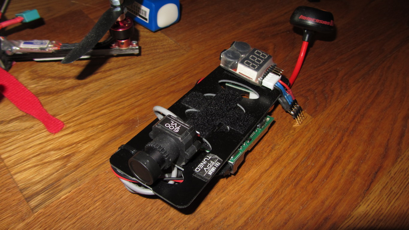

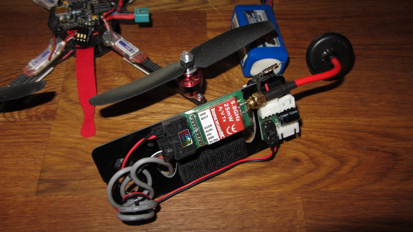

Aus Frust und Ungeduld, habe ich eine kleine abnehmbare Plattform für meinen Nanoo210 Quad gebaut - er soll herhalten bei meinen ersten FPV Schritten.
Nicht schön aber selten :mrgreen:
IMG_0206 (FILEminimizer).JPG (199.42 KiB) 1546 mal betrachtet
IMG_0205 (FILEminimizer).JPG (183.42 KiB) 1547 mal betrachtet
IMG_0208 (FILEminimizer).JPG (573.39 KiB) 1547 mal betrachtet
IMG_0209 (FILEminimizer).JPG (208.18 KiB) 1546 mal betrachtet
IMG_0210 (FILEminimizer).JPG (182.47 KiB) 1547 mal betrachtet
Wegen besch... Wetter hier im Süden, habe ich einen Versuch im Haus gemacht, doch das kann man getrost vergessen am Anfang. :shock:
Ich brauch da glaub ich erst einmal viel Platz.
