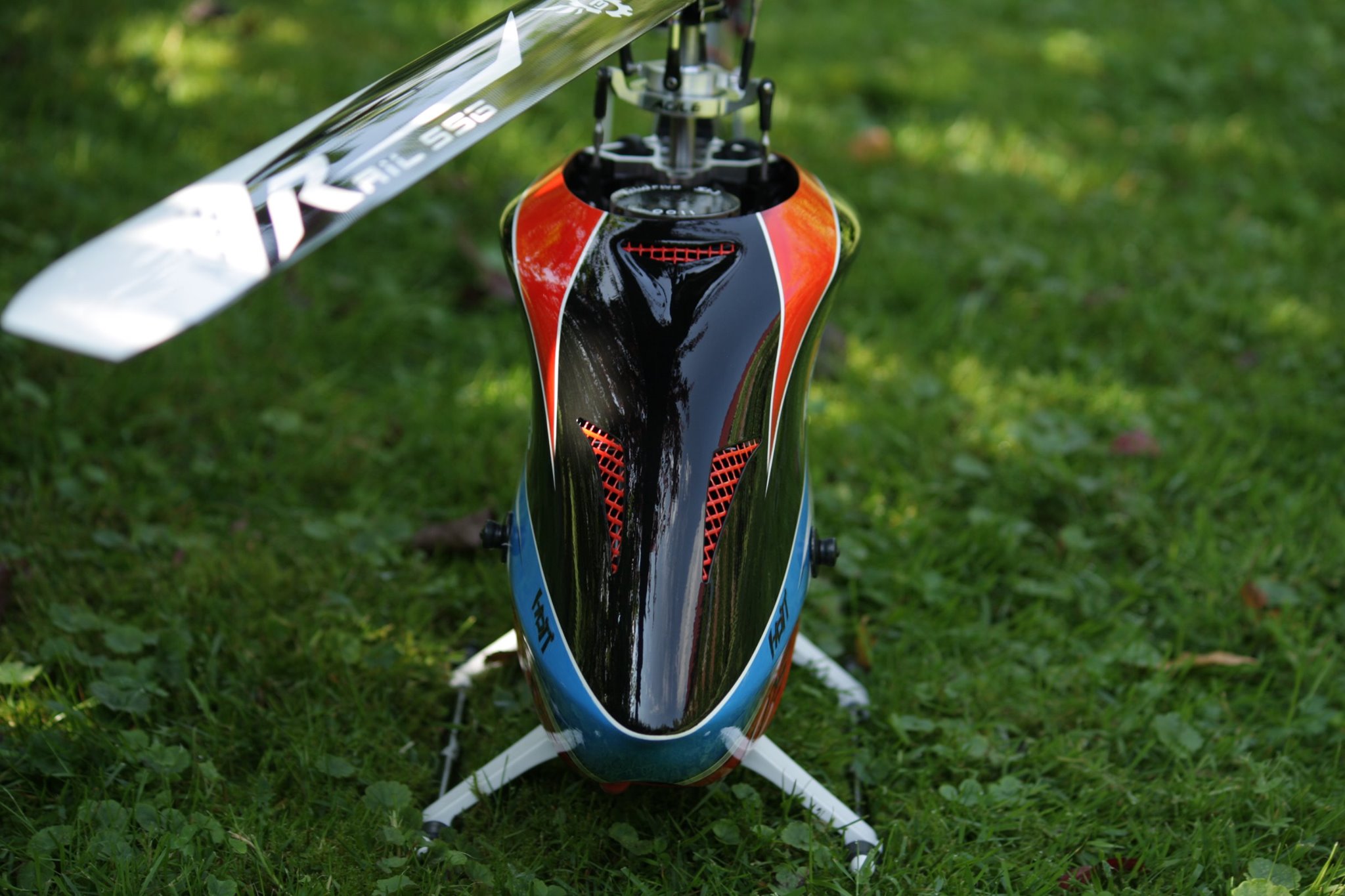

Hi, ich mache mittlerweile in jede Haube Lüftungen und es bring je nach Form und Größe so zwischen 10° und 20° weniger.
Für die Optik kann man da auch vieles machen.
Hier 2 Beispiele meiner Varianten. (viele Machen auch noch wesentlich größere Ausschnitte) Beim Gaui liegt der Jive direkt unter den Schlitzen und es hat ca. 15° Kühlung gebracht. Beim Agile liegt auch der Jive darunter und es hat fast 20° gebracht.
Gruß Olli

@neotask
Was sind das für Gitter hinter den Schlitzen?
Ich habe bis jetzt immer dieses Nylonfliegengitter hinten dran geklebt, allerdings gefällt mir die größere Maschenweite deiner Netze besser, vor allem die Farben kommen gut rüber.
Ist das Gewebe schon so gefärbt oder hast du dieses vorher lackiert?

@Catdog, das ist Armierungsgewebe aus dem Baumarkt. Flexibel und lässt sich wunderbar schneiden. Das gibt es aber auch bei Ebay oder Amazon in Grün, Weis,Gelb, Blau und Rot. Ich habe es natürlich passend lackiert.
Ein weiterer Vorteil, es ist leicht wie eine Feder und man könnte damit große Flächen abdecken. Naja und am Ende ist es auch enorm günstig.
