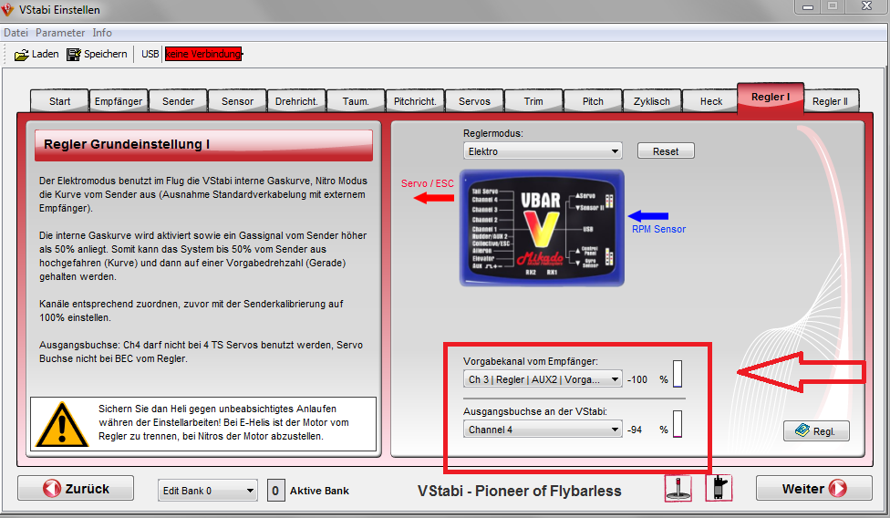

Was für ein Senor ist am Stabi angeschlossen. Phasensensor ? Firma ?
Mir ist mal passiert das ich den Stecker des Phasensensors verkehrt im Stabi eingesteckt hatte. War in der Anleitung irgendwie schlecht zu sehen.
Timo
P.S. Kanalzuordung des Phasensensors ? Es gibt glaube ich zwei möglichkeiten den Sensor am V-Stabi groß anzuschliessen
Timo

Du hast mein Mini das Adapterkabel drin. Bis heute ist das Bild bei v-stabi mit dem Adapterkabel - wie lötet man die Widerstände als Spannungsteiler für Versorgungen über 5V ein - falsch. Dort ist der Hyperion Sensor falsch herum eingesteckt fotografiert. Vielleicht hast Du diesen Fehler eingebaut. dann kommte kein Signal vom Geber - ist mir passiert.
Insgesamt musst du aber mehr zu Deinen Komponenten aufzählen.
Gruss Michael
Gruss Michael

Stimmt. RPM Eingang ist unten statt oben wie abgebildet. Grrrr
