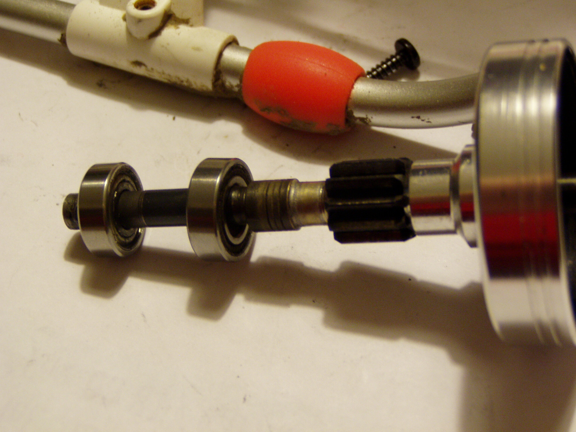

Mein Ritzel sieht mir etwas merkwürdig aus.
ich hatte hier nen Span im Lagerkäfig und der stammt vom Abrib am Ritzel.
Nachdem ich immer mehr Spiel in der Starterwellen hatte musste diese mal zerlegt werden. Gleich über den Zähnen ist der Abrieb am Ritzel zu erkennen, hier hat das Lager gescheuert.
Gruß Claus
Es könnte auch am Ritzel liegen
