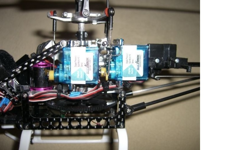

hat jemand die Servos in seinem 130x verbaut und kann hier irgendwelche Erfahrungen mitteilen?
Auch was nötig ist die Servos einzubauen, so wie ich aufm Foto gesehen habe benötigt man auch ein anderen Hauptrahmen.ich suche nähmlich Alternativen für die Taumelscheibenservos und die sehen sehr verlockend aus.
Bei hobbyking bekommt man die für 7,7 $ aber leider nicht in europen warehouse.

ich habs sie drin, funktionieren einwandfrei, hab aber erst so ca 10 testflüge drauf. Bisher kein Zahnflanken Spiel, was ich vom Lynx nicht sagen kann.
Einer muss umgelötet werden.

Der Hauptrahmen kostet 60 Euro und bekommt man zb. hier:
http://www.modell-hubschrauber.at/Tunin ... 13733.html
