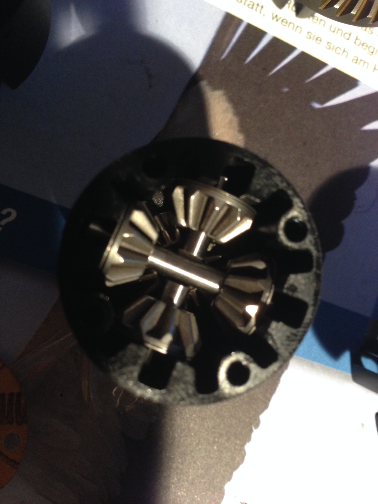

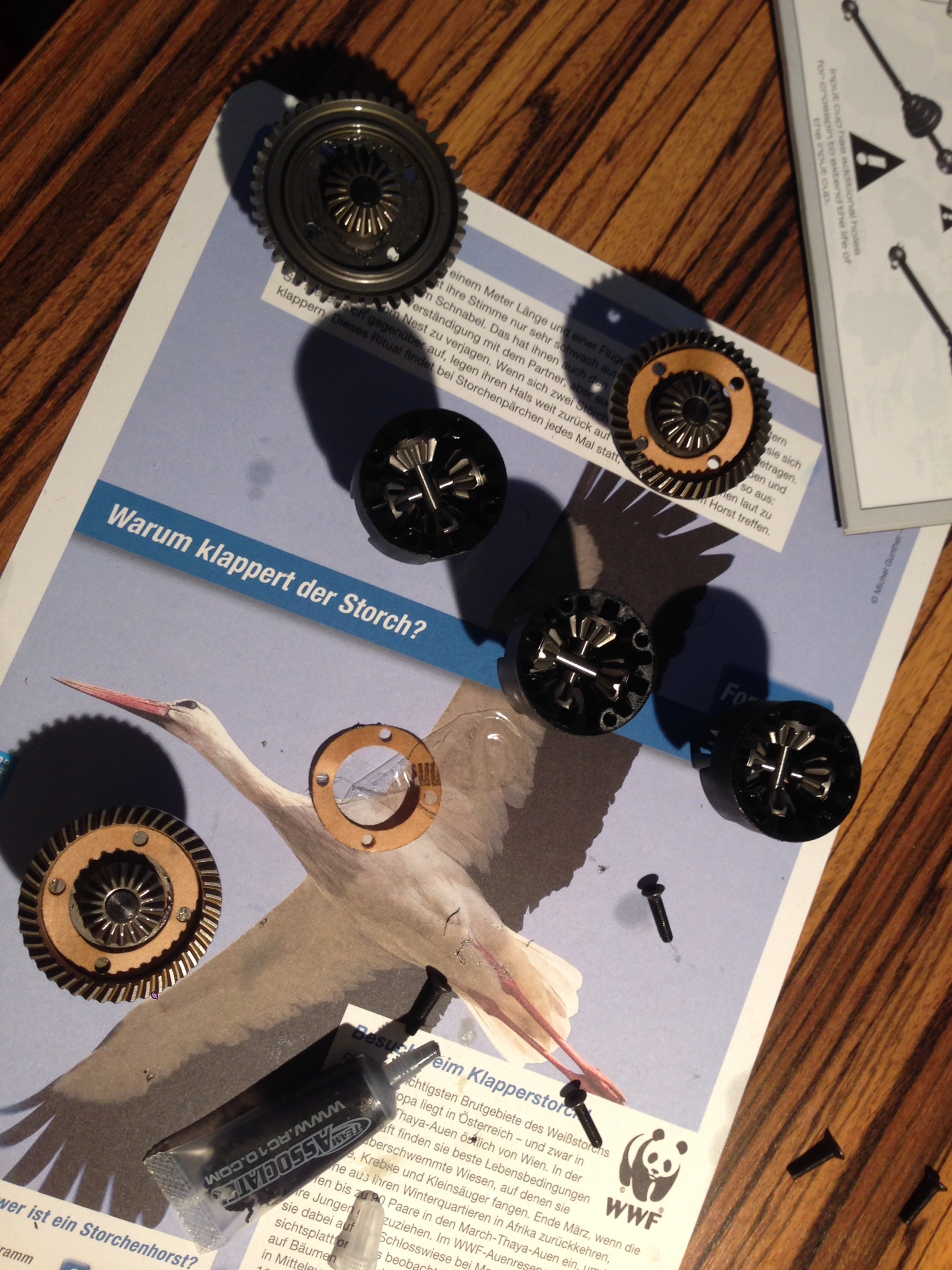

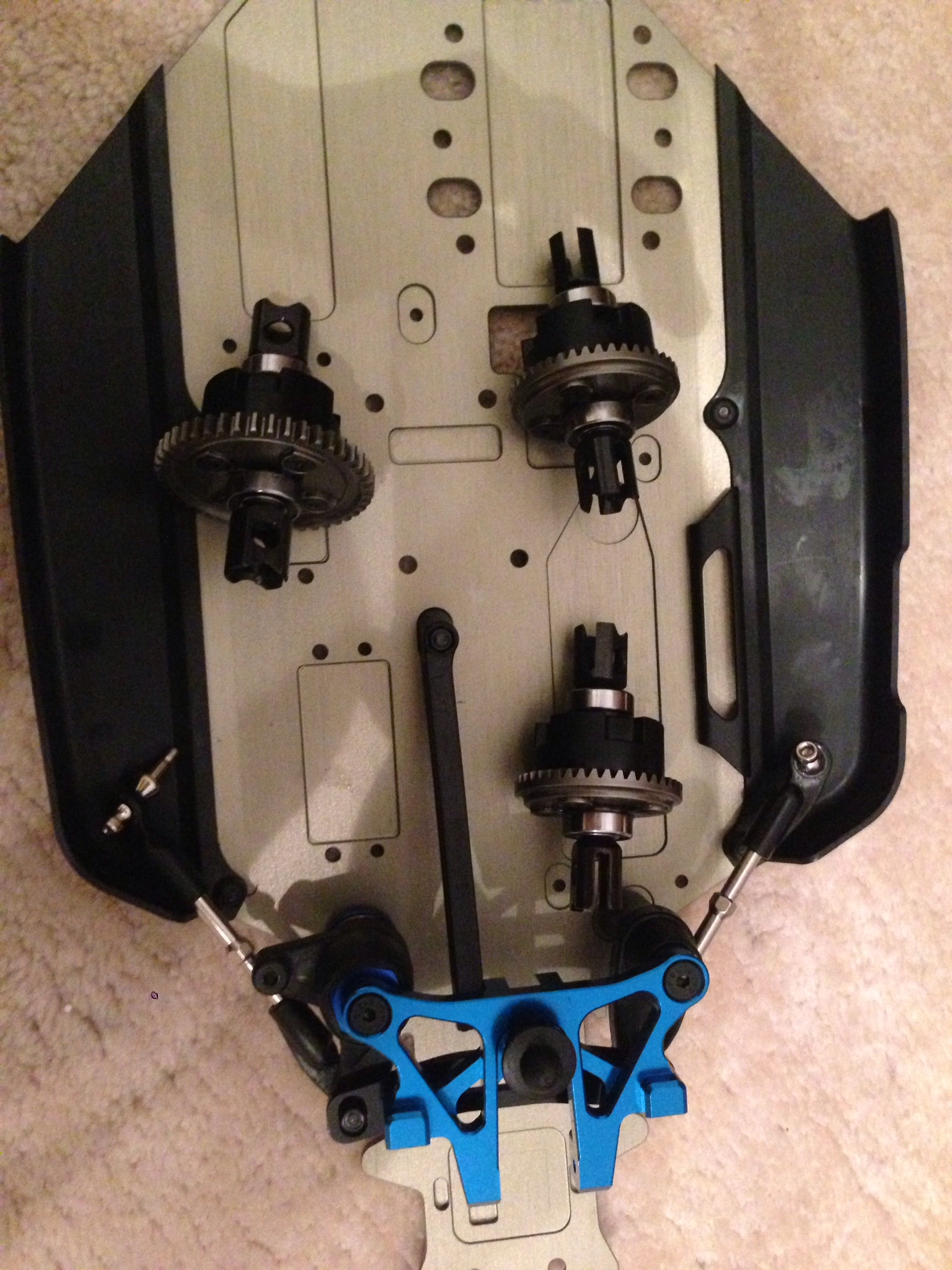

Weiter gings mit den Diffs. Hier noch vor der Ölsauere.. ich mein Ölfüllung
mit 5/5/5 Öl

- Heutiger Baufortschritt, hier sind die Diffs schon geölt

#17 Re: Ein DAU auf Nitroabenteuer... es geht weiter
Diffs sollten gefettet werden, nich geölt... Finde ich und hab auch noch nie was anderes gesehen

#18 Re: Ein DAU auf Nitroabenteuer... es geht weiter
Dochdoch, für die gibt es Extra Diff-Öle mit verschiedener Viskosität - Und die 1/8er Diffs sind auch dicht.Raptor-Flyer hat geschrieben:Diffs sollten gefettet werden, nich geölt... Finde ich und hab auch noch nie was anderes gesehen
lg michl
#19 Re: Ein DAU auf Nitroabenteuer... es geht weiter
dilg hat da absolut Recht. Bei den 1:8ern werden eigentlich immer ölbefüllte Kegeldiffs verwendet. Und je dicker das Öl desto mehr sperrt das Diff. Da gibts ganze Bücher über die richtige Abstimmung.

#20 Re: Ein DAU auf Nitroabenteuer... es geht weiter
Jup, damit stimmt man das Auto ab. Bei Buggys (haben sogar noch nen Mitteldiff) verwendet man sogar drei verschiedene Öle. Das ist sogar sehr wichtig für ein gutes Setup!! Macht riesen Unterschiede.

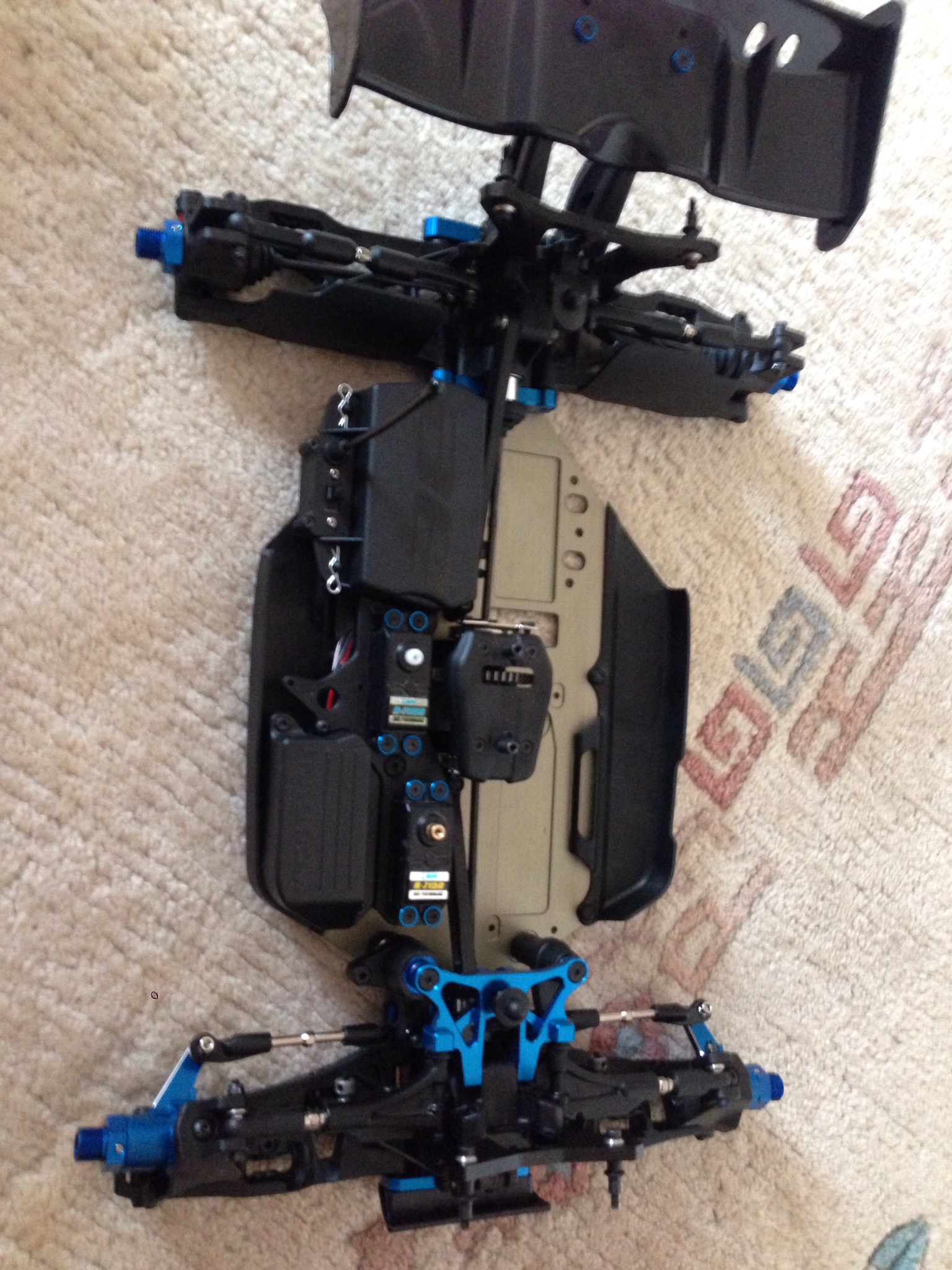

#23 Re: Ein DAU auf Nitroabenteuer... es geht weiter
In den letzten 2 Tagen ist krankheitsbedingt (verdammter grippaler Infekt) alles etwas langsamer weitergegangen. Bis gestern Abend habe ich die Vorderachse fertig gemacht und heute, obwohl ich mich eigentlich im Bett liegend auskurieren sollte die komplette Hinterachse, das Mitteldiff und den Radio Tray zusammengebaut. Beim Radio Tray gehen mir ein paar Schrauben ab, was zwar kein Drama ist aber wundern tuts mich schon. Naja, vielleicht tauchen sie ja noch auf.
Mittlerweile (sind nurnoch 2 Bags übrig) kann ich sagen dass ich von der Passgenauigkeit der Teile begeistert bin. Wenn ich mir da den Rebel anschaue der praktisch überall Spiel von Anfang an hatte und jetzt den Asso, das sind ganz andere Welten.

#25 Re: AW: Ein DAU auf Nitroabenteuer... es geht weiter
Comavi, deine Achsen sehen deutlich stabiler aus!

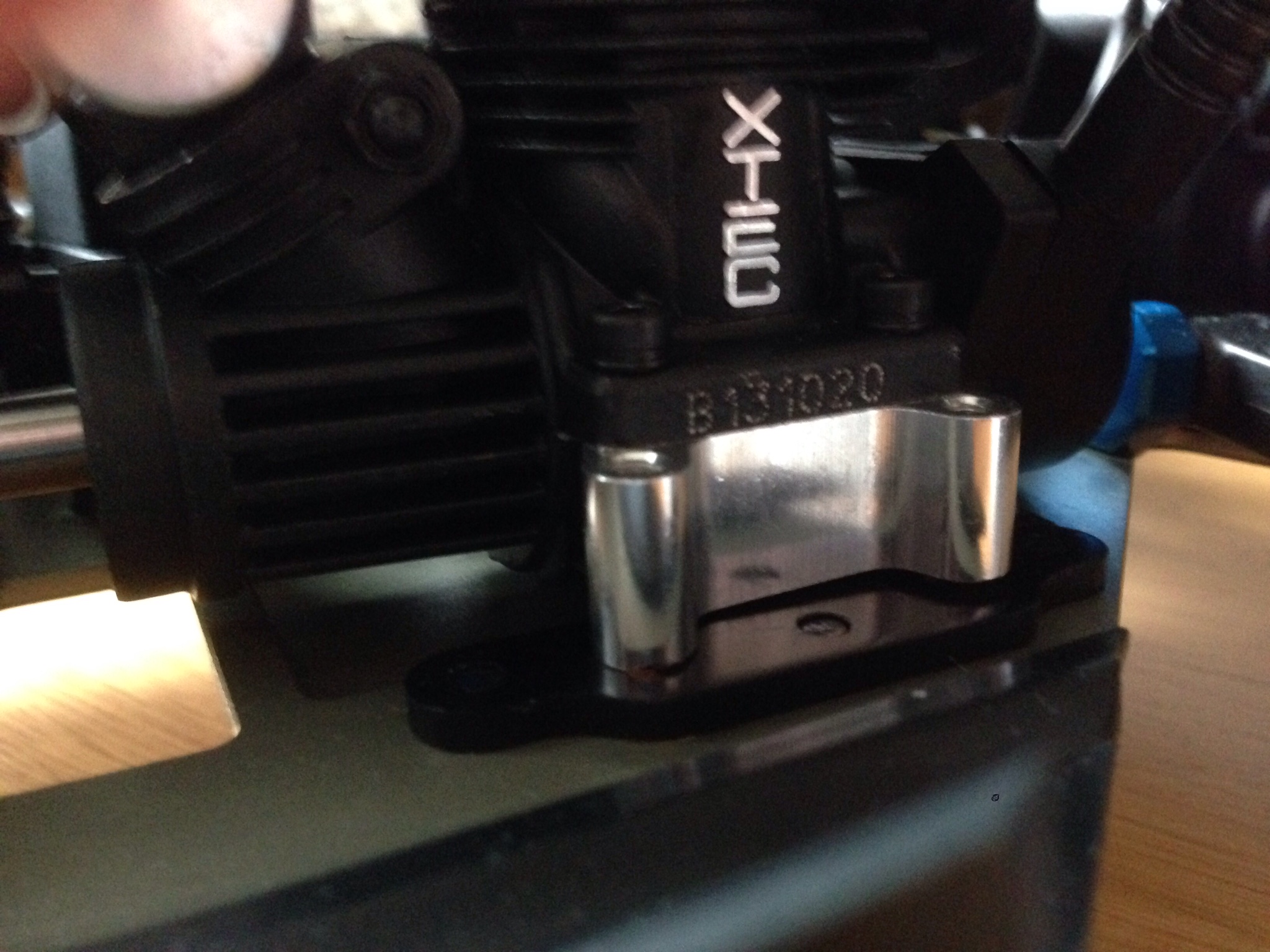

#27 Re: Ein DAU auf Nitroabenteuer... es geht weiter
hab heute Vormittag fröhlich weitergebaut (Tank und Motorböcke) bis ich auf ein echt blödes Problem gestossen bin. Mein z21 Spec. 3 passt wegen dem dummen Pullstarter nicht ins Chassis
. Der Starter liegt auf bevor der Motor auf den Böcken steht. Hab den Herren von Associated mal ne E-Mail in die US of A geschickt
. Mal schauen was die so sagen.
Ein andere Lösungsansatz wäre eine geschlossene Backplate, da bin ich gerade dahinter.

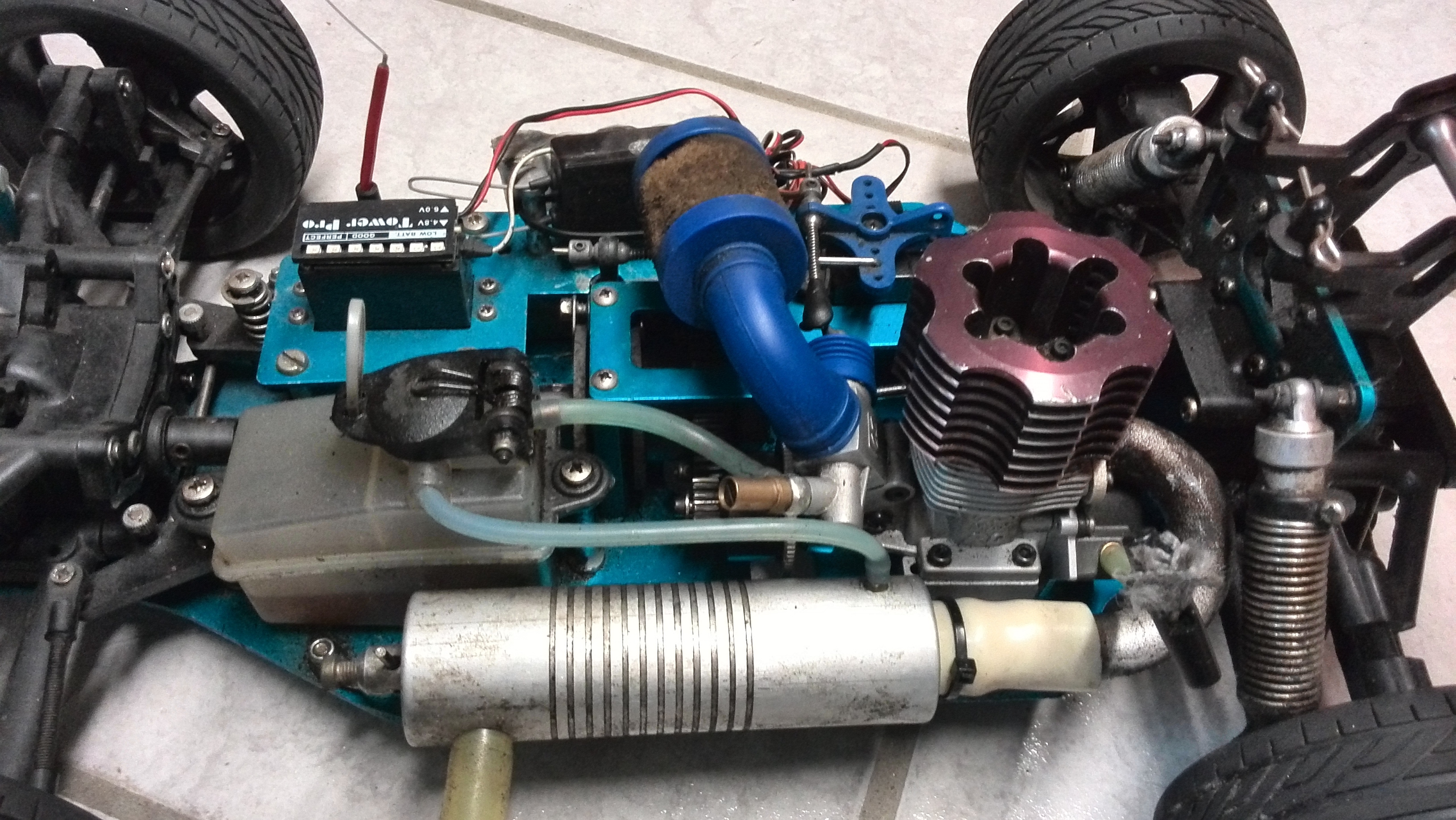

#30 Re: Ein DAU auf Nitroabenteuer... es geht weiter

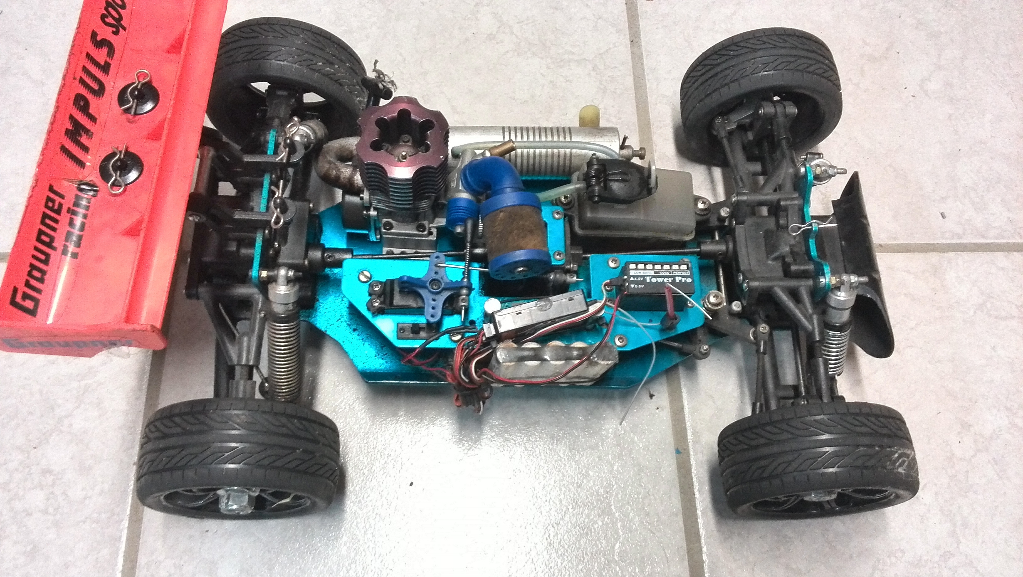

Hier mal ein paar Bilder vom Serpent Excel 9000 und Graupner Impuls 2000
- IMG_20140930_170444.jpg (2.45 MiB) 2843 mal betrachtet
- IMG_20140930_170511.jpg (2.46 MiB) 2845 mal betrachtet
- IMG_20140930_170526.jpg (2.17 MiB) 2843 mal betrachtet
- IMG_20140930_170534.jpg (2.38 MiB) 2843 mal betrachtet
