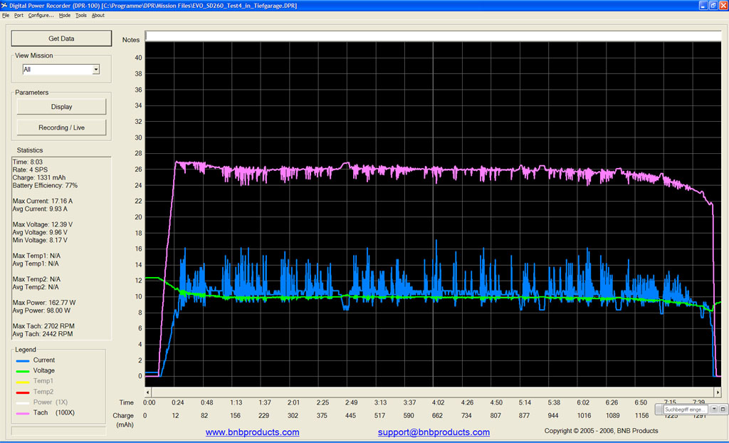

heute war ich mit MAC bisschen basteln. Habe dabei den Evo20 1800 und Kokam 2000 mit dem SD260 probiert. In der Tiefgarage rumschweben, aber mit Datalogger.
Habe die beiden Bilder angehaengt. Der Kokam hat anfangs mehr Spannung, laesst dann allerdings nach. Beim Evo bleibt die Spannung mehr konstant, erst am Ende hin geht sie nach unten.
Beim Kokam gehen bei fast identischer Flugzeit doch mehr mAh raus (Kokam: 1738, Evo: 1331). Beim Evo konnte ich bisher auch nie mehr als 1500 reinladen.
Jetzt steht der Test im Rundflug an, mal sehen.
