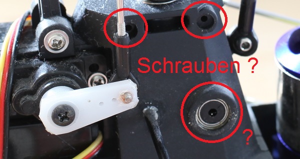

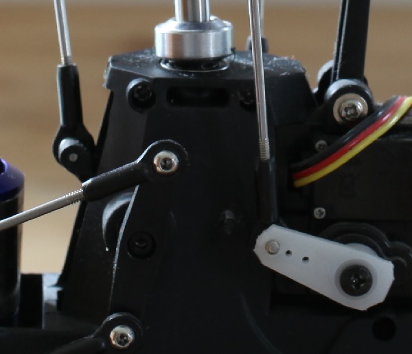

#10 Re: Blade 400 - Crash mit Video!
Hallo Nikolas,
mir ist auf deinen Bildern etwas aufgefallen.
Hast du nach dem Absturz schon Schrauben entfernt?
Auf der linken seite sind welche drin. Auf der rechten Seite fehlen welche, oder muß das so??? Viele Grüße
Mirko
Mirko

#11 Re: Blade 400 - Crash mit Video!
Hi Mirko,
Super, dass du das angesprochen hast! ich habe gerade selber nochmal geschaut und gesehen, dass auf der kompletten rechten Seite des Helis am Chassis die Schrauben fehlen.
Ich habe nach dem Crash NICHTS am Heli herumgeschraubt.
Nikolas
Nikolas

#15 Re: Blade 400 - Crash mit Video!
Bei meinem 450X sind auch nur auf einer Seite Schrauben. Das muss wohl so sein?!Blandroide hat geschrieben:Hi Mirko,
Super, dass du das angesprochen hast! ich habe gerade selber nochmal geschaut und gesehen, dass auf der kompletten rechten Seite des Helis am Chassis die Schrauben fehlen.Ich habe nach dem Crash NICHTS am Heli herumgeschraubt.
Nikolas
