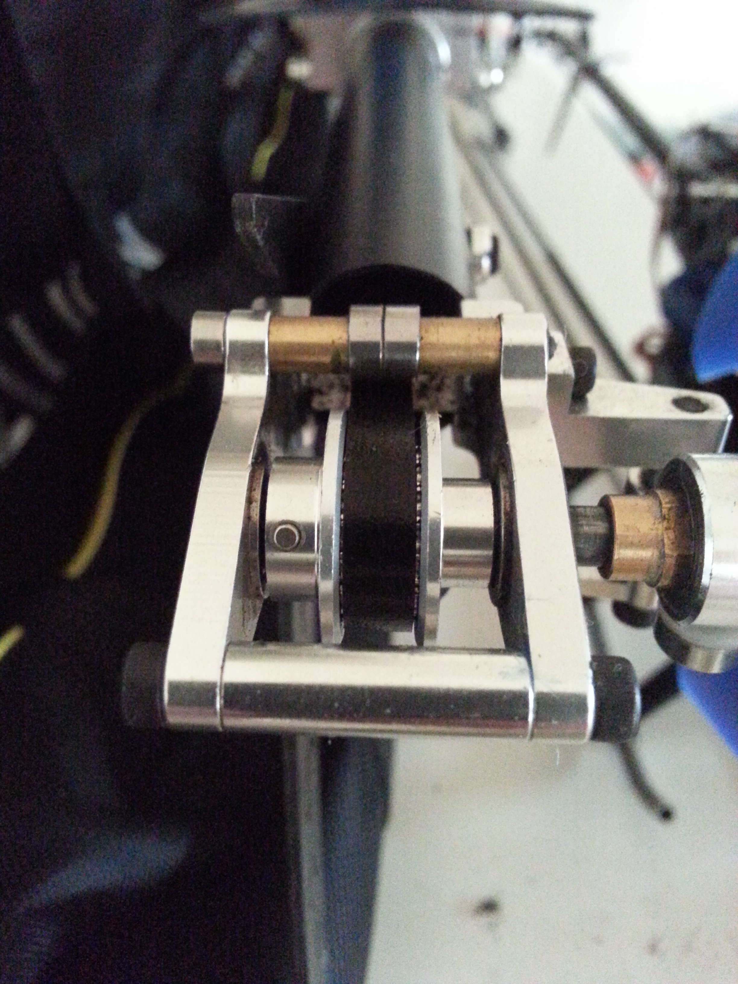

Kannst Du mir ein Bild vom aktuellen, zu schmalen, Riemenrad machen?
Und wieviel Zähne hat es?
Ich kann aus Zahnwelle auch Riemenräder machen, die dann Seitenscheiben aus Alu oder POM bekommen.

Es ist dieses: http://steveshobby-shop.com/xtcModified ... :2289.html
So sieht es verbaut aus. Der Riemen den Du siehst, hat 5,3xmm

Ich würde mal davon ausgehen, dass das Riemenrad für einen 5mm Riemen gedacht ist und der vorhandene Riemen einfach ein bisschen zu weit geschnitten wurde.
