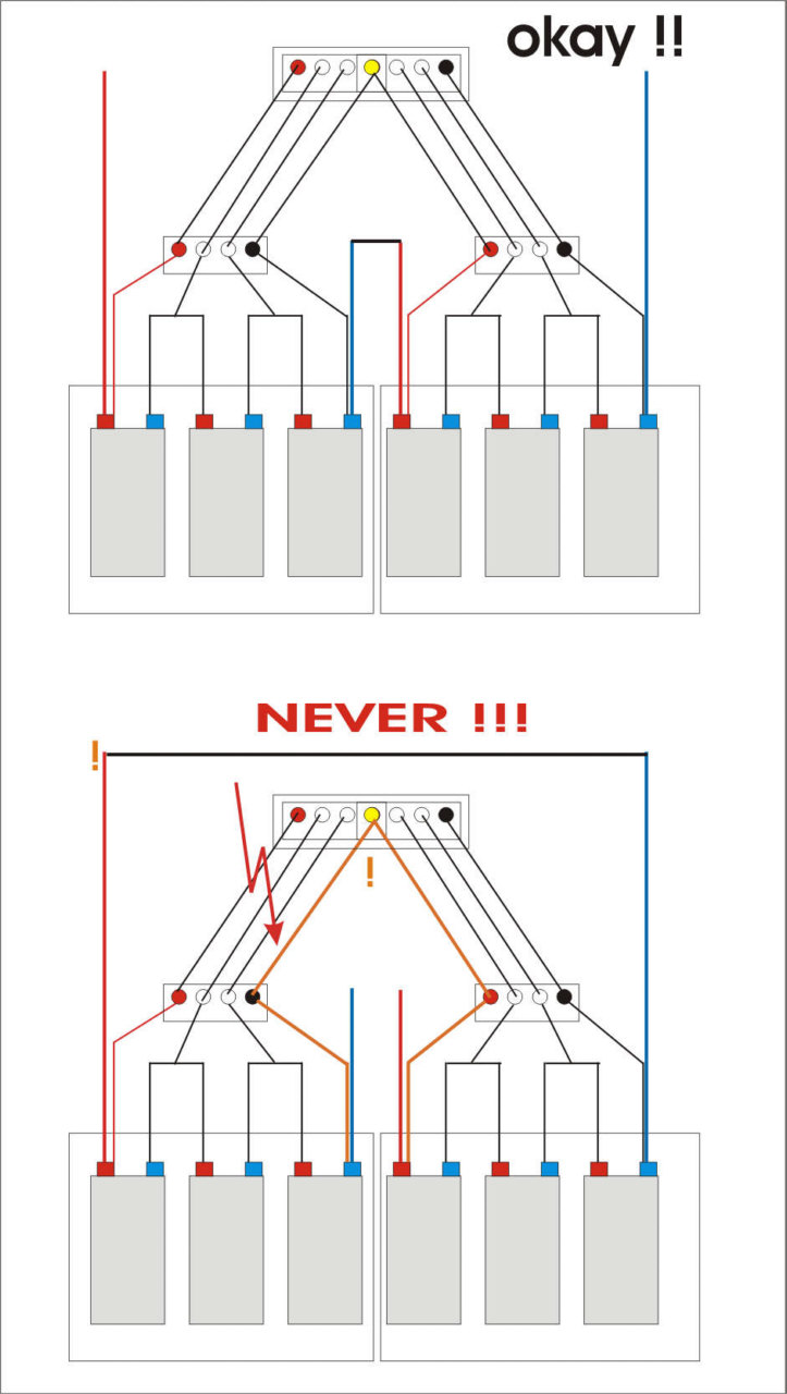

Da ich seit längeren meinen 600er ESP auf 8S umgerüstet habe, und ich die Akkus 2x4S immer einzeln am UPD50 geladen habe war das alles kein Thema. Nun habe ich mir aber, 2 Ultramat 18 zugelegt, habe die 2x4S zusammengeschweisst, so das ich einen fertigen 8SBlock hier habe. Nun will ich die Laden am Ultramat 18. Geht ja bis 12S. Nur welcher Balancerstecker kommt nun in welchen Ausgang vom lader? oder ist das in dem Fall völlig kirre, da ja auch nur ein Stromanschluß vorhanden ist, und somit egal welcher Pack wo liegt?

Ganz einfach. Du hast ja zwei Bal.-Stecker, von dem einen liegt der Minus-Anschluß mit am Minus des Packs , vom anderen Bal.-Stecker liegt der Pluspol mit am Plus des Packs. Bezugspunkt ( CS , = Common Sense ) ist immer der negative Pol, d.h. der Bal.-Stecker, dessen Minus mit der Minusleitung des Packs verbunden ist, kommt auf den Balanceport #1 des Laders, der andere auf den Bal.-Port #2 , wobei die Stecker immer rechtsbündig sitzen sollten, so das die schwarze Bal.-Leitung immer auf dem ersten Pin des jeweiligen Ports sitzt.
Vertauscht du die, britzelt es - weil ja vom Bal.#1 der Plus mit dem Minus des Bal.#2 verbunden ist, das ist die Kontaktstelle zwischen Zelle #4 und #5, das sollte vermieden werden.
( Das Schaltschema unten verdeutlicht das nochmal. Das Problem ist das gleiche, das immer wieder beim laden von zwei Packs an einem einzigen Laderausgang auftritt, wo die Anwender zwei Einzelpacks über die Adapterplatine anschließen und die Packs zusätzlich verbinden müssen )

Also hab ich das jetzt so verstanden, Minuspol Akku1 = Balancerstecker Akku1 auf Balancerausgang1 von Lader, Pluspol Akku2 = Balancerstecker Akku2 auf Balancerausgang von Lader
Verbindung Akku sieht so aus: Pluspol Akku1 auf Minuspol Akku2, somit bleibt Minuspol Akku1 und Pluspol Akku2 übrig.
Sorry wenns doof klingt, aber ich kack mir in die Hosen. Will nicht Akku und eventuell noch Lader abschiessen.
Gruß Frank
Gruß Frank
#4 Re: Laden von 2x4S am Ultramat 18???
Du hast das schon korrekt verstanden, keine Bange. Wenn du auf Nr.sicher gehen willst und ein normales Vielfachmessgerät zur Hand hast, kannst du nachmessen. Messbereich Volt, eine Messleitung ( egal welche ) an den Minuspol des Akkupacks ( Hauptleitung ), die andere Messleitung auf den Minus des vermeintlich zugehörigen Balancersteckers ( des Akkus, natürlich ). Da darf keine Spannung messbar sein, weil ja diese beiden Leitungen ( siehe Skizze ) auf dem gleichen Zellenkontakt im Pack liegen. Damit hast du dann die Minus-Hauptleitung zum Lader und den Balancer der an Port #1 gehört. Dann kann auch nix mehr britzeln
