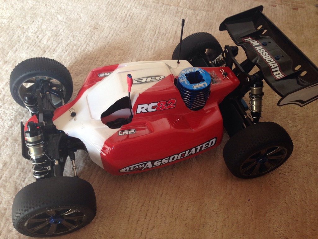

Comavi hat geschrieben:beim Ausschneiden ein paar Fehler passiert
Stimmt, ich sehe gar keinen Ausschnitt für den Motor. :wink:

Tja denkste... zu früh gefreut mal wieder, die Probleme mit dem Kackmotor reissen nicht ab. :cry: :evil: . Hab heut Motor und Backplate mit in die Schule genommen um sie mit meinem Kumpel zu verbauen. Nach einer Odysee haben wir auch nen passenden Kreuzschlitz im Physiksaal gefunden :mrgreen: da ich nur Imben mithatte. Dann kam aber die böse Überraschung. Die Plate, die laut LRP Support auf den Motor passt, passt genau nicht. Bei der Kurbelwelle steht ein ca. 4mm langer Zapfen heraus der verhindert dass die Plate bündig abschließt.
LRP hat jetzt erstmal ne Email bekommen was das soll. :evil: . Mal schauen was rauskommt. Zur Not muss der Zapfen weg (der keine weitere Funktion hat nachdem der Seili weg ist). Nur schönlangsam reichts mir, denn für den Preis der Backplate zusätzlich zum Motor hätte ich schon nen Alpha Rennmotor bekommen.
Grüße, Max

Ich schwebe gerade irgendwo zwischen Wolke 7 und 8 :D :mrgreen: Heute hab ich eeendlich die letzt Schraube rengedreht, das letzt Mal an der Karo herumgeschnitten und das letzte Servogestänge eingestellt :D (jedenfalls für die nächsten paar Tage :mrgreen: ) Der Motor passt nun endlich und das Auto ist fertig und Ready to Einlaufen
Fotos gibts hier, war aber leider schon dunkel.
https://www.facebook.com/media/set/?set ... 5409fc51d7
Grüße, Max

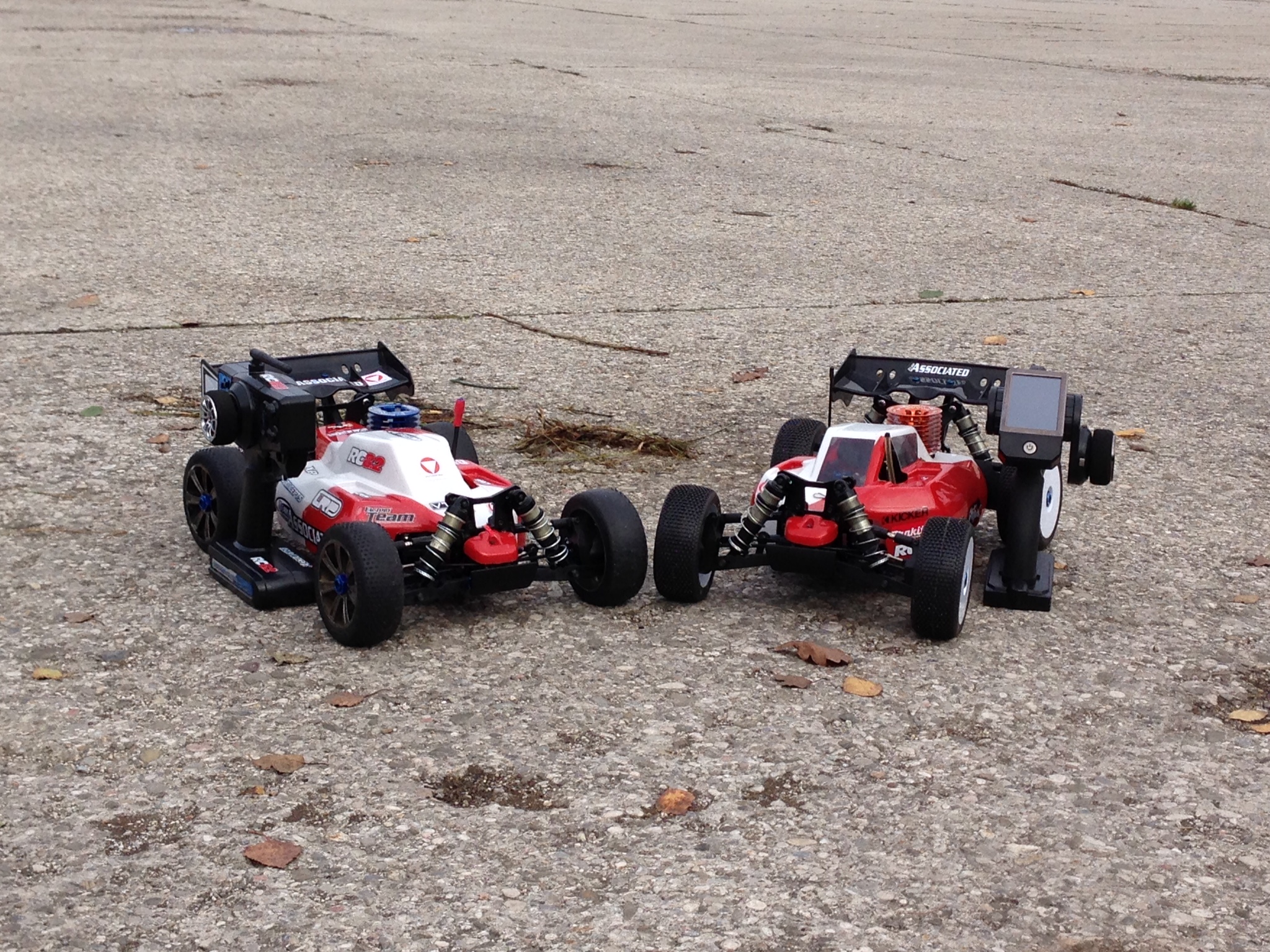

Gestern war einlaufen angesagt, jedenfalls hatten wir das vor... Also ab zu einem Ort wo es keine genervten Anwohner geben kann :wink: und los gehts. Leider hatten wir nur eine Starterbox da meine erst in ca. 2 Wochen kommt. Auch konnten wir aus Mangel an Strom die Motoren nicht vorheizen was bei der momentanen Eiseskält nicht die beste Idee war, denn so wurde das ganze zum "anstarten, Stecker abziehen, Motor wieder aus". Selbst Alufolie um den Kühlkopf half nur begrenzt. Ich glaub wir haben ca. 10 Batterien in 1h im Glühkerzenstecker verbraten :mrgreen: . Dann nach ca. 200mL kam das unvermeidbare..der Starterakku war leer. Und ohne Seilzug bekommt man den Motor sonst recht schlecht an :mrgreen:, speziell wenn beide Motoren klemmen wir irre.
Jetzt haben wir uns entschlossen das Einlaufen auf unter der Woche zu verlegen (hab praktischerweise ab Mittwoch schulfrei :D ) während der Arbeitszeit, denn dann können wir auch im Garten Lärm machen wo es Strom gibt.
Grüße, Max
