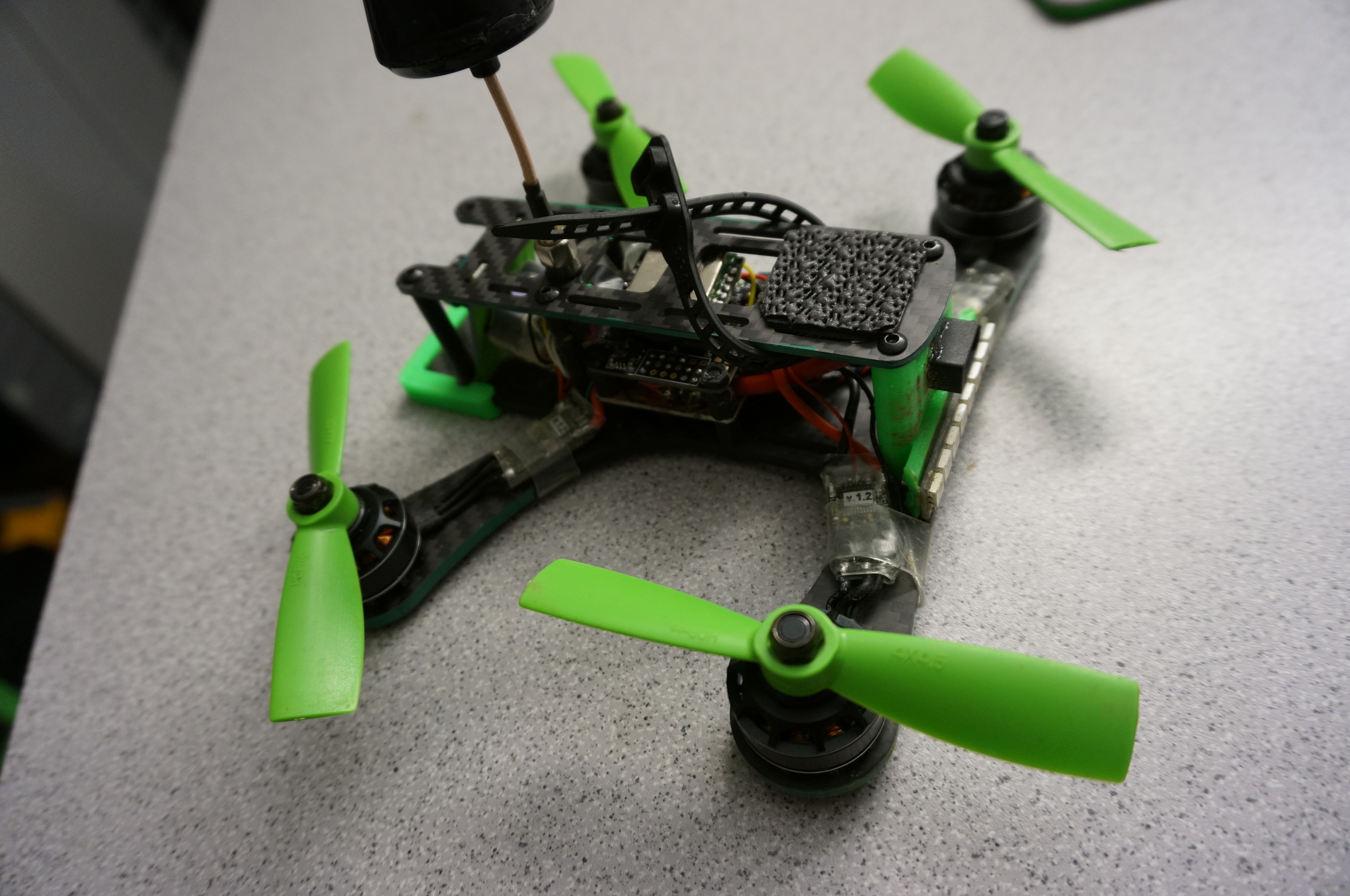

Derzeit mein Liebling ist der Tweaker180 mit 4mm Grundplatte ! in voll cfk
- DSC01558.JPG (2.38 MiB) 4893 mal betrachtet
mit microtitan2204 2300kv und 4S und 4Zoll geht er gut ab. hat ein Naze32 mit microminim OSD und RGB LED Leiste und FPV System
hab ihm diese Cam spendiert. 18A Kiss sind die esc
http://www.surveilzone.com/dc5v-22v-17- ... fpv-camera
die gleiche wie die allseitsbeliebete PZ420 allerdings viel kleiner.
fliegt so geil der scheisser echt.

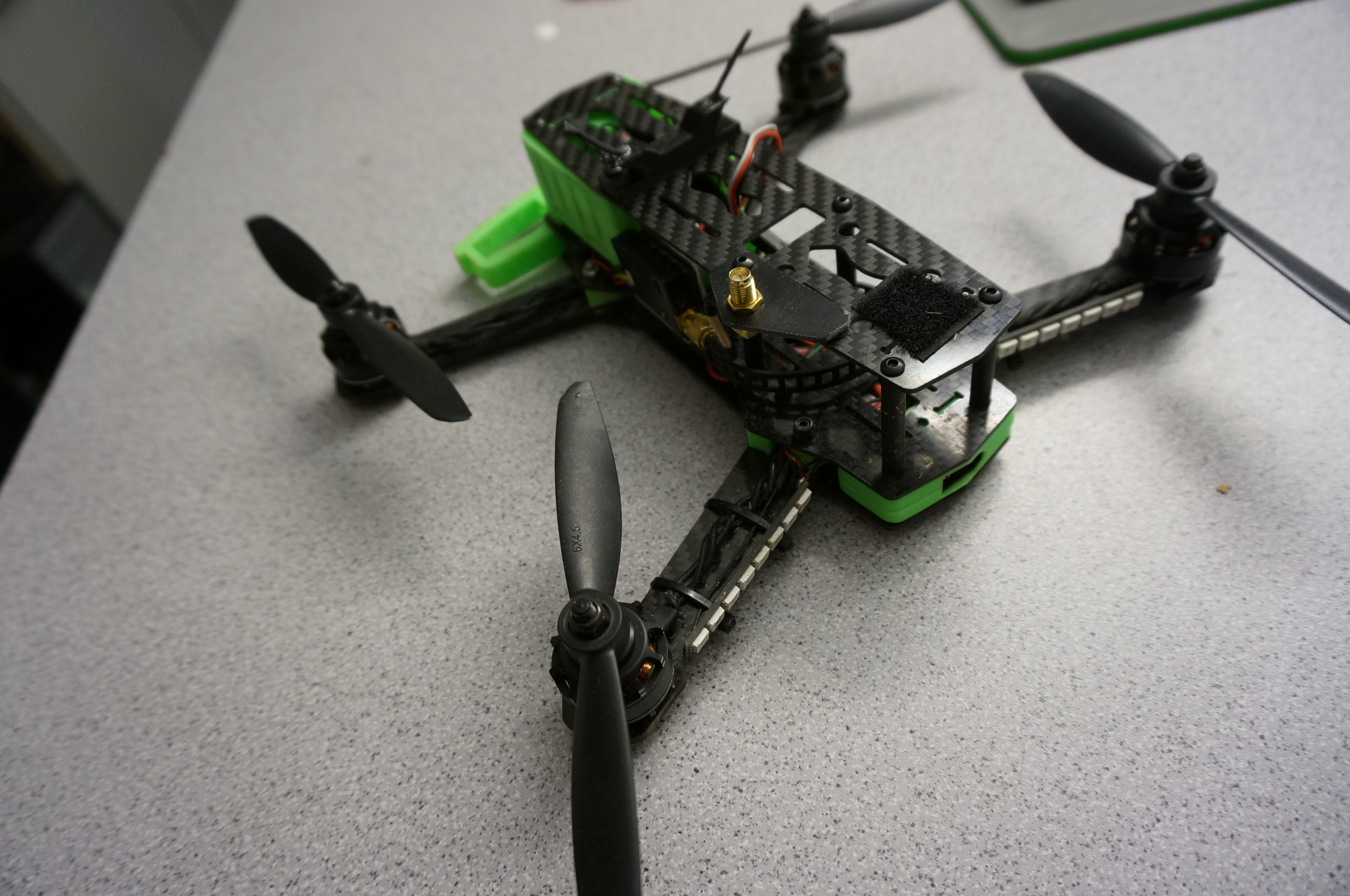

Als FPV Hure (SRYY)
nehm ich den ZMR250
- DSC01559.JPG (2.59 MiB) 4892 mal betrachtet
- DSC01560.JPG (2.53 MiB) 4892 mal betrachtet
Hat gleiches setup aber 6Zoll und die normale PZ cam und nochn PWM extra ausgang für spielereien
die beiden RGB Leisten am heck lasen sich bei cleanflight schön konfigurieren

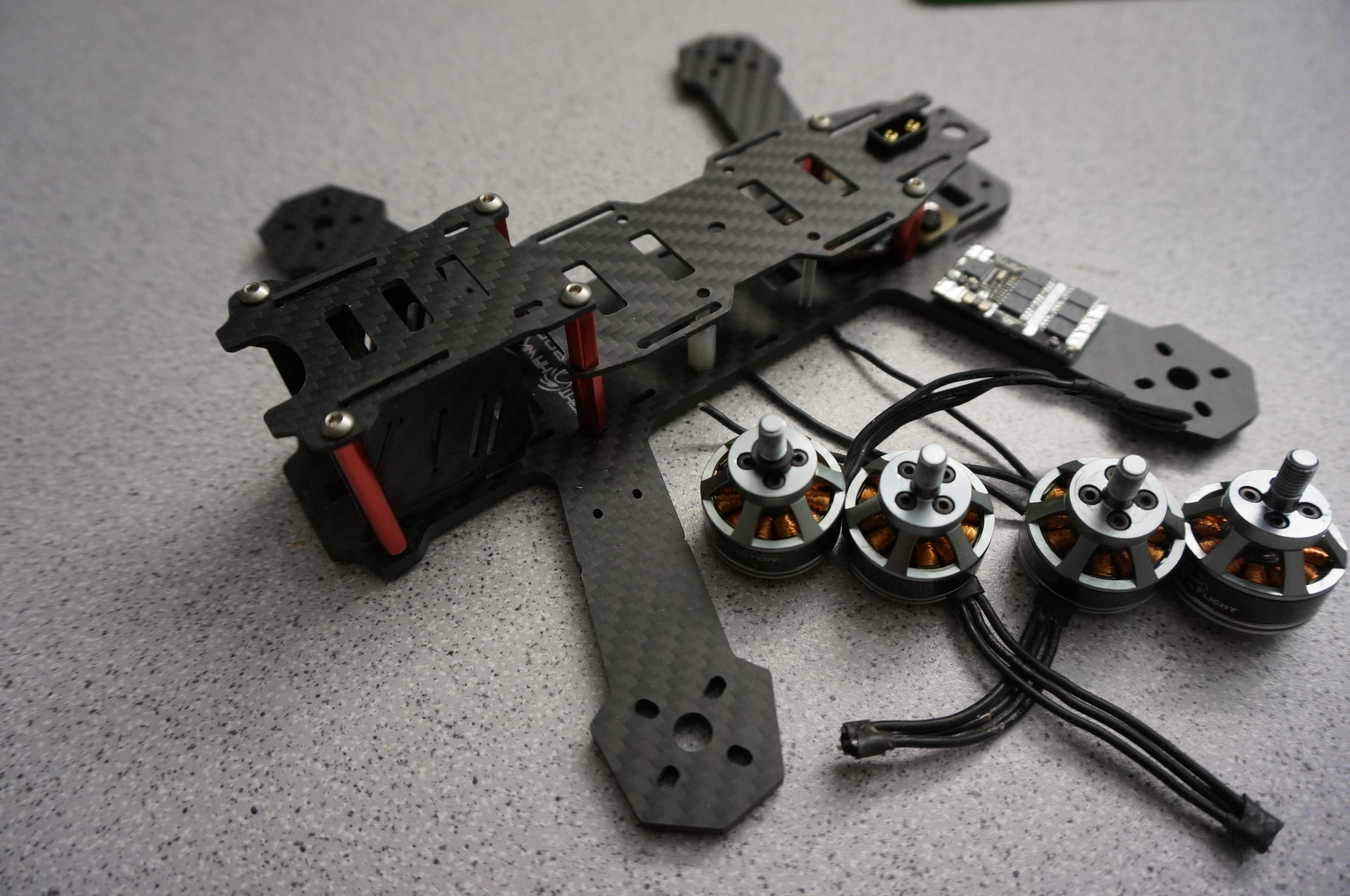

Mein neuer ein EMAX ?? oder so fram mit 4mm Grundplatte
es sollen mal die Tiger MN2206 2000kv drauf mit 5 zoll 3d Props und min 4 S und die KISS 30A . Er soll als 3D Kopter aufgebaut Werden

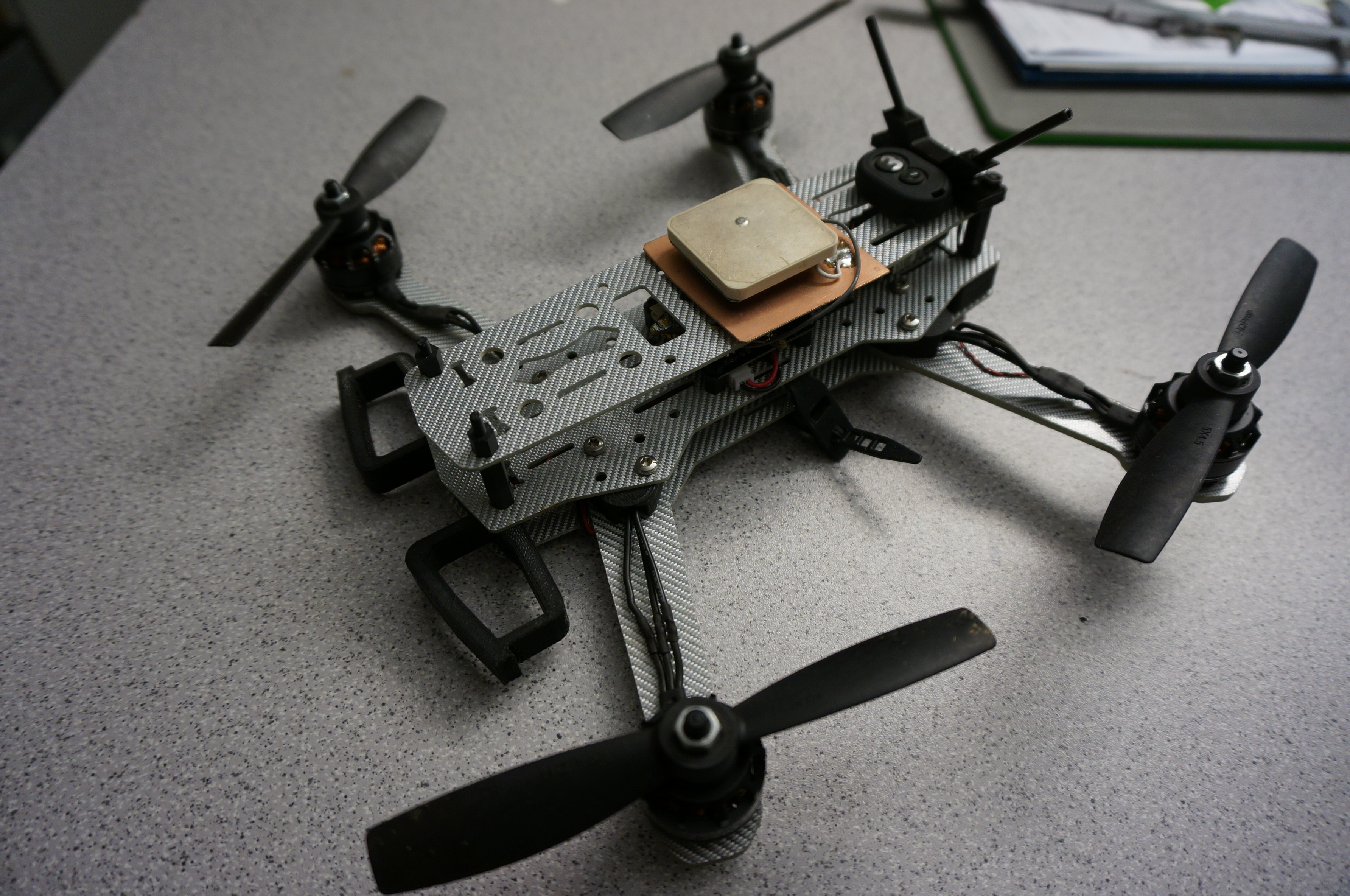

zu guter letzt der silberene ZMR Frame mit nem Autoquad M4 als testplattform:)
auch gleiches Setup mit microtitan und kiss 18a usw
halt der M4 als Steuerung. is witzig der kleine . missionflug geht auch
