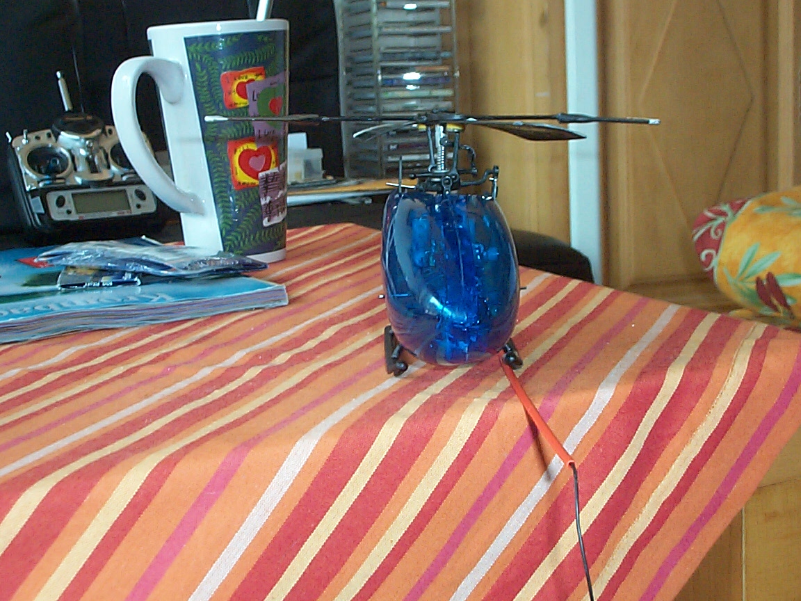

Basti
Beiträge: 3590
Wohnort: Bonn
Beitrag von Basti »
@ Calli, komm zier dich nicht :)

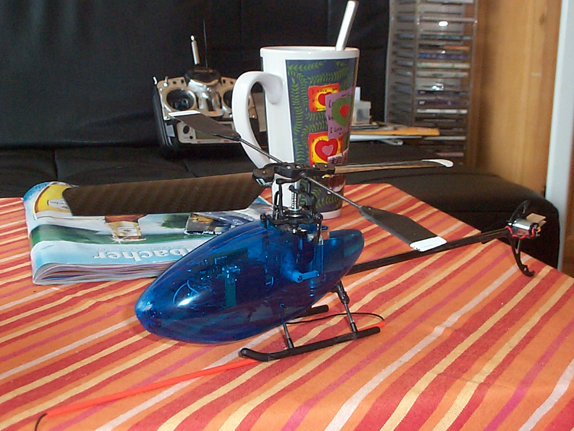

Also meine Motte stand heute Morgen...
Noch etwas roh und unlackiert...
Basti :evil5:

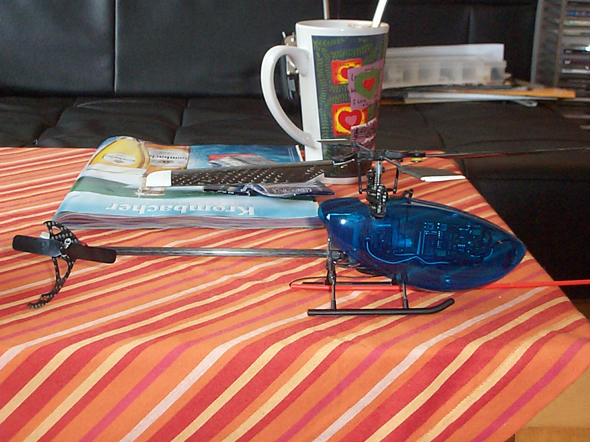

azoa
Beiträge: 609
Registriert: 05.09.2004 11:21:17
Wohnort: Hamburg, das Tor zur Welt
Beitrag von azoa »
die Motte im neuen Kleidchen, noch am trocknen :D.
schöne Grüße Azoa

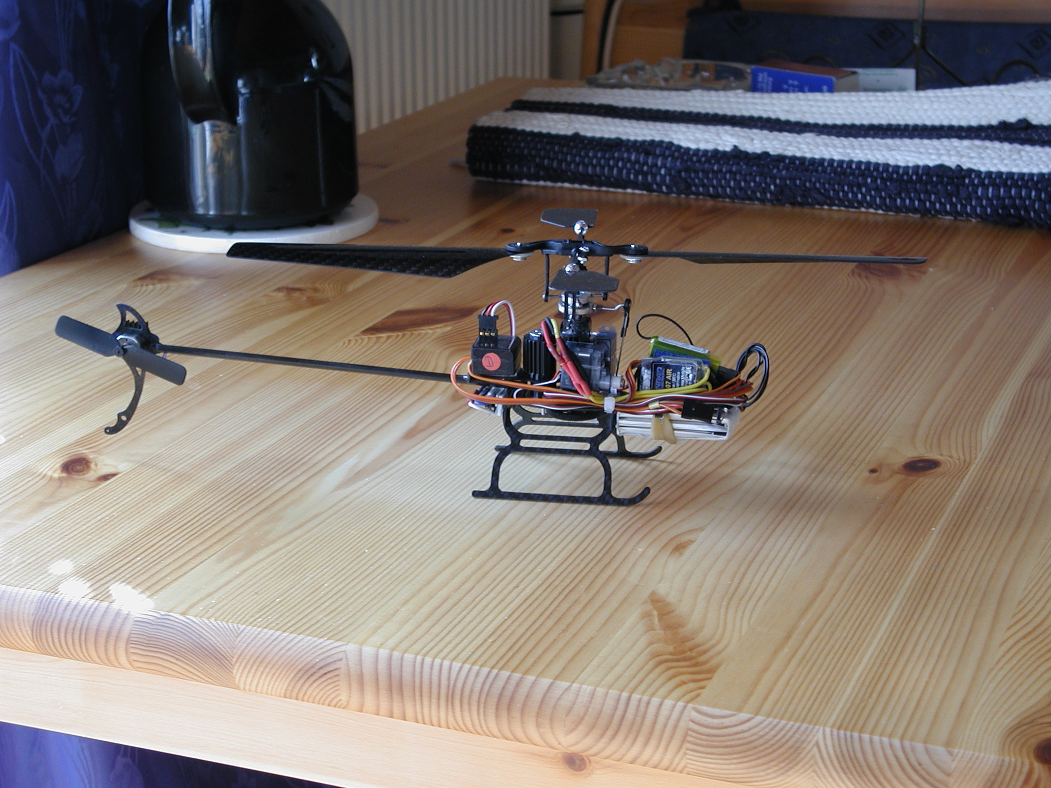

Ulf
Beiträge: 41
Registriert: 06.06.2005 21:07:22
Beitrag von Ulf »
Hallo Ihr,
scheint sich ja keiner zu trauen :cry:
Nun ja meine ist jetzt fertig :D
Ulf

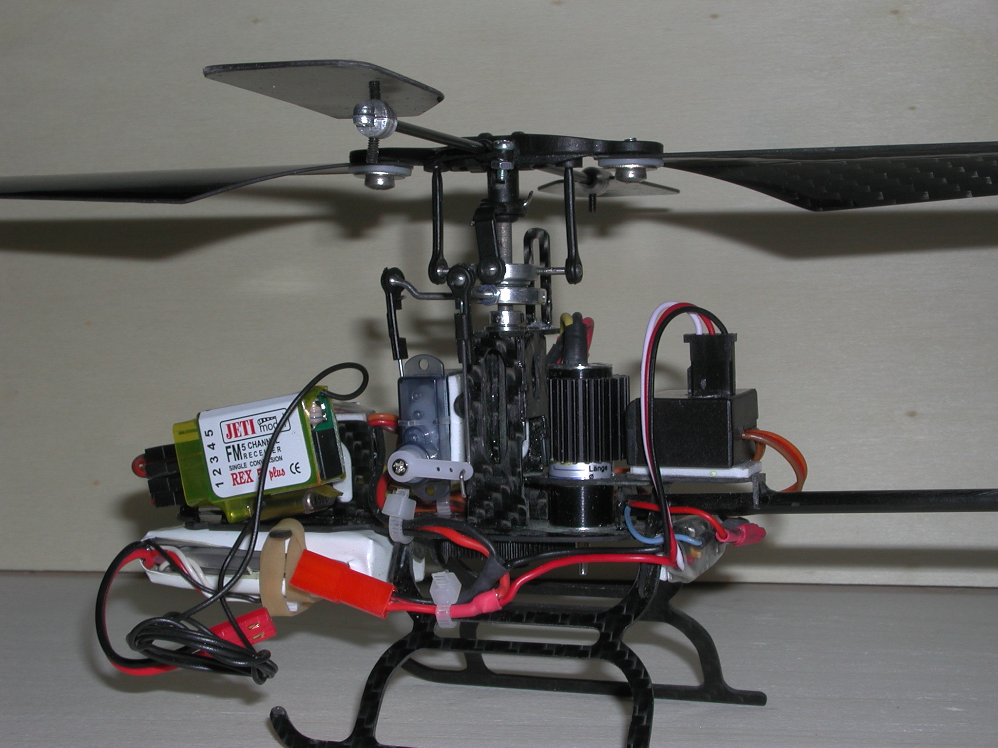

Beiträge: 41
Beitrag von Ulf »

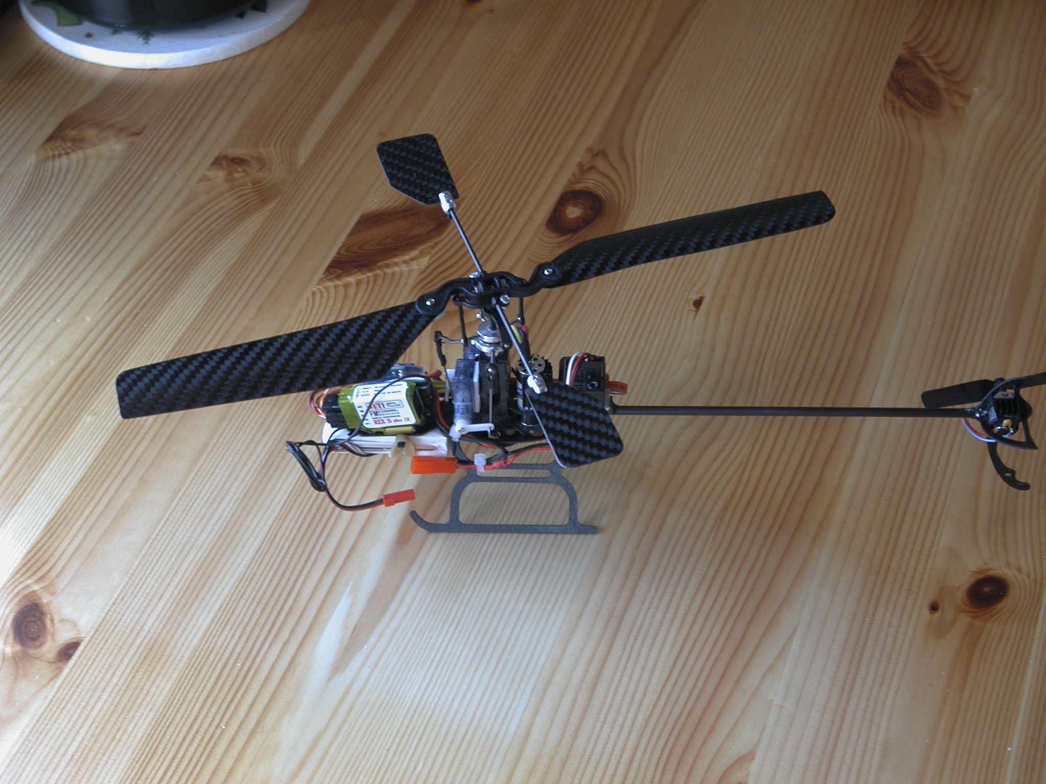

Nun ja die Technik
calli
Beiträge: 6970
Beitrag von calli »
Scharf die Kleine!
Seh ich da einen Aufkleber unter dem Kühlkörper?
C
Scgatz
Beiträge: 241
Registriert: 05.08.2005 06:01:47
Wohnort: Ahlen
Beitrag von Scgatz »
Hi Ulf,
schicke Motte, aber der Heckregler sollte nur das Signalkabel vom
Kreisel bekommen, von wegen Beeinflussung der beiden Regler-Bec`s!!!
Grüße aus Ahlen
Detlev
Anfänger, fliegt aber schon ein wenig :-)
Ulf
Beiträge: 41
Beitrag von Ulf »
@Calli
ja Du hast recht aber warum nicht?
@Scgatz
Kabel sind soweit es geht auseinander, der eine BEC ist abgeschaltet
Ulf
Scgatz
Beiträge: 241
Wohnort: Ahlen
Der Aufkleber unter dem Kühlkörper ist ein schlechter Wärmeleiter und
schmälert den Wirkungsgrad des Kühlers.
Grüße aus Ahlen
Detlev
Ulf
Beiträge: 41
Beitrag von Ulf »
Hallo Detlev,
Ja Du hast recht , der Kühlkörper ist eigentlich auch nur show,denn der Motor vom Blauen Claus ist an der Oberflache von hause aus nicht Glatt.
Er hat Riefen von fast einem mm. :roll:
Ulf
johann
Beiträge: 1948
Registriert: 23.10.2004 23:49:01
Wohnort: Erbach/ODW
Beitrag von johann »
dann nimm doch wärmeleitpaste um die unebenheien wegzubügeln.
mfg+Jo
calli
Beiträge: 6970
Beitrag von calli »
Neee, Wärmeleitpaste leitet entgegen der allgemeinen Annahme recht schlecht die Wärme (verglichen mit Metall) da macht es wenig Sinn Spalten über 1/10mm zu überbrücken....
Wenn der KK eh show ist dann wech damit, jedes Gramm zählt.
c.
