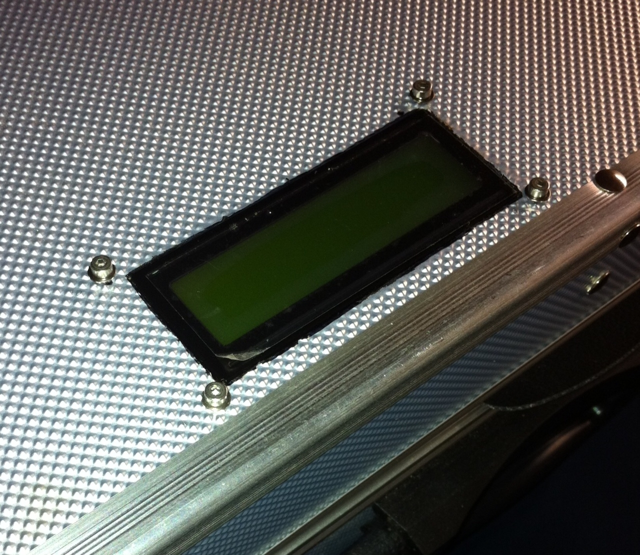

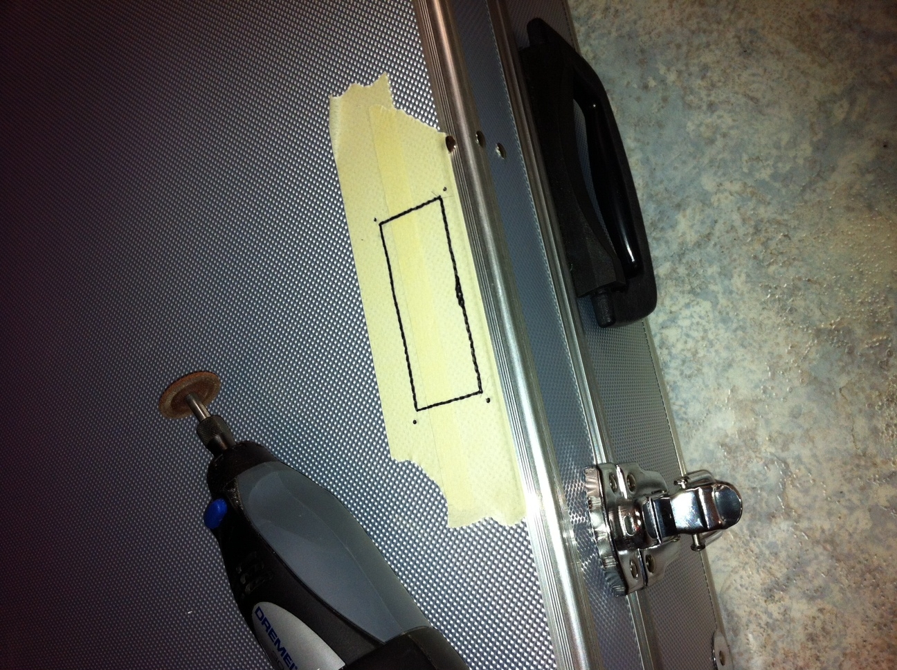

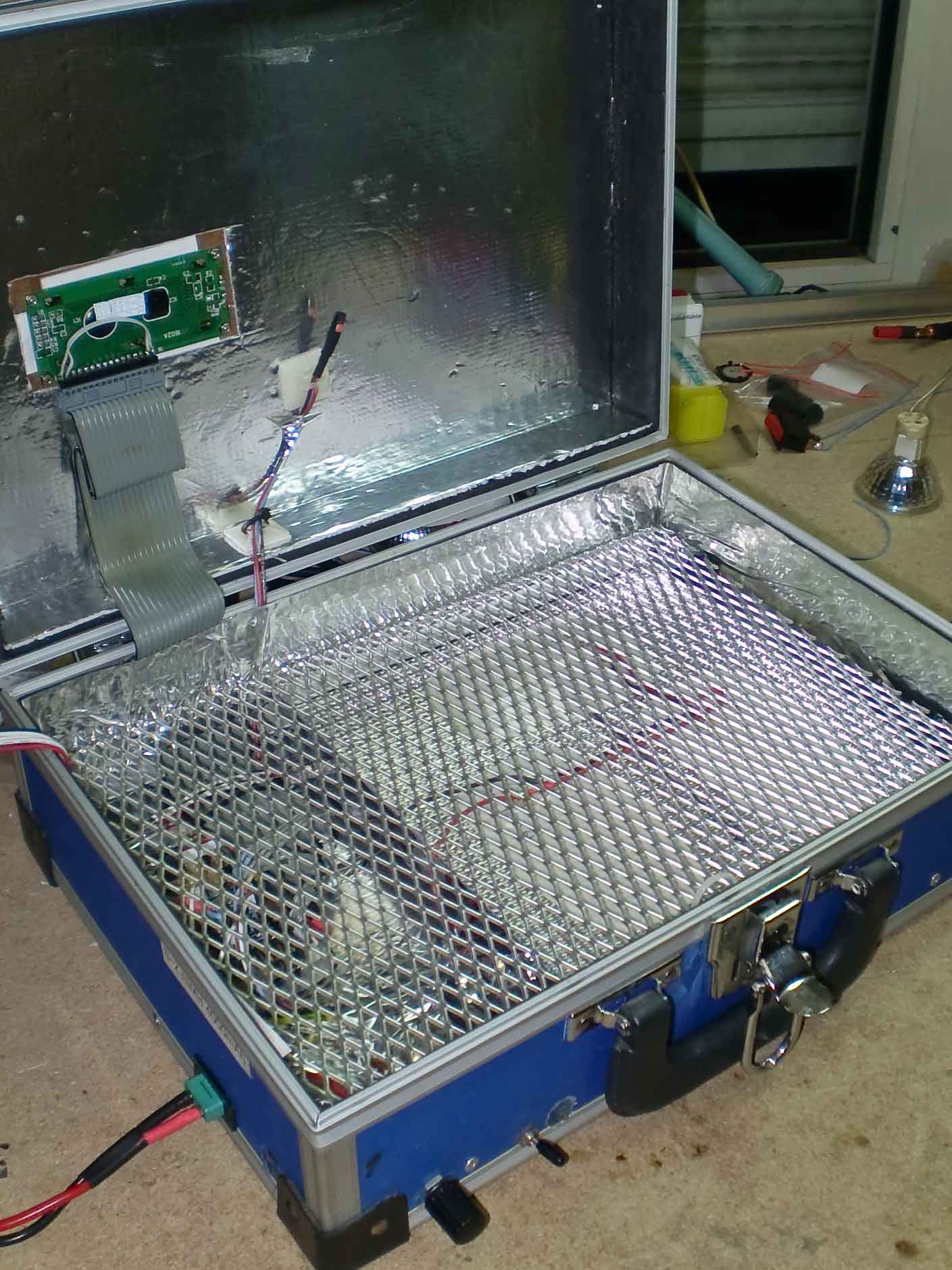

Hi leute,
durch the-fallen inspiriert habe ich mir auch einen Heizkoffer mit prozessorsteuerung gebastelt.
Am Ergebnis will ich euch gerne teilhaben lassen, evtl. gibts für mich oder euch noch die ein oder
andere Anregung.
Aber zuerst mal ein DANKESCHÖN an alle diejenigen die immer wieder solche Ideen ausarbeiten und umsetzen,
für meinen teil muss ich zugeben, dass ohne die Hilfe des Forums, ich nichtmal ansatzweise wüsste wie ich sowas am
besten in die realität bringe. :shock:
Ich habe versucht Kabelgewerch möglichst zu vermeiden, deshalb wurde das Display leicht nach links versetzt in den Deckel
platziert, so konnte ich ein Bus-kabel hinter der Auskleidung des Koffers verlegen.
Der Korpus in dem Die Akkus liegen ist aus Forex (schreibt mann das so? :) ) das lässt sich schön bearbeiten und Isoliert auch. Der
Innenraum ist noch mit Moosgummi ausgekleidet, hauptsächlich wegen Optik 8)
Das Lochblech liegt übrigens nicht direkt auf der Hezfolie sondern ca 1-1.5 mm darüber, so hoffe ich zirkuliert die Luft etwas Besser.
Die Elektronik habe ich nach dem Vorschlag von the-fallen aufgebaut. Was soll ich sagen, funktioniert einwandfrei, sieht zwar in der Blauen
Box etwas wüst aus aber es tuts. In Eagle hatte ich mir das komplette Layout für eine Platine schon fertiggemacht allerdings waren mir dann
die Entwicklungskosten doch zu hoch und so gehts ja eben auch!
Was noch kommen wird sind n paar Anpassungen in der Software und auf alle fälle die Einspeisung einer externen Stromquelle ( Netzteil/12V Autostecker)
Naja , was soll ich noch sagen , er tut was er soll :D
Wenn noch wer konstruktive Kritik hat, immer her damit.
Forrest

Ja cool - super. Freut mich, dass das Projekt "Abnehmer" findet :)
Vor Allem ist dein Koffer schön sauber aufgebaut.

werd aber nochmal nachbessern müssen :)
ich habe bemerkt, dass der boden von aussen handwarm wird .. hier muss abhilfe geschaffen werden :)
der box wird 5mm an höhe genommen und dann kommt noch ne dünne styroplatte drunter. Das sollte dann
reichen.

Ich habe meinen auch komplett mit Styro ausgekleidet. Kostet im Baumarkt ja nicht viel. Du solltest auch Alufolie als Thermo-Spiegel verwenden, die kann man gut unter die Styro-Platte kleben.

Bei der Umrüstung meines Uralt-Koffers auf eine neue Steuerung war ich auch am überlegen, wie ich das anstelle, da der Koffer recht kompakt ist. Hab mich dann für 5mm Alukaschierte Styroportapete entschieden, läßt sich 1a mit Uhu Por vollfächig verkleben und mit Alutape aus dem Bodendämmungsbereich kann man etwaige Spalten noch abdichten und Kabel fixieren.
(Ist zwar nicht so akurat ausgeführt wie der von Forrest, aber der Koffer hat auch schon 5 Jahre auf dem Buckel und sollte ja "nur" etwas aufgemöbelt werden.... )
Die 5mm sind zwar nicht die Hölle, aber reduziert den Temperaturverlust schon erheblich. Klar, bei größeren Koffern kann man auch dicker isolieren - hier wäre dann nicht mehr viel Platz für Akkus geblieben :mrgreen:
