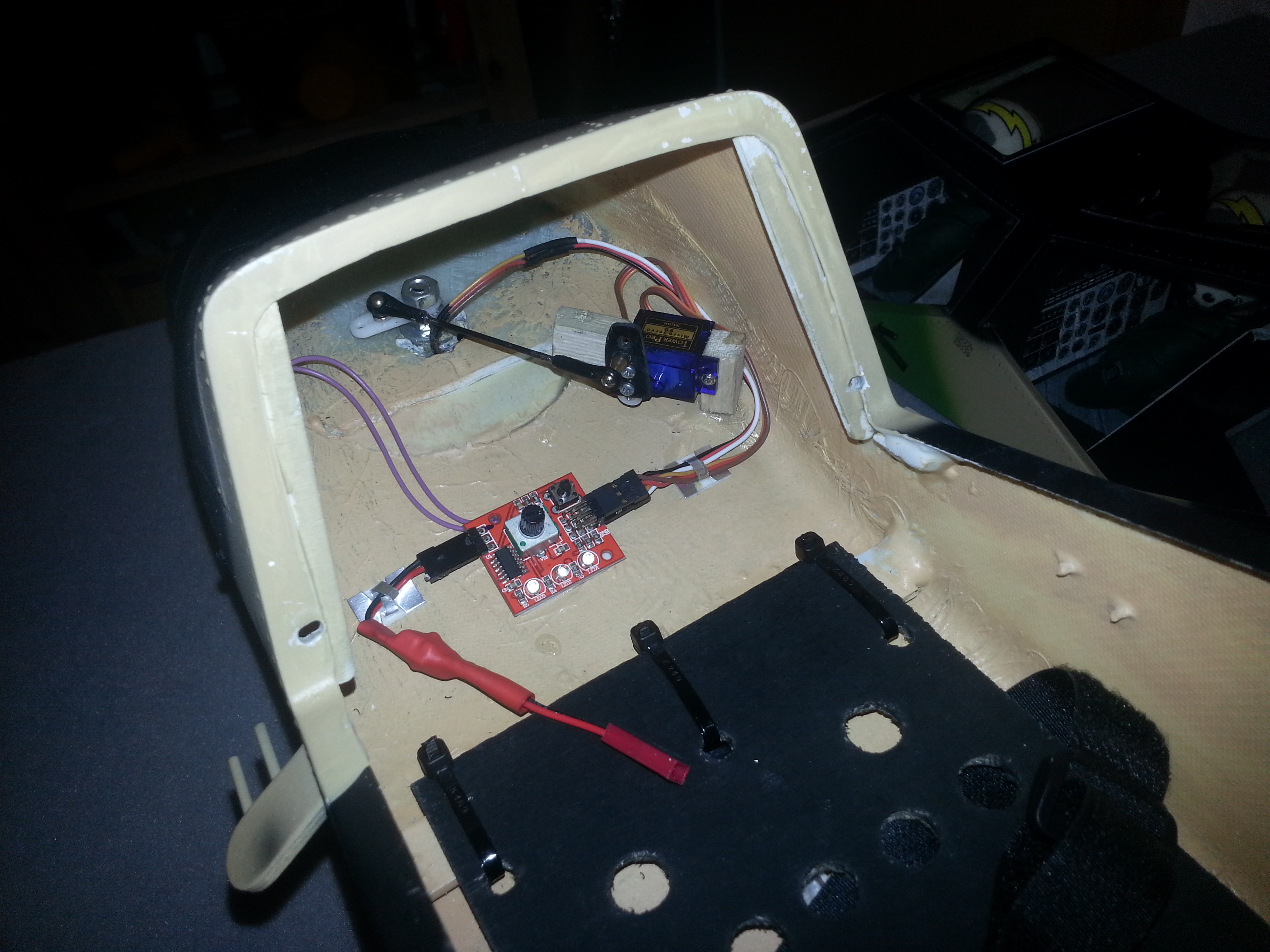

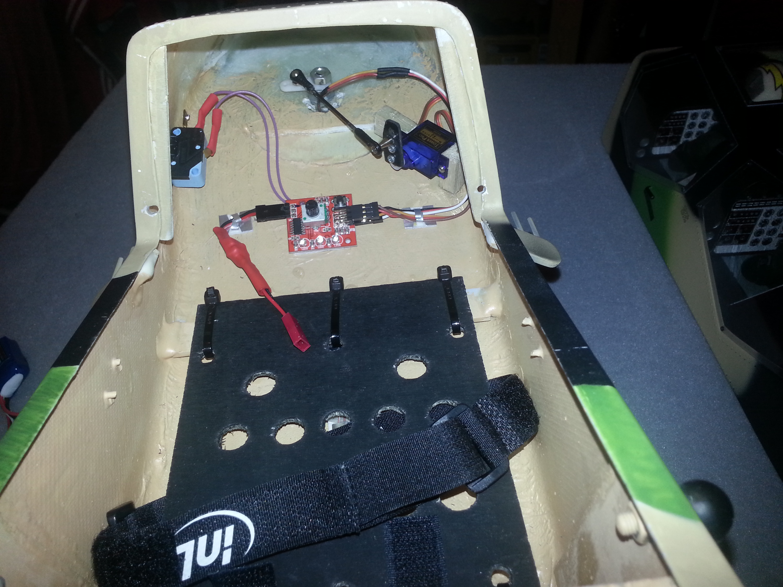

Kurzer Test einer Übergangslösung für meine automatische MG-Bewegung.
Da mein eigenes Modul via Arduino noch hapert bzw. ich da nicht gaaanz so fitt bin und deshalb noch einige Zeit brauchen werde, bis das klappt, habe ich mir einen alten Servotester umgebaut.
Dieser läuft selbstständig ohne RC-Signal.
Er kann entweder direkt vom Empfänger mit Strom versorgt werden oder via direkten 2s LIPO (Stabi 7805 vorgeschalten).
1 Servo befindet sich direkt an der Gun zur Höhenverstellung, ein weiteres für die Drehung im Inneren des Rumpfes
Ausgelöst wird er mittels eines verlängerten Taster direkt am Rumpf.
Anbei 2 Bilder vom ersten Einbau sowie ein kleines Demovideo :-)
Später soll das ganze dann aber noch via Arduino und größeren verschiedenen Bewegungsabläufen realisiert werden.
Auch verschiedene Geschwindigkeiten usw. sollen möglich sein.
Aber für einen ersten Funktions-Test reicht es mal so :-)
