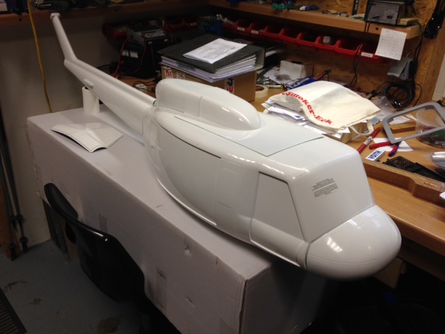

Ich habe da mal was bestellt und sogar angefangen zu bauen. Vario Bausatz 2051. Bell UH-1D im Maßstab 1/7.
Na ja, beim überschlägigen Nachmessen ist es wohl eher 1/7,5 bis 1/7,8. :roll:
Werden soll es mal ein australisches Gunship aus dem Vietnam Krieg, auch Bushranger genannt. Maximale Bewaffnung 2x Minigun vorne, 2x Raketenwerfer und 4x M60 Maschinengewehr.
Nicht das ich Ihr denkt ich bin Militarist, aber ich find das Teil hammermäßig.
Die Mechanik wird gerade von Jürgen, microHelis, gehäkelt. Auch weitere Anbauteile sind bei Jürgen in der Projektierung.
Einen fetten Baubericht, mit täglichen Updates wird es nicht geben, da beruflich zu doll eingespannt, aber von Zeit zu Zeit wird berichtet.
Zur Zeit säge ich mich durchs GFK um die Fenster ein zu passen. Die Laminatstärken sind aber sehr unterschiedlich und zu dick, so dass alles beigeschliffen werden muss. :evil:

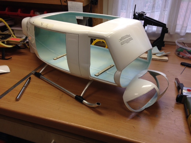

kurzes Frust Up Date.
Erst einmal danke für das Willkommen nach so langer Zeit. :oops:
Desweiteren habe ich mich weiter mit dem Scheibensatz rum geärgert. Da stimmt ja nix. Bloß nicht gleich los sägen.
Die Dachfenster in grün, sind doch tatsächlich in der Tiefziehform unterschiedlich groß :!: :!:
Voll Ärger. Habe mir erst mal ne Schablone gebastelt und werde jedes Fenster genau abgleichen. Im Dach kommen jetzt selbstgebaute Scheiben aus ner Pet-Flasche in grün rein. Von außen aufgeschraubt. Bei Vario werden sie von innen eingesetzt.
Die Türen musste ich auch auf die richtige Stärke beischleifen. War nicht wenig an GFK was zu viel laminiert war.
Was für ein GFK gefiedel :evil:
Anbei ein paar Bilder.
