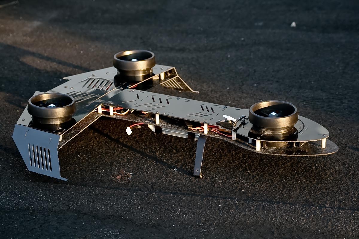

Ein wenig in Richtung Bird of Prey hab ich ja seinerzeit mit dem EDF-TriCopter schon gewerkelt, wenn jemand ein Händchen für Formenbau hat kann man das durchaus adaptieren sofern es nicht schwerer wird, denn die EDF selber haben schon ordentlich Gewicht.

ja, das ist schon die Richtung.
nur - ich mag das Geräusch dieser hochdrehenden Impeller nicht, obwohl die optik weniger auffällig ist.
Ich hatte mir nur so aus Jux einen Ares Ethos QX 130 beim Himlischen gekauft und war eigendlich überrascht wie leise dieser Copter ist.
In den Videos die ich so auf Youtube gesehen hatte hörte sich das immer wie ein wildgewordener Hornissenschwarm an.
#11 Re: Ich habe auch mal eine Anfängerfrage
Isses auch - schließlich drehen die Impeller mit rund 50óoo rpm. Das ist der eine Preis, den man dafür zahlt. Der andere ist, das Impeller weniger für hohen statischen und gleichzeitig hohen dynamischen Schub geeignet sind - zumindest in der Größen-Klasse. Das macht sie zu immensen Energiefressern (und Akku-Killern).
