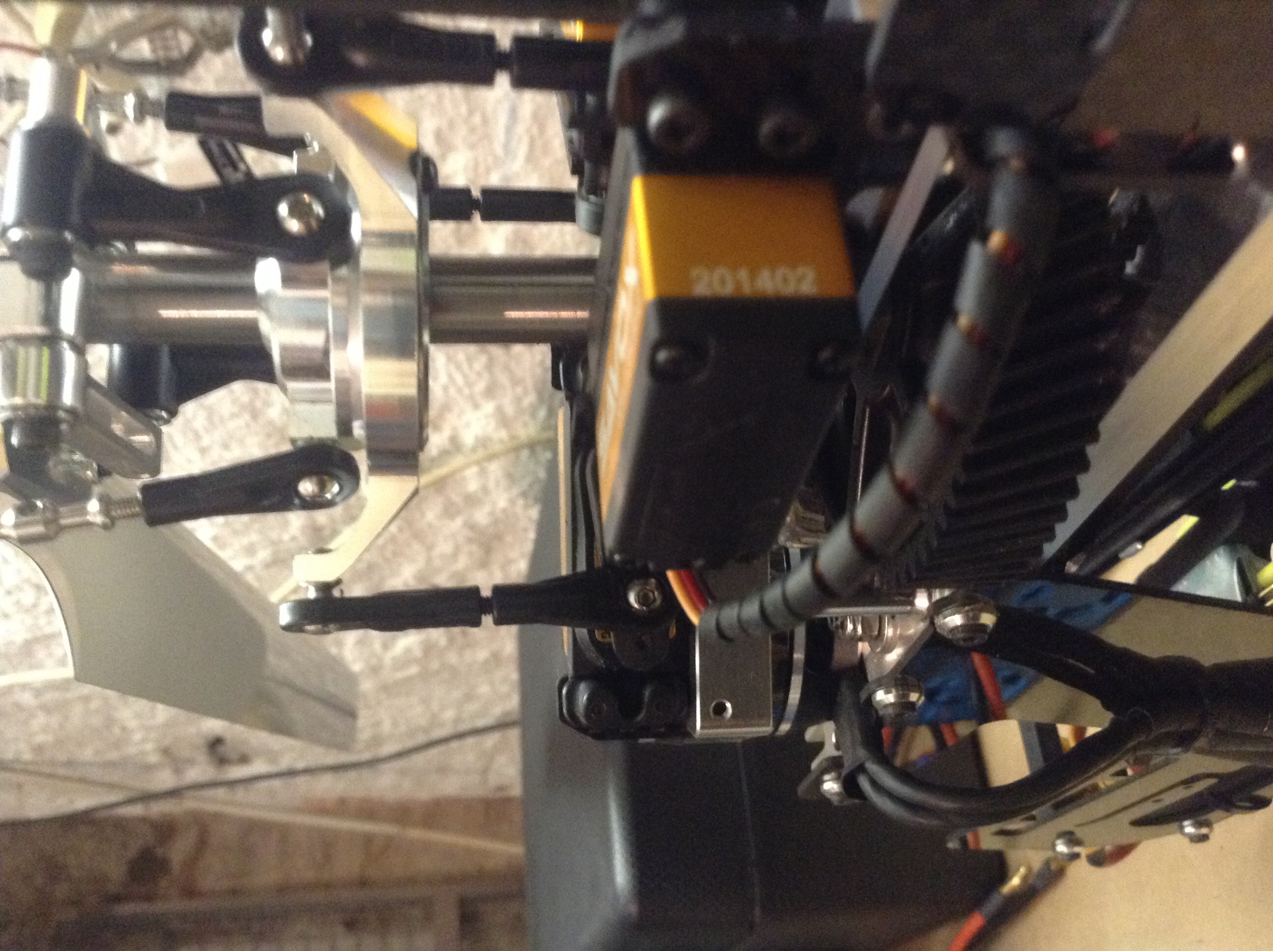

Nach langer Recherche bin ich der Meinung das es in meinem Fall
an der Geometrie/Anlenkung der Servos(Savöx 1250) liegt.
Kurze Begründung :
Habe die Servohebel benutzt die bei Savöx beilagen...
Diese wurden nach SAB Vorgaben montiert.
Problem kam dann beim einstellen des vstabi.
Hier kam ich nicht auf optimale Werte der Zyklischen Pitch Werte.(Zyklische Verstärkung auch genannt)
Hab dann kurze Servohelbel drauf gemacht und es passte vom vstabi her perfekt.
(Denke das ist der ähnliche Effekt wie wenn die TS von Uwe verbaut wird)
Vorher standen die Gestänge von dem Servo hoch zur TS leicht nach außen. Jetzt etwas nach innen bei 0-Grad Pitch.
Denke dass nicht immer alle Komponenten 100% zumsammen passen.
Mein Drehzahl liegt bei 1900 und 2200 rpm.
Flugbild ist absolut identisch.
Kein Unterschied im nach Wippen oder wobbeln
