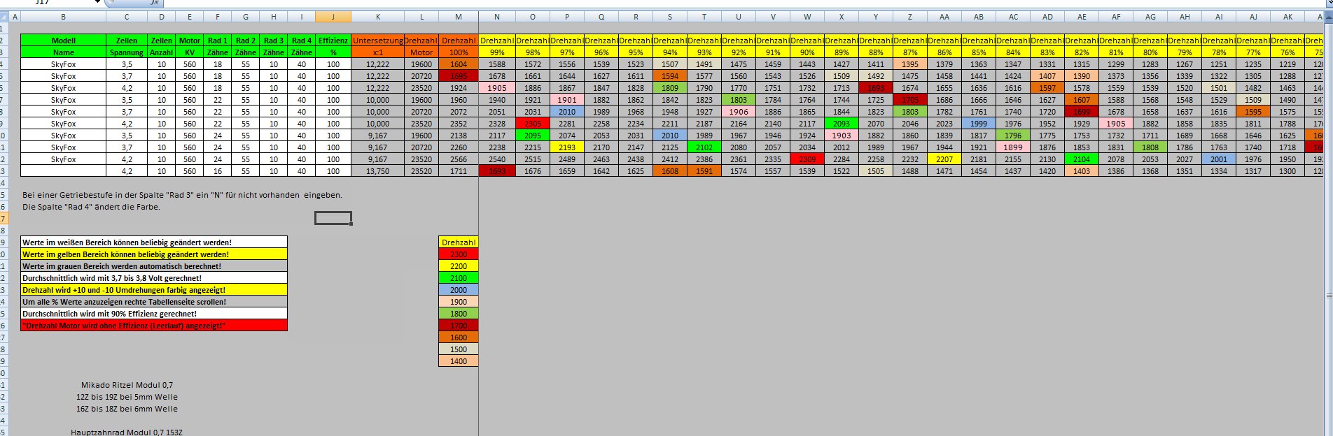

So, habe mal die Daten in meinen Excel Rechner eingegeben.
Für jede Untersetzung habe ich mal 3 Spannungen mit 3,5, 3,7 und 4,2 Volt angegeben.
In der Regel wird mit 3,7 Volt gerechnet, aber man möchte ja auch wissen welche Drehzahl noch unmittelbar vor der Landung bei 3,5 Volt möglich ist, wenn man wie ich bis 3,5 Volt fliegt.
Dabei reden wir von der ersten Zelle die 3,5 Volt erreicht, also sicherlich bei Dir nicht 35 Volt sondern etwas höher, je nach Zellendrift.
Schaue bitte ob ich die Richtigen Zähnezahlen eingegeben habe.
Die Tabelle geht rechts bis 1% runter, würde aber auf dem Bild schlecht lesbar sein, ich denke 76% reichen auch.
Erstaunlicher Weise hat sich bei meinen Vergleichen herausgestellt, das 100% Effizienz ok ist, schaue Einfach bei 100% und z.B. bei 85% Kopfdrehzahl.
Mit dem 18er Ritzel wäre demnach mit 100% Regleröffnung z.B. durch eine 100% Gasgerade 1924 Umdrehungen bei 4,2 Volt möglich gewesen, da aber der Akku schon beim Abheben des Heli einbricht sind 3,7 Volt als Durchschnitt 1695 und bei 3,5 Volt 1604 Umdrehungen drin.
Geht man auf sagen wir 85% Regleröffnung um noch was zum nachregeln zu haben, wobei dort nicht die Gasgerade im Sender gemeint ist, und 3,7 Volt, bleiben noch 1441 Umdrehungen übrig, das könnte in etwa Deine Drehzahl mit dem 18er gewesen sein.
Hattest Du diese Drehzahl und bist bis 3,5 Volt runtergeflogen, hat der Regler die Öffnung auf 90% geöffnet und die Abstimmung wäre gut gewesen.
Das Ganze bezieht sich aber auf Schweben ohne allzugroße Belastungen.
Schaut man sich z.B. bei 3,7 Volt und 85% Regleröffnung die Drehzahlen bei den drei Ritzeln an, kann man abschätzen was die Erhöhung der Zähne ausmacht.
18Z=1458 Umdrehungen
22Z=1761 Umdrehungen
24Z=1921 Umdrehungen
Wäre also nicht schlecht die genauen Zähnezahlen zu wissen und die erreichte Drehzahl bei 100% wenn der Heli das zulässt.
Meine Vermutung ist, das der Sprung von 18Z auf 22Z oder gar 24Z einfach zu groß ist und Du die dadurch zu hohe Drehzahl durch herabsenken der Gasgeraden im Sender in einen ungünstigen Bereich des Regler gebracht hast.
Welchen Sender hast Du, geht dort die Gaskurve von 0 bis 100 oder von -100 bis +100 und welche Gasgerade hast Du jetzt eingestellt?
