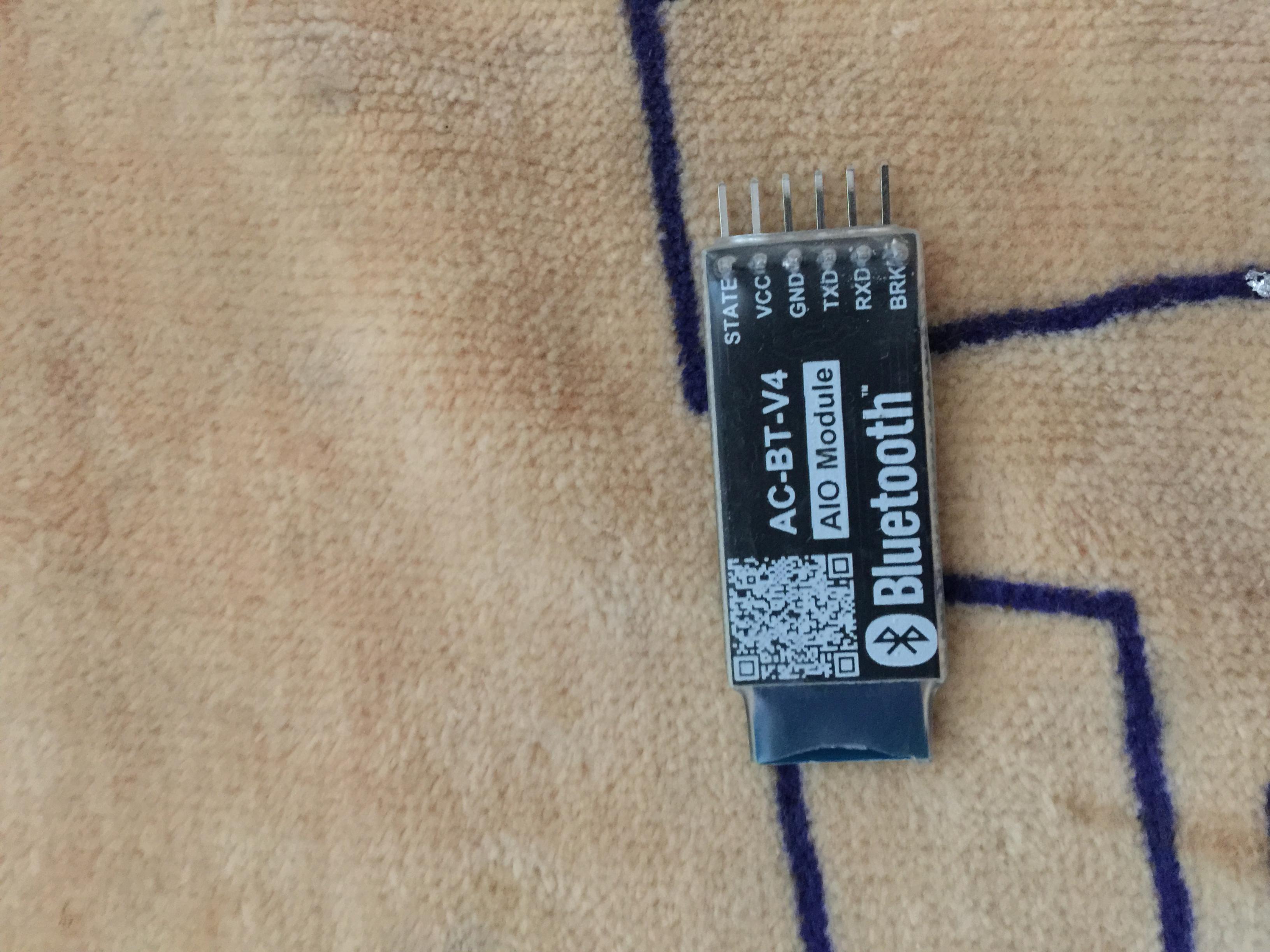

Ich hab hier ein Bluetooth Modul LE 4.0 (HM-10)
Dieses Funktioniert am iPhone auch Tadellos mit der App.
Unter Windows ist das Modul sichtbar und ich kann mich verbinden leider erzeugt es keinen COM Port
Unter OSX oder in der iPhone Bluetooth steuerung meldet sich das Modul gar nicht nur in der MultiWii GUI App seh ichs.
Jetzt meine Frage wie schaf ichs das es sich wie das HM-06 Modul Meldet und sich einen ComPort anlegt?
Gruss Jens

Bluetooth 4.0 unterstützt kein SPP (Serial Port Profile). Deshalb ist kein COMPort da. Programme müssen speziell BT 4.0-Support haben

Hmpf das ja Blöd somit muss ich draussen fürs iPhone das 4.0 Verwenden und zuhause zum einstellen das Crius BT Modul schade sowas.

135erHeli hat geschrieben:Hmpf das ja Blöd
Eigentlich ist das nicht blöd, weil man sich so den Umweg über die Emulation einer Schnittstelle aus den 60ern erspart (RS232).
Blöd ist, dass die App auf Deinem Mac BTE nicht nativ unterstützt.

Ja geht dabei um die MultiWii Gui und WinGUI vielleicht baun die den Stack ja noch ein wäre jedenfalls Wünschenswert solange muss ich halt immer Wechseln :)
