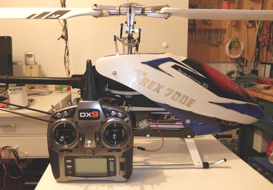

Nachdem die Kohle für ein gscheites Auto eh net reicht,
und die alte DX7 zu schwächeln anfängt, habe ich mal in eine neue Funke investiert. Der brave Rex hat ihr aber noch keinen Heiratsantrag gemacht, er meint, ich müsse erst zig Seiten Bedienungsanleitung lesen :roll: .
