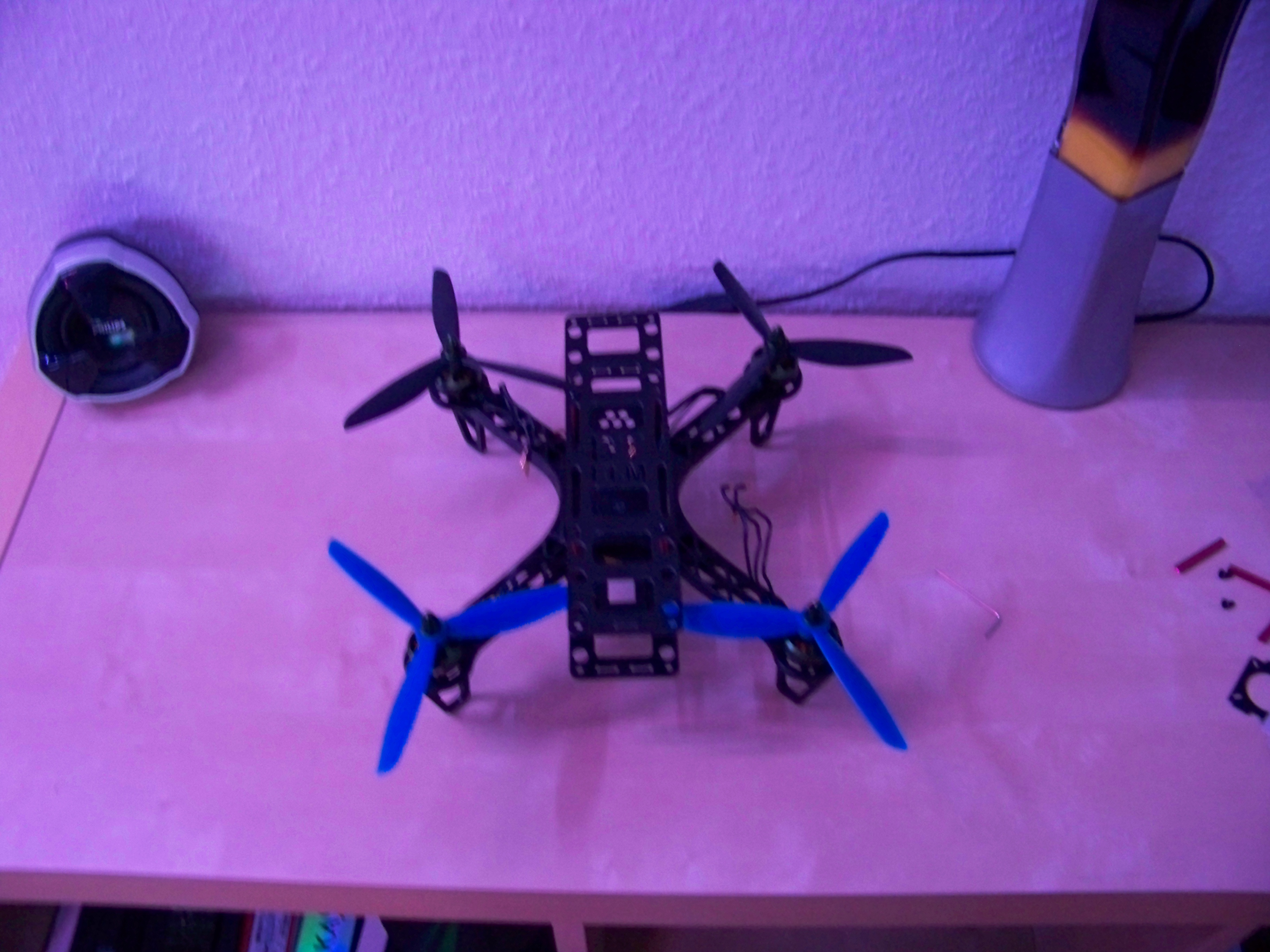

Ich bin neu hier und bin Dennis aus Bremen... Habe einen Quadrocopter selbst zusammen gestellt und totaler Anfänger was den einstellungen angeht... Habe folgendes Problem: Sobald der Copter abhebt fängt der an sich aufzuschaukeln...
Der Copter ist von Hobbyking.
Die Steuerung ist KK2.0 HC mit der Firmware 1.6
Brushless Controller ist Afro 12 A
Motoren sind Multistar Elite 2204-2300KV
Woran kann das liegen???
MFg Dennis
