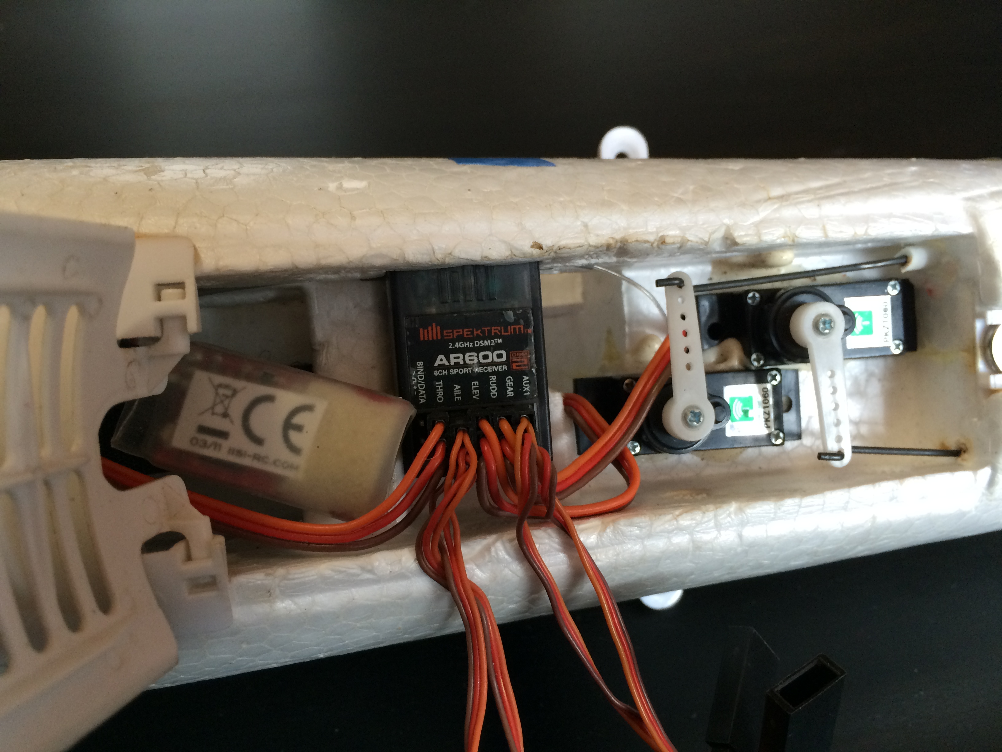

Wo wird der Empfänger eingebaut. Unter der Rumpfklappe oder vorne über neben dem Regler :?:
Hab nicht richtig gelesen und dachte ein 3s 2200er passt rein. Gequetscht ja, aber der Schwerpunkt ist voll daneben. Blei ins Heck find ich nicht so toll. Also doch einen 3s 1300er besorgen, oder :?:

Also bei der BNF ist ein 1300er dabei, ich fliege mit einem 1800er von SLS, da passt der Schwerpunkt. Das Kabelgestecke nervt mich auch immer, war bisher aber immer zu faul zum Umbauen ;)

Wo hast du den Empfänger eingebaut ?

In der BNF (habe die Elektronik ja nicht selbst verbaut, habe nur ISII nachgerüstet) ist der Empfänger unten in der Klappe verbaut:
