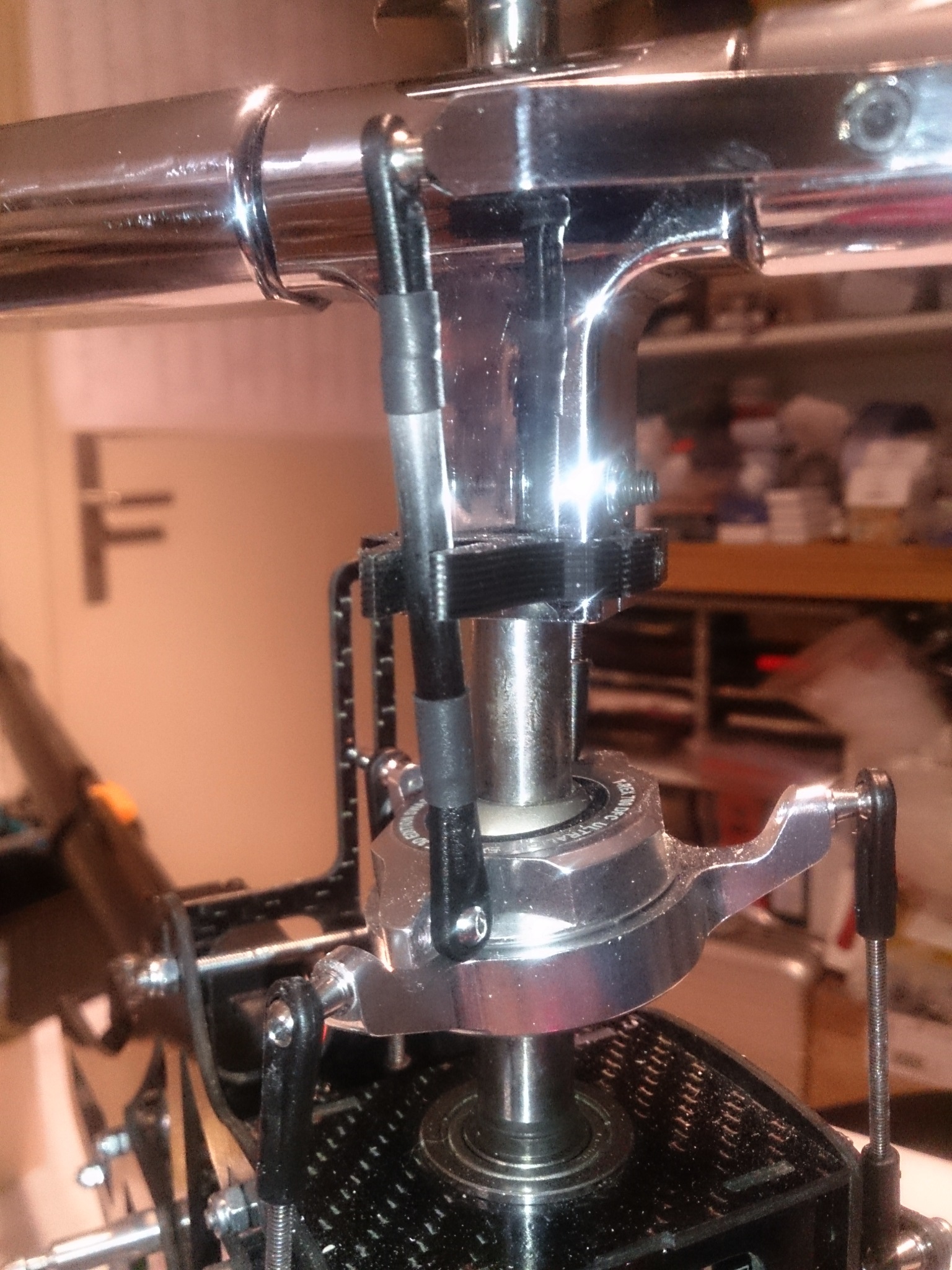

Der längere Zuganker sitzt am unteren Ende des Nickservoträgers (die Platte mit der Taumelscheibenführung)
Das Gewinde sollte auf beiden Seiten gleich weit herausstehen.
Die Heckbox gleich mit einsetzen.
Alle Zuganker werden "handwarm" angezogen, also nicht angeknallt.

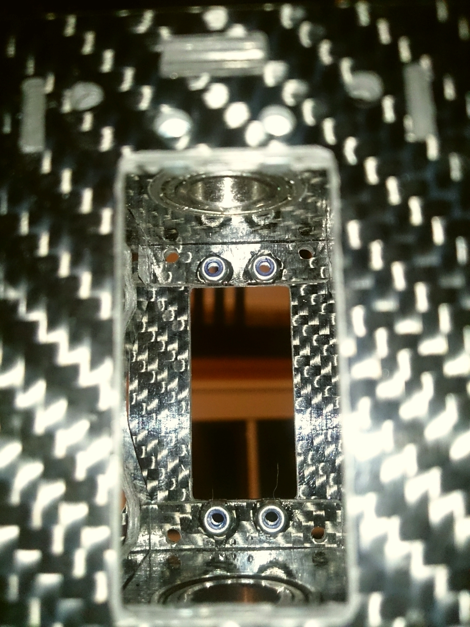

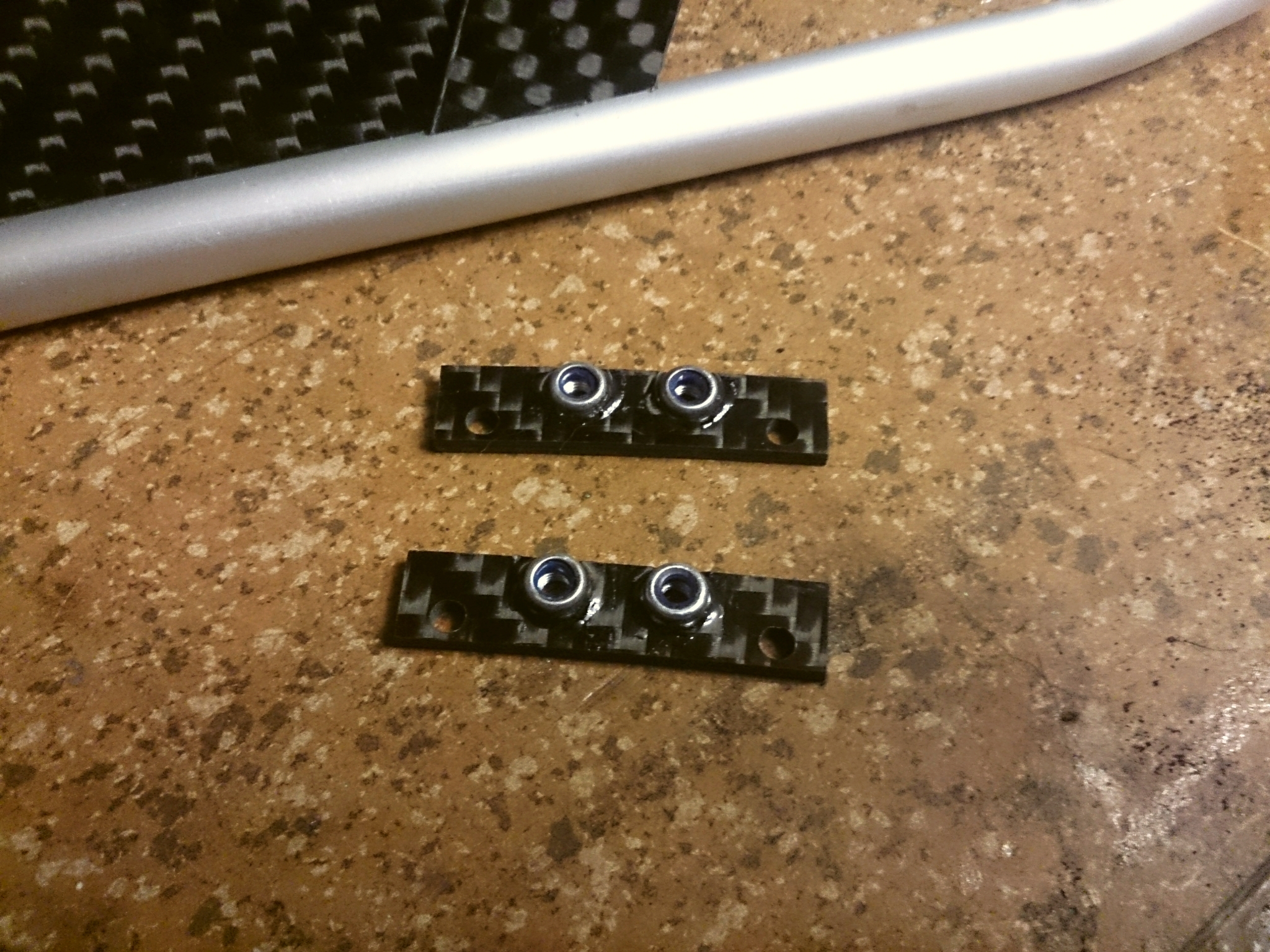

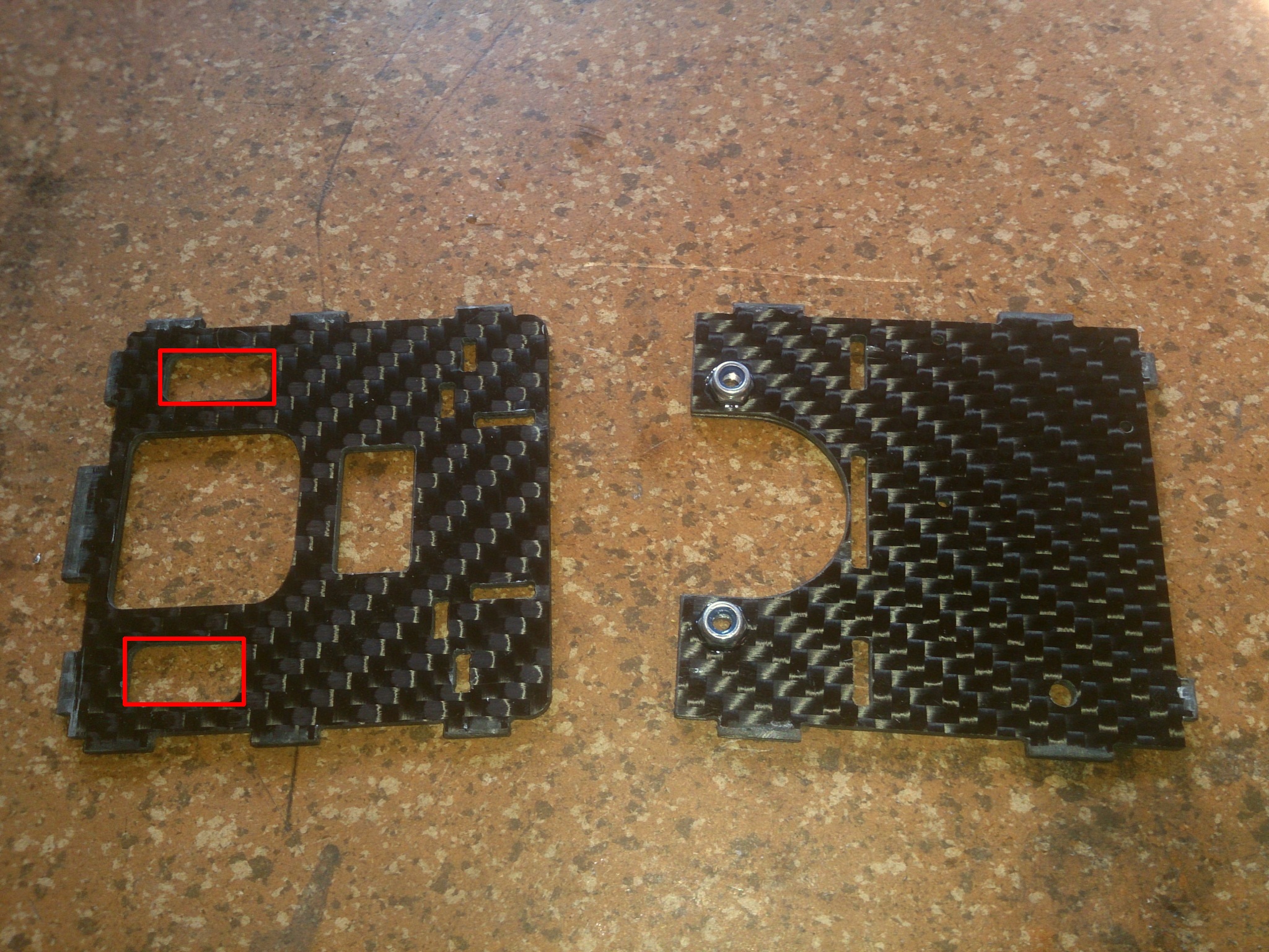

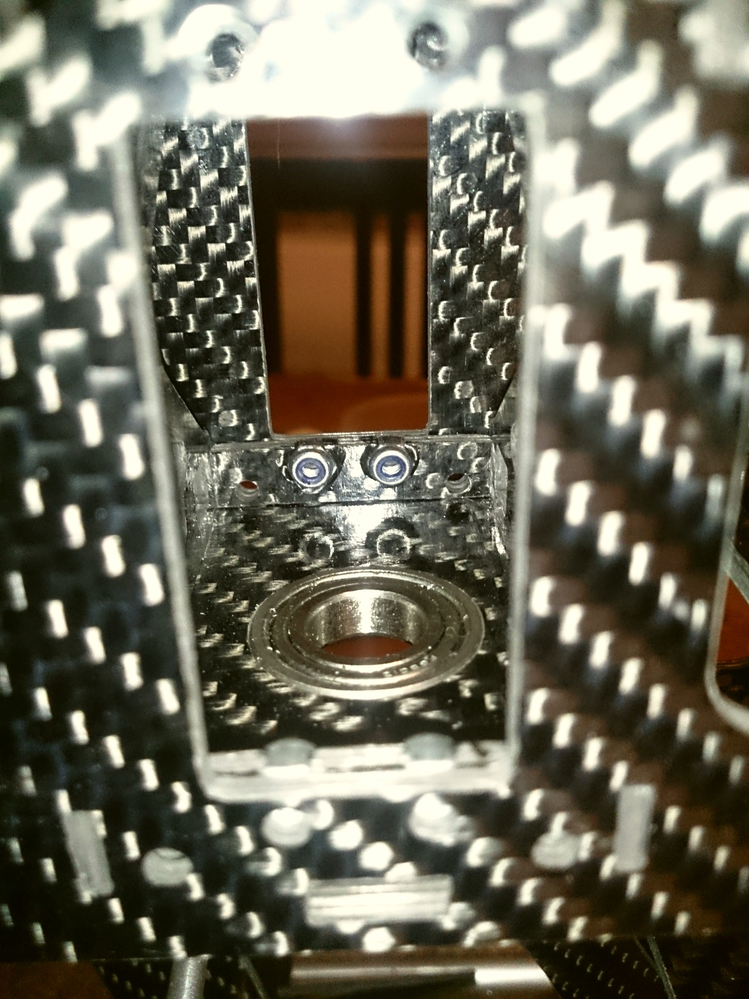

Im Dom werden jetzt für die Servobefestigung vier Streifen mit Muttern M3 eingesetzt.
Die Muttern wieder mit uhu endfest einkleben.
2014-10-13 19.54.21.jpg (2.05 MiB) 5984 mal betrachtet
Die Streifen werden von der Seite eingesetzt, und (mit den Muttern nach innen zeigend) bis ganz aussen geschoben.
Dabei hilft ein langer Inbusschlüssel, oder ein kräftiger Stab. Sie klemmen erstmal von alleine fest.
Die Muttern sitzen dabei auf der dem Servo näheren Seite.

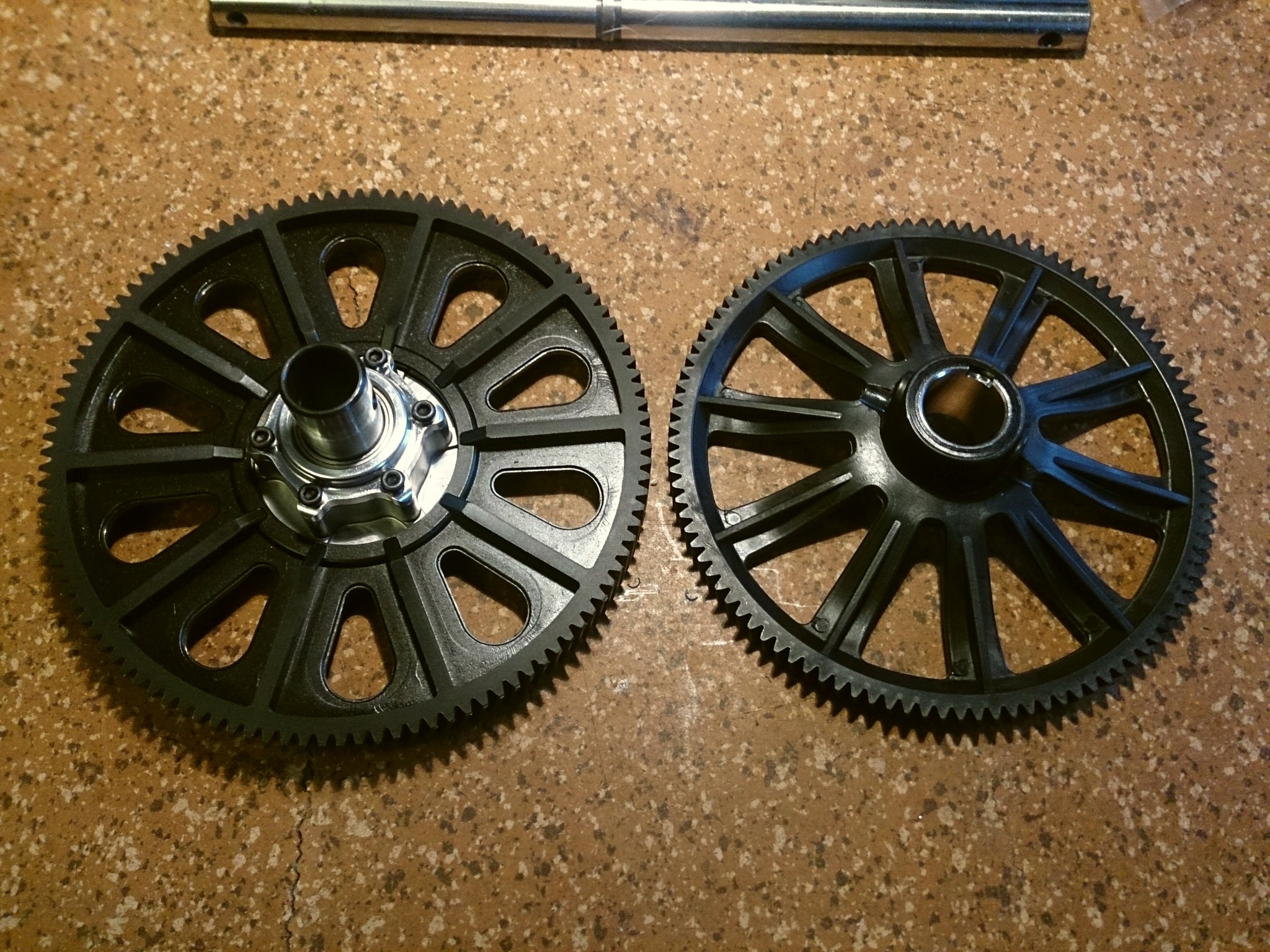

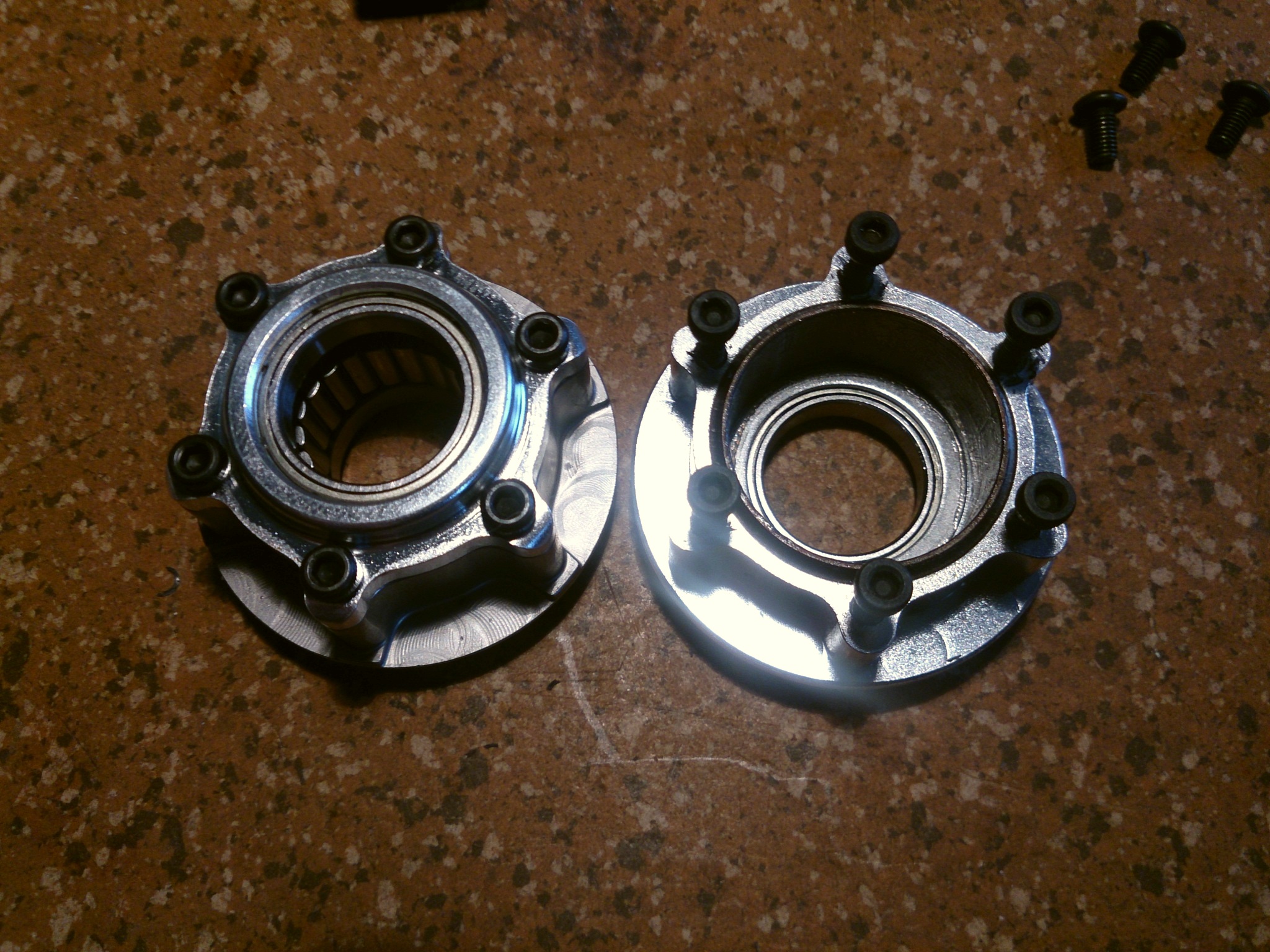

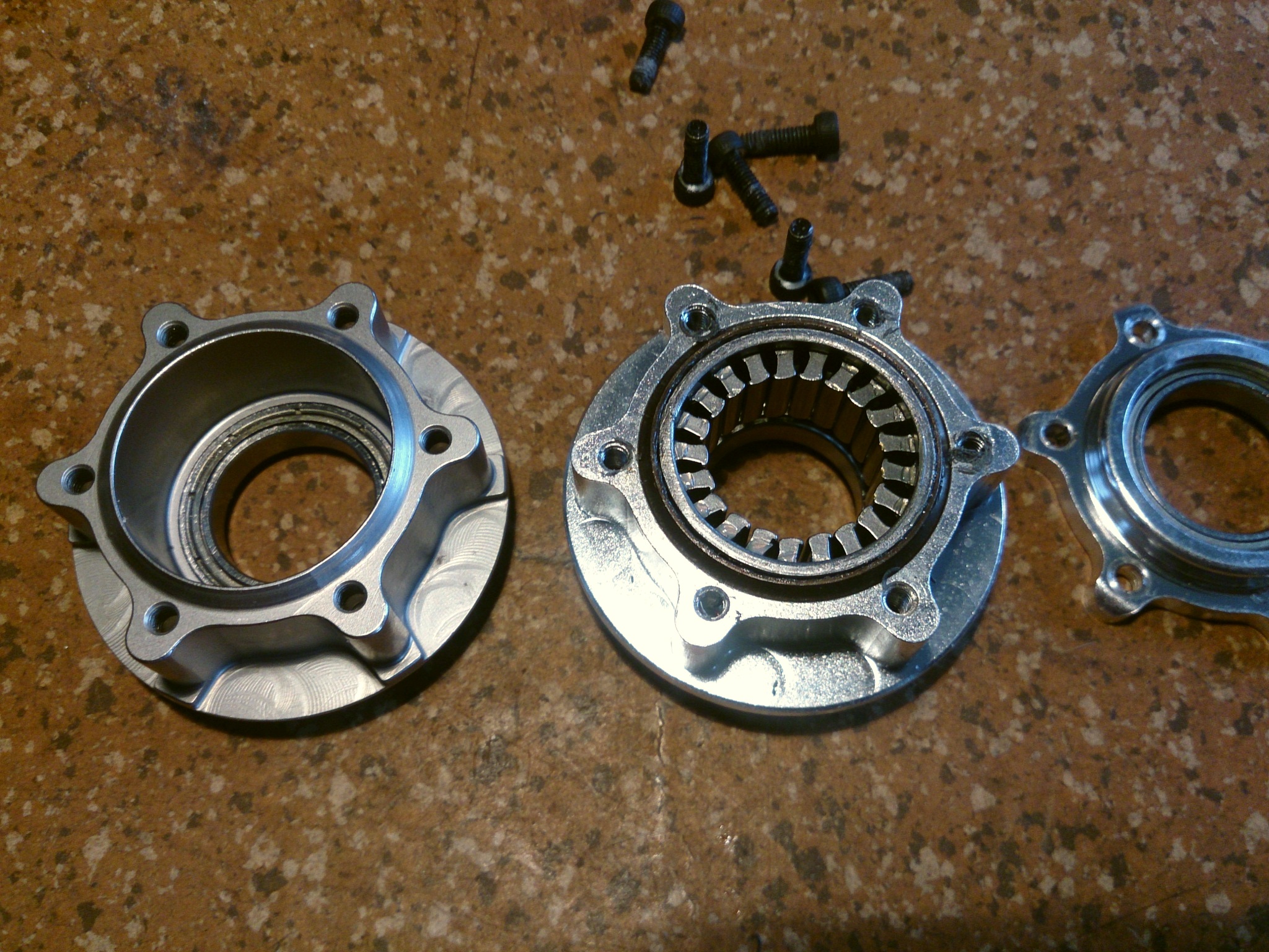

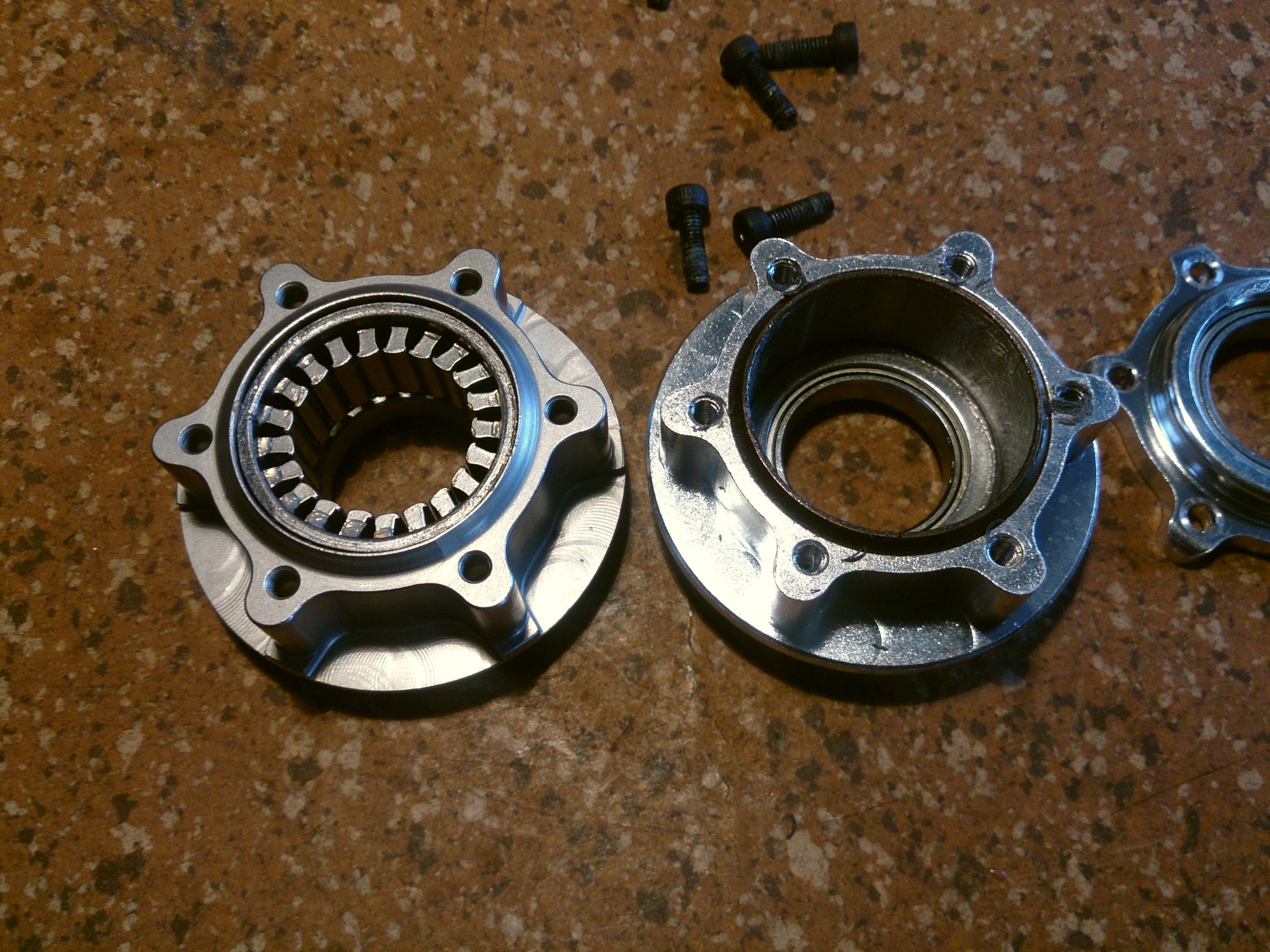

Als nächstes wird der Freilauf vorbereitet.
Der von Align verwendete Freilauf ist ein Kippkörperfreilauf, und durchaus geeignet, hohe Drehmomente zu übertragen.
Leider ist beim Align-Freilauf in das Aluminium-Gehäuse eine Stahlbüchse eingepresst, die aufgrund der Tatsache, dass die Kraftübertragung zwischen der Büchse und dem Nabengehäuse lediglich durch Kraftschluss gewährleistet ist, irgendwann zu rutschen beginnt.
Das hier verwendete Gehäuse stammt von KDE, ist aus Stahl gefertigt, und wesentlich fester.
Mit dieser Kombination lassen sich sicher und dauerhaft wesentlich höhere Drehmomente übertragen.
Im Grunde ist das eine einfache Operation:
Den Align-Freilauf öffnen, den Freilauf nach oben herausziehen, und in das Gehäuse von KDE einsetzen.
Den Deckel mit den neuen Schrauben (und Schraubensicherung) aufsetzen.
Sollte im Align-Gehäuse ein dünner Ring eingelegt sein, so kommt dieser an der gleichen Stelle auch in das KDE-Gehäuse.
links das KDE-Gehäuse, in der Mitte der Freilauf von Align
2014-10-16 17.11.08.jpg (1 MiB) 5982 mal betrachtet
rechts der geöffnete Align-Freilauf
2014-10-16 17.13.56.jpg (925.46 KiB) 5981 mal betrachtet
Der Freilauf hat im KDE-Gehäuse Platz genommen
2014-10-16 17.15.28.jpg (919.21 KiB) 5928 mal betrachtet
Deckel mit den neuen Schrauben aufsetzen. Fertig
2014-10-16 17.21.33.jpg (807.99 KiB) 5982 mal betrachtet

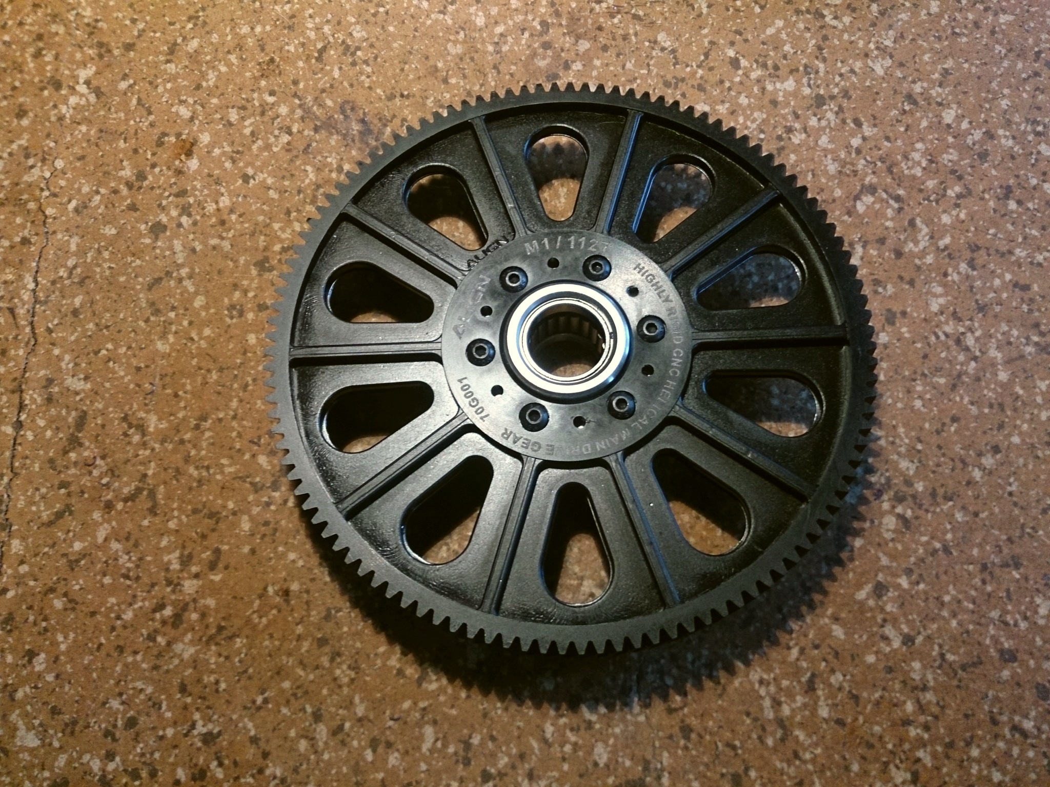

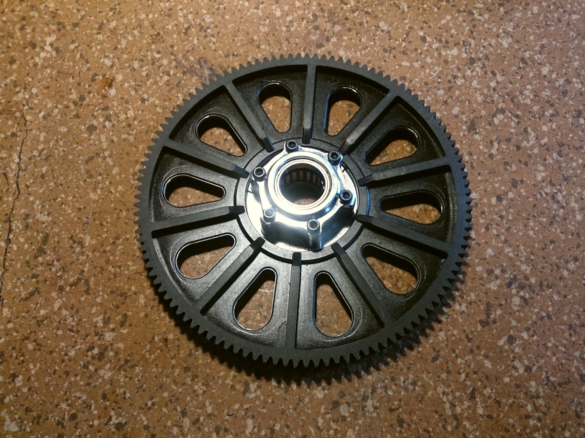

Das Hauptzahnrad ist jetzt fertig vorbereitet, es wird jetzt mit dem Heckantriebsrad, welches aus dem T-Rex 700N stammt, und der Rotorwelle eingesetzt.
Auf der Rotorwelle ist ein Ring, welcher die Welle in einen längeren, und einen kürzeren Teil aufteilt. Der längere Teil (mit dem Align-Schriftzug) kommt nach unten.
2014-10-16 18.00.47.jpg (1.01 MiB) 5984 mal betrachtet
Welle von oben durch die Lager schieben, die Freilaufhülse in den Freilauf einsetzen (Bund nach oben), Zahnräder auffädeln, und mit der dazugehörigen Schraube auf der Rotorwelle sichern.

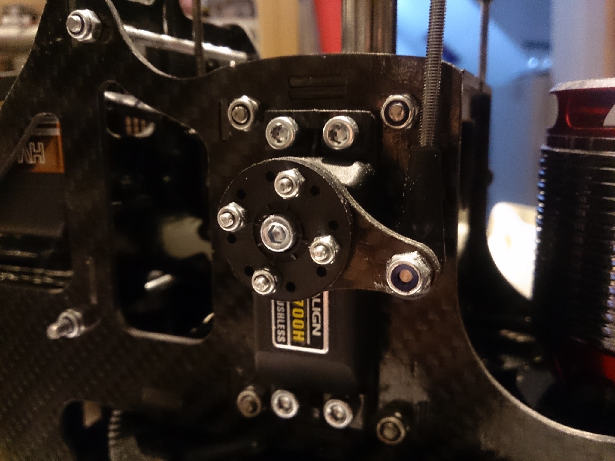

Jetzt werden die Servohebel vorbereitet.
Dazu die kleinen Servoscheiben auf die Servos setzen, diese provisorisch am Empfänger anschliessen, und damit auf Mittenlage stellen.
Die Scheiben jetzt solange verdrehen, bis sie dergestalt auf das Servo passen, dass je zwei Bohrungen horizozontal, bzw. senkrecht ausgerichtet sind.
Durch diese vier Bohrungen jetzt Inbusschrauben M2x8 drehen, die Servoscheiben abnehmen.
Bei den beiden Rollservos jeweils einen Carbon-Servohebel innen so aufsetzen, dass er auf dem Servo waagerecht zu liegen kommt.
Vier selbstsichernde Muttern aufschrauben, fertig.
2014-11-16 01.45.30.jpg (553.46 KiB) 5981 mal betrachtet
Bitte nicht daran stören, dass ich die Schrauben andersherum eingesetzt habe... :wink:

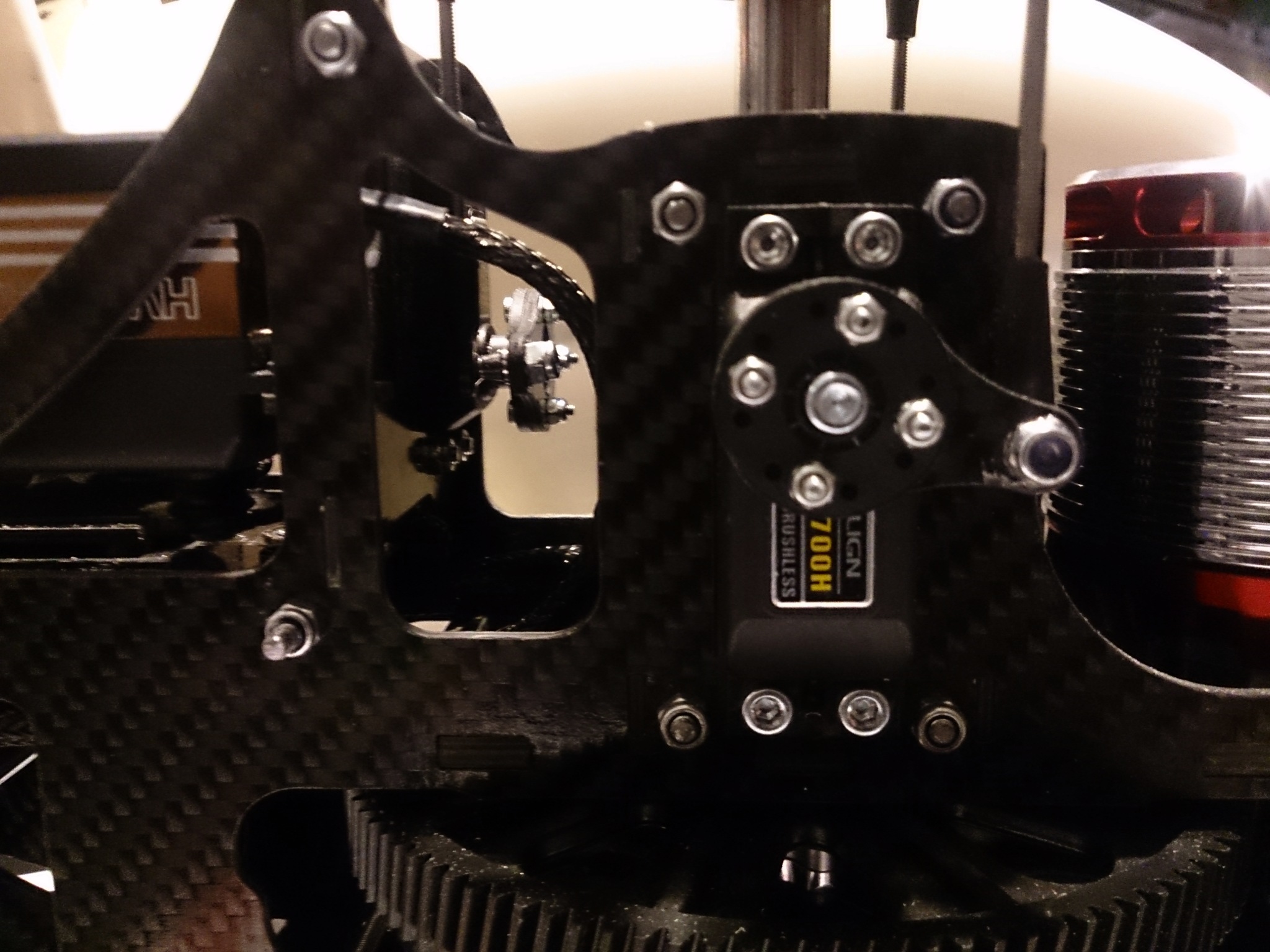

Beim Nickservo kommt der Servohebel aussen auf die Servoscheibe drauf.
Die Kugeln werden bei allen drei Servos so montiert, dass sie zum Servo hin zeigen.
Die beiden Roll-Servos werden mit der Welle nach oben hin, das Nickservo mit der Welle nach unten hin montiert.
2014-11-16 01.46.38.jpg (507.19 KiB) 5980 mal betrachtet

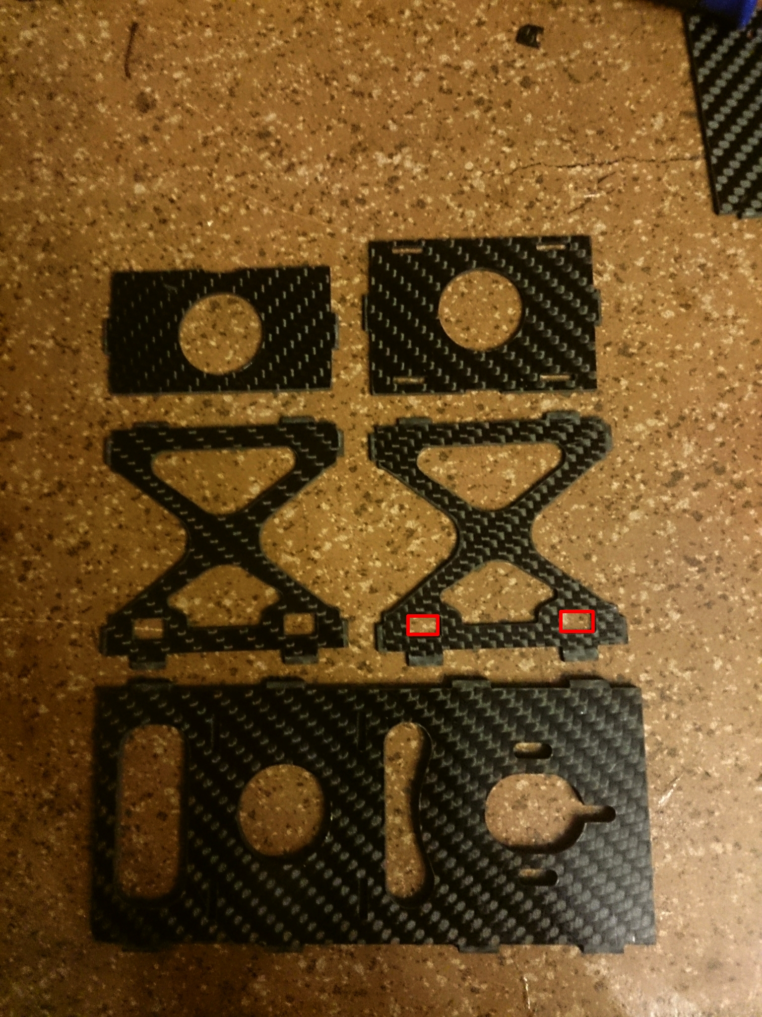

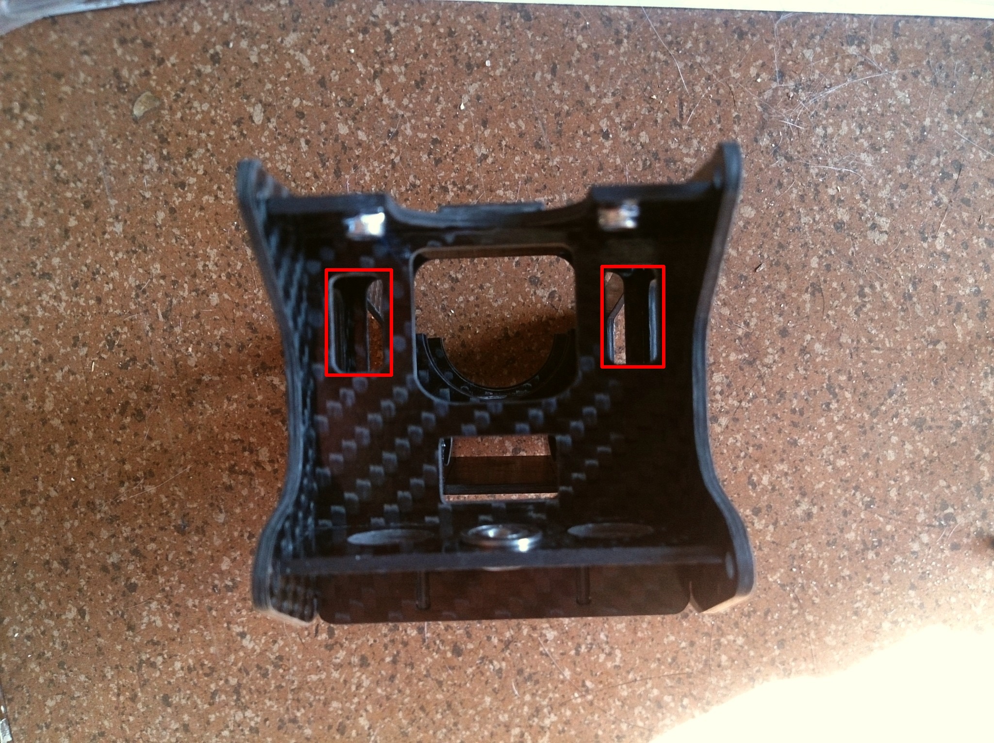

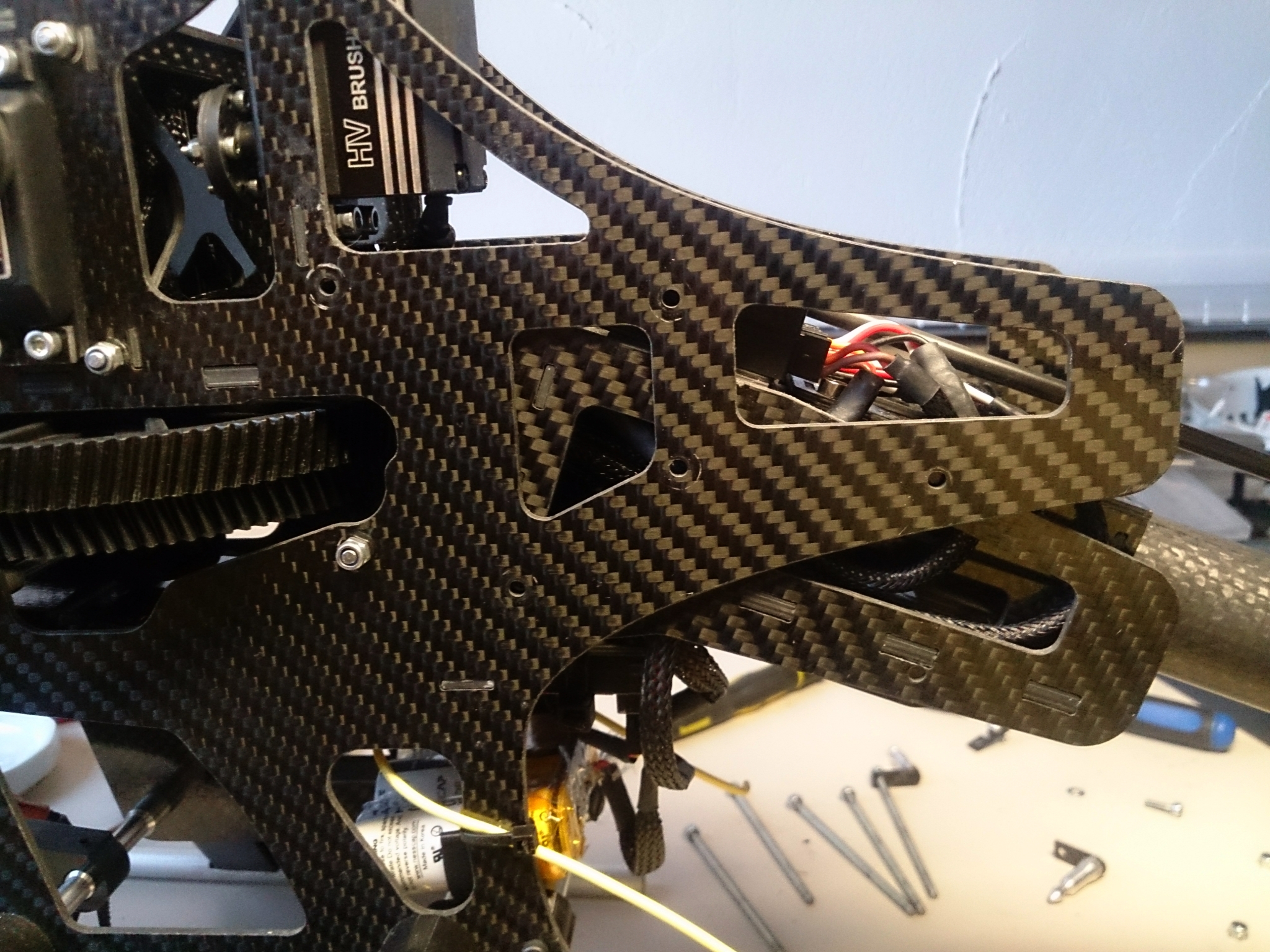

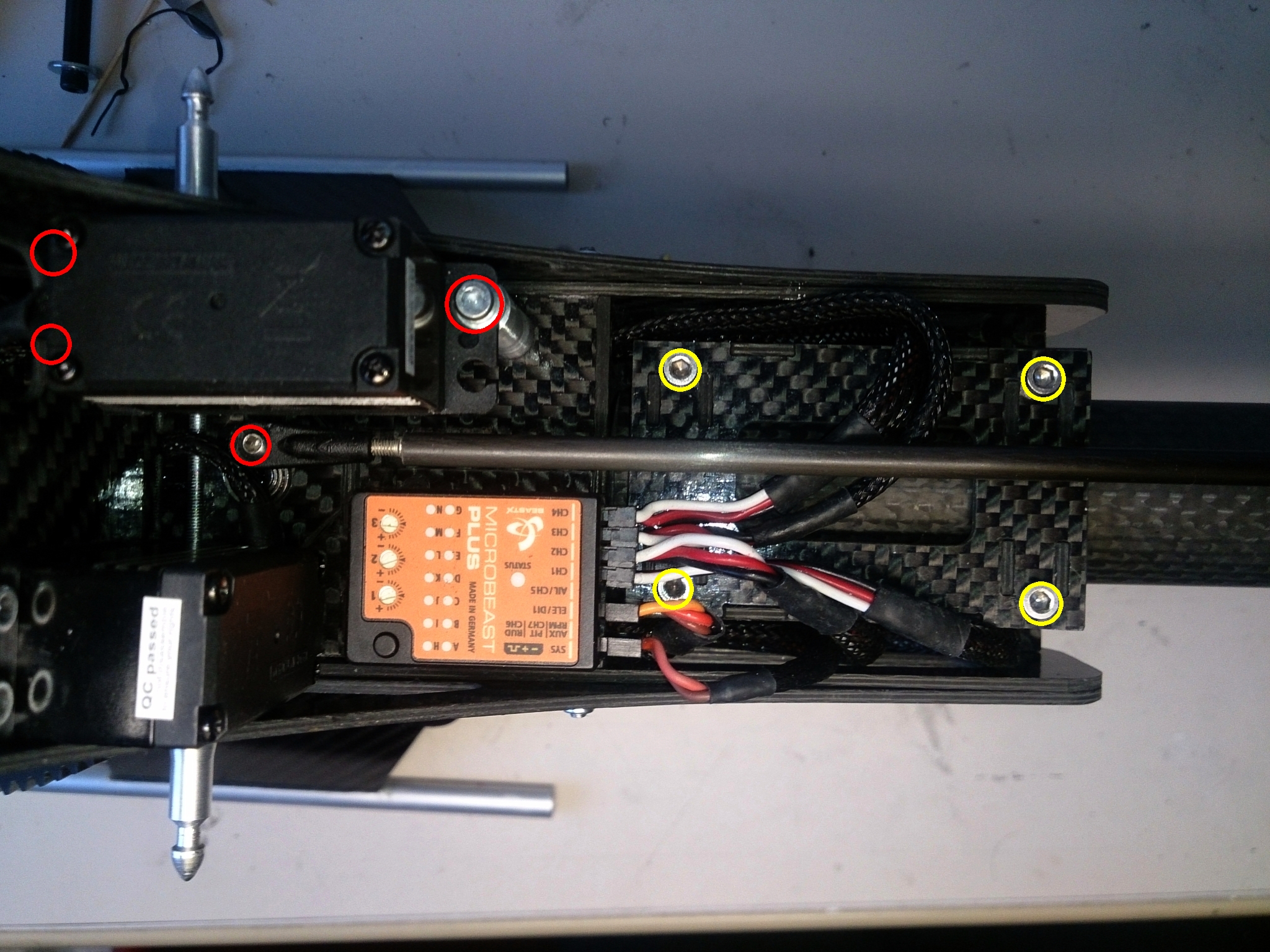

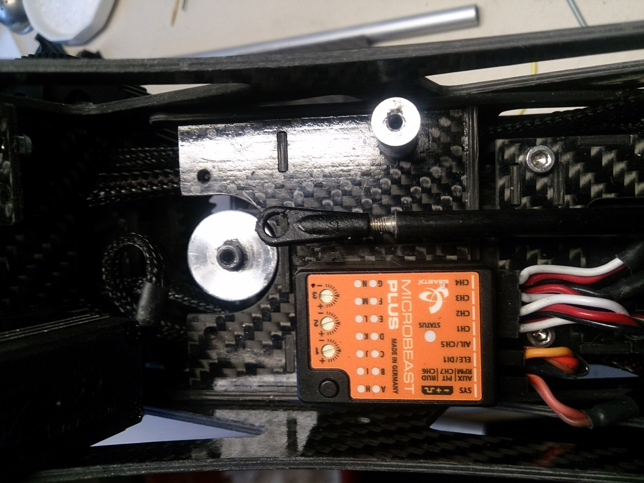

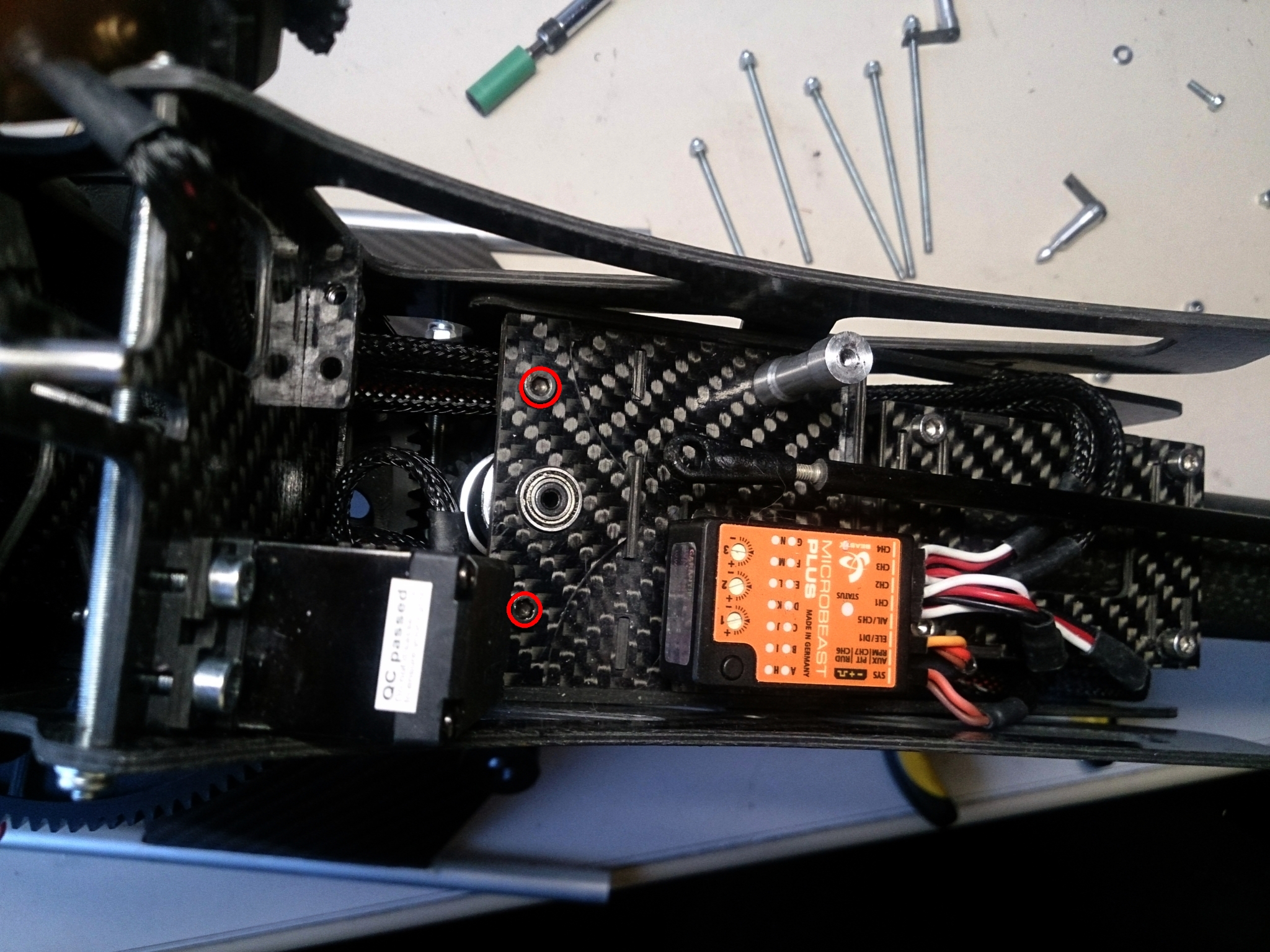

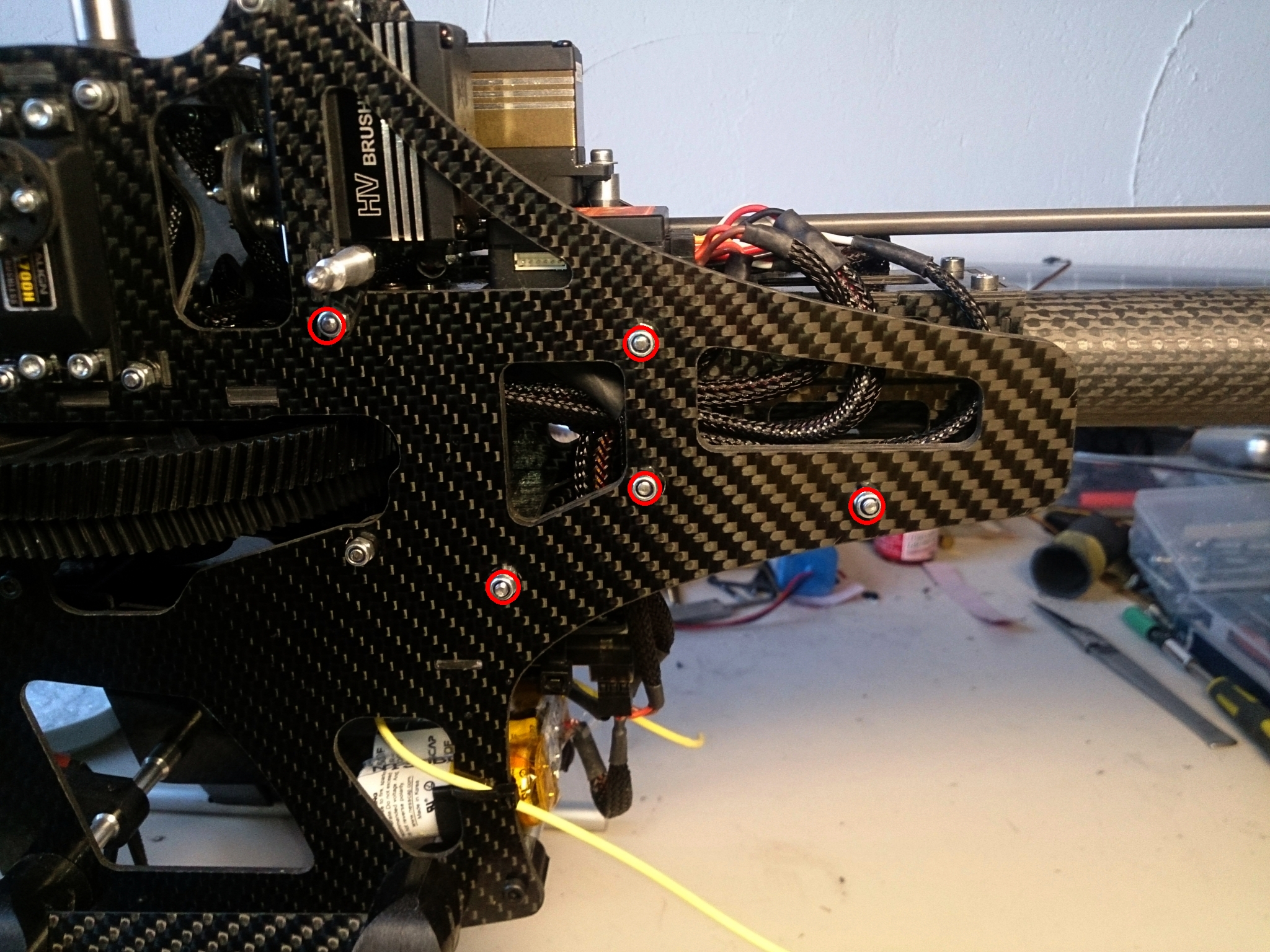

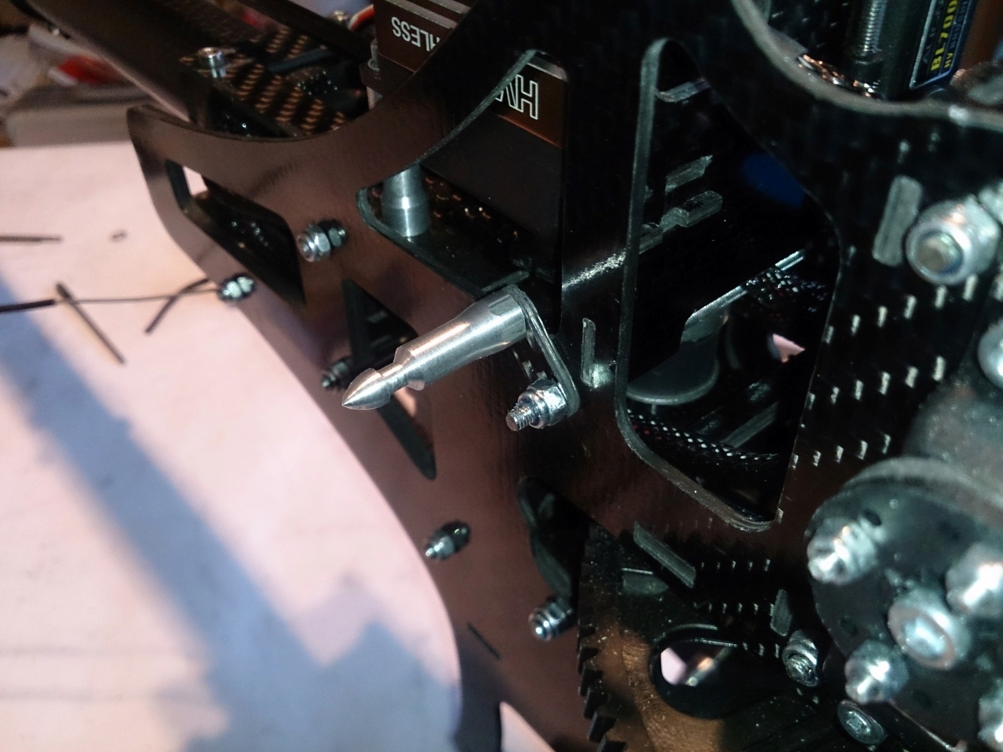

Die Anschlusskabel werden komplett innerhalb des Chassis durch dafür vorgesehene Öffnungen hindurch verlegt.
Ich habe das in den folgenden Fotos mal rot markiert.
2014-10-13 18.05.58a.jpg (2.16 MiB) 5982 mal betrachtet
2014-10-14 10.37.18a.jpg (930.24 KiB) 5980 mal betrachtet
2014-10-14 11.06.48a.jpg (986.43 KiB) 5982 mal betrachtet
Zusätzlich lassen sich die Leitungen noch durch den Heckkasten (von der Seite über das Heckrohr nach oben) führen.
So kommen alle Leitungen, inklusive der Reglerleitung, sauber und geschützt nach hinten. Ohne Kabelbinder.

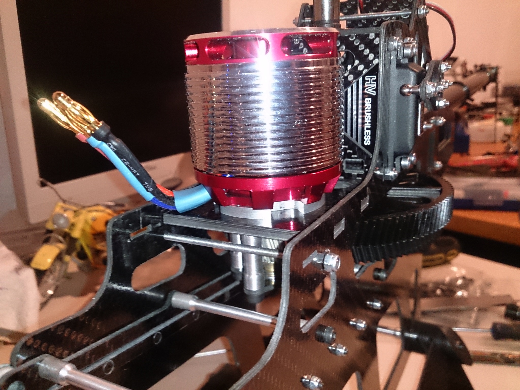

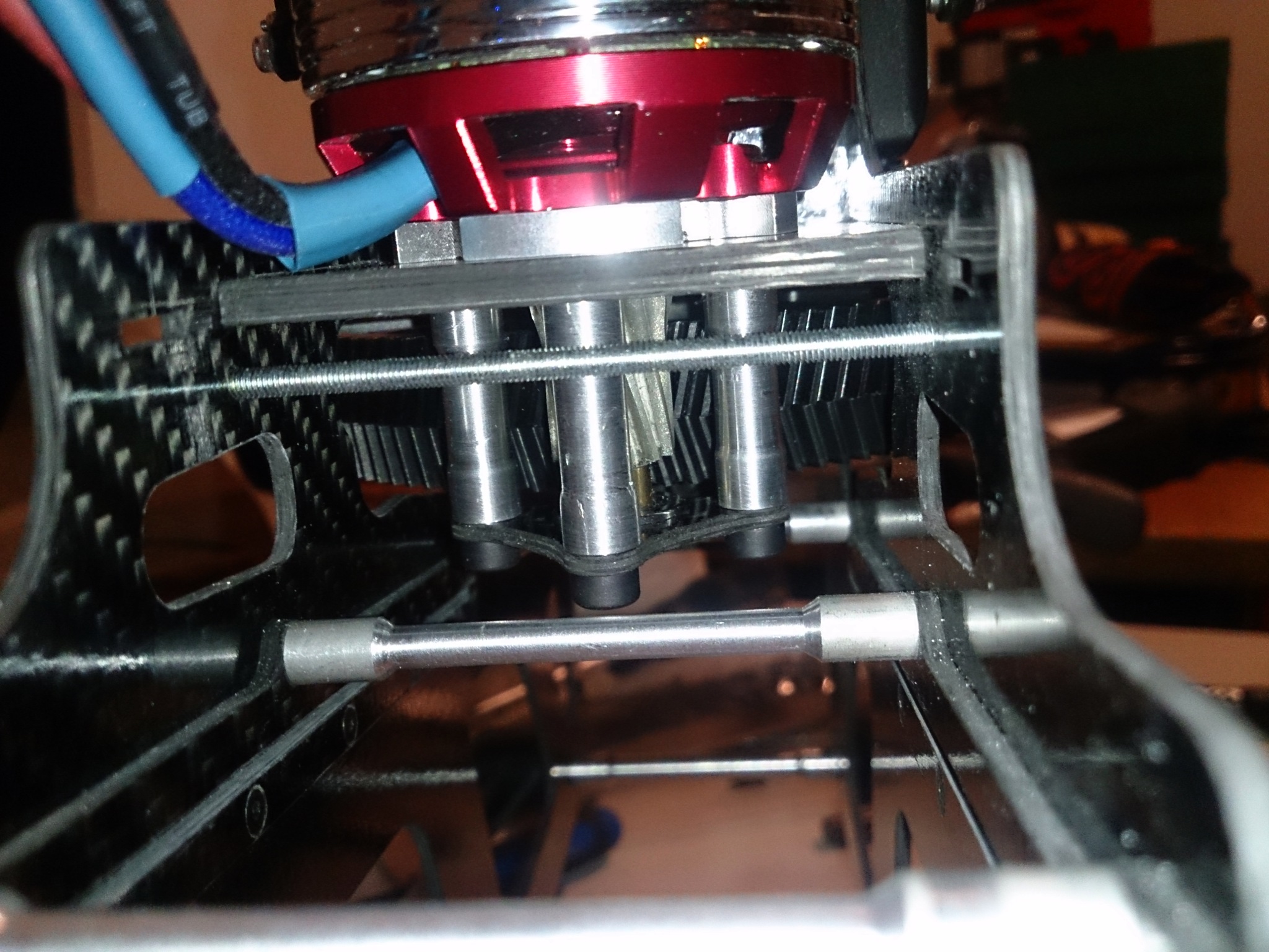

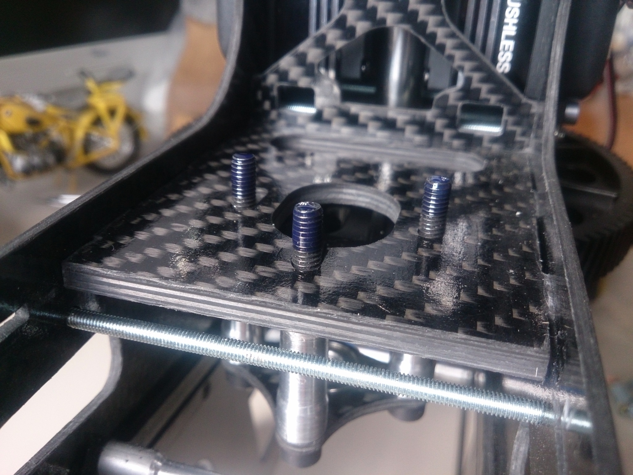

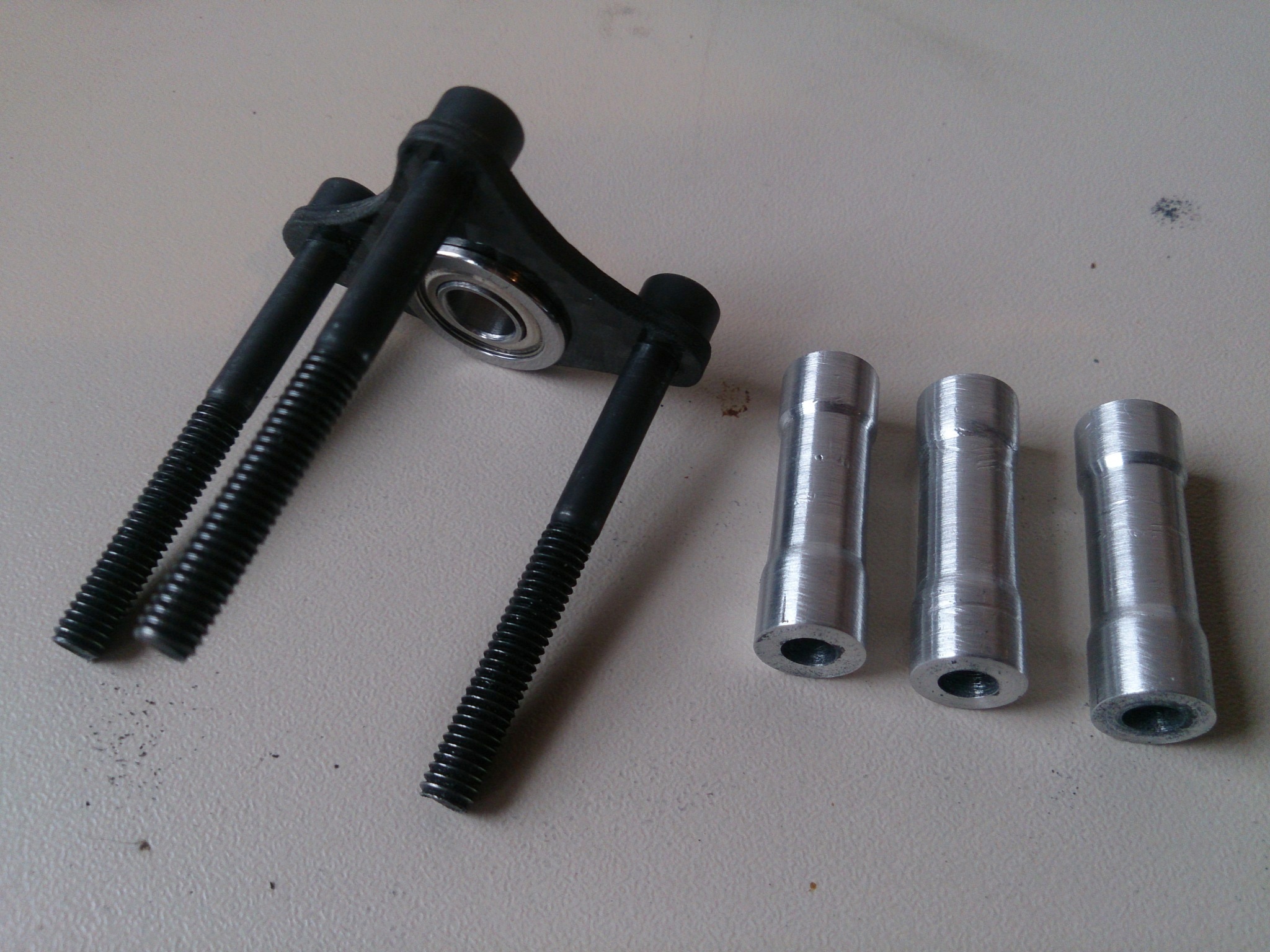

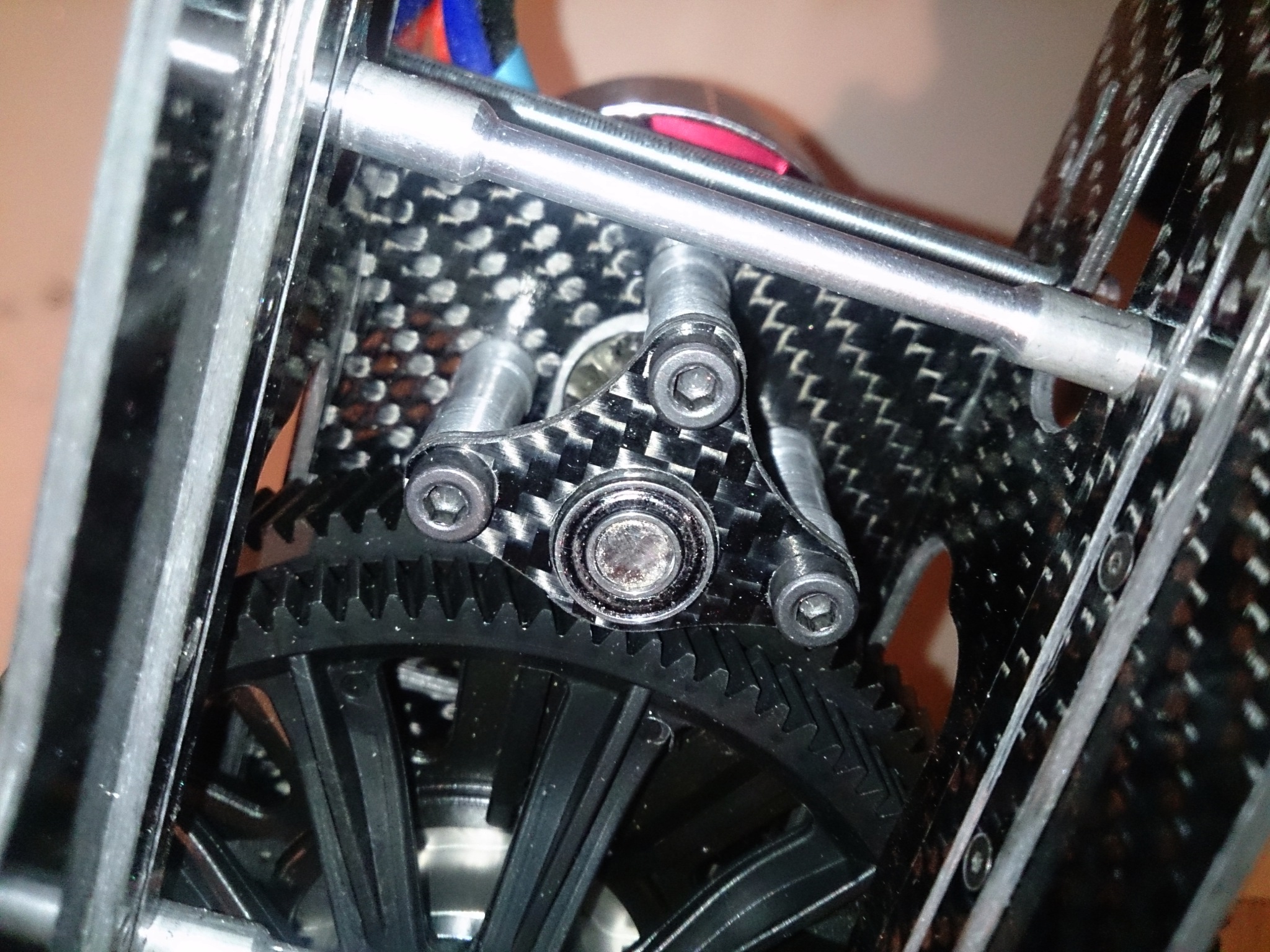

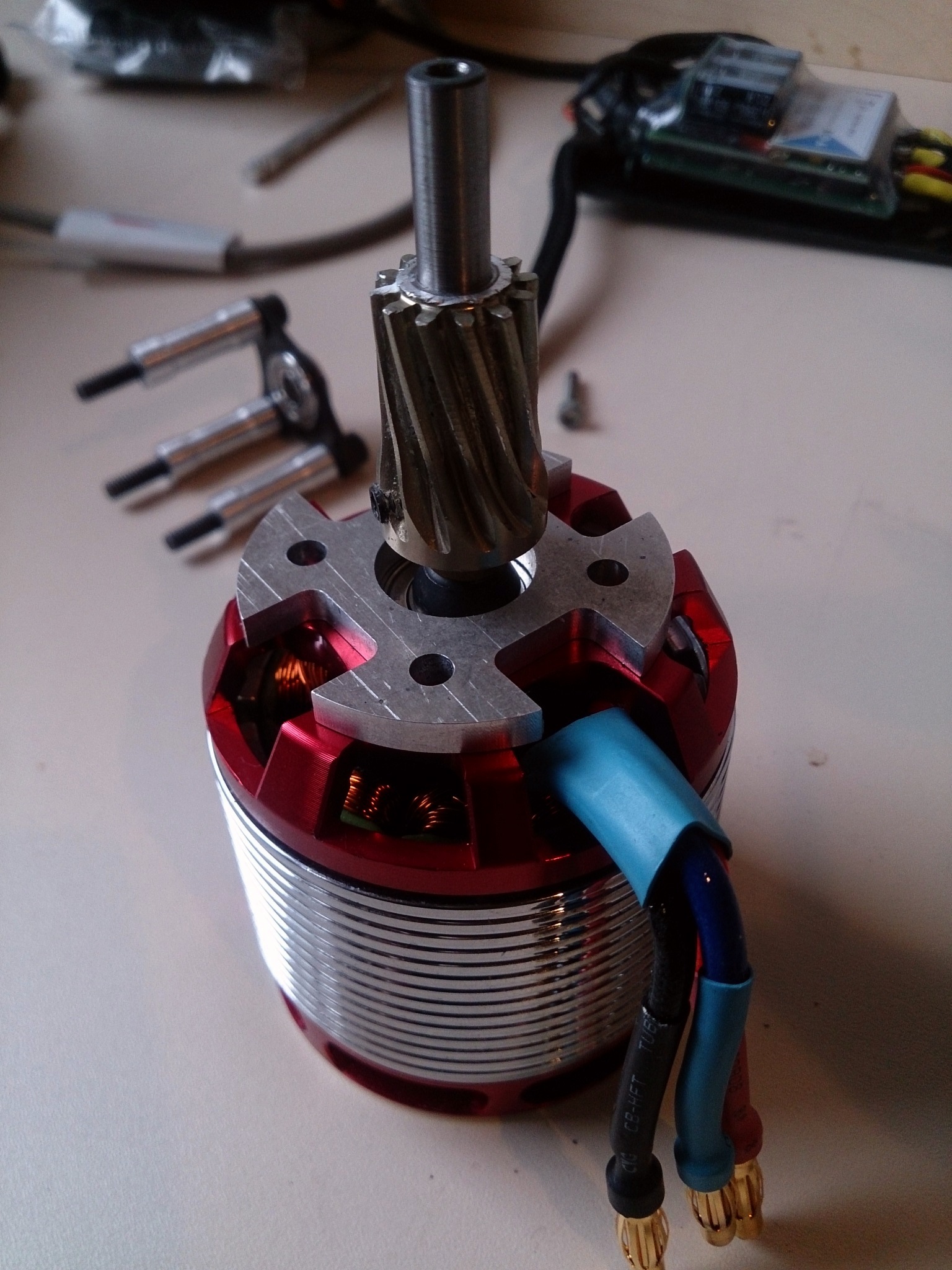

Ich mache mit dem Motor weiter.
Zum Einsatz kommt hier ein Align BL800MX mit 440kV.
Die Welle ist länger als bei der Standardausführung, was hier gebraucht wird, weil die Motorwelle noch ein Gegenlager bekommt.

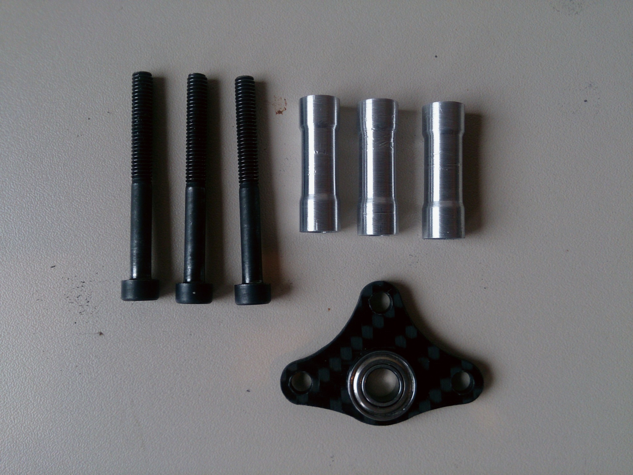

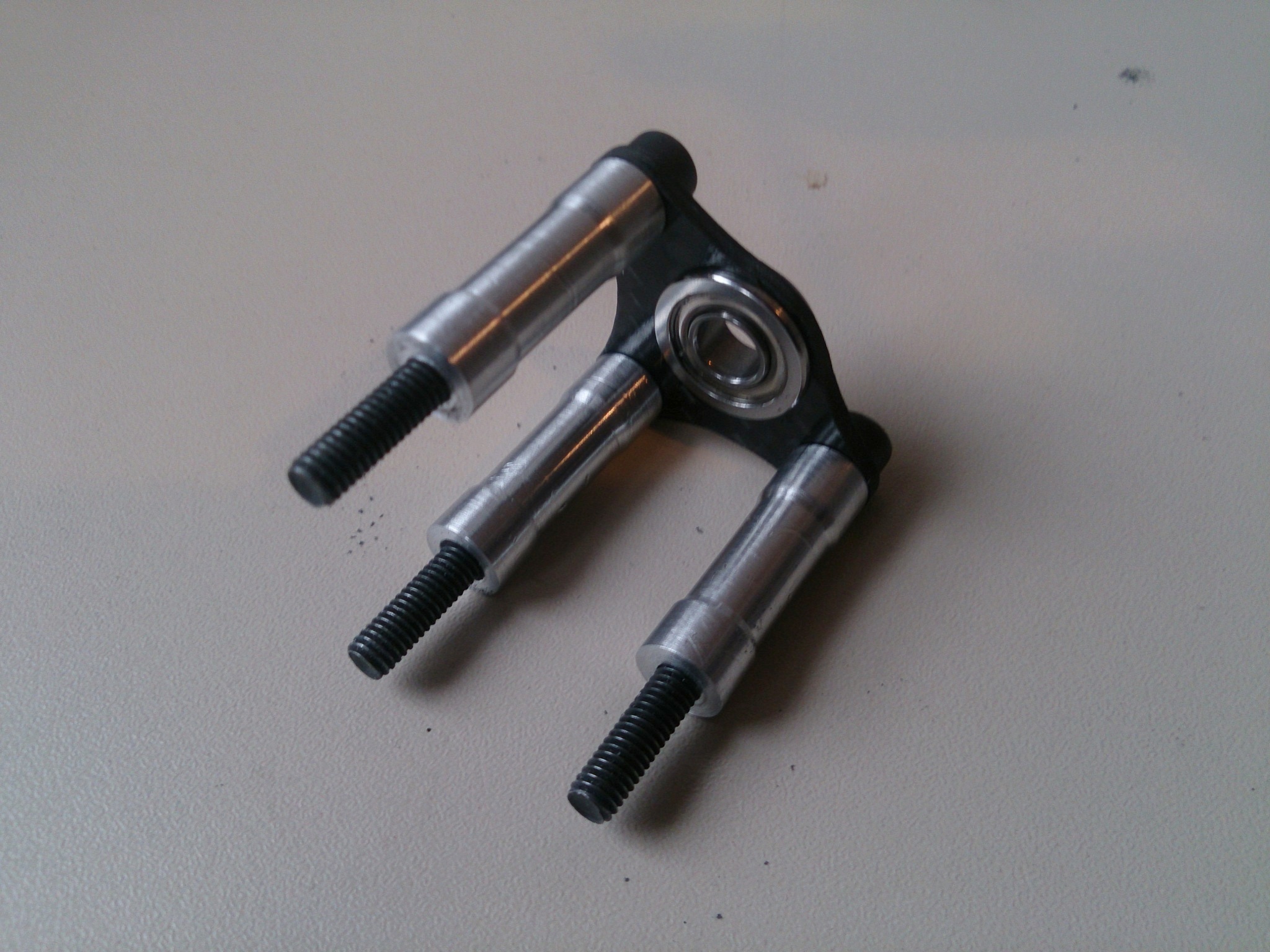

Das Flanschlager (Flansch zum Motor hin) sitzt in einer CFK-Platte auf drei Aluhülsen, durch die die Befestigungsschrauben des Motors laufen.
Das hat den Vorteil, dass man beim Einstellen des Zahnflankenspiels nicht das Lager getrennt einstellen muss, somit auch kein verspanntes Gegenlager bekommen kann.
2014-11-05 14.56.43.jpg (699.28 KiB) 5950 mal betrachtet
2014-11-05 14.58.16.jpg (702.67 KiB) 5949 mal betrachtet
2014-11-05 14.59.05.jpg (617.31 KiB) 5950 mal betrachtet
Jetzt die Distanzplatte auf den Motor legen, und das Ritzel (Schraubensicherung auf die Klemmschrauben...) montieren. Die Höhe des Ritzels jetzt gleich anpassen, es geht einfacher.
2014-11-05 14.59.39.jpg (713.11 KiB) 5949 mal betrachtet
Das Gegenlager von unten durch die Motorplatte schieben, und den Motor probeweise aufsetzen.
Jetzt die Länge der Motorwelle mit einem feinen Edding markieren, wieder demontieren, und die Welle mit einer kleinen Zugabe von ca. 1mm ablängen.
Dann das Ganze wieder zusammensetzen, diesmal mit Schraubensicherung auf den Gewinden.
Zahnflankenspiel einstellen, und die Schrauben fest anziehen.

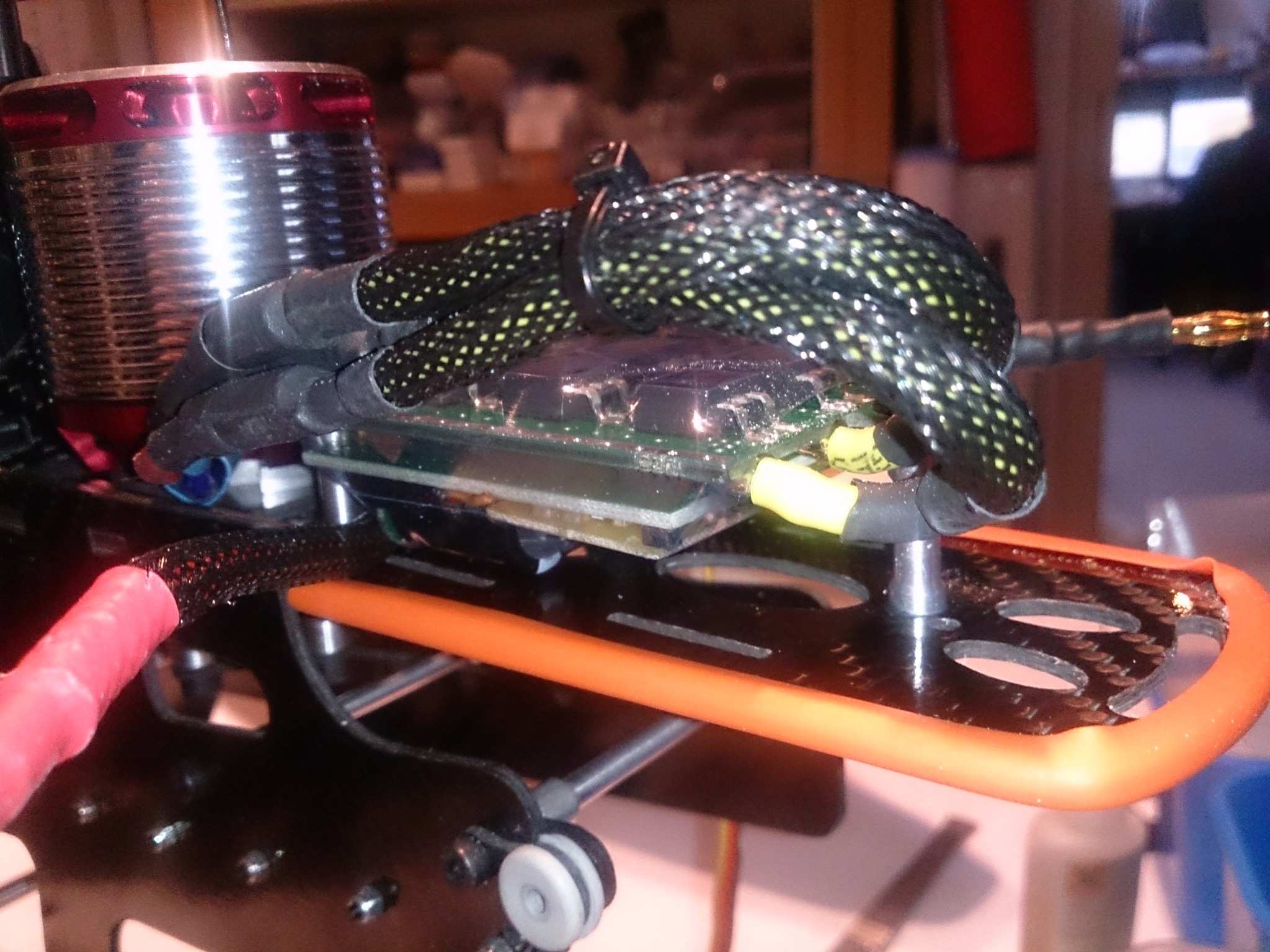

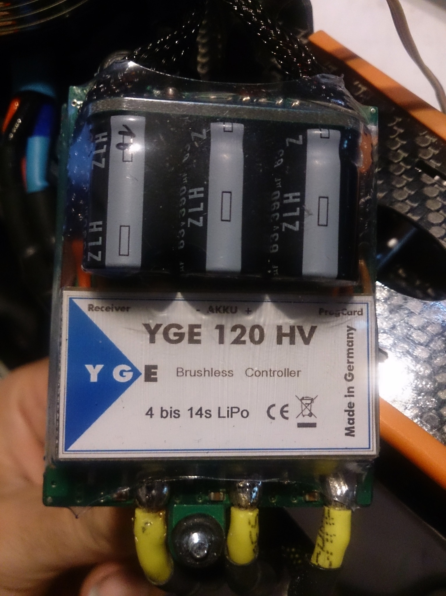

Weiter geht es mit dem Regler.
Ich baue einen YGE 120HV ein.
Er hat kein BEC, weswegen die Spannungsversorgung nachher aus einem 2s-LiPo erfolgt.
2014-11-16 21.47.03.jpg (636.19 KiB) 5923 mal betrachtet

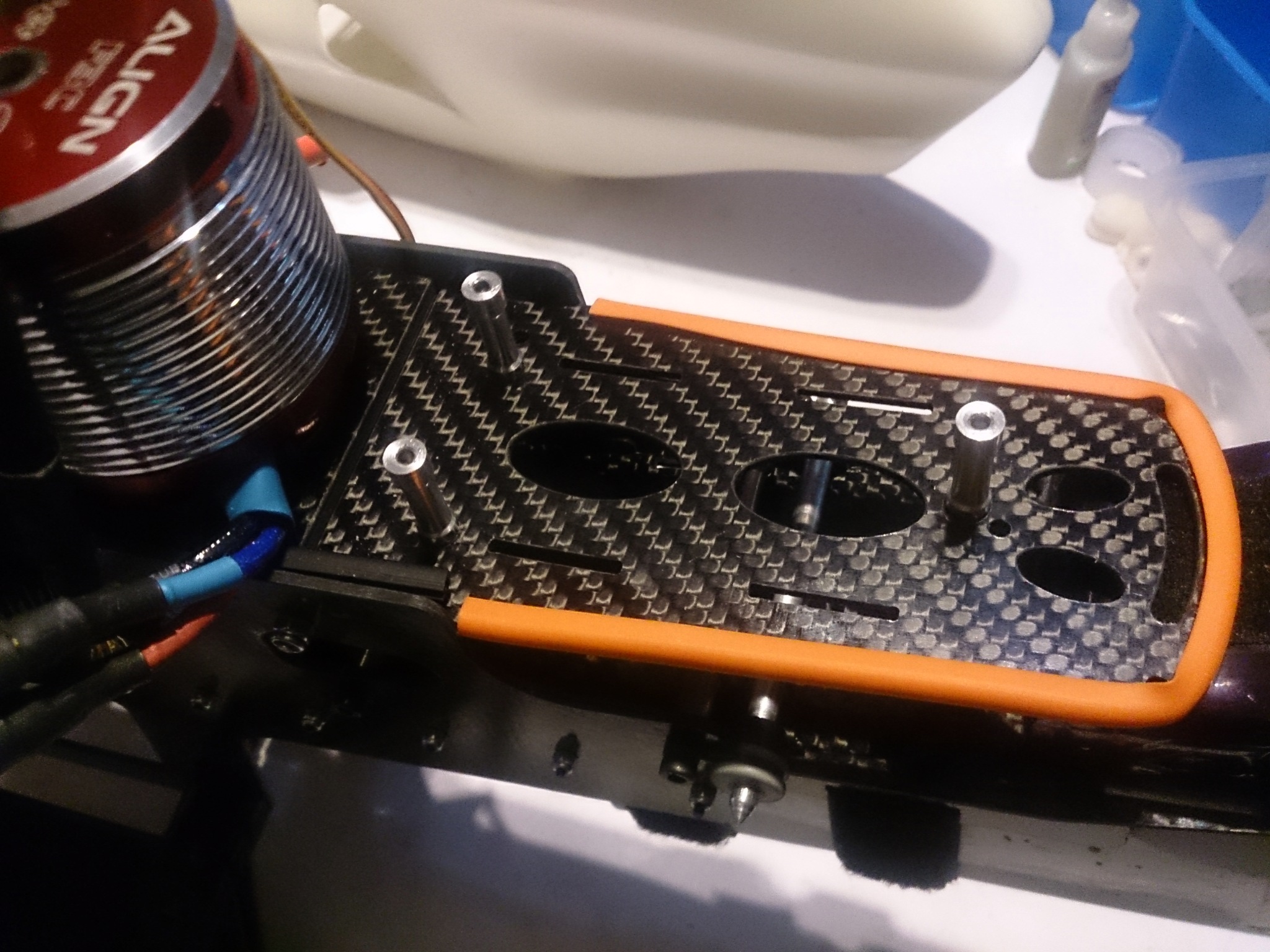

Der Regler wird mit drei kurzen Alu-Distanzen kopfüber (damit die FETs gut gekühlt werden) auf der Reglerplatte montiert.
In den Befestigungslaschen am Regler sitzen kleine Gummitüllen, die mechanische Belastungen und Vibrationen von der Platine entkoppeln sollen.
Deswegen werden die Schrauben auch nicht zugeknallt, sondern mit Gefühl angezogen, so dass ein klein wenig Spiel bleibt.
Reglerplatte mit Distanzen
2014-11-16 21.46.31.jpg (660.65 KiB) 5922 mal betrachtet
2014-11-16 21.24.43.jpg (731.93 KiB) 5923 mal betrachtet
2014-11-16 21.25.03.jpg (725.34 KiB) 5922 mal betrachtet

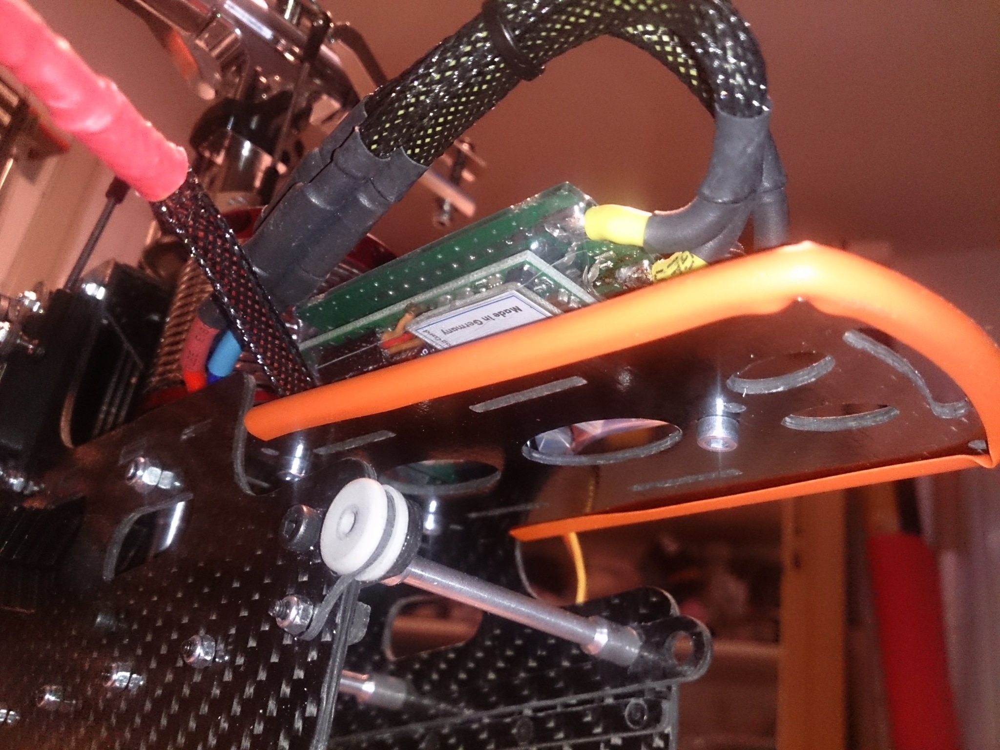

Auch hier sind wieder alle Leitungen mit Geflechtschlauch ummantelt. Da hier die Akkuzuleitungen ständig Kontakt mit den Kanten der Reglerplatte haben, kam noch ein Kantenschutzband drumherum.
Die Regleranschlussleitung wird zum Empfänger hin auf die weiter vorne beschriebene Weise, am Motor vorbei, durch die Kabeldurchführungen gefädelt.
Die hier vorhandene kurze Leitung zum Programmieren liegt einfach unter dem Regler, wenn sie nicht benötigt wird.
Den Empfänger (ein Beast RX) habe ich doppelseitig klebendem Band unter die Empfängerplatte geklebt. So kommt man später noch gut an die Anschlüsse ran.

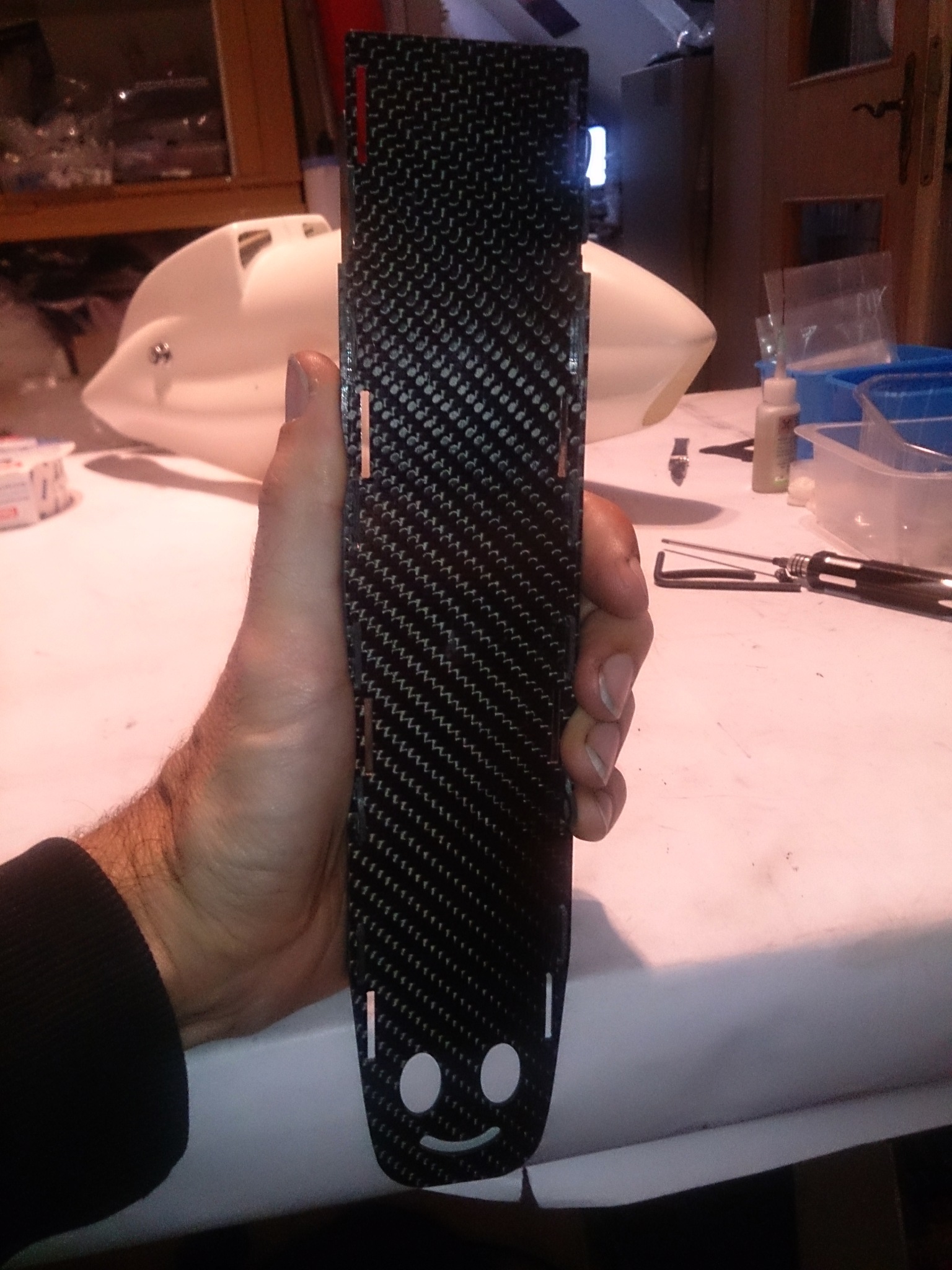

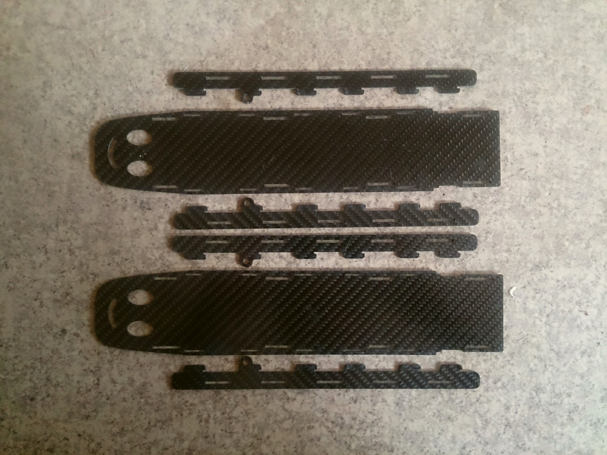

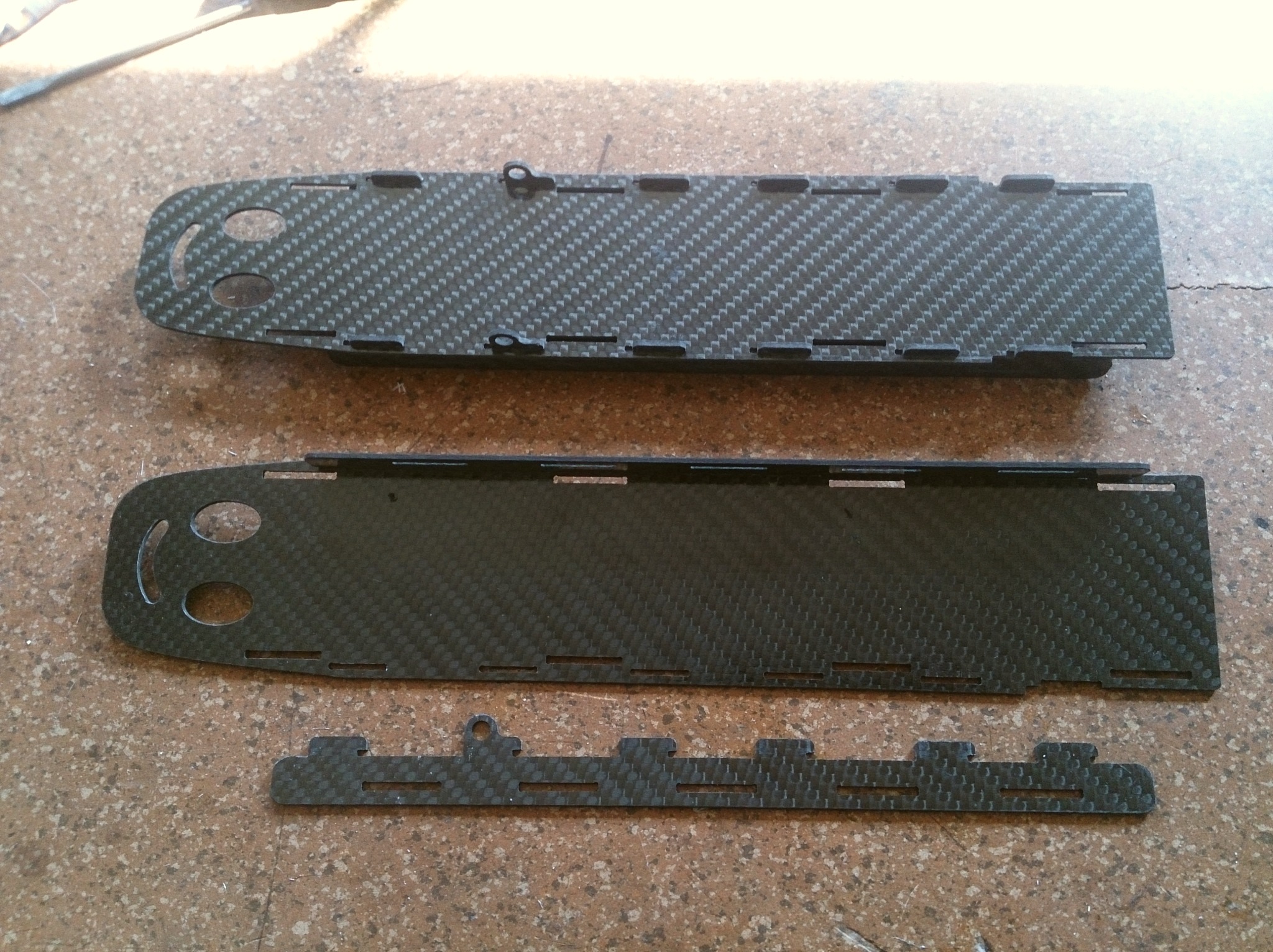

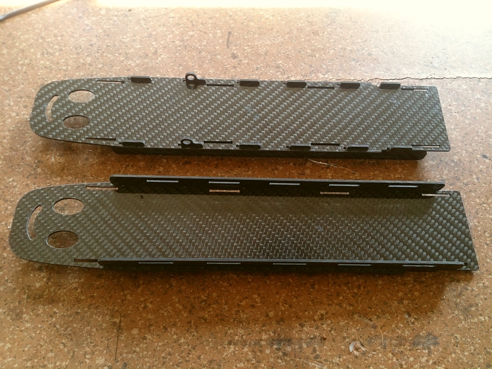

Jetzt geht es an die Akkuschienen.
Mitgeliefert werden zwei Stück.
Eine Akkuschiene besteht aus jeweils drei Teilen: der Grundplatte, und den Seitenschienen.
Einzelteile der Akkuschienen
2014-09-29 12.40.32.jpg (1.95 MiB) 5912 mal betrachtet
Die Seitenschienen werden so in die Schlitze der Grundplatte eingesetzt, dass die grossen Augen nach vorne, zum Smilie hin, zeigen.
Das geht recht stramm, und das ist auch richtig so.
2014-10-14 14.43.29.jpg (913.35 KiB) 5914 mal betrachtet
Sitzen die Seitenplatten spaltfrei(!) auf der Grundplatte, das Ganze senkrecht, mit dem Smilie nach unten, mit den Seitenschienen auf eine (stabile) Tischkante, oder einen Holzblock stellen.
Die Grundplatte ragt an der Tischkante vorbei nach unten.
2014-11-16 22.15.21.jpg (606.5 KiB) 5912 mal betrachtet
Jetzt ein paar trockene und kräftige Schläge mit einem Kunstoffhammer auf die Hinterkante der Grundplatte, bis die Haken der Seitenschienen bündig ansitzen.
2014-10-14 14.46.19.jpg (1013.71 KiB) 5911 mal betrachtet

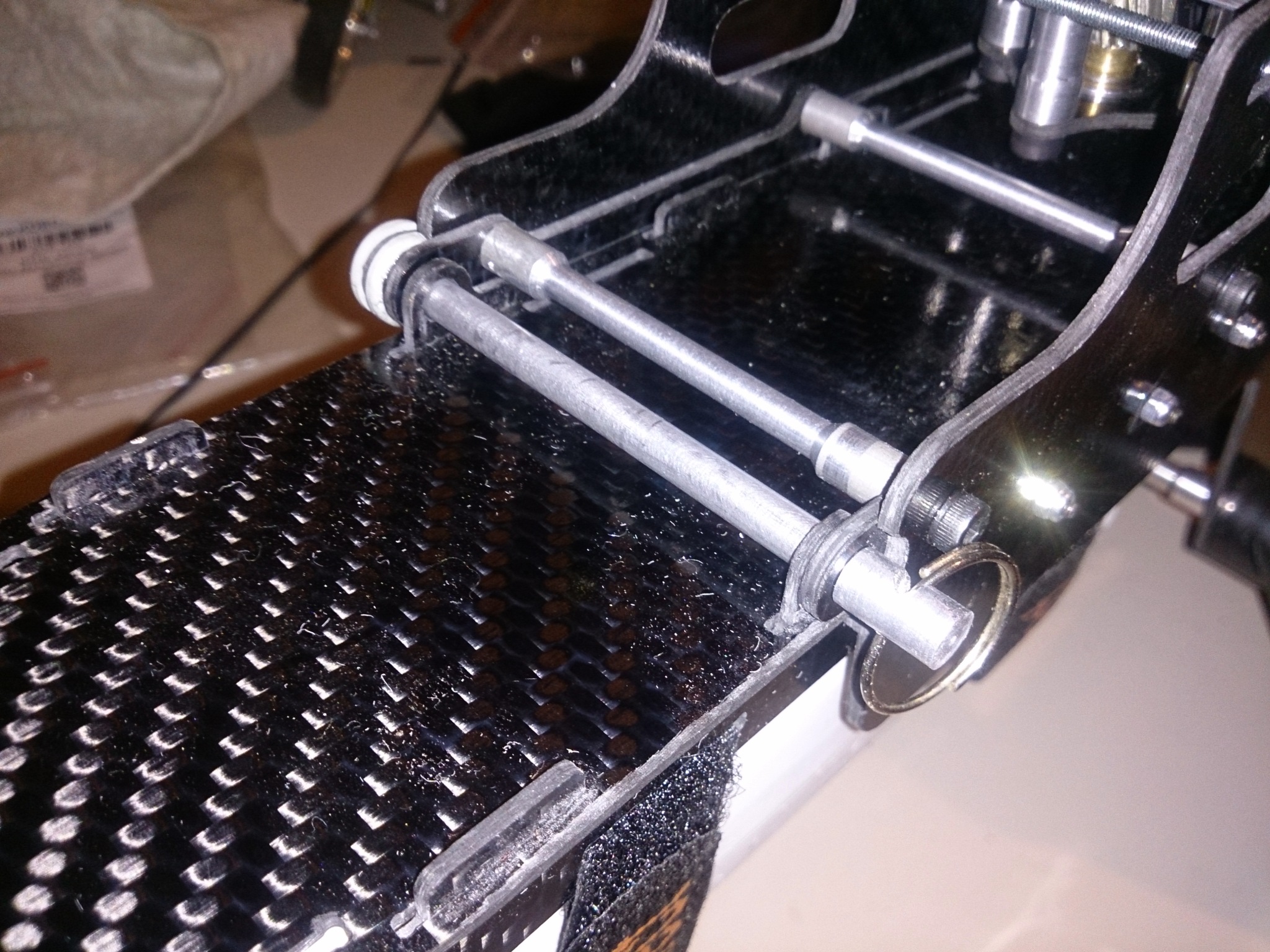

Fertig sind die Akkuschienen :)
Die Akkuschienen werden nach dem Einschieben mit einem Alustift gesichert, der von links eingeschoben wird, und in der Gummitülle einrastet.
2014-11-06 20.24.33.jpg (786.43 KiB) 5909 mal betrachtet
2014-11-06 20.24.54.jpg (803.04 KiB) 5913 mal betrachtet
Es folgen die Haubenhalter, zusammen mit diesen Verschlüssen.
Die Abstandshalter sind zusammen mit den Tenax-Verschlüssen im Lieferumfang enthalten.
Die Länge des Alustifts errechnet sich wie folgt:
Haubenbreite (an der Stelle, an der sie befestigt wird) - Chassisbreite + 4mm / 2

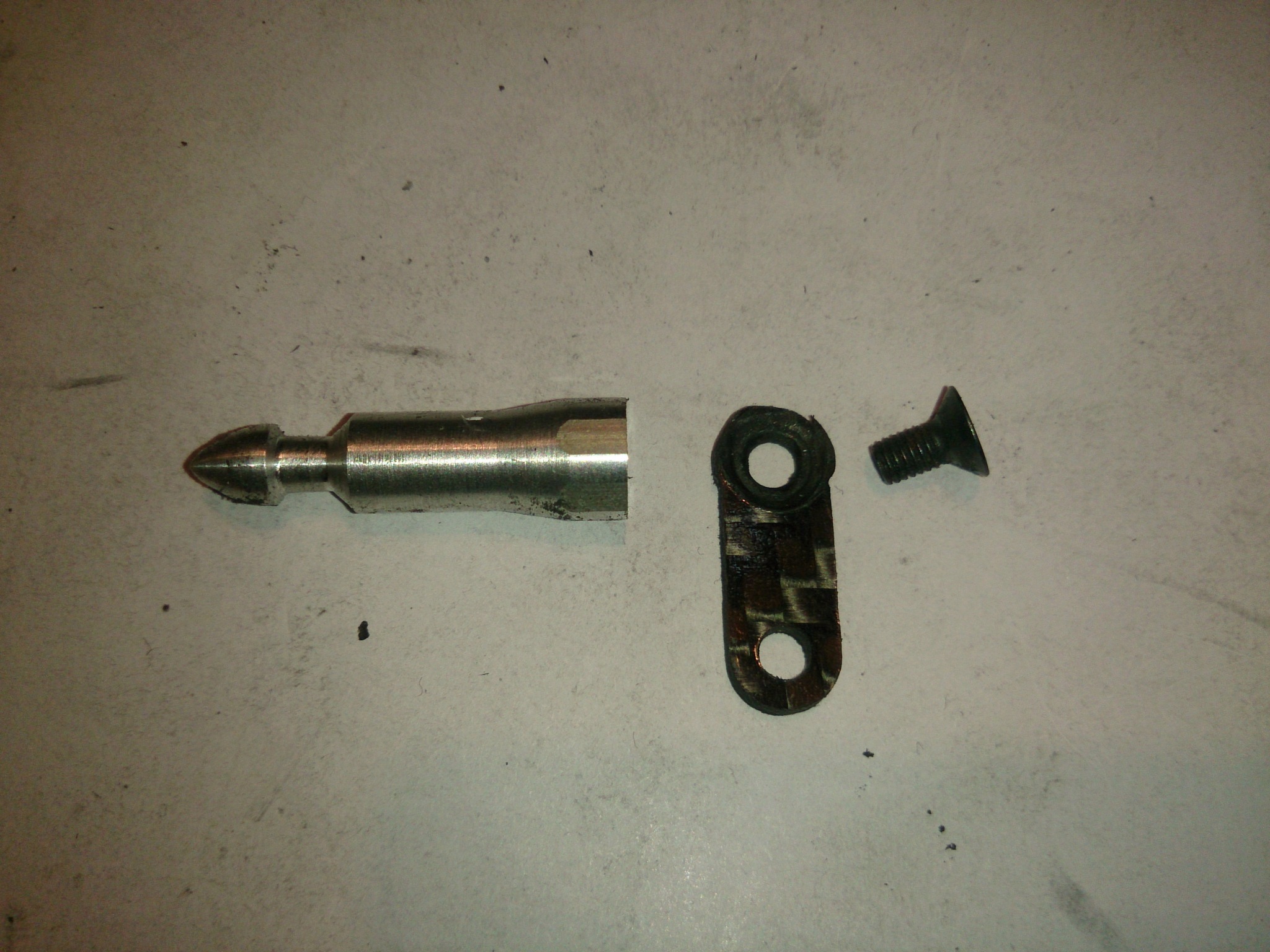

2014-11-16 14.23.45.jpg (648.89 KiB) 5911 mal betrachtet
Die Abstandshalter werden mit der Senkkopf-Inbusschraube auf die CFK-Platten geschraubt, und diese dann an den langen Zuganker.
Die Plättchen lassen sich drehen, um eine günstige Positionierung der Haube zu ermöglichen.
Die Abstandshalter lassen einen Winkel der Tenax-Verschlüsse bis ca. 20° zu.

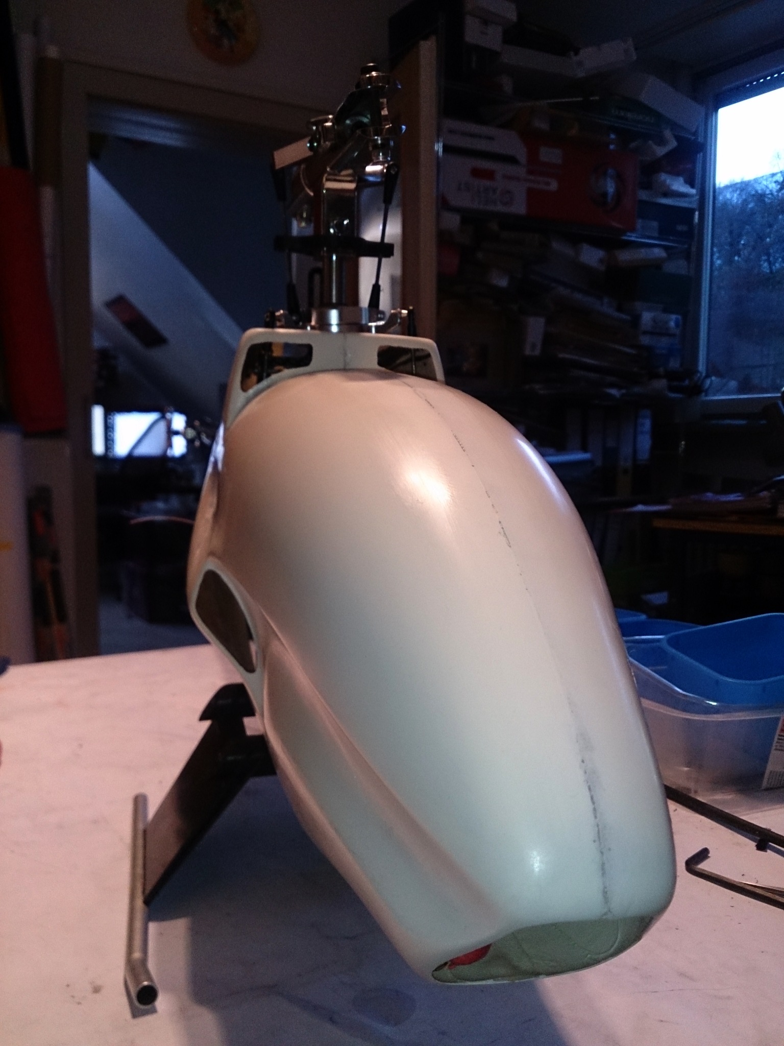

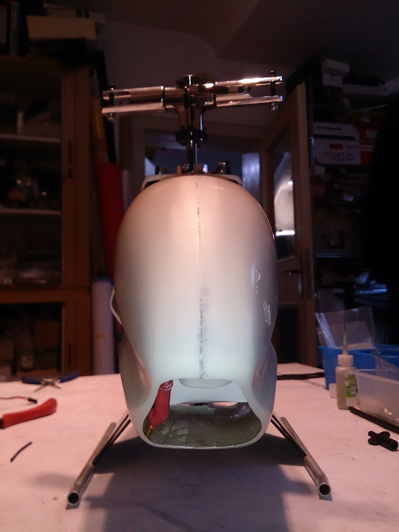

Die Haube...
Im Grunde ein alter (leider aber wenig) Bekannter: der Racer.
Leider ist dieses schöne Exemplar kaputtgeflogen worden.
Ich finde sie sehr gelungen, und habe noch ein rohes Exemplar in weiss bekommen. :bounce:
Sie sitzt auf dem 700/800er Chassis etwas knapp, passt aber ganz gut.
Proportionsmässig sollte sie für den 800er etwas grösser sein.
Innen ist mehr als ausreichend Luft für alle Komponenten.
2014-10-14 17.17.16.jpg (865.26 KiB) 5917 mal betrachtet
2014-10-14 17.17.50.jpg (836.21 KiB) 5916 mal betrachtet
2014-10-14 17.18.57.jpg (1.26 MiB) 5919 mal betrachtet
Eventuell kann über eine Neuauflage nachgedacht werden.
Die Haube habe ich an das Chassis angepassst, die Nase und die "Kiemen" geöffnet, sowie am Dom zwei Öffnungen eingeschnitten.
Die Öffnungen werden noch mit Gitter von innen abgedeckt.
Im Bereich hinter dem Fenster sollen noch zwei NACA-Einläufe zur besseren Motorkühlung eingesetzt werden.
2014-11-15 16.25.20.jpg (473.06 KiB) 5918 mal betrachtet
2014-11-15 16.27.59.jpg (566.3 KiB) 5920 mal betrachtet

Nach den ganzen Ausschweifungen mal wieder etwas Mechanik.
Schliesslich fliegt so ein Heli ja nicht, nur weil er ein schickes Kleid hat, er benötigt vor allem einen Rotorkopf :)
Der Rotorkopf wird mit einer Schraube durch die Rotorwelle befestigt, und mit zwei kleineren Schrauben weiter unten auf selbiger geklemmt.
Die Taumelscheibe stammt hier vom DFC.
Drei Gestänge zur Verbindung zwischen den Servos und der Taumelscheibe aus einer M2,5-Gewindestange schneiden. Die Länge , gemessen von Mitte Kugel zu Mitte Kugel, beträgt hier 64mm.
Für die Verbindung der Taumelscheibe zum Rotorkopf zwei Gestänge M2,5 mit 74mm Länge (Mitte Kugel zu Mitte Kugel) anfertigen.
Über die Gewindestange wird noch ein Stück CFK-Rohr geschoben, und an den Enden jeweils mit einem schmalen Stück Schrumpfschlauch eingefasst.
Verkleben ist nicht unbedingt notwendig, die Röhrchen sollen eine gute Führung im Taumelscheibenmitnehmer sichern.

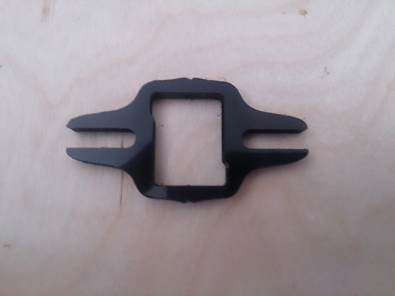

Der Taumelscheibenmitnehmer ist hier aus POM gefräst, und wird unten auf dem Hals des Zentralstücks aufgesetzt, und mit zwei kleinen Madenschrauben gesichert.
2014-10-06 11.12.16.jpg (571.52 KiB) 5917 mal betrachtet

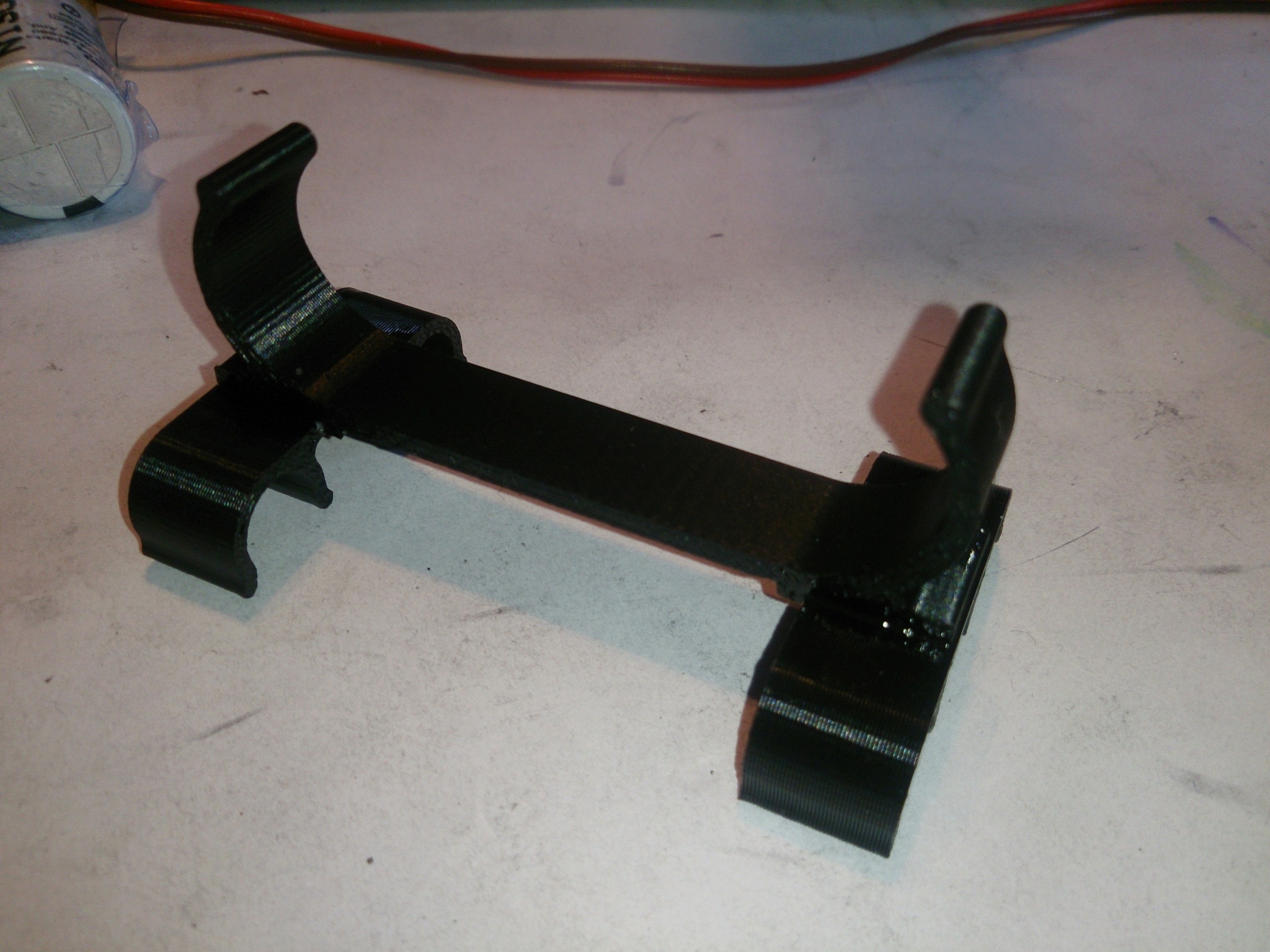

Den Einbau von Empfänger und Beast beschreibe ich hier nicht näher, das ist Standardprogramm, und die Einstellung des Beast in der Anleitung ausreichend ausführlich beschrieben.
Der Empfängerakku sitzt unter der Reglerplatte, über dem Flugakku, weil ich ich das Gewicht aufgrund des 6s-Akkus weit vorne benötige.
Die Leitung geht neben der Reglerleitung durch die Kabelführungen nach hinten, und teilt sich im Heckblock für das Beast und den Empfänger auf.

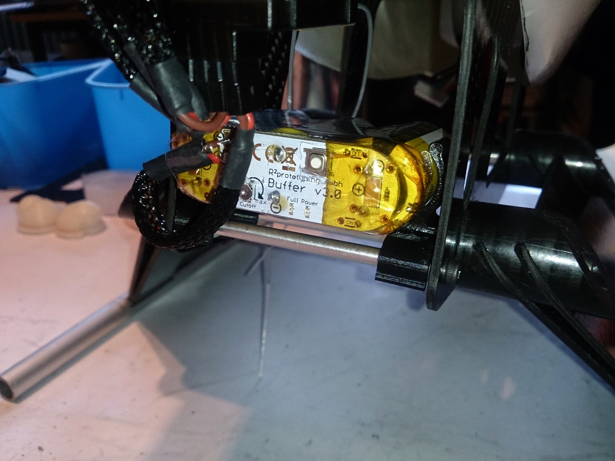

Was ich jetzt aber bringe, ist der Einbau der Pufferschaltung
Um die Elektronik anständig unterbringen zu können, habe ich mit Yogis und Susannes Hilfe eine Halterung gezeichnet, die dann auch umgehend gedruckt wurde. Die Pufferelektronik ist direkt am Empfänger angeschlossen, am Beast ist leider kein weiterer Anschluss für Spannungsversorgung frei (auf Y-Kabel-Gedöhns habe ich dann lieber verzichtet)
Drei Teile, mit Aceton verschweisst. Die Caps werden in eine Halterung eingeclipst, und der ganze Block dann auf zwei Aluverbinder im Chassis.
Dazu kam noch ein zusätzlicher Verbinder in's Chassis, der andere ist für den Lander ja schon vorhanden.
2014-11-20 14.18.37.jpg (695.42 KiB) 5865 mal betrachtet
2014-11-20 14.43.07.jpg (570.18 KiB) 5866 mal betrachtet
2014-11-20 15.46.47.jpg (660.23 KiB) 5862 mal betrachtet
So sind die LED gut im Blick, und der Taster zum Abschalten leicht erreichbar.

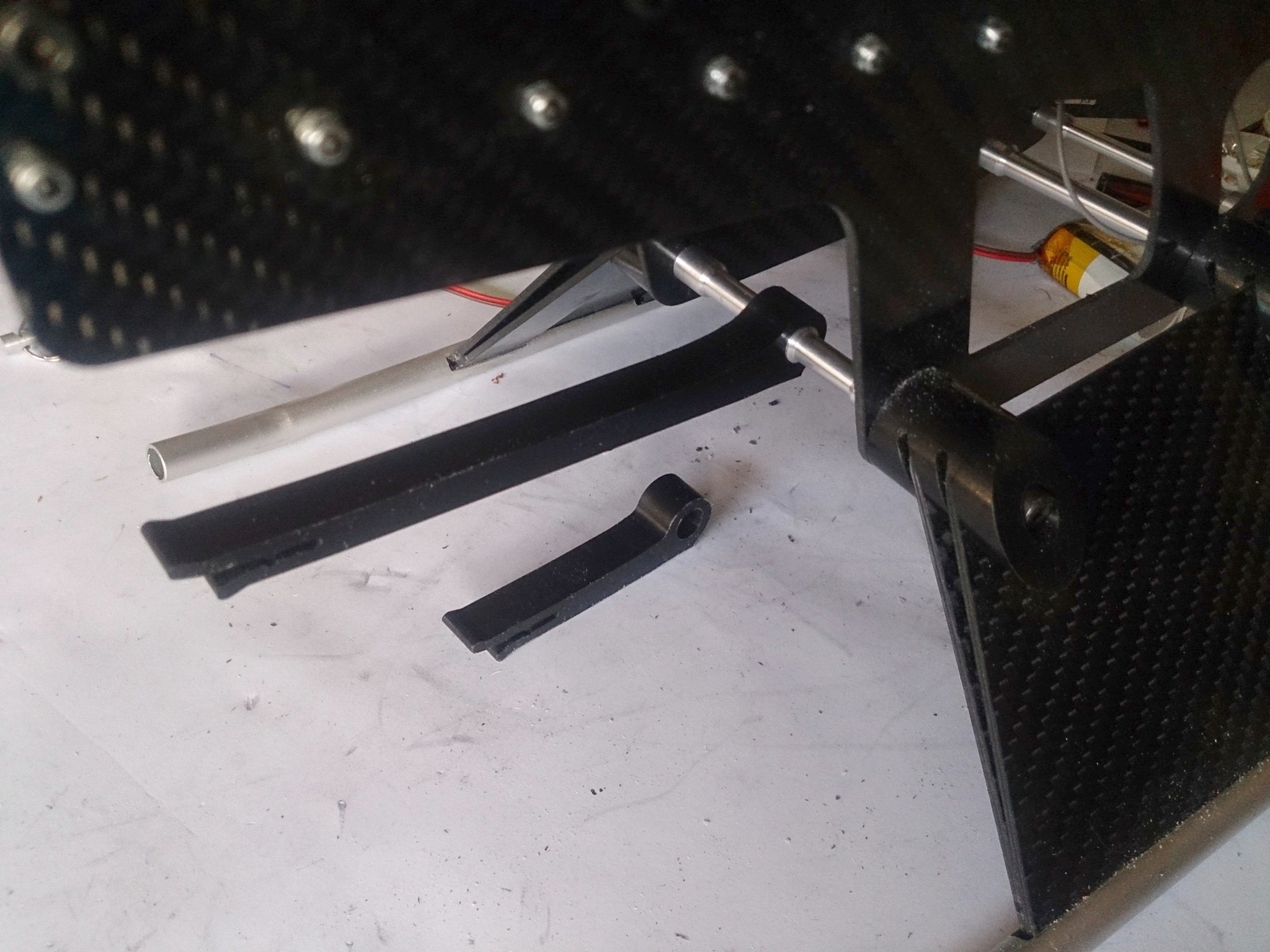

Für die Haube kam heute noch ein längerer Schnabel zur Befestigung dazu. Der Kurze reichte unten in der Haube nicht bis an die Kante der Öffnung...

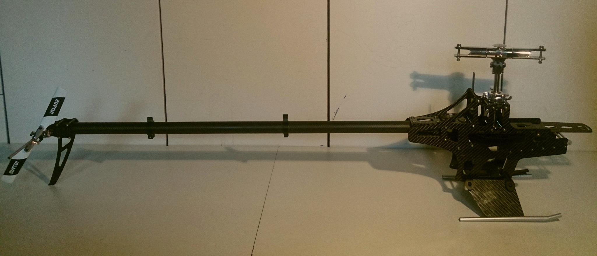

Ja, und hier also die Vorgehensweise, wie man die Welle schnell und einfach getauscht bekommt. Dauert etwa drei Minuten. Wenn man sich eine Reservewelle präpariert (wir erinnern uns: das Kegelrad muss vom Originalteil runter), kann man das zwischen zwei Akkus mal fix am Platz machen.
Als erstesdas Heckservo abschrauben, und die Anlenkstange von der Kugel klipsen.
Dann die vier Schrauben von der Heckklemmung lösen, und das Rohr die paar Millimeter nach vorne schieben. Das entspannt den Riemen schon ausreichend.
rot: abschrauben<br />gelb: lösen
rot: abschrauben
gelb: lösen
2015-03-04 16.22.36a.jpg (1.89 MiB) 5552 mal betrachtet
Dann fünf der sechs Zuganker, die den Heckblock im Chassis tragen, lösen, und herausziehen.
Der vorderste untere Zuganker bleibt drin, und muss auch nicht gelöst werden. Am besten merken, wie die Haubenhalter standen (Photo)
die rot markierten Zuganker lösen und entfernen
2015-03-04 16.21.52a.jpg (1.96 MiB) 5552 mal betrachtet
Das Heck klappt jetzt als Einheit nach unten, und gibt den oberen Lagerschild der Zwischenwelle dem Zugriff preis.
2015-03-04 16.27.27.jpg (1.87 MiB) 5550 mal betrachtet

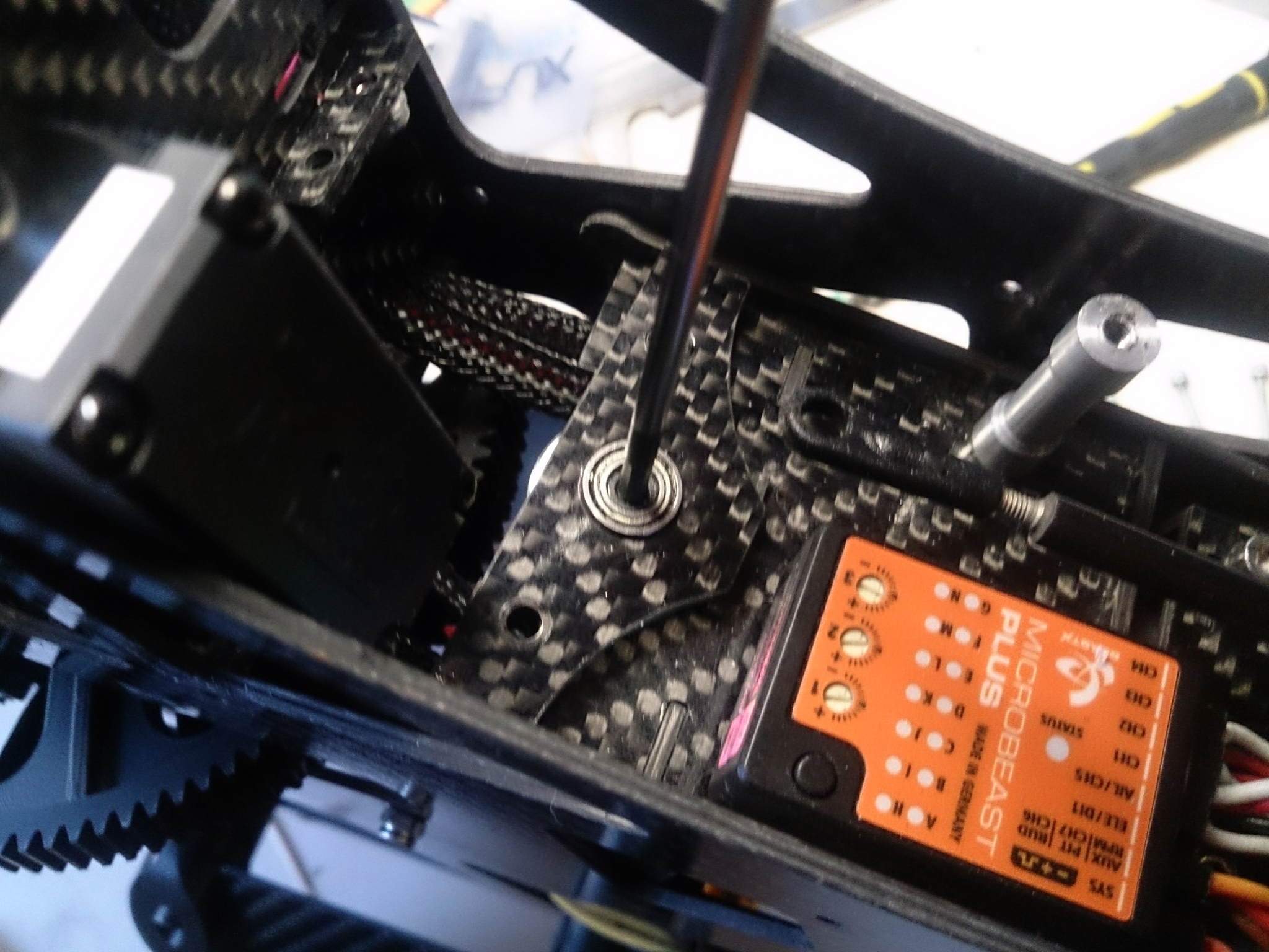

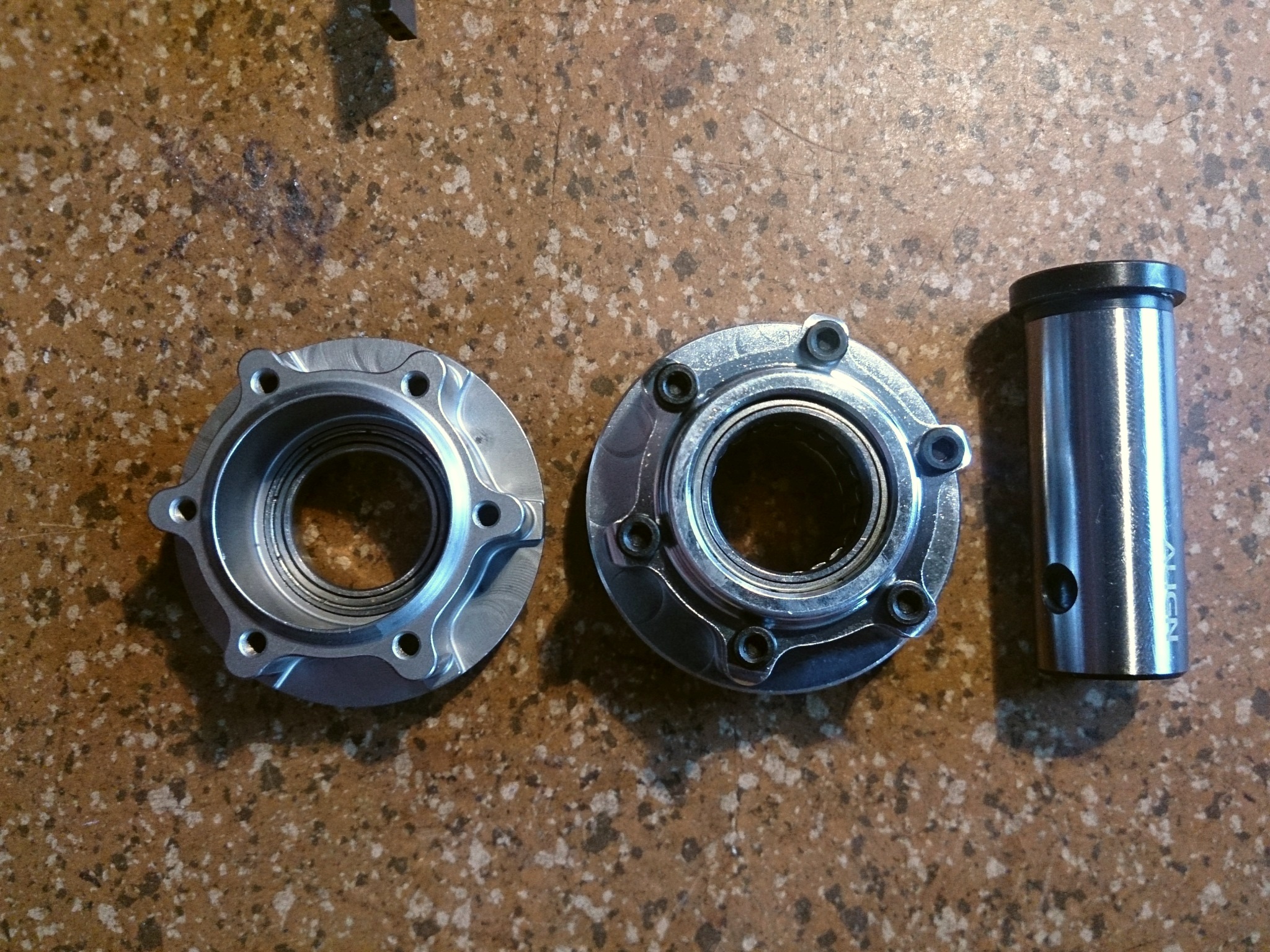

Die beiden Schrauben aus dem Lagerschild schrauben, einen kräftigen Schraubendreher auf die Welle Drücken, und den Lagerschild abziehen.
rot: abschrauben
rot: abschrauben
2015-03-04 16.28.11a.jpg (1.74 MiB) 5553 mal betrachtet
2015-03-04 16.28.53.jpg (1.65 MiB) 5553 mal betrachtet
Die Zwischenwelle kann jetzt ausgebaut/ ausgetauscht werden.
2015-03-04 16.30.18.jpg (1.75 MiB) 5551 mal betrachtet
Der Zusammenbau erfolgt sinngemäss und in umgekehrter Reihenfolge.
