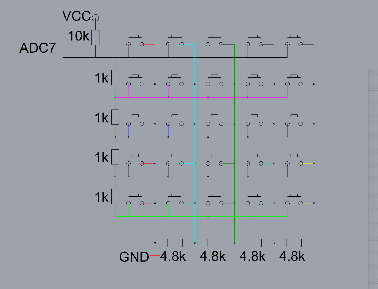

für die Homecockpits suchen wir noch eine elegante Lösung für große Schalterpanels.
Bei meiner EC-120 habe ich Glück, da kann ich das mit einer Taster-Matrix machen.
das funktioniert wohl eindeutig, aber ich brauche auch nur die Tastfunktion zum togglen der Funktion.
Somit brauche ich zur Erfassung von 25 Tastern nur 1 analog Eingang am Arduino.
(Das Programm dazu arbeitet Thomas gerade aus)

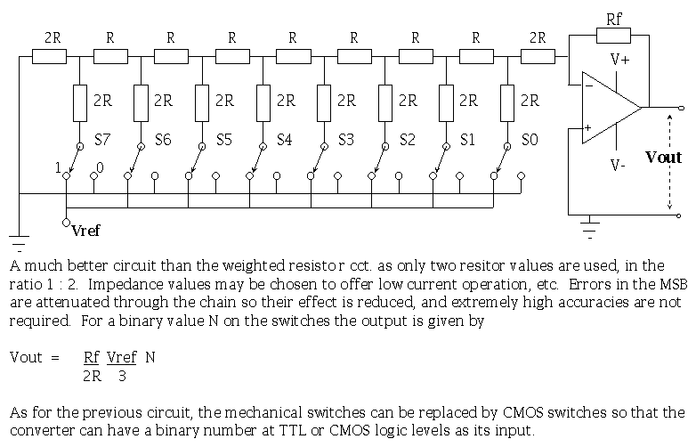

bis vielleicht 8 Schalter könntest du mit nem einzelnen (10 bit) ADC Eingang hinbekommen (WIderstandsreihe, sehr schick ist diese Variante: http://www.skillbank.co.uk/SignalConver ... R2RDAC.gif)
Wenn du diese Schalterzeilen dann auf der Plus-Schiene über einen einzelnen Schaltkanal reihenweise per Dezimalzähler (z.b. 4017) durchklickst, könntest du mit einem ADC, einem Schaltkanal (bzw. 2, sicherheitshalber für den Schaltkanal-Reset) bis zu 80 Schalter abfragen. Alternativ könnte man den Reset sparen und das üner eine RC-Kippstufe nach einem gewissen Intervall automatisch resetten - so wie bei den Kanaldekodern unserer alten 35MHz-Empfänger.
Der Verdrahtungsaufwand zum Panel wäre dann noch Plus, Masse, ADC und 1 bzw. max 2 Schaltkanäle für den 4017. Überschaubar, finde ich.

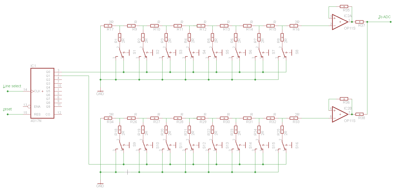

Ne Alternative eventuell, ZWEI Dezimalzähler (jeweils einen als Zeilen- und als Spaltentreiber) zu verwenden. Dann könnte man den ADC-Kanal durch einen Schalteingang ersetzen und sich vielleicht ne ganze Reihe an Widerständen sparen... das müsste ich aber erst mal durchdenken.

So könnte würde das ggf. nach meiner Variante A aussehen. Ob das Zusammenschalten der OpAmp-Ausgänge so funktioniert wäre mal noch zu prüfen.
Auf der Softwareseite müsste man dann zunächst die Zeile anwählen ( n-1 Impulse auf den "Line select" Pin geben) und dann den A/D auslesen, um daraus die Schalterstellungen der gesamten zeile abzulesen. Anschließend reset-Impuls senden um das Ding wieder in den Anfangszustand zu versetzen.
gruß

Wozu der Op-Amp? Der Wald-und-Wiesen-Arduino (323p oder 32u4) löst die Analogeingänge mit 10Bit auf (also 1024 Zustände).
Der Arduino Zero oder der Teensy3.1 sogar 12Bit. Müsste für 8 Schalter ja locker reichen für eine Kombination aus verschiedenen Pegeln die sich eindeutig zuordnen lassen.
Ansonsten eben wirklich das "absetzen" mit einem gesonderten Chip den man dann per i²C abfragt - und dann in Reihen und Zeilen-Schaltweise.

Wozu der Op-Amp?
Primär mal zum entkoppeln der verschiedenen Zeilen, weniger zur Verstärkung.

Was passiert denn überhaupt, wenn mehrere Taster gleichzeitig gedrückt werden?
Momentan ist es (wie beim BU-USB-Board in der Schaltermatrix ohne Dioden) so, dass die Werte sich aufsummieren und durch den "falschen" Stromfluss ungewollte Werte übermittelt werden könnten (bzw. umgekehrt - der Strom nimmt natürlich immer den Weg des geringsten Widerstandes).
Zwar ist die Wahrscheinlichkeit bei dem Tasterfeld geringer, jedoch bringt uns das wieder zum Schalter-Feld...
Wenn wir also Dioden einsetzen um den Stromfluss (bzw. die Flussrichtung) zu kontrollieren, wären wir das Problem schon mal los.
Aber ich verstehe noch nicht ganz, wie ich eine Schalter-Matrix aufbauen müsste ?!?
Jede Reihe und jede Spalte auf einen Digial-Pin oder wie habt ihr euch das vorgestellt?

Ich habe mit das als sogenannten bitCode vorgestellt. Im AutoCAD funktioniert das so:
Man hat eine menge Werte, die man in nur einer Zahl speichern will. Hier Schalterstellungen, die als eine Spannung erzeugt wird.
Beispiel:
0 alle Schalter aus.
1 erster Schalter an
2 zweiter Schalter an
4 dritter Schalter an
8 vierter Schalter an
16 fünfter Schalter an
32 sechster Schalter an
64 siebter Schalter an
128 achter Schalter an
jetzt schalten wir die Schalter 1, 4 und 5 an :arrow: 1 + 8 + 16 = 25 entspricht 9,8 % Spannung
schalter wir die Schalter 2, 5, 6 und 8 an :arrow: 2 + 16 + 32 + 126 = 176 entspricht 69 % Spannung
alle Schalter an :arrow: 1 + 2 + 4 + 8 + 16 + 32 + 64 + 128 = 255 entspricht der 100 % Spannung
Somit kann man rückwärts aus der Spannung auch wieder die Stellung aller Schalter bestimmen. Je mehr Anteile man in diese Logig packt, umso besser und exakter müssen die einzelnen Teilspannungen "geeicht" sein.
