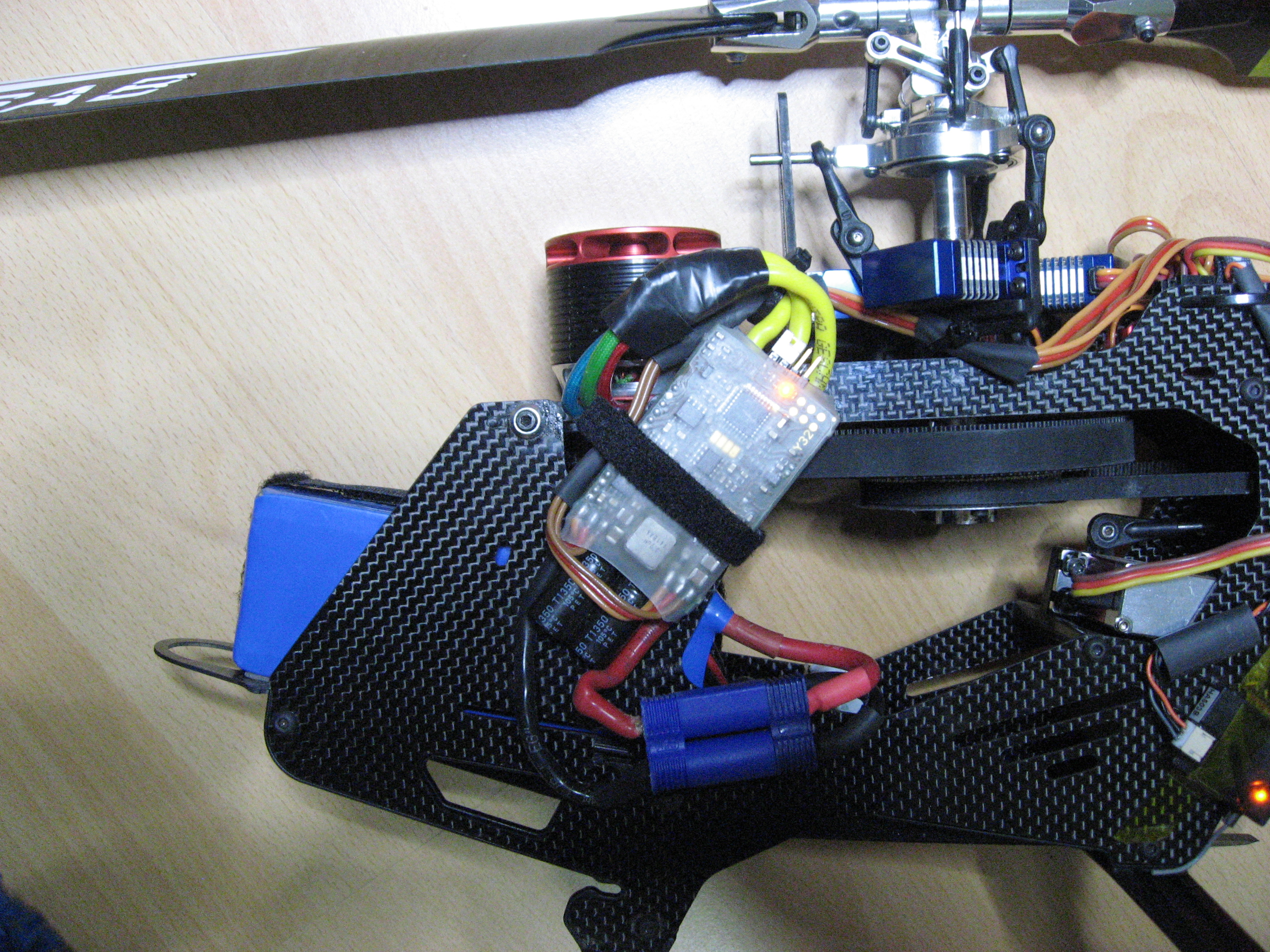

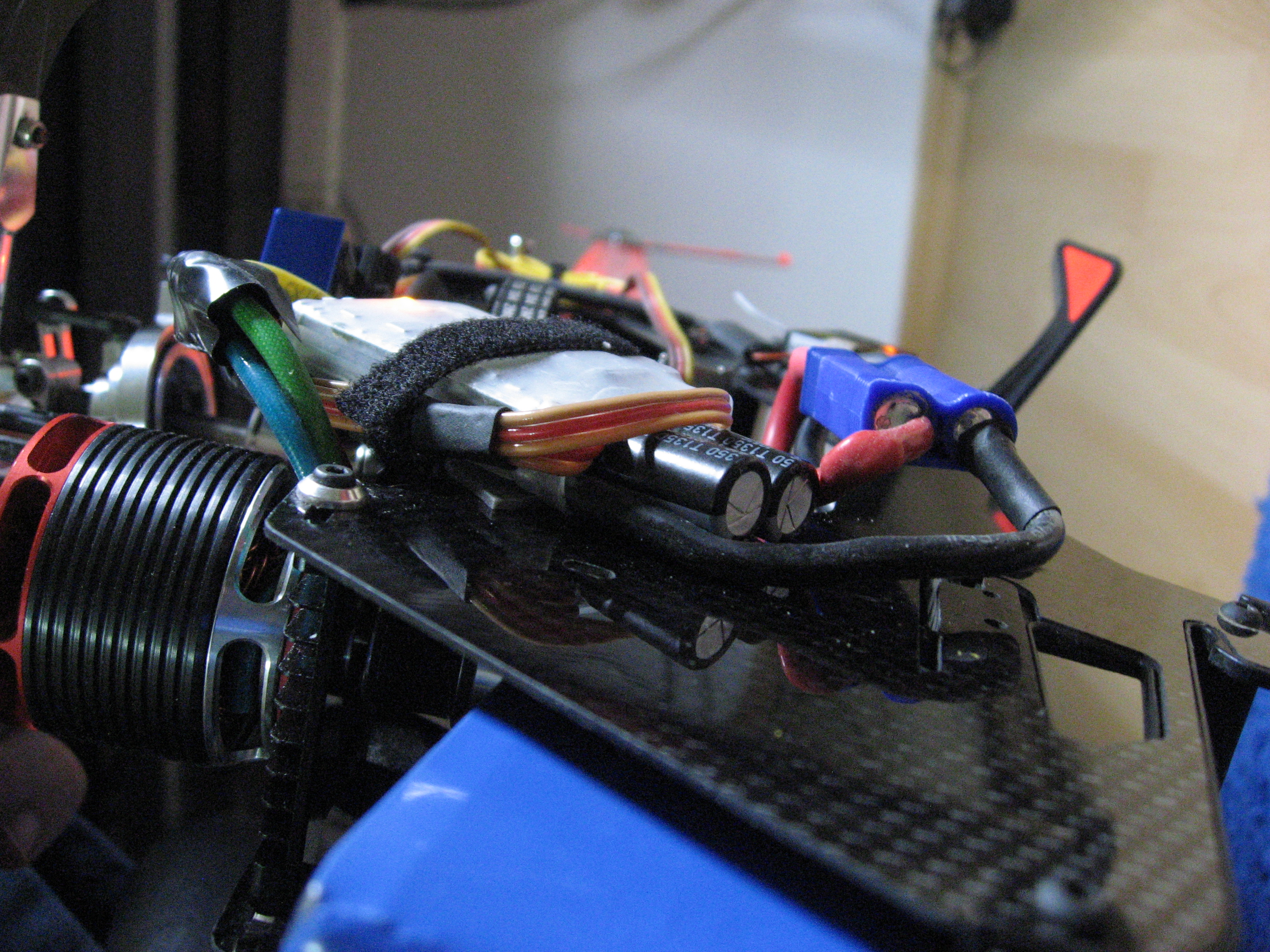

beim kleinen Goblin passt der ESC auch an die Seite. Der Platz ist knapp, aber es geht.
Vorteile (gegenüber der vorgesehenen Stelle unterhalb des Akkus):
- höherer Schwerpunkt
- kürzere Kabel
- Direktverlötungsfreundlich (Motorkabel laufen nicht mehr durch Loch im Rahmen)
Bei der Gelegenheit habe ich gleich noch den Akku hochkant gedreht, wg. Schwerpunkt
Geflogen bin ich noch nicht, heute war erstmal "Fototermin" :)
Der EC5-Steckverbinder ist die Engstelle (die Haube rutscht etwas nach Links). Mit etwas längeren Kabeln am ESC würde die Kupplung auch bis in den Rahmen reichen.
Goblin 380: Alternative ESC-Montage
#1 Goblin 380: Alternative ESC-Montage
- IMG_3312[1].JPG (3.45 MiB) 2238 mal betrachtet
- IMG_3311[1].JPG (3.54 MiB) 2239 mal betrachtet
